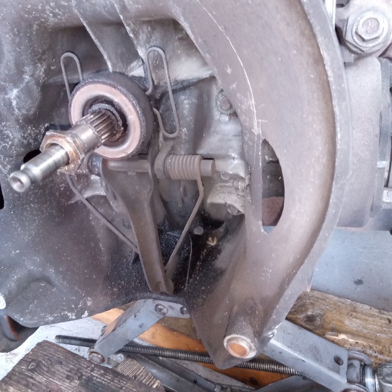

Bonjour à tous
En attendant la RTA afin de connaitre les couples de serrage exacte pour le remontage du moteur, je m'attaque à la boite de vitesses.
Apres avoir démonté l'embrayage (centrifuge), j'ai constater du jeux sur l'axe de boite. En le "branlant" de droite à gauche et de haut en bas, on peux meme entendre un " claque, claque".
-Est ce normale ? (j'en doute!)
-Un peu de jeu est il acceptable?
-Quelle est la cause?
-Comment y remédier ?
Je précise que mes vitesses passaient correctement. Impossible de vous envoyer une vidéo, apparemment le format n'est pas connu! Voici quelques photos mais ce n'est pas très parlant.
Merci.

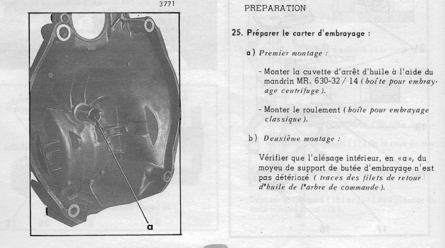

1 - tu as trouvé du jeu radial sur ton arbre, au passage de moyeu de support de la butée d'embrayage
2 - est ce normal ? oui.
3 - un peu de jeu est'il acceptable ? Le jeu est l'âme de la mécanique.
3 - La cause est l'usure de la portée intérieure de ce support
Ce n'est pas l'arbre de commande qui passe dedans (et sa microturbine avec ses filets gauches pour faire l'étanchéité au niveau de ce moyeu) qui va s'user.
4 - Le remède : changer ce moyeu (ce qui ne se pratique pas) ou changer le carter.
5 - la vraie question : est combien y a t'il de jeu ?

Ton jeu est normal d’autant plus que le nez de ton arbre de commande rentre dans la cage à aiguillles ou la bague Nadella du vilebrequin ….
Donc pas d’inquiétudes …. »

Bonjour les "2 pattes".
Je reviens vers vous pour vous raconter la suite de mon histoire de boîte de vitesses.
J'ai donc bien trouvé un tambour centrifuge en très bon état. J'ai monté le roulement sur le tambour en appliquant la technique du bricoleur, le roulement au congélateur pendant 24h et le tambour au four (dès que madame est parti...
) et, en tapotant un peu c'est rentré Nikel.
Par contre, j'ai voulu commander le segment d'arrêt du roulement pour le changer car je lui avais mis également le compte et surprise, impossible d'en trouver en neuf. Donc, j'ai dû en chercher un d occasion.
Bref, ensuite j'ai monté le tambour sur la boîte de vitesse.

Re: jeu sur l'axe de boite 2cv
Re.
Comme indiqué précédemment, du fait que ma boîte de vitesse fonctionnait parfaitement, j ai décidé de ne pas l ouvrir et de simplement faire un gros nettoyage et surtout une bonne vidange. En voyant les photos jointes, vous comprenez que ce n'était pas du luxe.
Hi,
Tu as une BV à commande supérieure.
Vu qu’elle est déposée, c’est facile :
* de valider le serrage des deux écrous arrières
* de mater ta collerette de baladeur 2/3
On fiabilise un max !!!!
Bonjour ,
Je ne c'est pas si c'est trop tard ? , mal grès tout les bon conseil de Laurent , si ta boite fonctionne très bien?,
perso je ne touche rien sur la boite ,vidange ,et terminé. Bien souvent de vouloir faire bien ,fait le début du mal.
Bonjour.
Je confirme que ma boîte fonctionne à merveilleet que le jeu qui m inquiétait n était dû qu à mon inexpérience. Même mon embrayage centrifuge fonctionne bien.
Je ne suis pas un mécanicien de métier mais juste un bricoleur qui aime bichonner ça 2 pattes. Alors quand un élément fonctionne bien, je me contente d un entretien sérieux et régulier avec du matériel de bonne qualité. Et de lentretien réguliers, c'est exactement se qui manquait à ma belle. L'ancien propriétaire l avait complètement délaissé.
