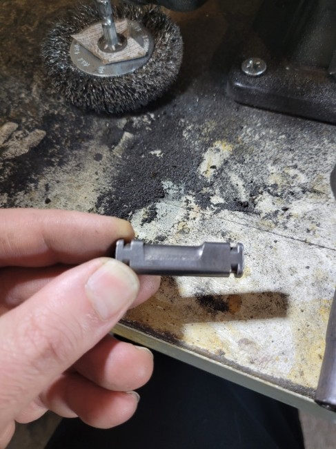

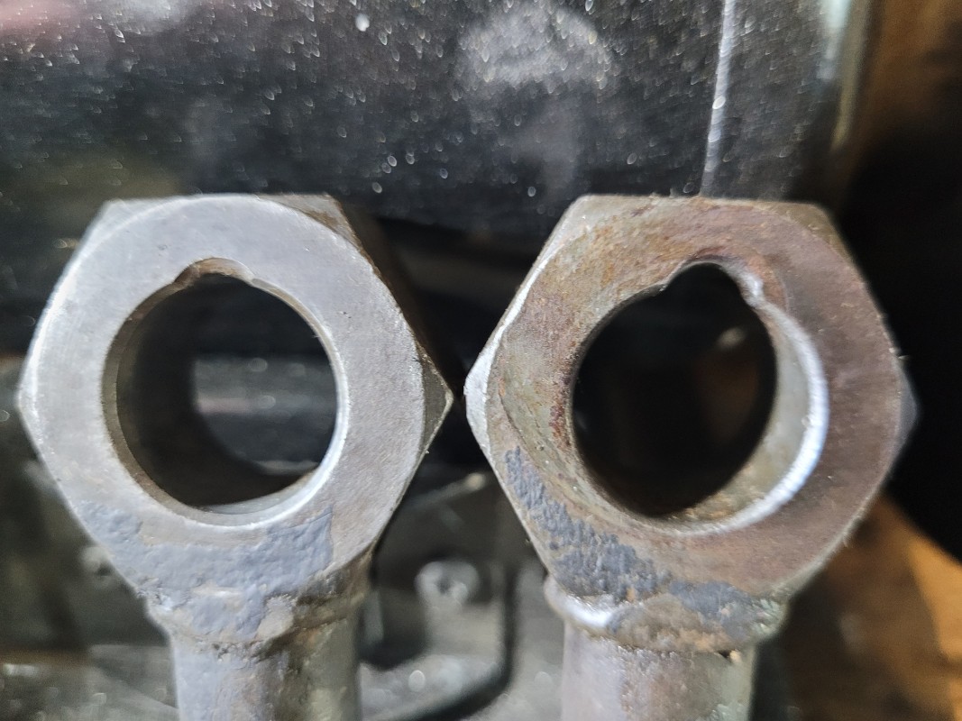

Bonjour les copains, je continu à un petit rythme, la réfection partielle des mes soubassements.
Pour ce faire, j'ai démonté mon système de suspension.
Après nettoyage, voilà le résultat:

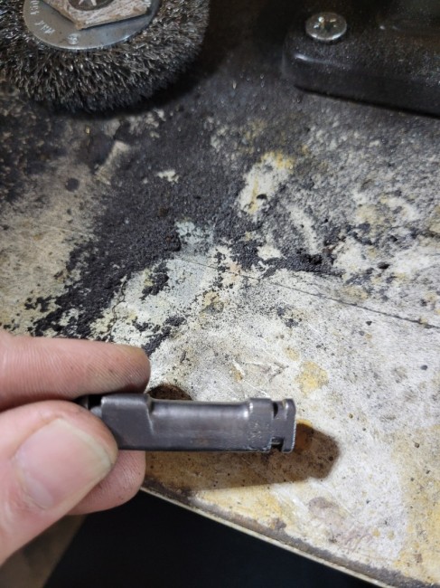

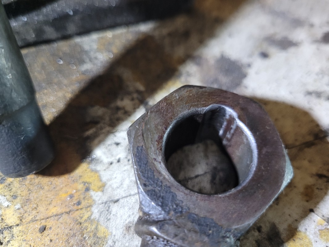

Il y a eu de sacré contraintes, avez vous déjà vu cela?
Les couteaux arrières sont correct et les embouts, à peine marqués
Je pense, remplacer les tirants entamés ainsi que les couteaux avant, ai je raison?

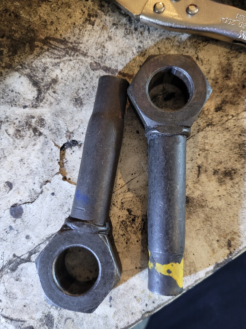

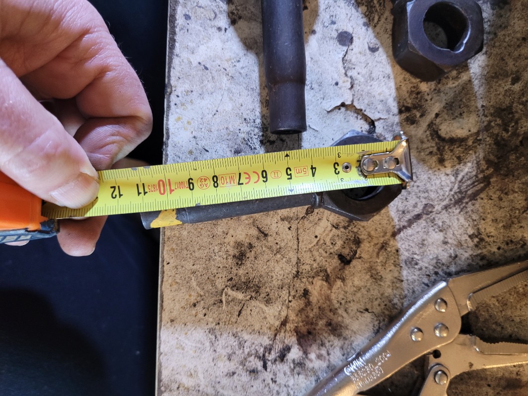

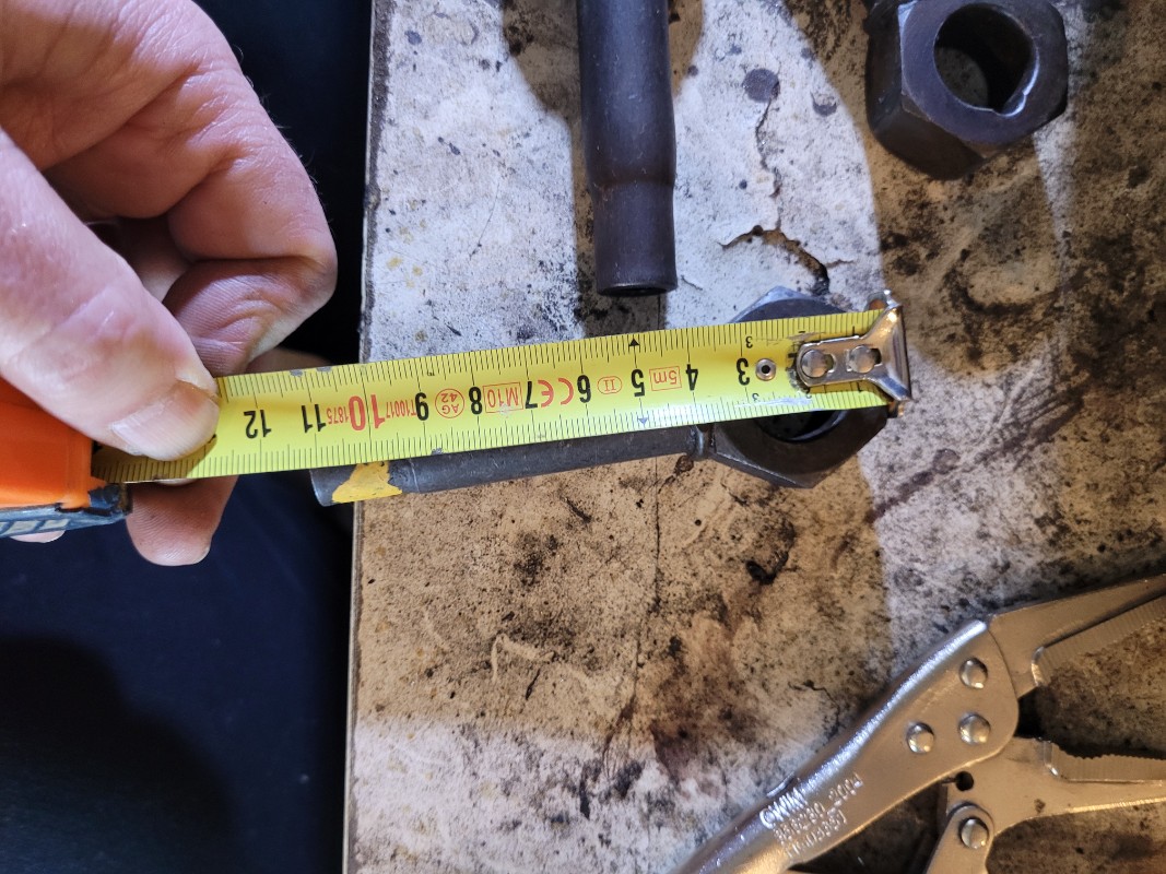

De plus, les embouts sont plus long que la normale
Ils présente à l'entraxe, un centimètre de plus que la valeur préconisée (9 cm) par le Mcc.
Ma voiture a toujours eu le cul "bas", la logique veut qu'il faut serré les embouts pour remonter la hauteur de la caisse mais lors du démontage mes embouts étaient serrés à bloc????
Si je suis logique, je n'aurais pas pu régler la hauteur de caisse, cela vient-il d'embouts de tirant trop long?
Ou tout simplement, je me plante complètement?
:merci: d'avance pour vos réponses.

salut Eric,
Tirants et couteaux bon à remplacer, ça c’est sûr. Ils sont bien entamé.

D'après toi, je dois changer les 4?
Messages : 1727
Re: Embout de pot de suspendu entamé.
Bonsoir à tous,
Oui, @Eric13190 , comme l'a dit @Mikey 71 , il te faut tout remplacer, couteaux et chapes...
Je me connais, je suis tellement maniaque et j’aime tellement la symétrie, que je suis sûr que à ta place je change les 4.
Il faut voir l'état de toutes les pièces ? Mais à priori, et en toute logique, si tu as des tirants et des couteaux en bon états, rien ne t’oblige à les changer.

:content: je crois que je vais suivre votre conseil, je vais tout changer, comme ça tranquille. Merci Mikaël et Merci @JPA_47 j'ai téléchargé le document, je vais regarder ça.

Il me semble avoir vu en vente (peut-être chez Burton) des tirants longs et des courts.
Je suppose que les longs ont un filetage plus long et permettent de serrer plus.
Ou bien il y en a pour l'avant et l'arrière.
2cv 4 de 1974
Messages : 1990
PLUX a écrit : 01 mars 2025, 17:10 Il me semble avoir vu en vente (peut-être chez Burton) des tirants longs et des courts.
Que nenni, ce n'est pas pour serrer plus s'ils sont plus longs ...
Au contraire !
C'est pour desserrer au maxi les tirants, bref, les "allonger" et faire des 2cv très basses , surbaissées !!!!
