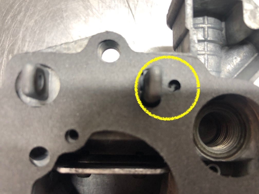

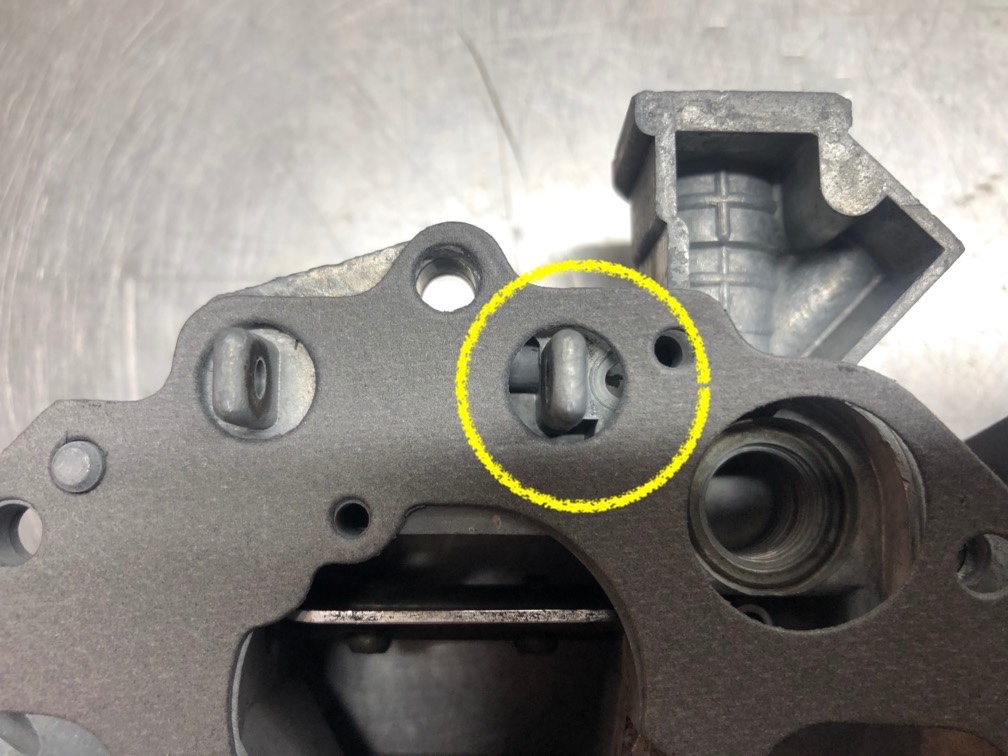

- Lolodubalaou
- Messages : 2052
- Ma deuche : 2cv Sausss Ente
Re: Trou d’air à l’accélération de ma 2cv et plus..
Hi, Pat77,
tu parles de ceci ?
Si c'est le cas, cela se manifeste par un noyage du circuit de ralenti, lors d'un freinage.
Au freinage, le niveau de cuve monte à l'avant et baisse à l'arrière du carbu.
De l'essence passe dans le circuit d'air du ralenti et vient noyer ce circuit par le trou du joint qui ne recouvre plus, circuit qui devient non fonctionnel : le moteur cale à l'arrêt.
Tu essaies de redémarrer puis cela repart, le circuit d'air redevant fonctionnel puisque le niveau de cuve est redevenu horizontal ...
C'est une panne bien identifiée et bien connue.
PS : c'est vrai qu'il ne faut pas se mélanger les pinceaux dans les différents joints de carbu en 26/35 : j'en ai déjà identifié 7 différents ...

yes LoloLolodubalaou a écrit : ↑10 févr. 2025, 08:29 Hi, Pat77,
tu parles de ceci ?
je me doute bien que tu aurais identifié de suite ce problème, mais je ne savais plus quels étaient les symptomes
