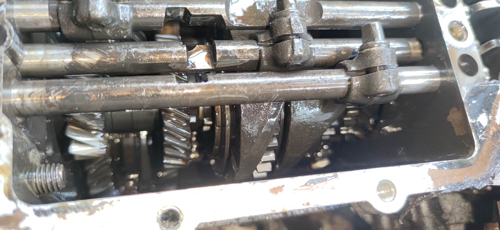

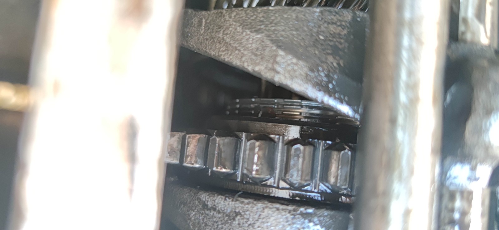

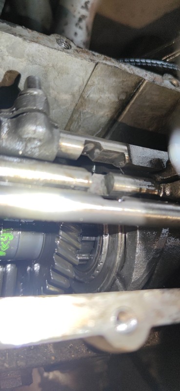

Bon, après quelques contorsions, l'écrou foiré a rendu les armes !
Voilà à quoi ça ressemble là dedans...
Que faut-il faire ?
J'ai bien l'impression de voir cette fameuse bague de synchro dévissée, sur la photo prise plus de côté...
Et pour remettre tout ça au point mort, je fais comment ?

En levant une roue et en la tournant à la main j'ai réussi à faire reprendre le filetage de la bague sur le baladeur !
Mais comment diable débloquer la vitesse engagée de façon à pouvoir finir de visser cette foutue bague ???

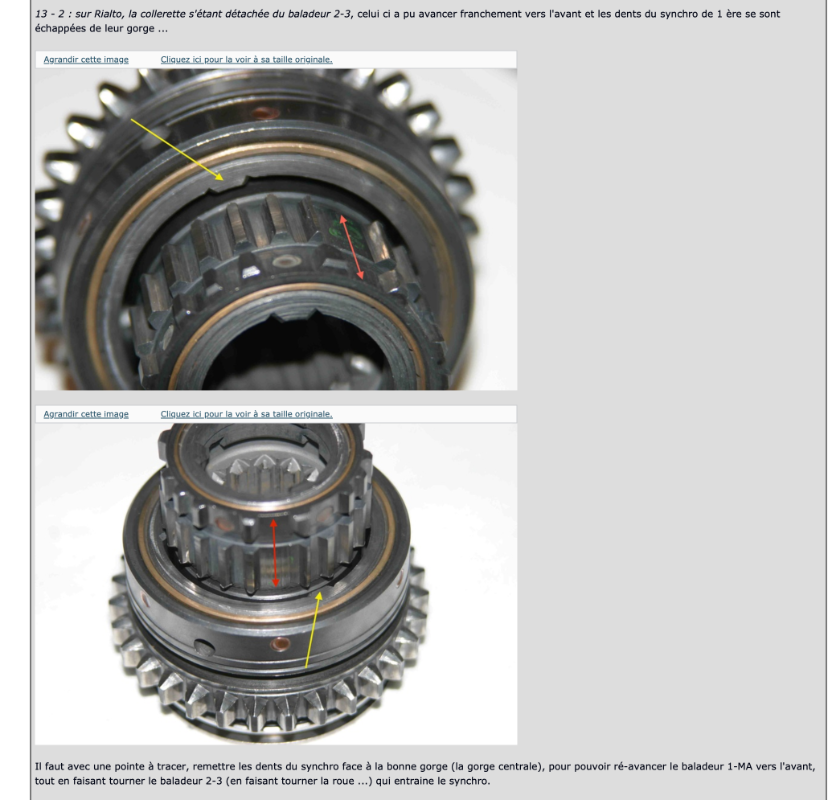

1 - effectivement, tu desserres l'écrou spécial (clé de 6) qui serre la fourchette de 2/3 (celle du milieu) sur son axe et celle de 1/MA, celle coté passager
2 - tu vas pouvoir bouger le baladeur de 2/3, un petit peu mais quand même et aussi le grand baladeur 1/MA
3 - avec une pointe à tracer que tu vas placer à l'avant du baladeur 1/MA, tu vas faire tourner le synchro mâle du 1/MA pour le faire rentrer dans les cannelures du baladeur 2/3
paragraphe 13/2 du post !
Et cela se fait à l'aveugle ...
En fait tu tiens le synchro mâle et en faisant tourner une roue (patte en l'air), tu fais tourner le baladeur 2/3 ...
Et à un moment, Papa rencontre Maman !!!
Tu nous dis quoi si tu y arrives !!!

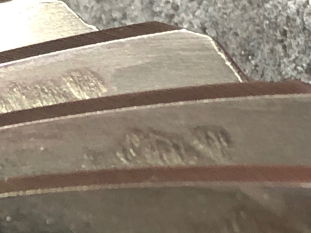

Et effectivement, ta bague a déjà été réparée ... Traces de "pointage" sur sa périphérie ...

Lolodubalaou a écrit : 03 févr. 2025, 15:27 Et effectivement, ta bague a déjà été réparée ... Traces de "pointage" sur sa périphérie ...
Et ça n'a pas tenu... Mais alors ce que je comprends pas, c'est qu'en fait c'est la bague qui se visse sur le baladeur tout en emprisonnant l'espèce de rondelle avec la gorge pour la fourchette ???
Du coup je vois pas du tout ce qui arrête cette foutue bague puisqu'au final bague + rondelle à gorge se sont fait la belle simultanément :???:

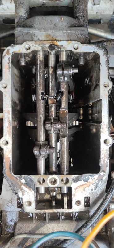

Bon ben c'est bien ce que je craignais : j'ai débloqué les fourchettes, j'ai réussi à déplacer tout ça "aléatoirement"... Et maintenant plus rien ne tourne ! Roue bloquée...

A force de zigouner ça tourne à nouveau, est-ce que ça dépasse assez pour espérer que la synchro soit revenue à sa place ? Bon je vois cependant toujours pas comment remettre tout ça au point mort...
Si j'essaie de visser la bague, déjà elle visse pas assez pour que le filetage dépasse...

Je n'arrive pas à revisser plus que ça... Et je vois pas comment remettre au point mort... Je suis donc au point mort :pleurelarmes:

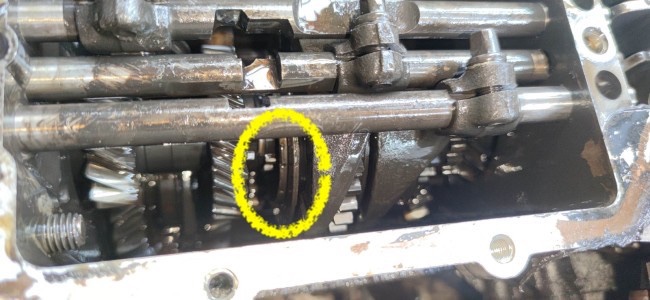

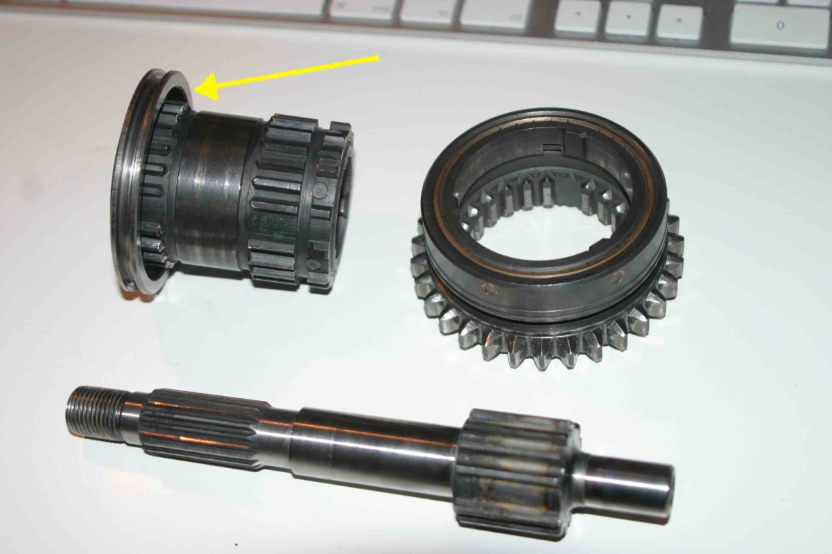

Messages : 2099
Re: Boite bloquée... Help !!!
webvince a écrit : 03 févr. 2025, 15:31 Et ça n'a pas tenu... Mais alors ce que je comprends pas, c'est qu'en fait c'est la bague qui se visse sur le baladeur tout en emprisonnant l'espèce de rondelle avec la gorge pour la fourchette ???
Cette collerette se visse sur le baladeur
et la fourchette de 2/3 s'insère dans la gorge de cette collerette !
En marche avant, cette collerrette tourne dans son sens de vissage, donc elle se serre spontanément.
Alors qu'en MA, elle tourne dans son sens de dévissage.
Et si tu recules, de manière un peu ferme, le matage saute et tu dévisses cette collerette.
Comme elle ne peut pas avancer puisqu'elle est bloquée, maintenue par la fourchette, c'est alors le baladeur 2/3 lui même qui avance !
Et tu retrouves en 3 ème.
Et pour peu que le synchro femelle du baladeur 2/3 avance trop, tu fais sortir les cannelures du baladeur 1/MA, de leurs gorges du baladeur 2/3 ...
De ce fait, le baladeur 2/3 ne peut plus revenir en arrière et tout est bloqué ...
Messages : 2099
webvince a écrit : 03 févr. 2025, 17:25 Je n'arrive pas à revisser plus que ça... Et je vois pas comment remettre au point mort... Je suis donc au point mort :pleurelarmes: IMG_20250203_172302.jpg

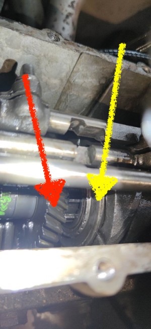

Mais enfin,
tu as revissé à fond la collerette !!!
Bravo !
Il ne reste plus qu'à faire rentrer le baladeur 1/MA, à sa place !
Et ne pas oublier de la mater !
images 11.13.43.jpeg (16.01 Kio) Vu 10340 fois
Messages : 2099
Car là,
ton baladeur 2/3 (flèche jaune) est beaucoup trop éloigné du pignon fou de 2 : tu es donc en 3 ème ...

Elle n'est pas aussi vissée que sur ta première photo c'te foutue bague...
Mais admettons , alors là maintenant je fais quoi ?
Il est où ce fichu baladeur de 1-Ma ??? Parti en balade...ur ? 🤣
Démonté ça a l'air simple, mais là dans ma boîte je vois qu'un tas de pignons emmanchés les uns dans les autres... 🤣

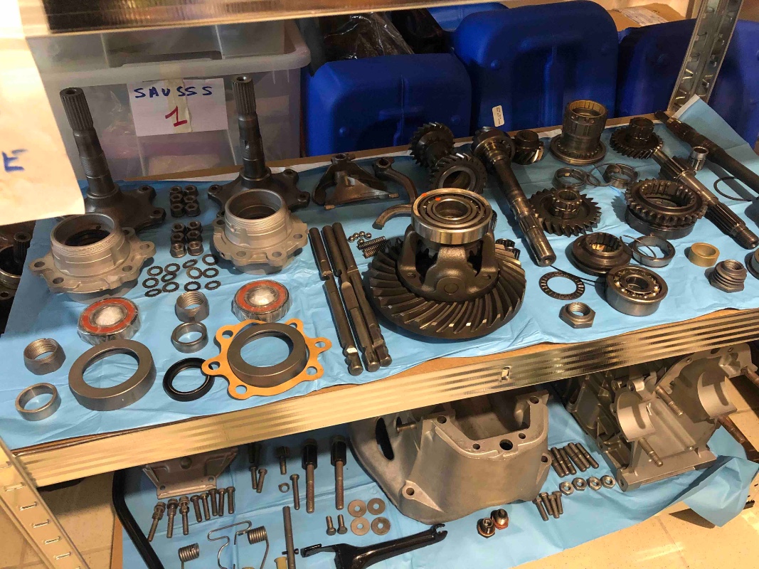

Tu connais l'historique de ta BV ? Comment sais tu avec certitude, que les réglages sont "origine" ? Peut être que le mécano qui a maté ta collerette a touché aux réglages ...
Donc, sans certitude, tu considères qu'ils ne sont pas fiables. Et tu referas tes réglages de fourchette "comme il faut" ...

Bon, j'ai beau relire le tuto, je comprends pas... Si j'ai réussi à revisser (pas tout à fait à fond) cette bague de m.... C'est que le baladeur 1-MA est rentré dans le 2-3, non ? 🤔

webvince a écrit : 03 févr. 2025, 19:26 Ben ça roulait comme ça depuis 7 ans 😁
Mauvaise réponse ...
C'est pas parce que cela roulait comme celà que c'était fiable ...
PS : tu peux rouler avec des dents du couple conique dans cet état là ...
