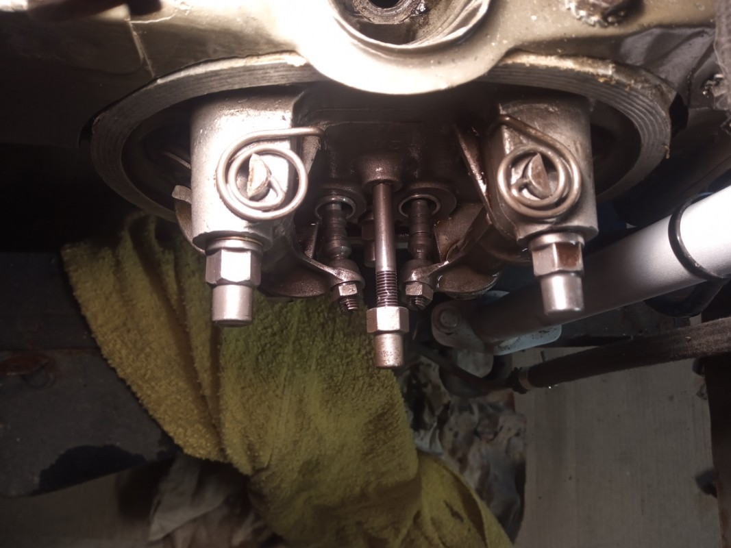

Bonjour les passionné(e)s,
J'ai trouvé un essieu arrière complet de AZ et je l'ai installé en lieu et place de celui qui me posait problème et tout est rentré dans l'ordre. Ouf!
J'ai changé les 4 frotteurs et vérifié/vidangé les batteurs et ça à l'air de bien fonctionner. On verra ça plus précisément au contrôle technique.
J'ai déposé le moteur pour remplacer un goujon trop court de liaison moteur/boite.
Côté moteur, je me suis aperçu que 2 ressorts de rappel des axes de culbuteurs (sur les 4 existants) n'étaient pas en place et j'avoue avoir bien du mal. J'arrive à les mettre en place mais à la moindre sollicitation, ils sortent de leur logement... Ne voyant pas de solution j'en ai acheté 2 chez renov 2cv en espérant que cela règle ce problème. Avez vous déjà rencontré ce problème?
Merci pour vos retours.
Pour les ressorts c'est pas mieux avec des ressorts neufs achetés chez Reno 2cv.
Quelqu'un a t-il déjà rencontré ce problème?
Bonne journée

Message par François44 »
C'est que tu dois louper un truc au montage. La patte repliée est bien engagée en butée dans son trou lors du montage?

Bonjour à toutes et tous,
@François44 merci du retour.
Oui, engagée en butée. A la mise en place du ressort je suis obligé de maintenir cette extrémité pliée avec une pince, ça tient mais à la moindre sollicitation hop cette partie repliée sort violemment de son trou. Je me dis que ce trou, dans lequel vient se loger cette partie repliée du ressort, s'est détérioré, déformé et il y a trop de jeu pour maintenir cette partie du ressort.
Il faudrait que cette extrémité soit plus longue, qu'elle s'engage plus profondément et même qu'elle en sorte de façon à y placer une roudelle élastique de retenue.
Sur mon moteur, sur les quatre ressorts, il y en a deux qui présentent ce problème, un par cylindre.
Bon attendant une solution j'ai installé une goupille fendue.
