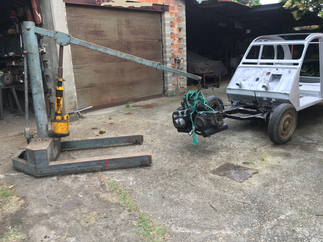

Quand je l'ai fait à mon tour, j'avais déjà accouplé moteur et boite sur l'établi.
J'ai alors utilisé ma grue, comme sur la photo qui illustrait un message précédent.

Eric13190 a écrit : 12 déc. 2024, 18:53 Voilà voilà. ;)
Ha oui, mais ça, c'est c'est pour lever la voiture.
@pat77 veut juste lever le bloc moteur et mettre une cale dessous.

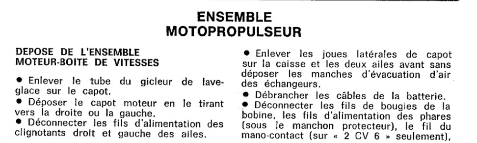

Extrait de la Rta

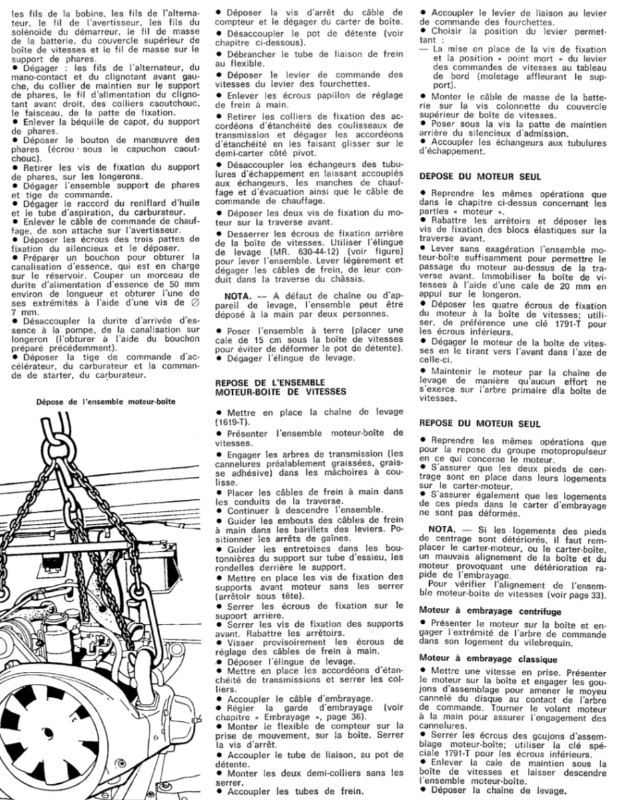

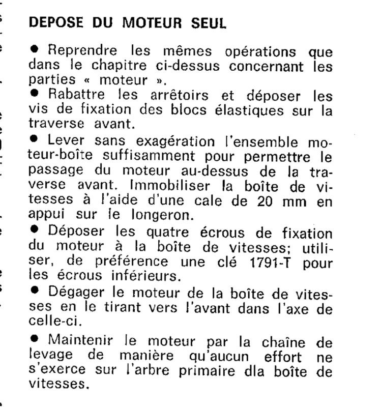

Et là l'ensemble des opérations:
Bon là qualité est moyenne mais en zoomant ça Le fait ;)

Pas de souci Eric, ça part d'une bonne attention. Par contre, je me retrouve avec le même problème dans la procédure décrite, je n'ai pas de chèvre. Je pense que ma méthode la remplacera.
Messages : 17442
Re: Support boite de ma 2cv
pat77 a écrit : 13 déc. 2024, 09:51 Par contre, je me retrouve avec le même problème dans la procédure décrite, je n'ai pas de chèvre. Je pense que ma méthode la remplacera.
Bha non, tu lèves avec un cric et tu glisses la planchette dessous !
