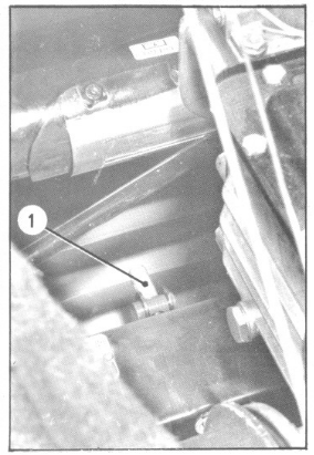

bob41 a écrit : 19 oct. 2020, 11:01
Ensuite on règle le frein à main en agissant sur les écrous papillon en bronze à l'arrière de la traverse, sous la boite de chaque
Est ce que quelqu’un aurait une photo de ces papillons en bronze, j’arrive pas à les situer
Merci :gnark:

Bonsoir @Froggy2cv , bonsoir à tous,
Hélas, @Froggy2cv , je ne pense pas que le réglage du frein à main ait une influence quelconque sur le freinage principal.
Si ta 2CV "tire" à droite, c'est que les garnitures sont grasses du côté gauche, elles glissent, et donc, elle freine davantage à droite, ce qui la fait "tirer" vers la droite.
Certainement à cause d'une fuite de liquide de frein au cylindre gauche (mais si le gauche fuit, le droit n'en est pas loin...)
Donc, démontage et révision des freins avant à prévoir...
Les écrous "papillon" se trouvent ici :
Capture d’écran du 2024-12-04 19-04-09.png (128.12 Kio) Vu 4133 fois
Bonne soirée à tous

Trouvé, merci!
Le frein à main freine seulement les roues avant si j’ai bien compris?
Messages : 17417
Re: frein à main de 2cv qui ne freine plus !
Froggy2cv a écrit : 05 déc. 2024, 15:18 Trouvé, merci!
Exacte !
