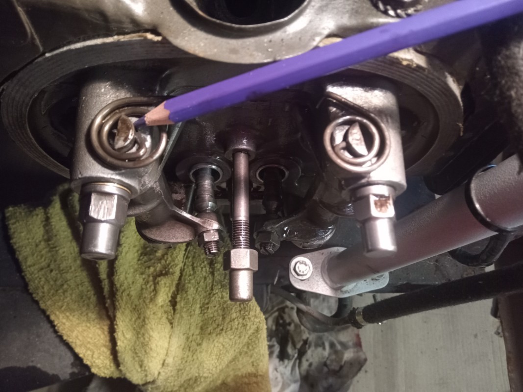

Bonsoir les passionnés,
J'ai parcouru les différents sujets dans la rubrique "Moteur" mais je n'ai pas trouvé de réponse à mon problème.
Sur ma 2cv AZ je viens de déposer les caches culbuteurs pour réglage des jeux et j'ai constaté que les ressorts de maintien des axes sont sortis de leur logement.
J'arrive à les remettre en place mais à la moindre contrainte ils se détendent et l'extrémité du ressort sort de son logement.
Avez vous déjà recontré ce problème?
Merci de vos réponses.

J’ai exactement le même problème et je cherche la solution.

Outre le fait que les ressorts sont peut être HS , il peut y avoir deux autres possibilités pour moi :
-1 Le perçage des logements des ressorts dans les axes de culbuteurs sont ovalisés et ne tiennent plus les ressorts en place : il faut changer les axes de culbuteurs.
-2 Les axes de culbuteurs ont peut être été montés à l'envers, celui de droite à gauche et vice versa ? Ce qui me fait dire ça, c'est que lorsque les soupapes s'ouvrent , les axes tournent vers le haut et les trous des ressorts remontent ce qui semblerait faciliter leur sortie...
Je ne dis pas que c'est ça mais c'est peut être à considérer.
Bon courage.

Bonjour à tous.
Je me retrouve avec le même souci.
Le ressort que j’ai acheté est trop lâche dans son axe et est à deux doigts de sortir.
En attendant, je l’ai remplacé par une goupille.
Je ne pense pas que le trou du culbuteur soit ovalisé, je pense que c’est la forme du ressort qui fait qu’il tient mal.
Je vais essayer n’en trouver un autre, voire de retorde celui-ci pour que le ressort épouse mieux les contours de l’axe, il tiendra par lui-même.
Question aux spécialistes : à quoi sert ce ressort ?
Pour moi il ne sert pas à la rotation de l’axe ni au retour des soupapes. C’est juste un arrêt de l’axe dans son logement ?
