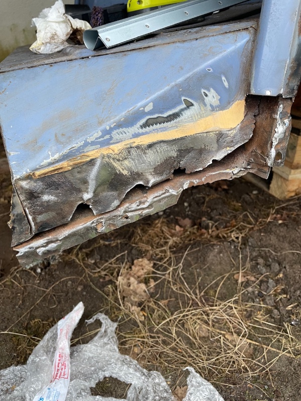

Salut @Pyl
Je vois pas où tu situs " le renfort de porte" tu parles du support charnière porte peut être ? Si c'est le cas il faut raplatir la tôle en l'air de manière à pouvoir la pointer sur le longeron, elle doit être à la verticale.
Je sais pas quel disque tu utilises sur ta meuleuse, il faut qu'il soit le plus fin possible.( Disque de découpe acier/ inox)
La tôle du caisson latéral n'a pas l'air percé il faut raplatir la petite tôle du bas pour qu'elle ne gêne pas au montage du longeron. traiter la partie corrodée.
Le côté intérieur partie avant du caisson dois être propre pour recevoir les planchers. Si le caisson est percé sur le devant tu peux souder une tôle carré/ rectangle en enlevant le morceau percé.
Percer à 3/4 mm la tôle neuve pour faire des points chaînette de soudure.

Oui c’est ça support charnière.
À vouloir enlever le longeron je l’ai bien abîmé. Presque coupé en 2. Juste en pointant en bas tu pense que c’est bon?
Oui disque de découpe. La c’est en essayant de dépointer en tirant le taule avec une cisaille que j’ai abîmé.
Pour la taule de caisson latéral. Est ce que c’est fermé normalement. C’est à dire qu’on ne doit pas voir l’intérieur? Ou c’est le longeron qui ferme?

En principe le caisson est fermé et pour que l'eau n'y pénètre pas, seul les trous percés du dessus permettent d'y introduire l'embout du pistolet corps creux.
Pour la patte de support charnière si la tôle inférieure est trop endommagée effectivement tu peux la remplacer par une tôle de la même forme soudée au même niveau.

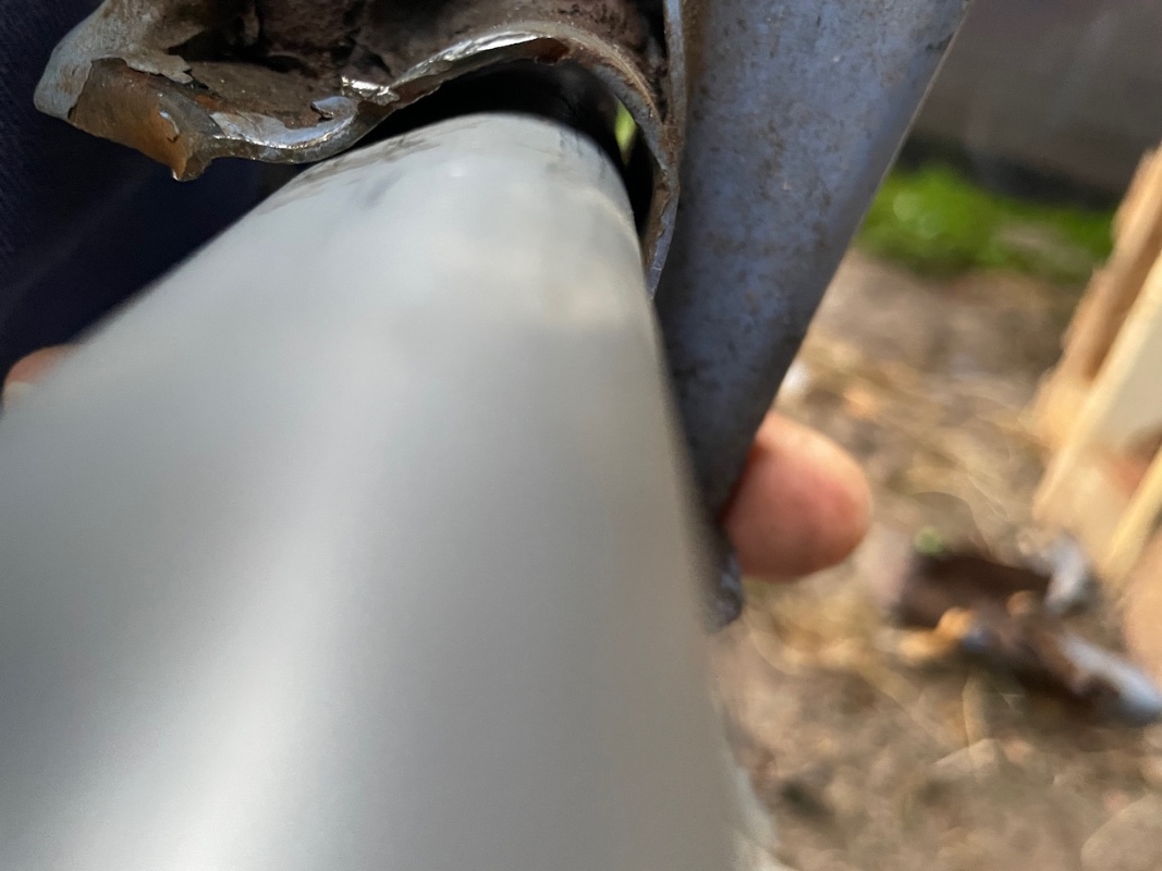

Est ce que vous pensez que je peux mettre le bas de caisse devant ça?
Justement le bas de caisse si il ne rentre pas à fond sur le montant du milieu.
Regardez.
Ce qui fait que en mettant l’écrou devant en montant à fond au milieu je suis 1 cm trop bas derrière.
Et c’est bien rigide je sais pas comment passer. Ça vous est déjà arrivé?
Par avance merci.

Personnellement je ne remettrait pas les bas de caisse avec les angles de caisson et la la petite tôle rectangulaire biseautée du dessous dans cet état, ce sont des pièces faciles à changer et peu chères en plus ça te permet de gratter, traiter dans cette partie du caisson.
Pour les pieds milieu qui rentrent pas sur le bas de caisse, c'est du classique, tu dois t'assurer des cotes que tu as dû relever avant dépose à moins que tu ai soudé un cadre qui t'aidera. En ce qui me concerne j'ai ajusté au serre joint et à la sangle à cliquet, attention y aller doucement ça plie vite un bas de caisse. Avant de souder positionne tes portières afin de t'assurer que tout est en place.
Bon courage

Il faut mettre une cale en bois au niveau du dessous de la traverse neuve ( longeron)et avec un serre-joint le remonter pour combler le vide ; au préalable écarte un peu le pied pour faciliter l'insertion.
J'ai remarqué que tu as coupé trop court le montant arrière de porte et du coup il va te manquer la longueur pour ressouder, c'est peut être que la rouille avait rongé à cet endroit... Je vois aussi que tu as prévu un montant neuf pour cet endroit : il faut refaire la même forme pour encastrer le profil du longeron pour pouvoir souder, je sais pas si je me fais bien comprendre ?
Tu peux encore te baser sur l'autre côté si tu as gardé le répète exact de la jonction longeron/ montant ( la mesure de la hauteur).
Tu peux faire une forme avec un carton et le retracer sur le montant de porte neuf.

niPar contre je vois vraiment pas comment je peux l’écarter. C’est très solide à cette endroit. À moins que ce soit le longeron qui va se plier? Enfin pas sur la longueur mais le haut du longeron?
Bonjour Pyl
Tu dois pouvoir l'écarter avec un pied de biche ou un gros burin, mais légèrement.
il ne faut pas plier le longeron.
De toute façon cela doit rentrer au chausse-pied avec un serre-joint joint comme je l'expliquais plus haut.

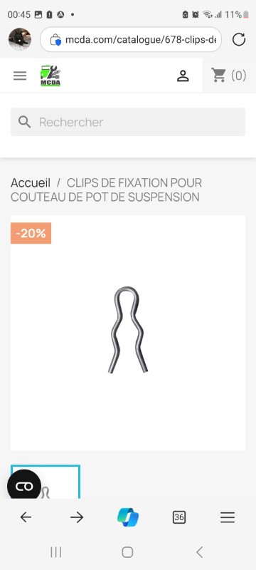

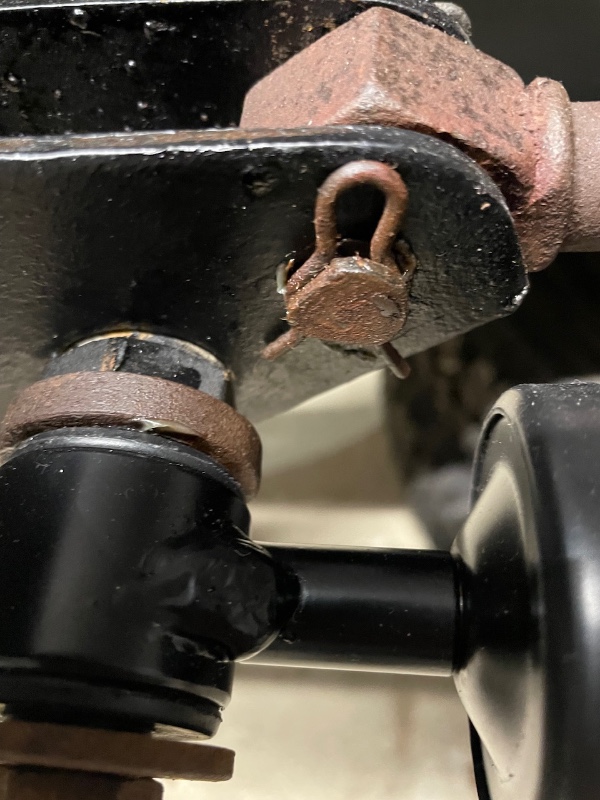

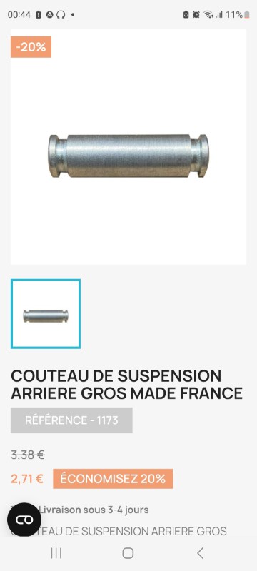

Et sinon j’ai perdu un truc nommé ça.
Pour bloquer l’axe de l’amortisseur.
Ça s’appelle comment?
Messages : 9765
Re: Restauration de la 2cv de Pyl
https://mcda.com/catalogue/678-clips-de ... nsion.html
Cela permet de bloquer les couteaux
