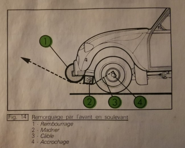

Si tu la mets sur un plateau, passe simplement des sangles autour des 2 bras de suspension avec un bastaing de bois sous les longerons avant et un rembourrage sous le pare choc.
J'ai oublié de te mettre le schéma de Citroën, c'est plus parlant :

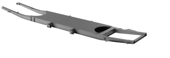

Pour les crochet, si tu les utilises, ils sont aux 4 coins des longerons :

Super merci oui avec le schéma c plus parlant en effet donc j ai plus qu'à prévoir en plus un madrier pour le par choc de toute façon il et bouffer percé par la rouille

si tu transportes une 2cv, il ne faut surtout pas l'immobiliser par son châssis (tu oublies donc, les crochets de remorquage) mais par ses roues ou ses bras de suspension, près des roues (dans ce cas, attention aux canalisations de frein AR).
Quand tu regardes le transport des voitures sur des remorques, elles sont bloquées par leur roues, jamais ailleurs.
