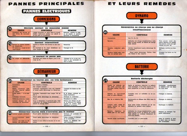

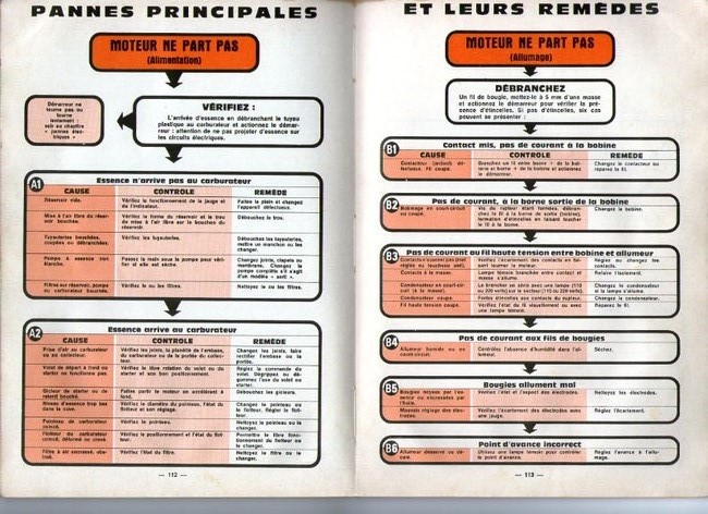

Re: Guide des pannes.
dictionnaire des pannes_001.jpg (136.73 Kio) Vu 10692 fois
dictionnaire des pannes_002.jpg (121.59 Kio) Vu 10692 fois
dictionnaire des pannes_003.jpg (135.68 Kio) Vu 10692 fois

ha c'est ce qu'il faut en effet.
les cause étant multiples, des arbres de choix bien lisibles sont le mieux.
