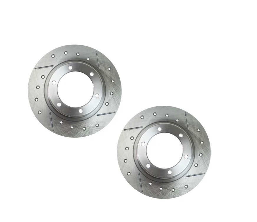

3 - pour les disques AV, je me suis fait plaisir :
avec des plaquettes céramique.

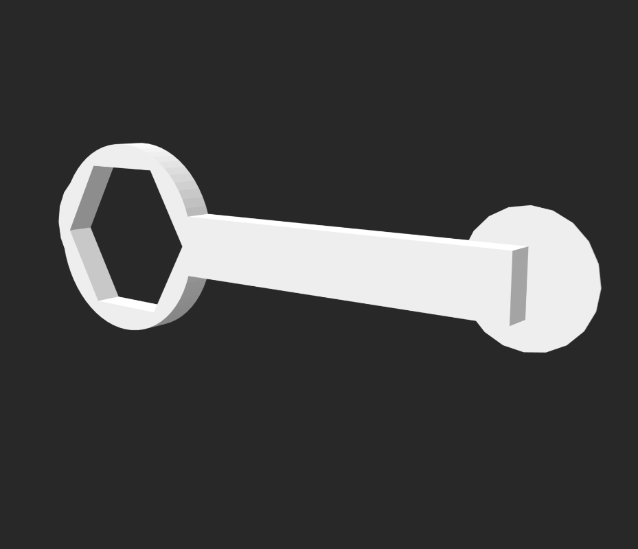

9 - pour le réglage des garnitures AR, il y a un outil 3D qui existe ...
10 - pour le réglage de tes plaquettes de frein de parking, il y a un outil imprimé 3D ...

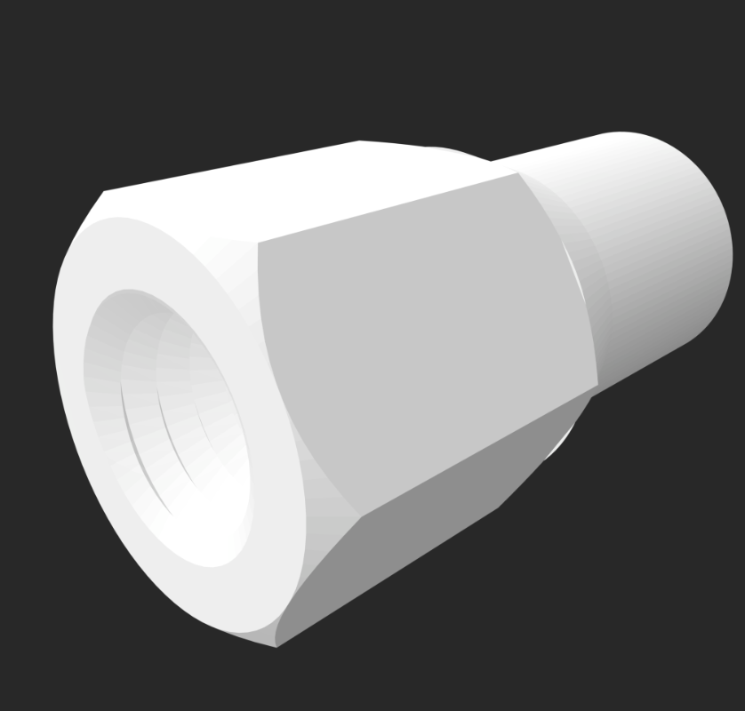

11 - si tu retires tes étriers, il y a des bouchons imprimés 3D pour mettre sur tes canalisations ...

pat77 a écrit : 24 août 2024, 07:52 Les freins céramiques, ça m'intéresse pour la Corse, ça chauffe vite là bas, tu les as pris où lolo? Et les disques, ils ont quoi de spécial?
Hi, Pat77,
allez, je me suis fait plaisir avec ces disques ventilés (trouvés cheez Burton et donc maintenant chez Cassis ...).
Pour les plaquettes céramique, là aussi, pas de certitude sur l'avantage par rapport à des classiques. Je n'ai pas fait de comparatif ... Ni en intensité de freinage ni en durée de vie ...
Maintenant, disques ventilés, plaquettes céramique, Michelin X, je mets toutes les chances de mon coté, coté freinage avant !!!
PS : pratique, le petit outil, n'est'il point ? Content de te rendre service !
Merci Lolo pour le retour sur les freins, en plus, ils ne sont pas excessifs en prix.
Pour l'outil, c'est vraiment super pratique par rapport aux grosses clés qui sont galères à mettre en place :clap:
