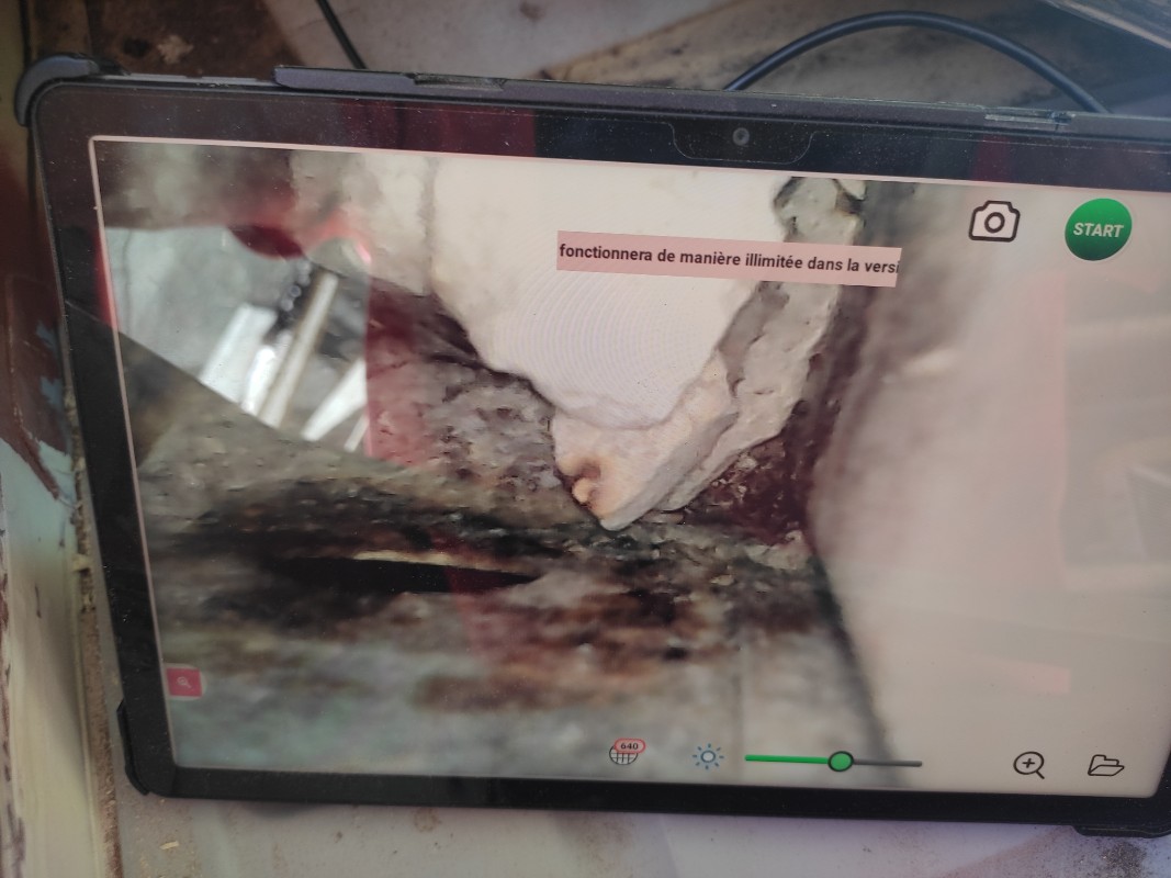

Mais bon sang c'est bien sûr, je demande à mon épouse qu'elle en parle à son chef de service .Deuchémoi a écrit : ↑04 oct. 2024, 21:07Il faut avoir un ami gastro-entérologue et lui demander de faire une coloscopie, et avec sa pince récupérer les gravillons ! Facile pour lui, il fait ça tous les jours dans des endroits plus confinés ...JPA_47 a écrit : ↑04 oct. 2024, 19:47 Avec plaisir, Eric, mais je me demande comment tu vas réussir à extraire les graviers par un "petit" trou..
Avec une soufflette, à air comprimé, pour qu'ils s'éjectent ?
Découper une tôle, pour faire un trou plus grand, rendra ensuite difficile sa fermeture...
Ou ouvrir le caisson, par dessous, carrément... Mais faire des trous alors que nous en avons tant bouché, je trouve que c'est dommage![]()
Bonne soirée à tous, et bon week-end !
Jean-Pierre![]()
Je n'y avait pas pensé mais j'ai la pince brucelle et la caméra, je vais essayer après tout ils sont rentrés je pense par les trous de fixation de la banquette ce ne sont pas de calculs qui se sont formés donc ils devraient sortir, j'en avais déjà enlevé par le trou qu'il y a dans les angles des cloisons en les remuant avec un petit tournevis.
Merci pour vos conseils, demain j'enfile la blouse.
- Messages : 17361
Re: Renaissance 2cv6 1978
Et moi qui disais ça pour déconner ...cirev13 a écrit : ↑04 oct. 2024, 21:41 Mais bon sang c'est bien sûr, je demande à mon épouse qu'elle en parle à son chef de service .

Je vais déjà inspecter l'intérieur il doit pas en rester beaucoup, essayer de les bouger à la soufflette ....Je recouvrirai le fond de coffre après léger ponçage car le CIP couvre bien mais le film est très fragile soit directement l'apprêt soit primaire antirouille + apprêt comme sur les planchers mais je ça fait peut être de trop et inutile de poser encore un antirouille sur le CIP.
A suivre
A suivre

Examen terminé
En tournant et retournant la caisse une partie des cailloux est passée dans les 2 parties côté extérieur du caisson que j'ai refermées
Il en reste dans la partie centrale, et je m'aperçois qu'il y a aussi de la rouille, même sur les cailloux, je vais déjà adapter des petits tubes sur l'aspirateur pour en extraire le maximum et aussi de la poussière, puis sur le conseil de @JPA_47 je vais essayer de pulvériser un antirouille ou du férose.
Bon week-end

Ça marche bien, tu as une belle image
Bonnes suites.
