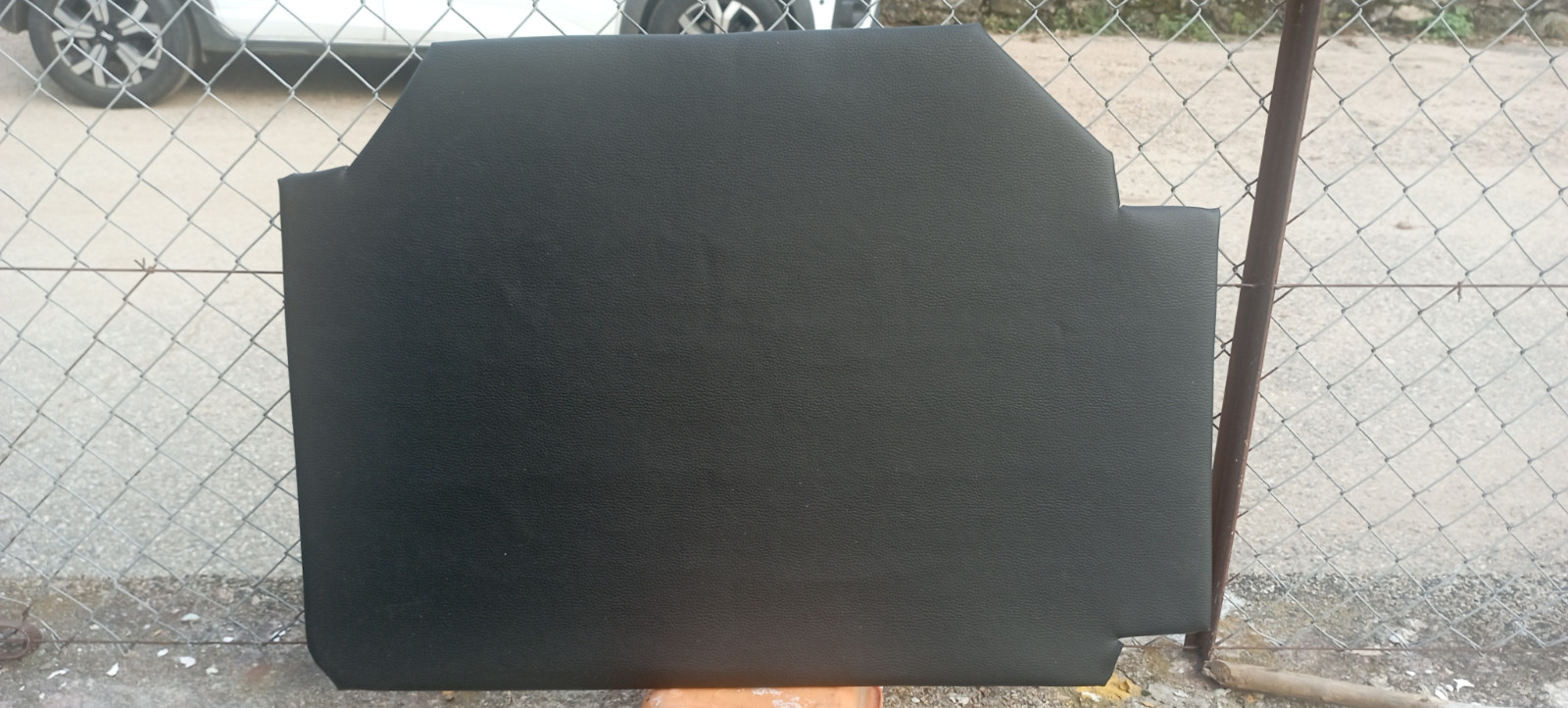

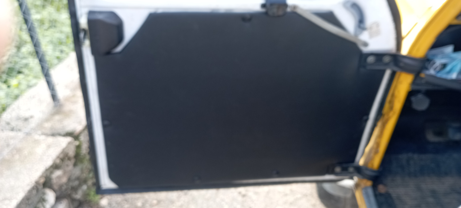

merci pour ce tuto,
j'ai du refaire le panneau de porte conducteur trés abimé.Chez mondial tissus j'ai trouvé du simili noir avec mousse a 16,90 euros.
j'ai bien suivi la méthode de montage
le seul problême c'est que les trous de fixations des agrafes étaient trés abimées et ne permettaient pas leur tenue et donc le panneau tombait.
j'ai donc utilisé des agrafes de garnissage de Restagraf diametre 82mm.
bon la seule "bétise" c'est qu'en agrandissant les trous sur la porte je suis passé un peu au travers
merci pour ce tuto,

- Messages : 17357
Re: Réfection des panneaux de porte d'une 2cv
Ha oui, rusé !
Par contre, si tu dois les enlever, c'est quoi l'astuce ? Les quelques fois où j'ai eu besoin d'en retirer, un intérieur de porte n'y aurait pas survécu ...

j'espere ne pas avoir a les retirer
mais 8.10Euros les 10,pas trop grave
