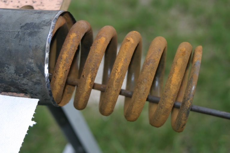

Hi,
j'ai monté deux pots inox de chez Cipere, fin août, sur Rialto, pour remplacer deux vieilles rougnes ...
PS : j'aime bien faire de la chirurgie avec mes pots de suspension ...
