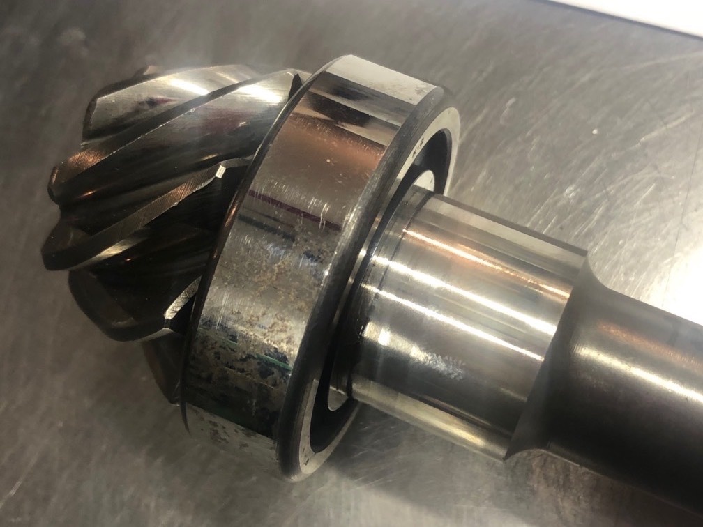

Petite expérience vécue, il y a peu de temps.
Je désire changer le gros roulement à rouleaux, d'un pignon conique
Celui qui est bloqué par un circlip infernal ...
Le roulement actuel "couine" car sa portée intérieure est oxydée !
De marque KQ ?
J'achète un roulement chez un revendeur
Il se présente ainsi, avec une bague plastique intérieure qui se retire
Et on enfile le tout, sur le pignon !
Et là, couic !!!
Cela ne rentre pas ! Ca coince sévère si on appuie trop ...
Je dépose le nouveau pignon, prend ses rouleaux et les mets dans la cage de l'ancien roulement ...
Et là, miracle !
Messages : 2099
Re: Et vous voulez que le client soit content ?
La cage du nouveau roulement est trop petite ...
Le roulement est inutilisable ...

Je crois qu'on voit son nom sur le roulement ...
IMG_0808 - Grande.jpeg (65.73 Kio) Vu 5951 fois
