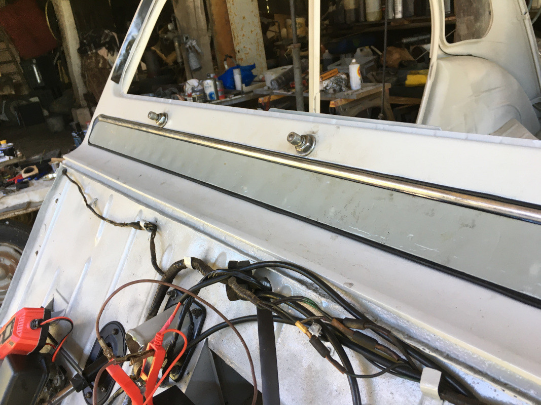

Je vous informe que le fournisseur de la baguette défectueuse (Méhari Club Cassis) vient de me répondre, en me proposant un échange ou un avoir sur ma prochaine commande, selon ma préférence.
Je l'ai donc remercié et je tiens ici à souligner son professionnalisme et sa réactivité.

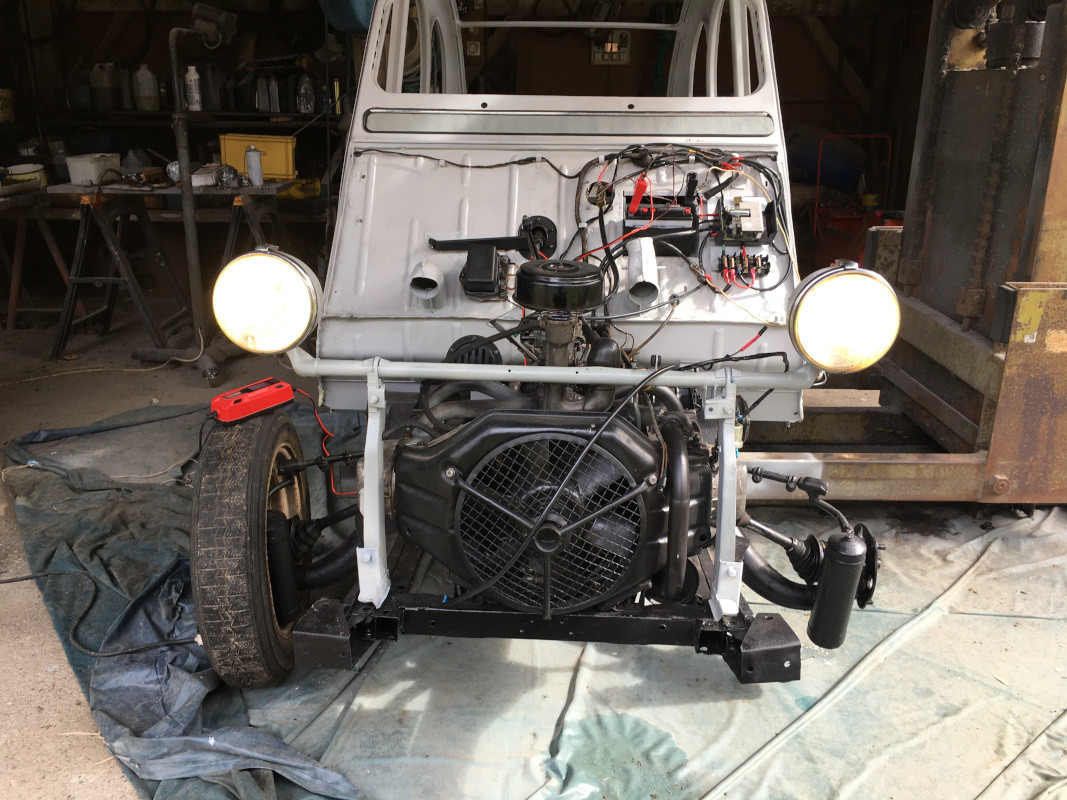

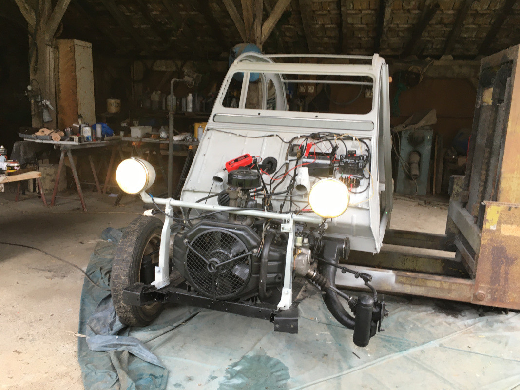

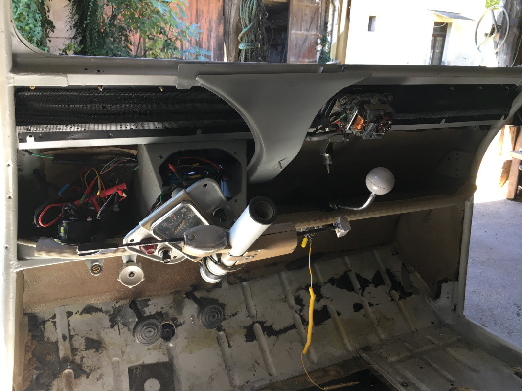

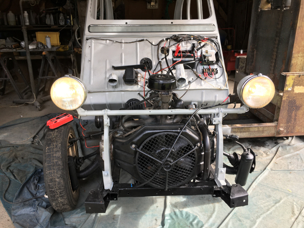

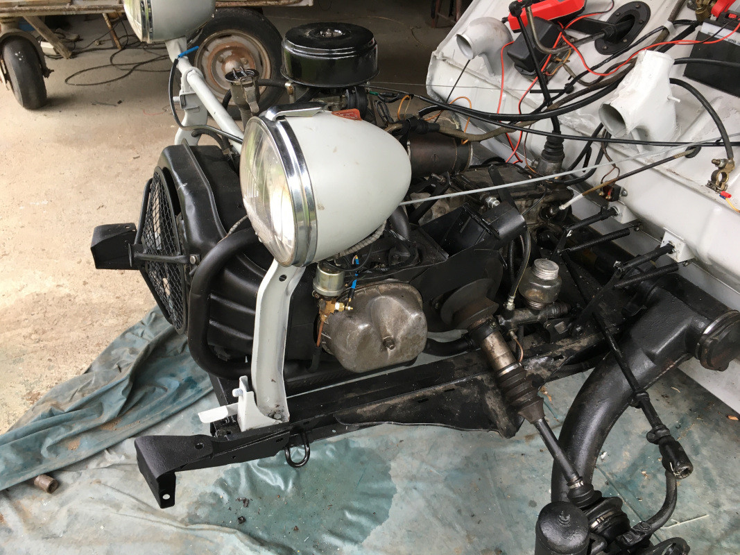

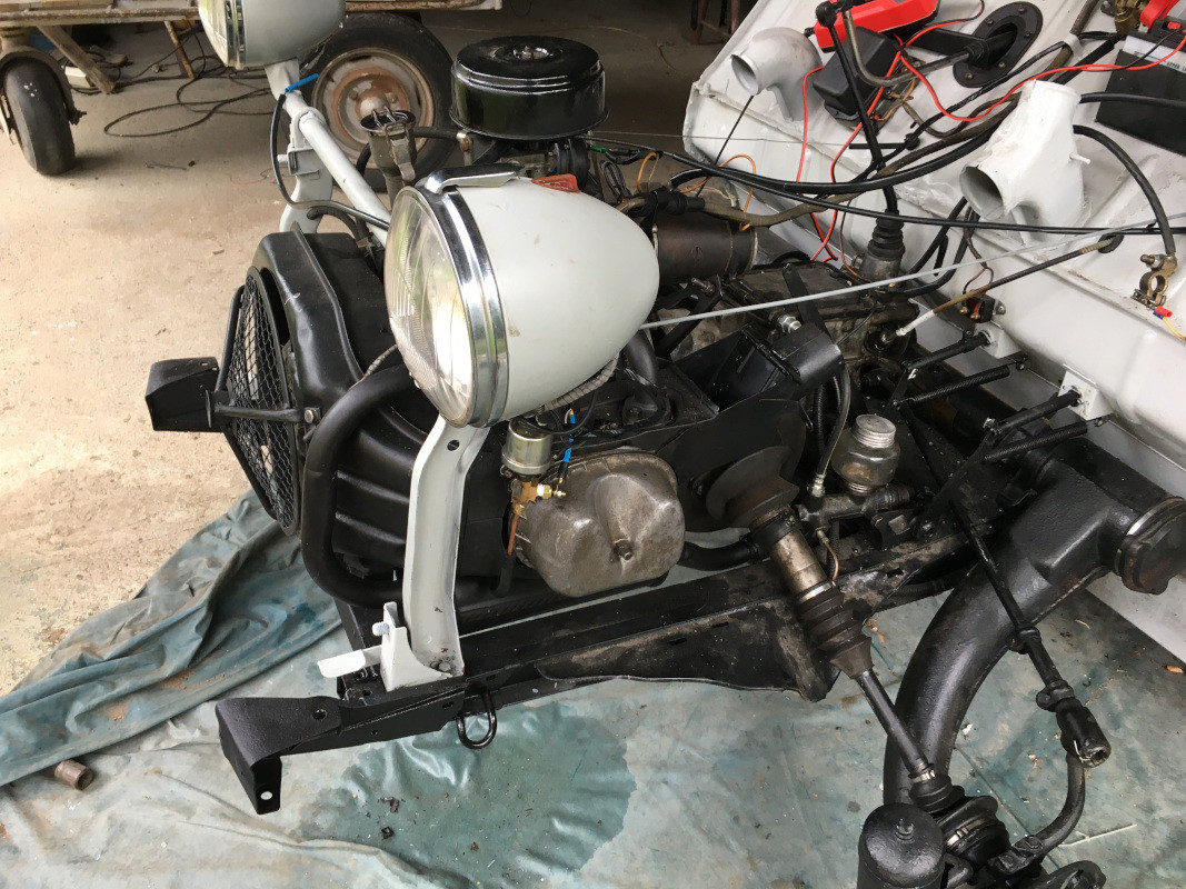

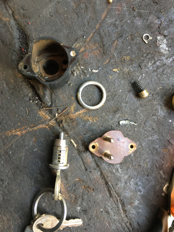

Sinon, ce matin, j'ai terminé les tests électriques.
Après avoir redémonté le commodo, pour cause de positionnement bancal de la base, tout fonctionne.
J'ai donc monté les optiques avec les lampes de phares LED.
Franchement, ça éclaire (attention, ils ne sont pas réglés !)
Feux de route : Feux de croisement : Le vendeur, LASERCAR, affirme, dans sa documentation, que ces lampes étaient conçues comme les lampes Code Européen avec un faisceau asymétrique. Un de ses employés, à qui j'ai posé la question de l'acceptation au Contrôle Technique, m'a affirmé (oralement) que ces lampes étaient acceptées, dans le mesure où leur faisceau est bien réglé.
Je verrai bien, je n'en suis pas encore là

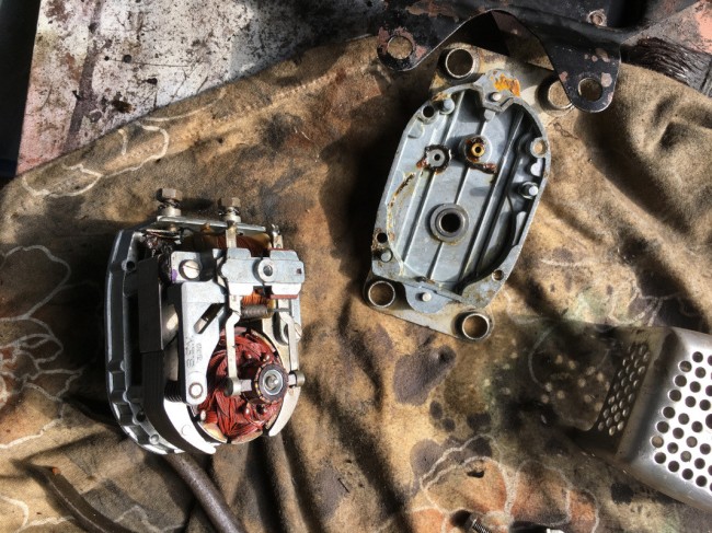

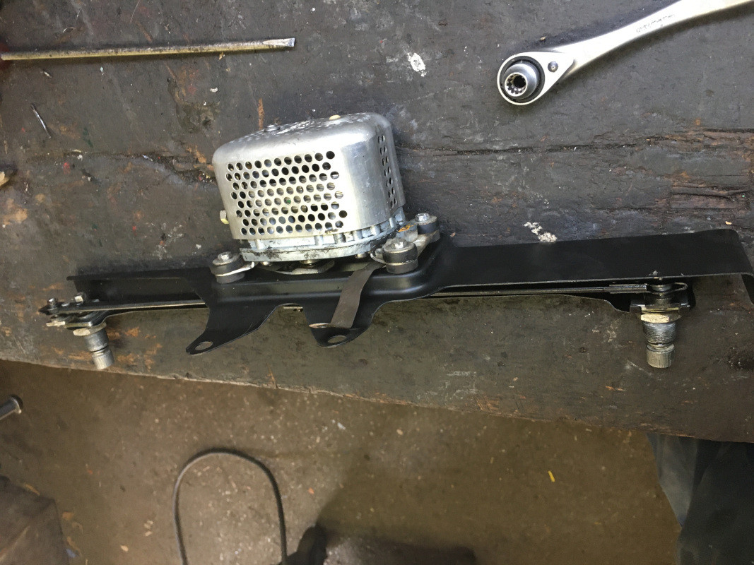

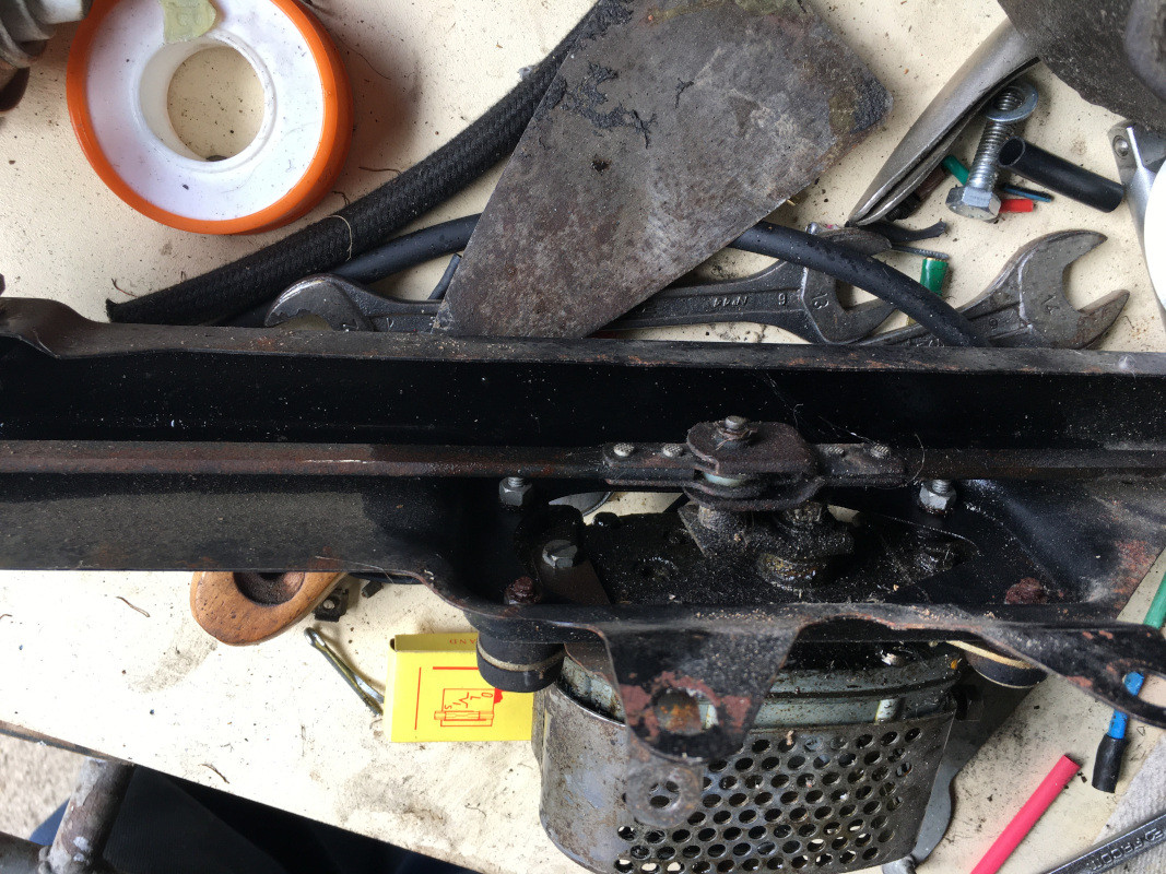

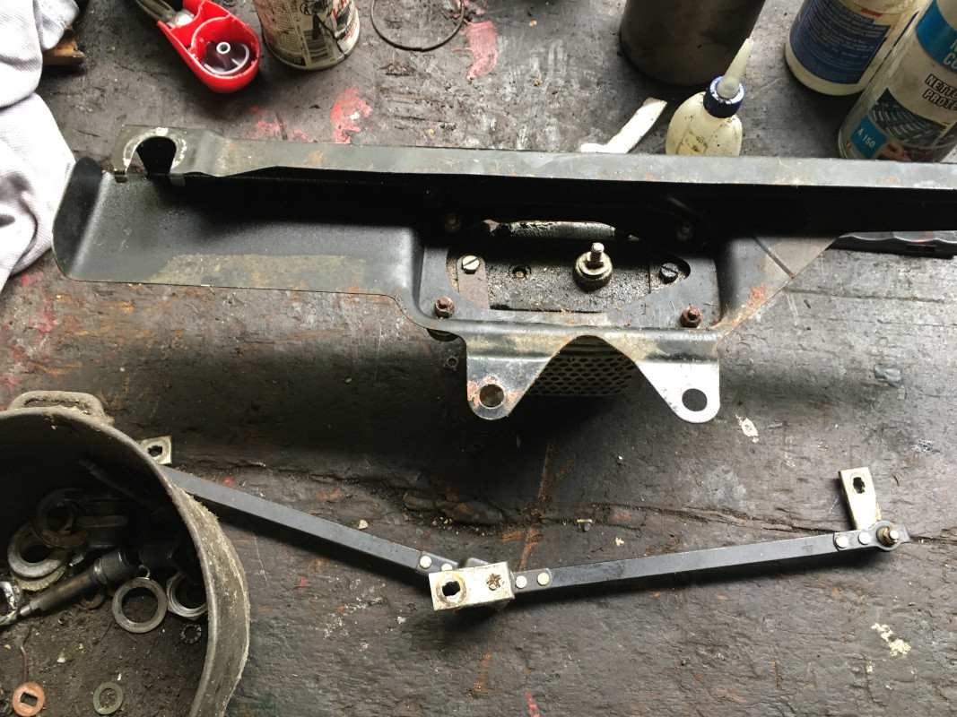

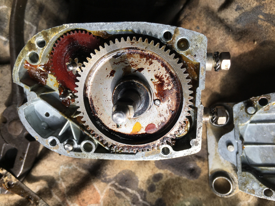

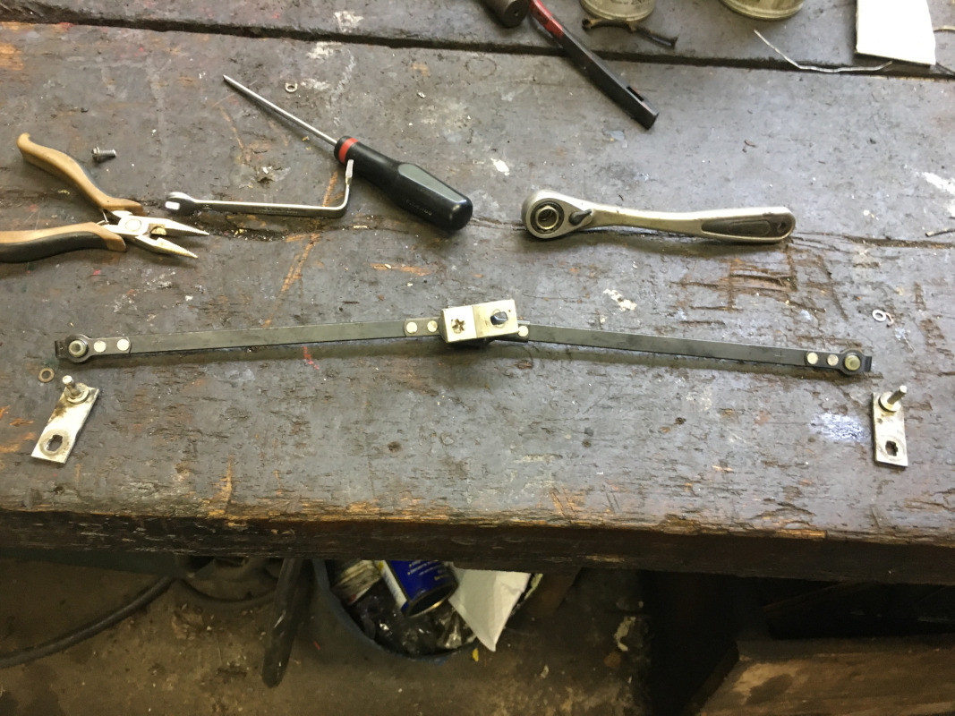

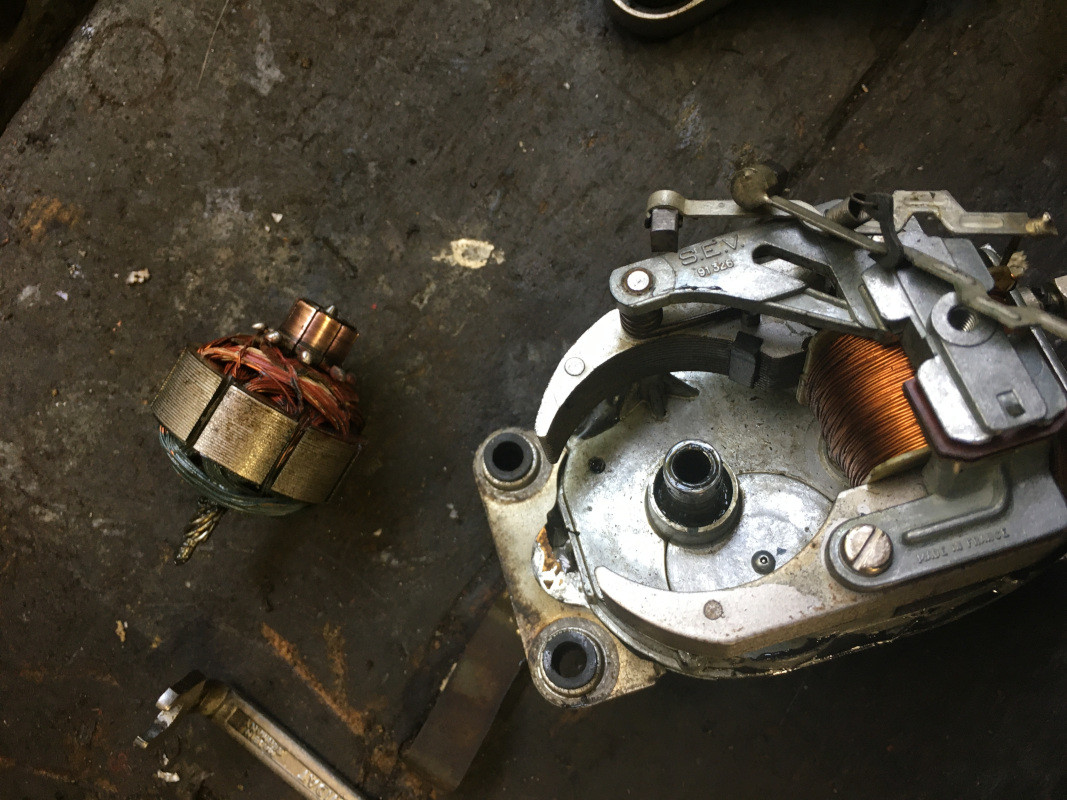

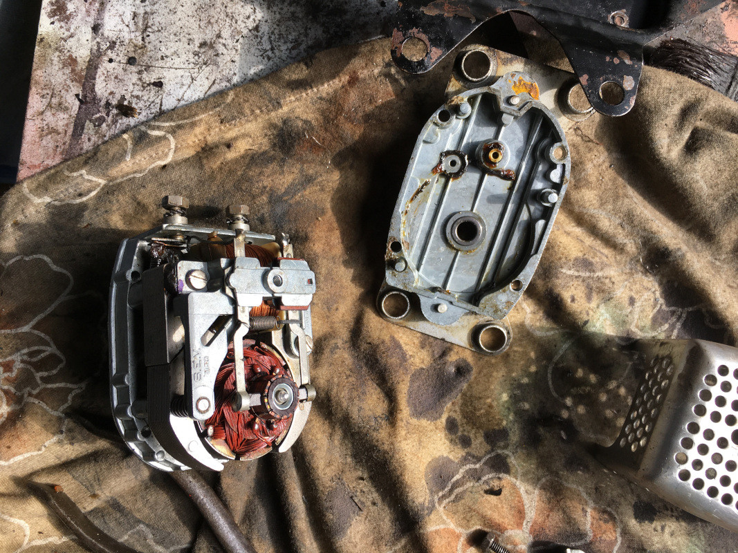

Ensuite, je me suis attaqué au mécanisme d'essuie-glaces, bien sale, mais fonctionnel et dont les paliers n'ont pas de jeu, c'est déjà ça ! J'attaquerai le nettoyage de l'ensemble samedi, je vous dirai !
Voici une petite vidéo du clignotement de l'indicateur de changement de direction droit :
https://drive.google.com/file/d/1pQI5g- ... sp=sharing
Le clignotement est un peu rapide, mais bien visible.
J'ai reçu les petites LED pour les placer sous le voyant du phare (cimier), je vous montrerai ça prochainement.
En ce moment, je suis très occupé, ma grosse BMW est en panne (démarrage, sans doute capteur de PMH), mais je ne suis pas sûr... Il faut que je recherche...
Bonne fin de journée !

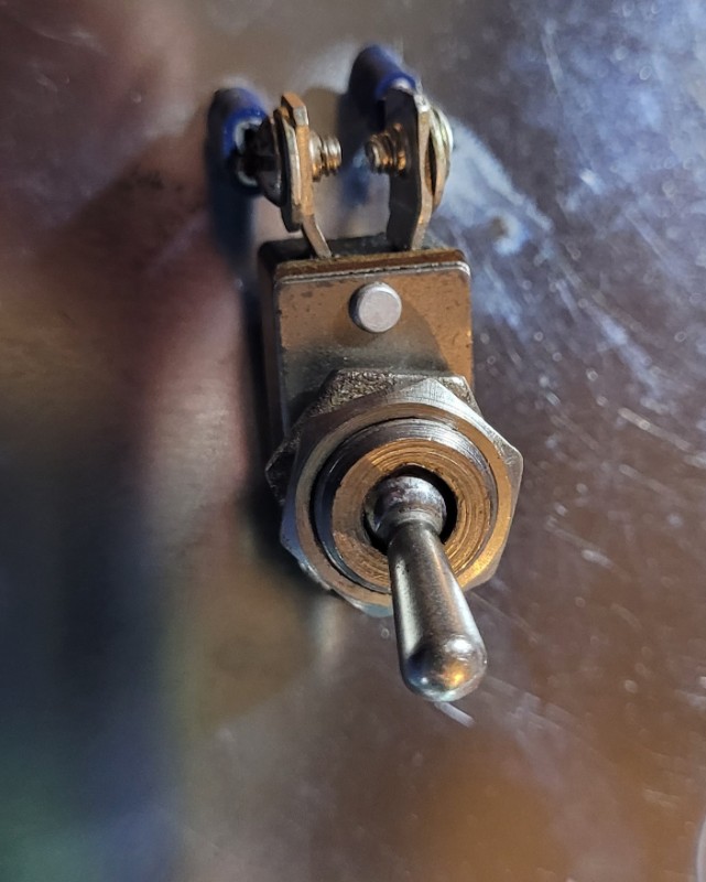

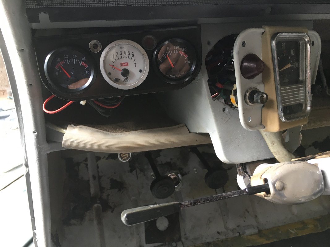

Ce matin, j'ai terminé le montage du petit tableau de bord supplémentaire qui affichera la tension du système, la température et la pression d'huile, plus deux voyants, l'un pour le répétiteur de l'indicateur de changement de direction, l'autre pour la pression d'huile. Rien de folichon, mais il fallait le faire !
Sinon, je suis (bien évidemment, vous me direz !) déçu par la petite diode ("loupiote") que j'avais ajoutée sous le voyant du cimier de phare, sa lumière est invisible..
Petite vidéo, mais vous ne verrez rien
https://drive.google.com/file/d/1cZHUz5 ... sp=sharing
Donc, je vais réétudier la question du feu clignotant avant...
Peut-être des "angel eyes" (!!), mais on n'en trouve qu'en 12V...
Je pourrais, bien sûr, passer uniquement les indicateurs de changement de direction en 12V, mais j'ai déjà acheté les lampes 6V pour les feux de custode.....
Et puis, j'aime bien les installations claires, pas trop "mitigées", avec deux tensions en parallèle, sur des organes différents...
Bref, je vous dirai !
Bonne après-midi à tous, merci !

Re: Etat des lieux de ma 2cv

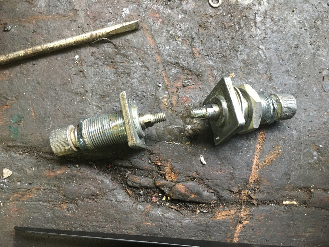

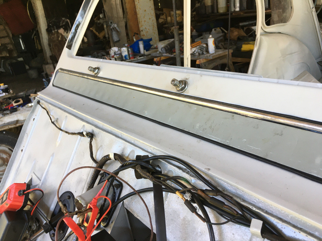

Ce matin, j'ai monté la barre de réglage de hauteur des phares : Ce qui termine l'installation de l'éclairage, et je trouve que ça éclaire plutôt pas mal : Ensuite, j'ai démonté le mécanisme d'essuie-glace, qui était en bon état, mais un peu oxydé, et surtout avec des axes et des articulations dures : J'ai aussi démonté le moteur, tant que j'y étais : Beaucoup de vieille graisse séchée et durcie : Une fois nettoyé et peint, le support a meilleure mine : Le rotor, dont le collecteur a été légèrement poncé, est prêt au remontage : Les axes, graissés avec de la graisse "marine", et à l'extrémité desquels j'ai enfilé un joint torique, côté bras, pour une meilleure étanchéité : Et voilà le travail ! On avance !
Bonne après-midi à tous !
- Messages : 16441
Foutus axes !! J'espère que l'étanchéité sera OK. En tout cas, tu as tout fait pour.
- JPA_47
- Messages : 1543
- Ma deuche : 2CV AZAM 1966
- Localisation : 47 MARMANDE
Oui, @Deuchémoi , pour avoir un montage "étanche", il faut tout essayer..
Y compris, je ne l'ai pas mentionné, ajouter des rondelles côté articulations pour rattraper le jeu longitudinal...
Qui vivra, verra !
Bonne soirée à tous !
Qui vivra, verra !
Cette matinée a été peu fructueuse, en terme d'avancement du chantier.
J'ai bataillé deux heures avec le mécanisme d'essuie-glaces...
En fait, je l'avais mal remonté, parce que je n'avais pas, au départ, repéré la position du mécanisme d'action du moteur (l'axe sortant), donc j'avais perdu la position de départ, côté méplat.
Il m'a fallu démonter au moins dix fois le couvercle du mécanisme du moteur jusqu'à trouver la "bonne position" (4 heures) de la biellette de sortie, afin que le mécanisme d'inversion du balayage puisse fonctionner...
Encore une fois, j'avais démonté trop rapidement, pensant que ces mécanismes sont élémentaires et connus.. A tort !
De plus, les longues biellettes de commande des paliers d'essuie-glace n'ont pas tout à fait la même longueur... Heureusement que j'avais dans mon b..l un mécanisme complet, j'ai pu ainsi "copier" le positionnement de ces ensembles, finalement plus complexes qu'ils le semblent au départ.
Une fois remonté, tout va beaucoup mieux, même si, maintenant, il ne s'arrête qu'une fois sur deux (ou trois)... Il faut que je revoie le principe du retour en position basse, sans doute lié au basculement d'un frein sur le rotor Un peu de graisse marine autour des paliers, avec des joints neufs, assureront, espérons-le, l'étanchéité de l'ensemble... J'ai ensuite lavé le volant et la planche de bord, qui est plus ou moins bien revenue : J'ai en stock depuis des décennies, un petit bidon de "POLYTROL", je tenterai d'en passer pour voir si le plastique "revient" mieux, qu'à l'eau et au savon !
https://www.owatrol.com/polytrol.html

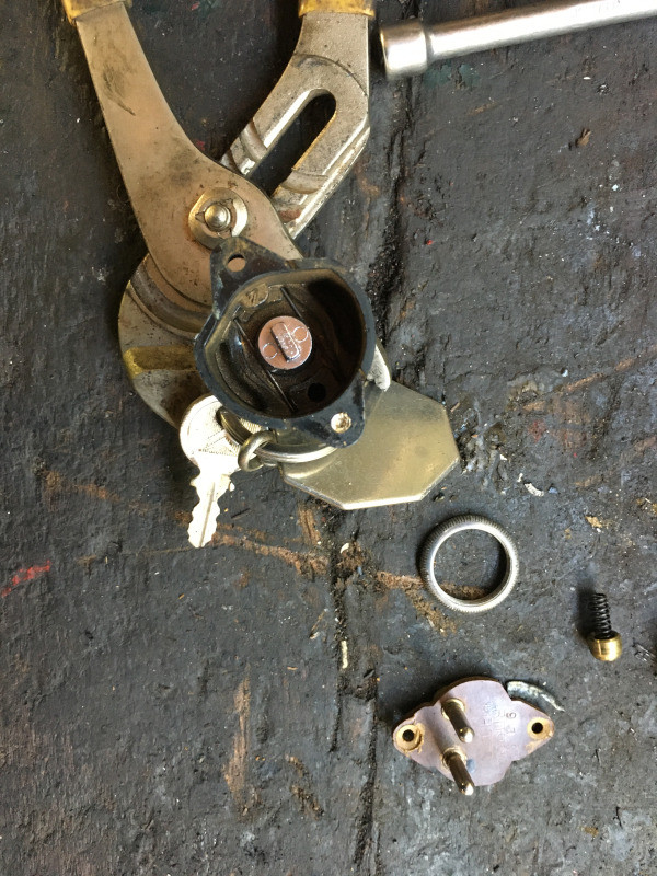

Enfin, je me suis attaqué au commutateur de contact, dont je trouvai la manœuvre "dure".
Je me suis souvenu qu'il n'était pas démontable, en principe..
J'ai fait sauter les rivets de la platine arrière, et, effectivement, une moins enfilé, le barillet ne peut plus ressortir.. En pièces détachées : Je le remonterai avec un peu de graisse, et je remplacerai les rivets d'origine par des vis laiton de 3 mm...
Bon week-end à tous !
- Damien25
- Deuchiste de renommée
- Messages : 598
- Localisation : Doubs
- Âge : 47
Désolé pour l'essuie vitre.... comme d'habitude, le diable se cache dans le detail !
Pour ton contacteur : nien vu !ça a l'air simple, et ça va lui faire du bien : je ne vois pas bien comment se fait le contacr en revanche...
Pour la graisse, je te conseil de la silicone, appropriée et propre !
Bonne continuation,
Bonne continuation,
- JPA_47
- Messages : 1543
Rien de grave, pour l'essuie-glace, j'ai le temps, et je préfère ne faire aucune "impasse", comme on disait quand j'étais étudiant.
"L'impasse", cet oubli volontaire de réviser un cours, dans l'espoir que l'on ne sera pas interrogé sur ce point...
Donc, je préfère "percer l’abcès", et ne pas avancer dans le chantier, tant que le problème n'est pas réglé...
A propos du commutateur :
Le contact se fait avec un "touchau" en laiton, un cylindre placé à l'extrémité d'un ressort (on le voit à droite de la photo du commutateur), qui ressemble beaucoup à celui de la commande des feux indicateurs de changement de direction, et qui est solidaire d'une platine rotative, elle-même entraînée par la rotation du barillet.
Quand tu parles de "graisse silicone", c'est celle utilisée en plomberie ? J'ai aussi un tube de graisse spéciale "électricité"..
Bon dimanche à tous !

Je suis dubitatif aussi sur le "comment" du fonctionnement de ce contacteur qui a l'air très simple dans sa conception.
Vu qu'il n'était pas/plus présent sur ma 2cv, j'ai acheté en occasion un Simplex que j'ai restauré. Dans me recherche de panne électrique, je me suis dit que cela pouvait venir de ce fameux contacteur.
N'ayant pas tes compétences (ni l'envie) dans le domaine de l'électricité automobile, j'ai trouvé sur eBay un contacteur neuf, stock d'époque. Je l'ai donc changé, après un bon nettoyage des contacts avec la bombe qui va bien.

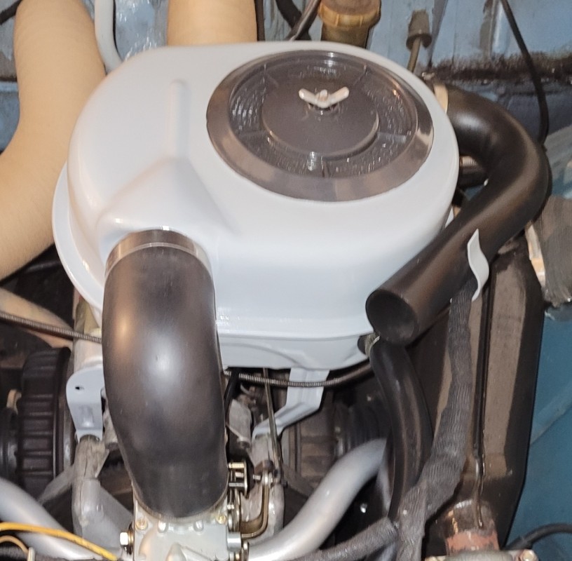

Pour le Polytrol, je l'utilise aussi, j'ai ravivé le couvercle de la boîte à filtre à air avec, le résultat est top mais cela fait une petite année, il va falloir refaire l'opération mais bon, c'est tellement facile que je ne vais pas m'en priver. Bonne continuation.

C'est un simple interrupteur à clé, de ce modèle : Donc, il ne convient pas à mon montage, désolé...
Ce qui arrive sur les contacteurs comme le tien (SIMPLEX), c'est que les contacts situés dans la partie électrique, située sous l'antivol, où se branchent les deux ou trois fils selon si tu as un contacteur de démarrage séparé ou intégré dans l'antivol, s'usent et finissent par "résister" au passage du courant électrique, comme ferait une résistance, justement..
Cette partie "électrique" du SIMPLEX est d'ailleurs vendue séparément :
https://www.cipere.fr/fr/Citroen-2CV/2C ... /ANR14229/
Sinon, ce que je ferais, mais j'ai de l'électricité dans mon ADN sans doute
, je monterais un relais pour alimenter le positif de la bobine, sans que le courant de plusieurs ampères ait à traverser ce contacteur à l'arrière du SIMPLEX...

- Messages : 9025

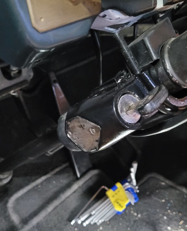

Que je suis bêta, bien sûr que ça ne convient pas.
J'ai acheté le même contacteur que toi pour remplacer un coupe circuit que l'ancien propriétaire avait placé un peu trop facilement visible.
Cela permet d'avoir un dispositif de plus:
- JPA_47
- Messages : 1543
Oui, Eric, c'est en effet un interrupteur à placer discrètement en tant qu'antivol. Mon père en montait sur les voitures de ses clients, mais au lieu de couper le circuit d'alimentation du contact, l'interrupteur mettait la borne de l'allumeur à la masse.. Plus difficile à contourner pour l'apprenti voleur
Bon dimanche à tous
Bon dimanche à tous
- Messages : 16441
Quasi ce que j'ai , sauf que moi c'est la bobine qui est à la masse.JPA_47 a écrit : ↑15 sept. 2024, 15:19 Oui, Eric, c'est en effet un interrupteur à placer discrètement en tant qu'antivol. Mon père en montait sur les voitures de ses clients, mais au lieu de couper le circuit d'alimentation du contact, l'interrupteur mettait la borne de l'allumeur à la masse.. Plus difficile à contourner pour l'apprenti voleur![]()
Bon dimanche à tous
Le démarreur tourne, mais la voiture ne démarre pas. Assez pour décourager le voleur opportuniste .. uniquement !
- Messages : 6926
Comme Deuchemoi, c'est se qui a sauvé ma charleston, les voleurs ont vidé ma batterie,
