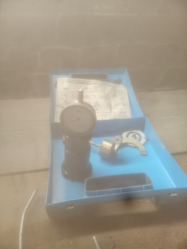

Polochon,
tu écris que tu contrôles l’ORF.
1 - bravo de contrôler l’ORF !
2 - tu as à disposition le mesureur d’angles Solex ?
3 - la valeur pour un 18/26 est de 0 degrés 40 minutes.
PS : pour ceux qui veulent tout savoir sur le mesureur Solex, la PRN, l’ORF et comment s’en passer, cela va être ici :
https://forum2pattes.forumactif.com/t10 ... ngle-solex

J'ai effectivement l'outil solex lolo il traine dans le garage depuis 15ans sans que personne ne sache a quoi cela sert quand j'ai vue sur un autre sujet ou tu expliques tout sur l'orf et ressortir nettoyé cette outils 😁. Merci lolo

Pour l'outil de contrôle de reniflard je connaissais pas cette outils, en commande je testerai ça sur la méhari merci alex

Polochon a écrit : 09 sept. 2024, 12:37 Pour l'outil de contrôle de reniflard je connaissais pas cette outils, en commande je testerai ça sur la méhari merci alex
Sinon, ça se fait très simplement :
viewtopic.php?p=93552#p93552
