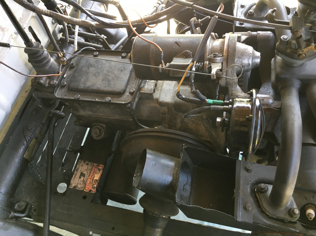

Ce matin, reprise des activités liées à l'électricité sur ma 2CV
J'ai monté les câbles de commande de starter et de démarreur. La corde à piano de la tirette de starter étant trop courte, j'ai du recouper la gaine. Je me suis ensuite attaqué à poser des fils de retour de masse sur tous les feux de signalisation (après en avoir posé sur chaque phare à l'avant !) Les connexions vues de l'arrière des feux indicateurs de changement de direction latéraux (pour les avant, je n'ai pas encore décidé quel modèle ajouter) Dans mon b..l, j'ai même retrouvé un tube de graisse "contact électrique" : Les deux feux arrière sont neufs, d'époque (mais de marque différente !) Enfin, je me suis attaqué aux cabochons des feux indicateurs de direction, ternis...
Je me suis servi de ce produit, dont je vous avais déjà parlé (il est bien vrai qu'il ressemble à de la pâte dentifrice !) J'ai suivi les instructions, mais j'avoue avoir été dubitatif quant à l'étape 2 "sandpaper grinding" : "grattage au papier de verre". Le résultat est, disons, encourageant (je n'ai frotté qu'une minute, pour voir). Il semble bien que la matière du cabochon brille davantage : Voilà où j'en suis, bonne après-midi à tous !

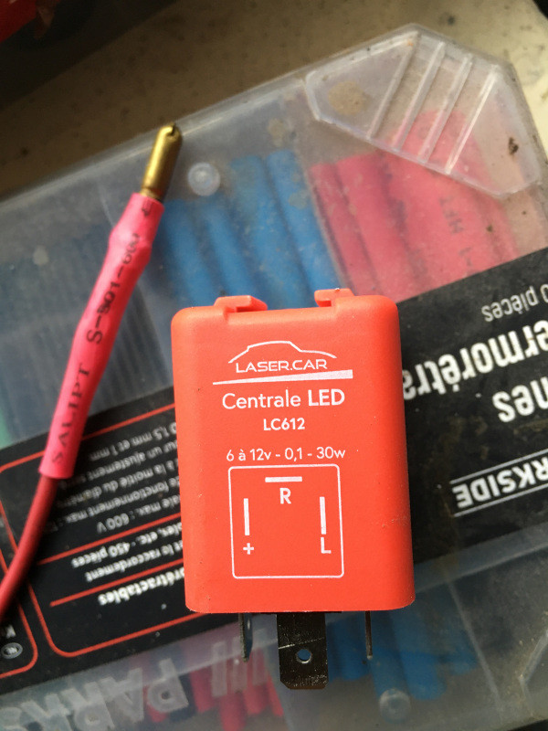

Salut JP quand tu vas démarrer ta centrale "nucléaire" à led tu vas peut être avoir besoin de ça...
- JPA_47
- Messages : 1732
- Ma deuche : 2CV AZAM 1966
- Localisation : 47 MARMANDE
Re: Etat des lieux de ma 2cv
Salut Alex,
Je ne suis pas sûr que ça éblouisse tant que ça...
Mais je me suis rendu compte que si l'ensemble de l'installation en 12V, passait par le convertisseur, tout l'éclairage et la signalisation devenaient dépendants d'un seul appareil, ledit convertisseur...
Et cette idée a tourné plusieurs jours dans ma tête, tant 10A de puissance me paraissaient "justes" pour deux lampes Code Européen.
En effet, ce sont des lampes d'une puissance de 45W, soit 90W les deux. On arrive déjà à presque 10A (en 12V) pour les feux de croisement allumés !
Si on ajoute les stops (42W soit, en 12V, presque 4A), le convertisseur est largement hors jeu !
Et comme on n'a rien sans rien (ou plutôt, "rien ne se perd, rien ne se crée, tout se transforme"), la puissance consommée par l'appareil s'ajoutant à celle tirée sur l'installation 6V (eh oui, il faut bien que ce qui entre alimente ce qui sort) allait encore plus "tirer" sur le couple dynamo-batterie...
Donc, retour à la case départ : tout en 6V, et tout en LED !
Le vendeur, (LASERCAR, au demeurant fort sympathique et arrangeant), m'a confirmé que le faisceau de leurs lampes est bien asymétrique, comme celui des Codes Européens.
Et qu'il passe au Contrôle Technique, même si les paraboles sont ternies (ou même absentes !!)
Comme mes optiques ne sont vraiment pas beaux, je tente le coup !
Bonne soirée à tous !

Ce matin, j'ai remonté très facilement, et sans aucune difficulté, les écrous en laiton, ainsi que des rondelles, achetés en GSB, sur les vis de la baguette du volet d'aération, après les avoir légèrement graissées. Ensuite, je suis passé à la finalisation de l'éclairage, et aux tests !
La nouvelle centrale clignotante spéciale LEDS : La même, avec ses raccords d'adaptation à la câblerie existante, sans modification de celle-ci : Les feux rouges allumés, sans les cabochons : Les feux stops et les feux rouges allumés, avec le cabochon : Les feux rouges allumés, avec leur cabochon : Le feu indicateur de changement de direction... Entre deux allumages !! Eh oui, le clignotement est plus rapide que l'appareil photo !!! Désolé, j'ajouterai une vidéo, ce sera mieux
Franchement, je me suis pris un peu les pieds dans les couleurs (mauve, bleu, noir, rouge...), mais après quelques essais, tout fonctionne !
Pour un daltonien "moyen plus", ce n'est pas si mal !
Et les résultats sont plus qu'encourageants.
Je monterai les lampes des phares jeudi, je vous ferai des photos, ainsi qu'un petit film sur les clignotants
Un conseil : soignez les connexions, les cosses, la propreté des socles et des lamelles des feux, les masses (dans mon cas, je me suis embêté à tirer des conducteurs de masse pour chaque feu et chaque phare).
Le temps qui vous semblez y "perdre" sera un temps gagné sur les énervements et les pannes futures.
Les approximations, en électricité comme en mécanique, ne conduisent qu'à des pertes de temps et d'argent...
Bonne journée à tous !
