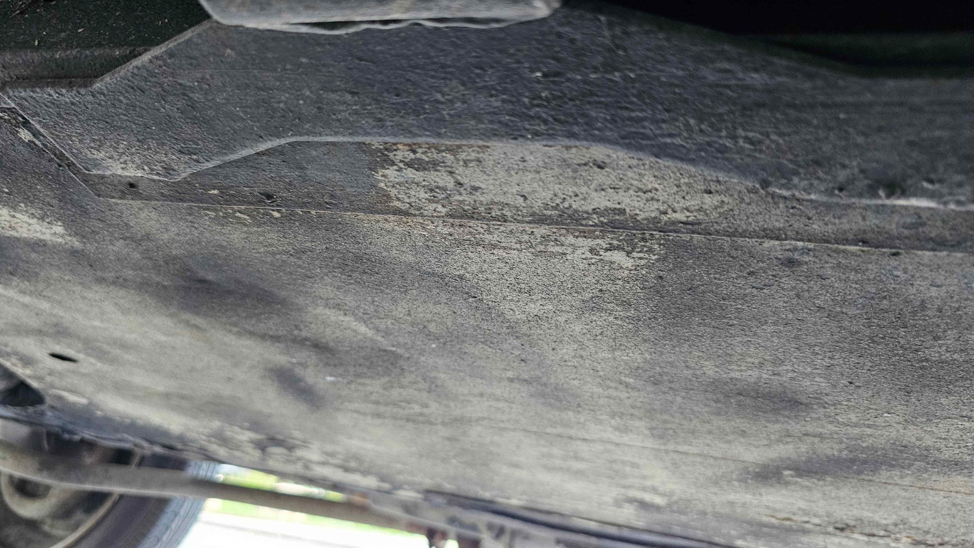

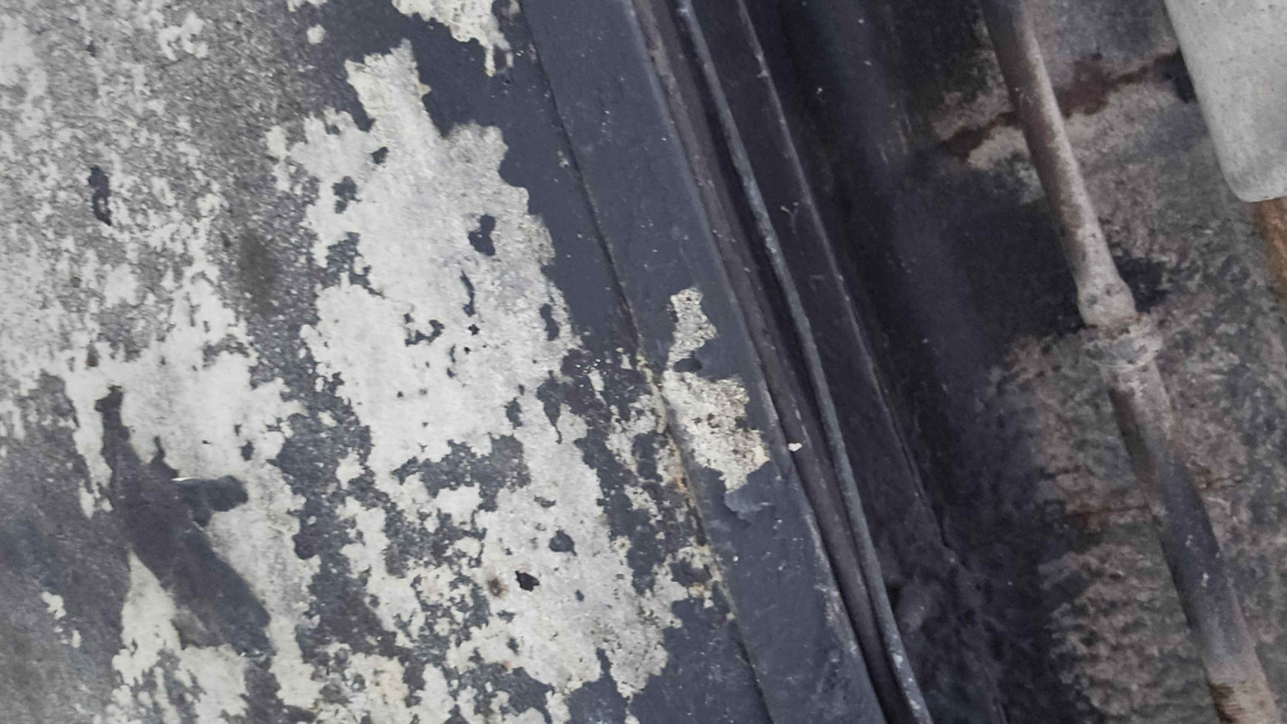

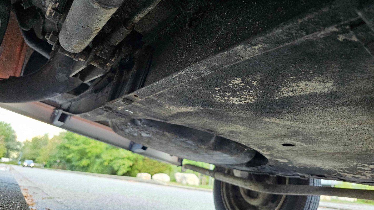

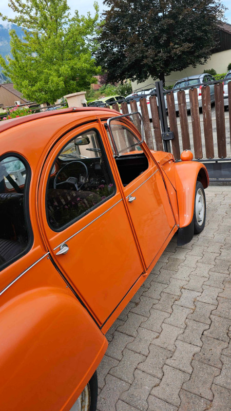

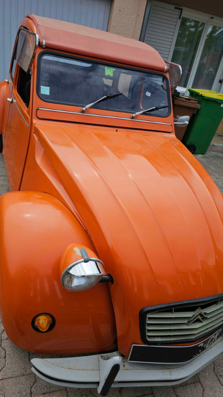

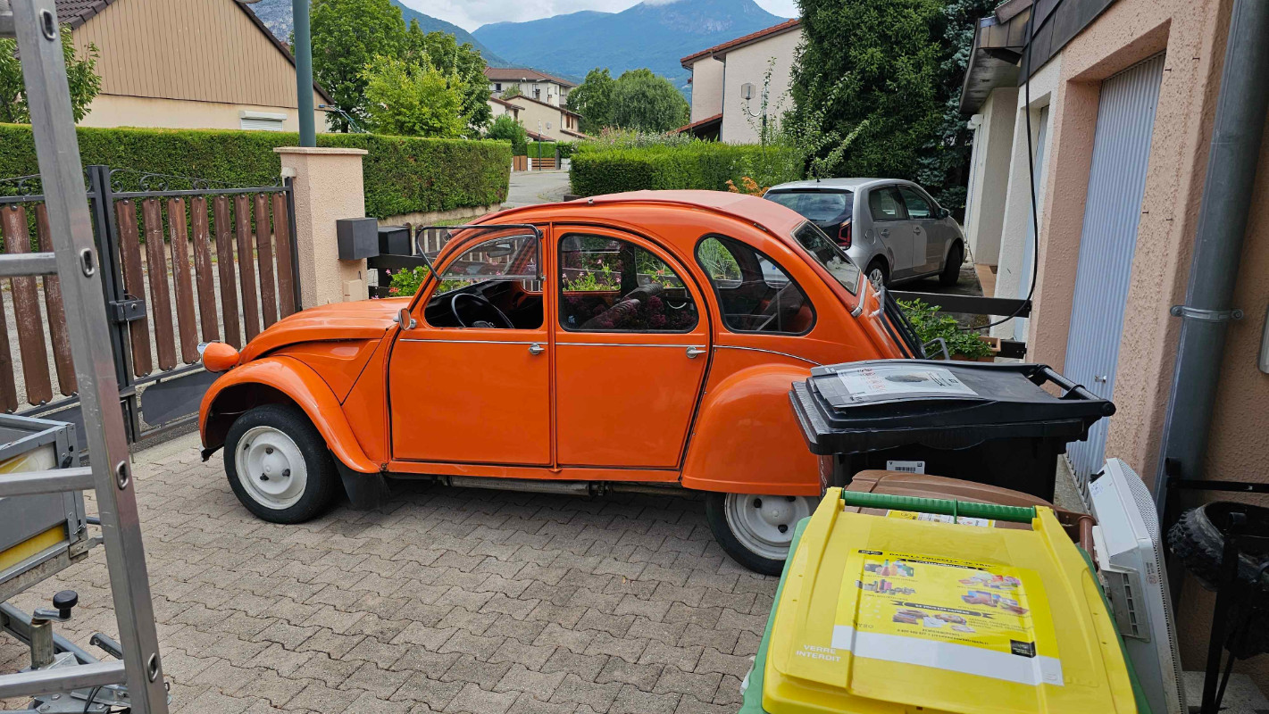

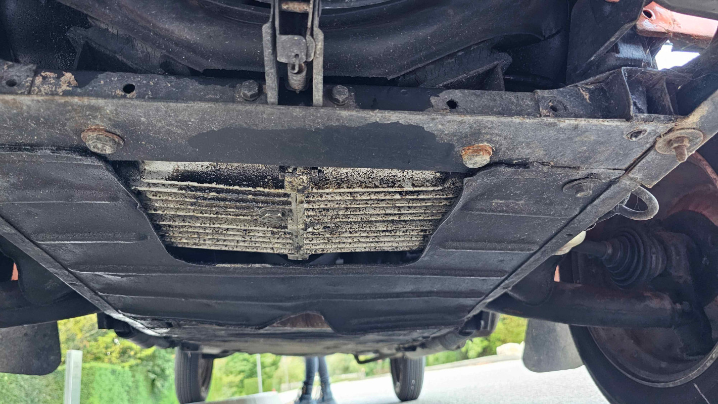

Voici des photos :
A part le chassis/caisse/pneus/ parechoc/ sièges ? le reste (phares, couleurs, moteur) ne semble pas d'origine

Donc c'est pas vraiment une 007 !?
Ou alors j'ai loupé un épisode...

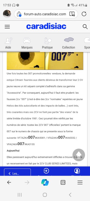

Oui en effet.. je vois une jolie mandarine mais pas une 007.
Et pourtant, par rapport à ce qui est dit ici
https://forum-auto.caradisiac.com/topic ... ames-bond/
C'est une 007. Tiens un peu des news sur la 007, estimée à 50 000€:
https://2cv-legende.com/2cv-007-est-a-v ... rs-auction
Ou encore:
https://2cv-legende.com/2cv-series-spec ... v-007-1981

Oui tu as loupé l'épisode ou j'ai dit qu'elle avait été repeinte ( dans les années 2010) , et depuis plus personne ne savait que c'était une 007, elle est passée aux oubliettes jusqu'à ce que je reconnaisse le numéro de série et de chassis
Elle à donc RDV chez un carrossier pour une nouvelle peinture à l'origine jaune
juste avant la peinture je suis en train de voir pour une rénovation totale de la caisse et un traitement anti corrosion du chassis
Sinon côté carte grise, chassis, caisse tout les numéros correspondent à une 007

Ok , c'est marrant.
Exemple : Carte grise et VIN: 00079KA0485 , première mise en circulation 30.09.1981. Dans le fichier c’est une 007 jaune.
Oui toutes les 007 sont jaunes Helios sauf celles repeintes maquillées...
En plus les phrares doivent être carrés sur la James Bond.
Le capot est HS.
Il faudra décaisser pour voir l'état du châssis.
Le capot est HS.

Ce qui est prévu à l'heure actuelle c'est une restauration complète de la caisse, changement capot, changement phares et capote + révision d'un moteur M28/1 A06/635 comme à l'origine ! Et évidemment une peinture AC336 Jaune HeliosAlex 46 a écrit : ↑18 août 2024, 20:33 Ok , c'est marrant.
Le capot est HS.
la caisse est en excellent état mise a part le côté capot et l'arrière au niveau des phares, les planchers brillent et les bas de caisses aussi, je suis plutôt confiant pour le chassis car vu du dessous il brille et l'ancienne peinture protective anticorrion est en train de partir doucement (et c'est en dessous de cette peinture que ça brille métallique)

Oui, on voit de suite qu'il y a pas mal de boulot sur la voiture, c'est une 2cv qui a vécu.

Voici l'état du chassis, vous en pensez quoi ?????

Oui le châssis paraît pas mal, sachant que le danger vient de l'intérieur, il faut traiter au corps creux.
Il y a aussi une histoire de renfort Av entre l'essieu avant et la fixation pot de suspension.
Voir chez MCDA pour renfort châssis.
Car si la caisse est enlevée ça vaut le coup de faire cette opération
Cdt

De visu, ton châssis a l'air sain mais comme le dit Alex, le diable se cache dans les détails

-> rdv spécialiste aujourd'hui, résultat chassis pas trop mal mais il a pris cher au niveau de l'intérieur de la caisse, + ils ont trouvés des traces de peintures d'origine et des boulons jaunes helios !!! Je ne les avaient même pas vus !
Pour la caisse apparement nickel pas besoin d'en changer
