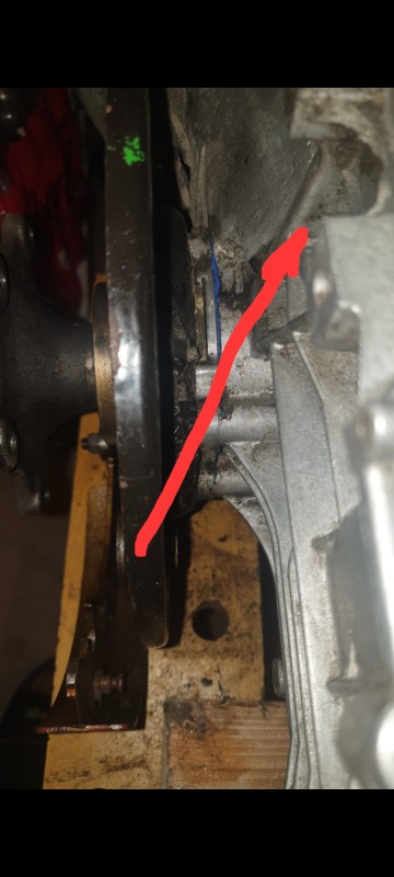

Il me semble difficile de sortir le roulement d'arbre primaire boite de vitesse en place.
1- Il y a peu de place à l'arrière de la boite entre cette dernière et le tube de la direction
2- il faut dévisser les 6 écrous de 12 + les deux écrous de 17 pour sortir le carter de cul de boite
3- une fois fait cela, il faut pouvoir bloquer la boite avec deux vitesses enclanchées (1ère et 4ème) pour pouvoir dévisser l'écrou maintenant le pignon de compteur, l'entretoise; la rondelle ;
4 il faut ensuite pouvoir dégager le roulement de son logement .Avec un peu de chance il vient tout seul sinon il faut tapoter depuis l'intérieur de la boite pour le dégager un peu et le sortir avec un extracteur qui demande souvent de la place...
5- sur les anciennes BV il faut faire attention à ne pas perdre le ressort de la bille qui clavette l'arbre central de 2nde/3ème.
Puis il faut remonter tout ça en refaisant les joints d'étanchéité.
Pour moi, il vaut mieux sortir le bloc moteur/boîte pour pouvoir travailler à l'aise mais c'est ce que je ferai moi...

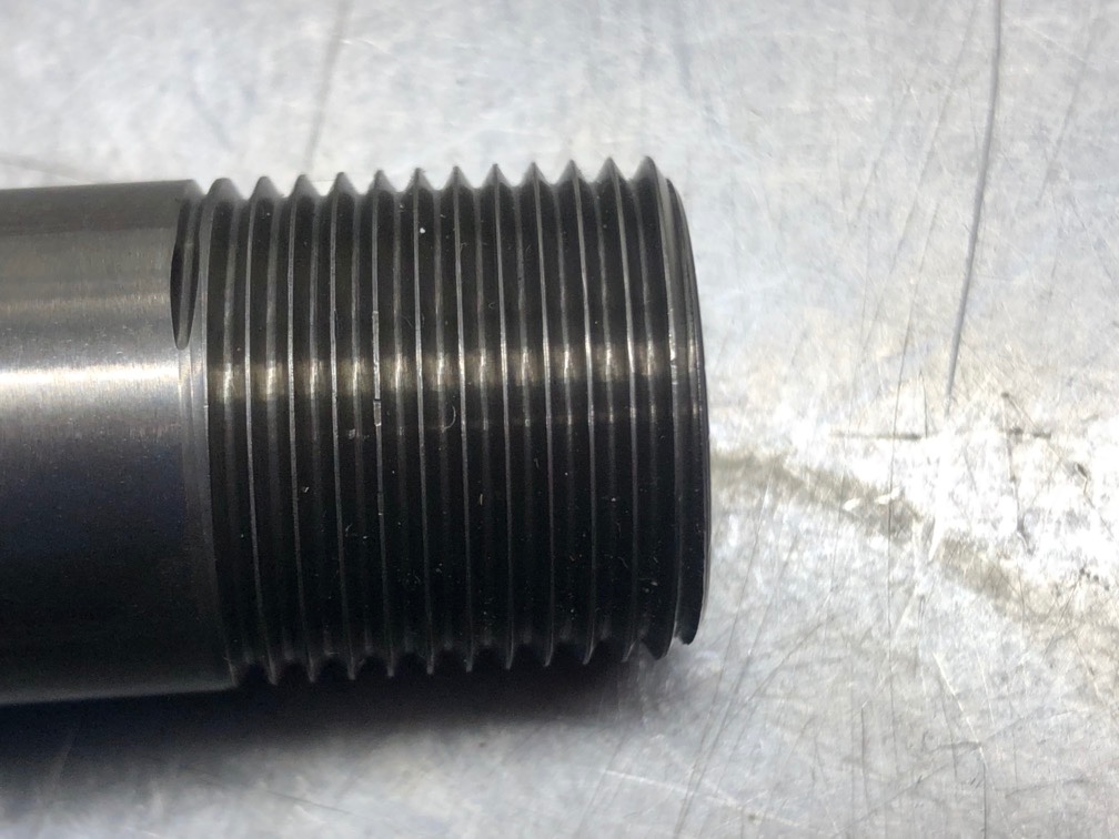

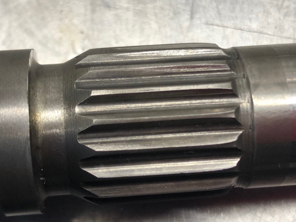

Messages : 1697
Re: Démontage, validation et remontage complets d'une BV de 2cv à commande supérieure

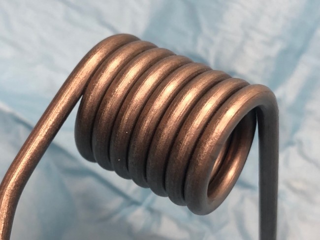

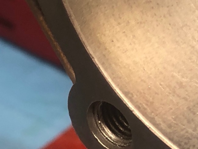

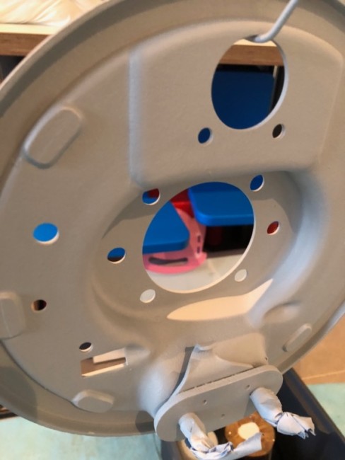

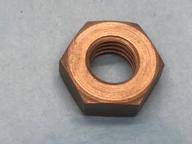

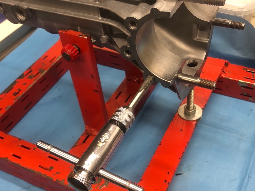

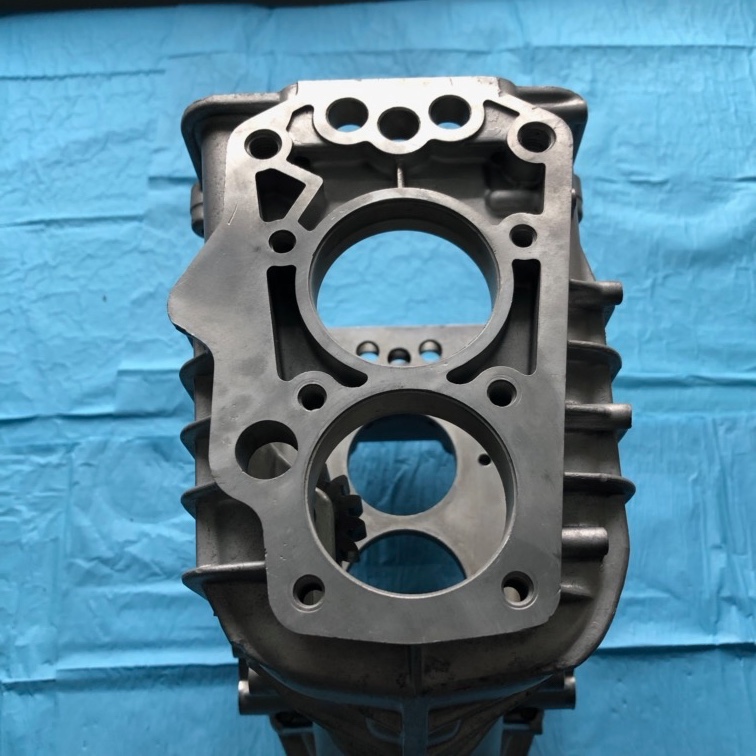

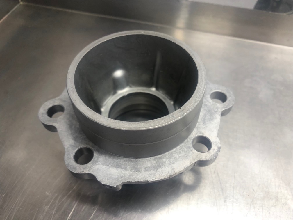

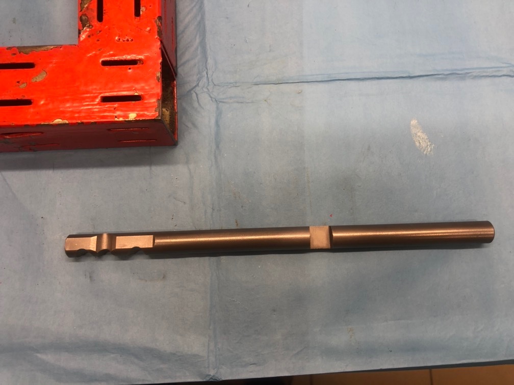

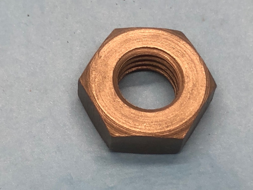

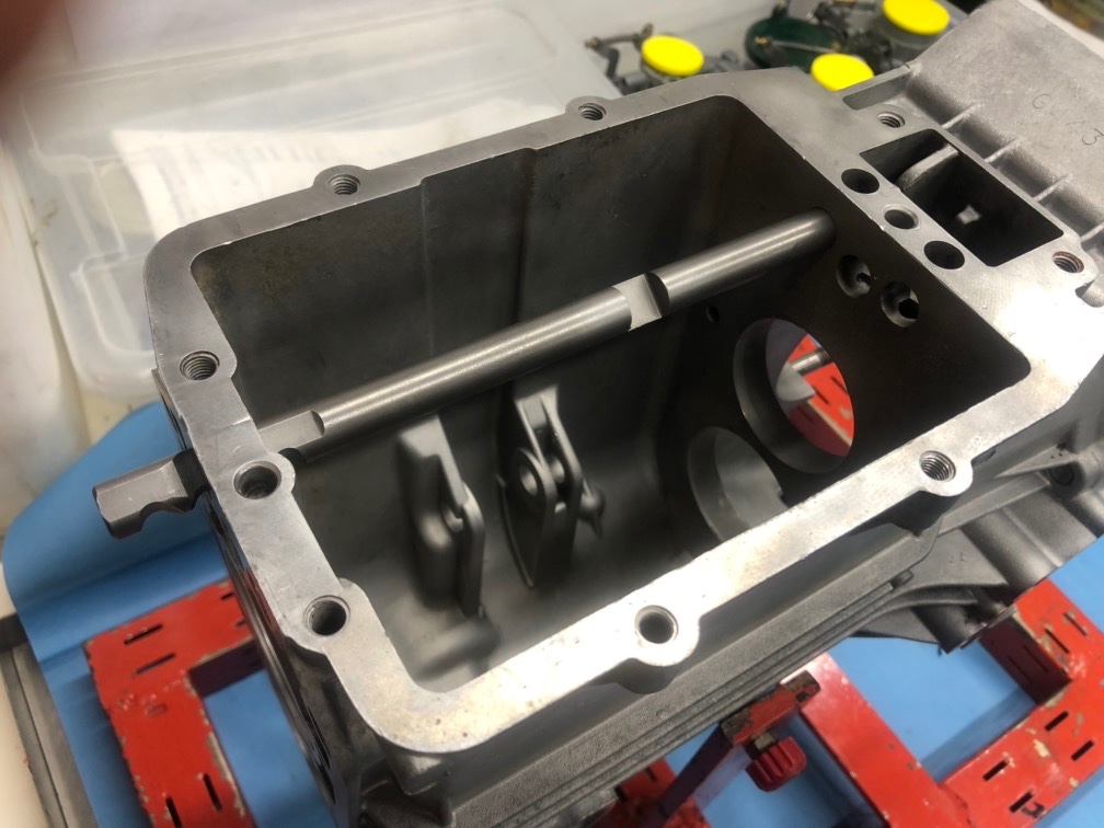

34 - Nettoyage
1 - Dégraissage
Toutes les pièces de la BV passent dans un bain de dégraissant "sec" : diluant cellulosique ou diluant de nettoyage de pistolet à peinture, pour une durée de 24 heures.
Seuls, les deux hémi-carters, de par leur taille, sont dégraissés au pinceau et à la brosse à dent. C'est assez fastidieux.
2 - Séchage à l'air comprimé

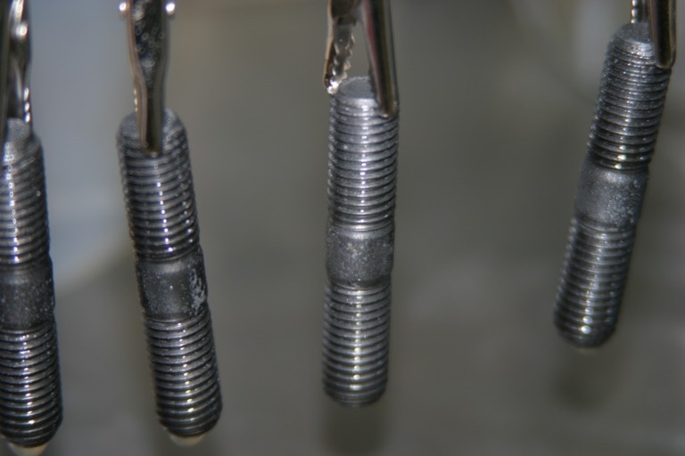

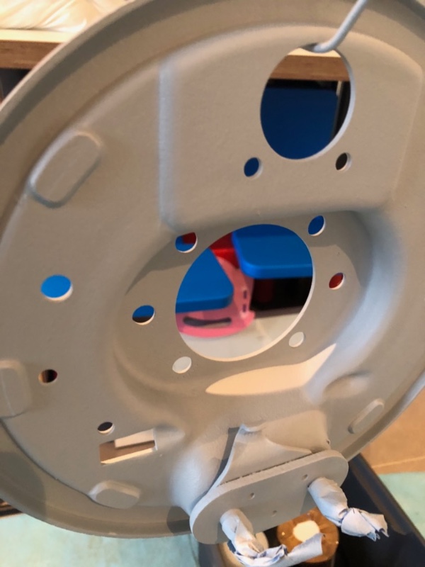

3 - Traitement des éléments métalliques extérieurs

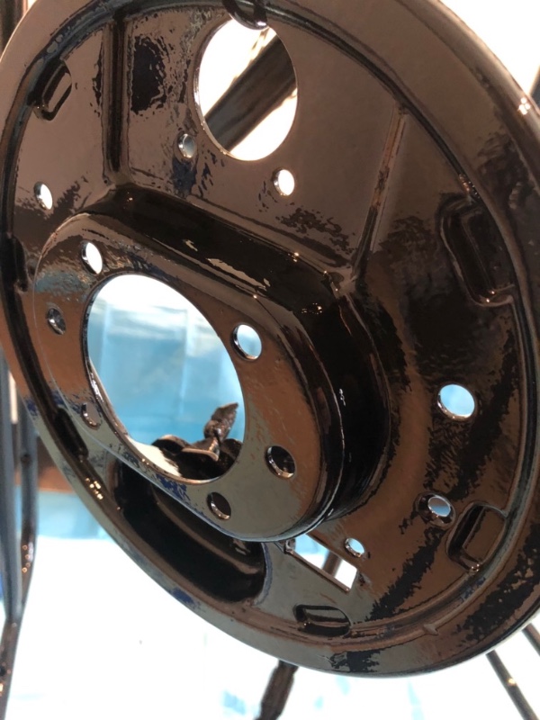

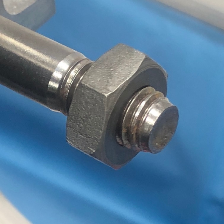

La visserie (vis de couvercles arrière et supérieur) extérieure, le mécanisme de fourchette, les bagues-écrous et les axes de sortie de BV, les flasques de frein tambour sont désoxydés par un bain de vinaigre ménager pur, pendant 24 heures, puis séchage, puis microbillage (150-250 microns).
Un traitement contre l'oxydation est fait par trempage ou application, dans Phosprim (de chez Restom)
Selon, une peinture bicomposante, peut être appliquée pour propreté (après apprêt époxy, selon)

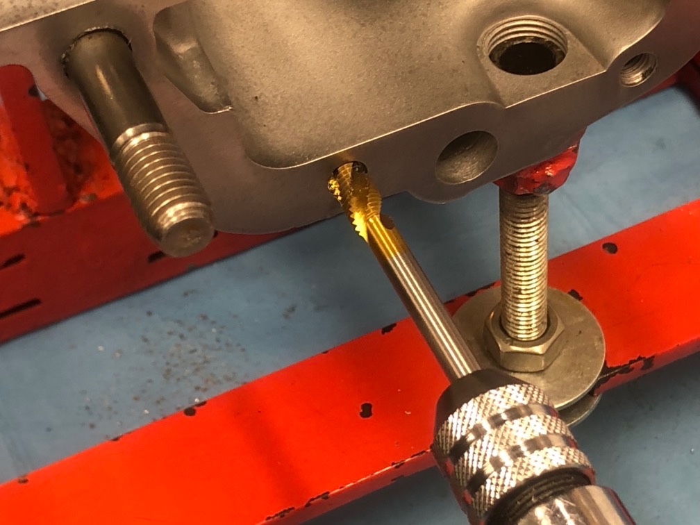

4 - Traitement des éléments métalliques intérieurs
La visserie du carter de différentiel et des sorties de BV, les axes de fourchette, les fourchettes, toute la pignonnerie et rondelles, roulements sont brossés à la brosse métallique sur touret (fil 150 microns).

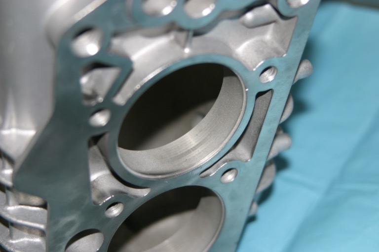

5 - Traitement des pièces en alliage

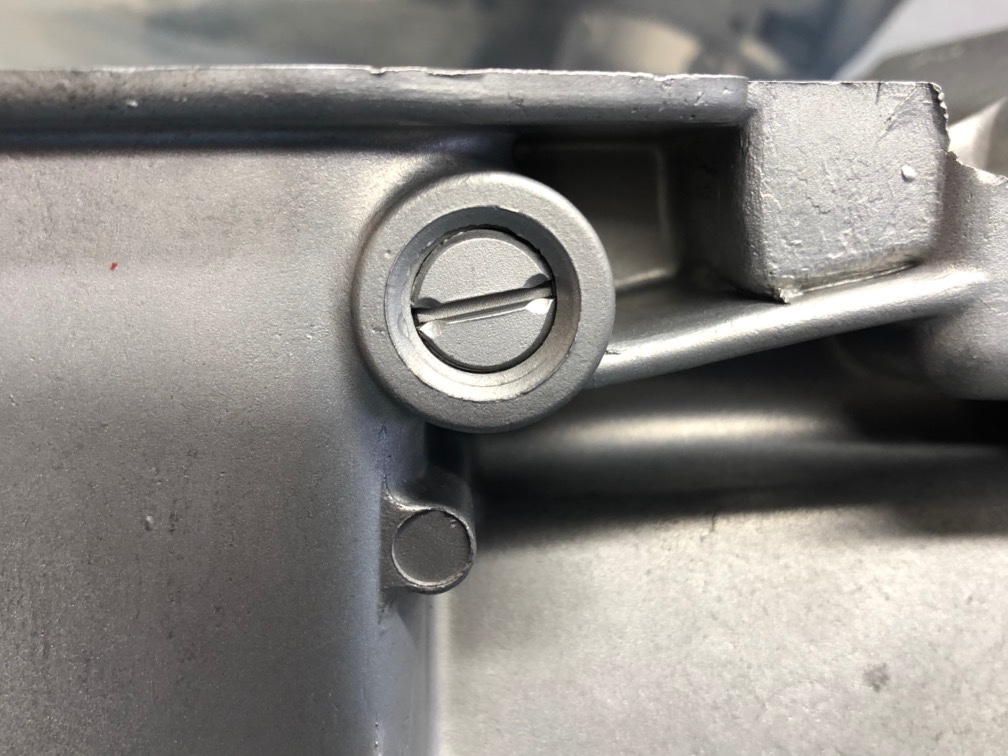

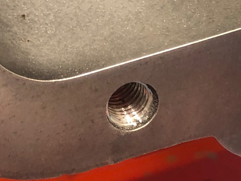

Les hémi-carters, les couvercles, les paliers de sortie de BV sont microbillés (150-250 microns) bille de verre, puis soigneusement soufflés (et vous verrez qu'il restera des billes notamment dans les filetages ...
Protéger la rotule du levier de vitesse, sur le couvercle supérieur, pour éviter la présence de microbilles dans le siège (le nettoyage ultérieur est possible mais si on peut éviter d'en mettre trop ...)
6 - Cas particuliers

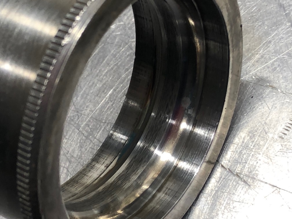

Les cônes femelle de synchro (en alliage) sont nettoyés par microbillage au bicarbonate (respect de l'intégrité de la surface) et non pas à la bille de verre.
Les billes de blocage, la rondelle Céloron du différentiel, les bagues nylon d'axe de fourchette, la gue nylon du compteur de vitesse sont simplement essuyées en sortie de diluant.

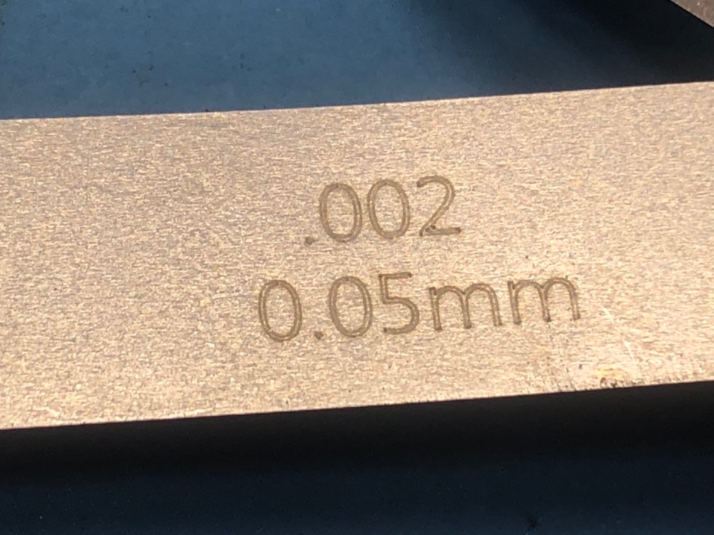

Les cales de réglage de sortie de BV, en épaisseur de 5/100 ème sont fragiles : ne pas les plier voire les rompre ...

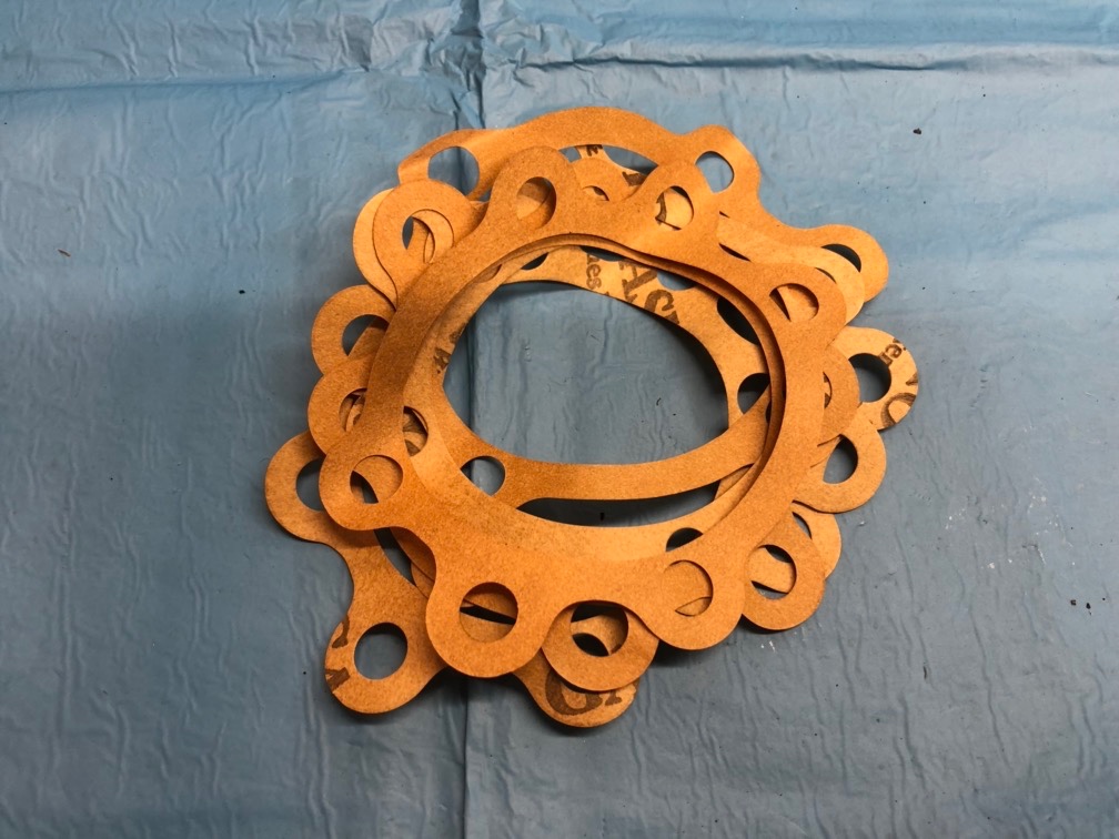

Les joints papier de sortie de BV sont recopiés ou achetés en neuf.

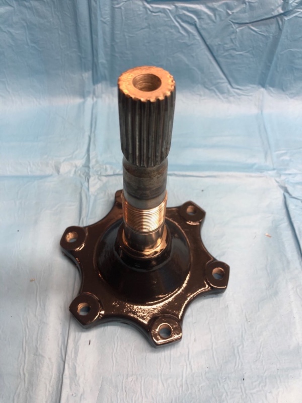

Messages : 1697

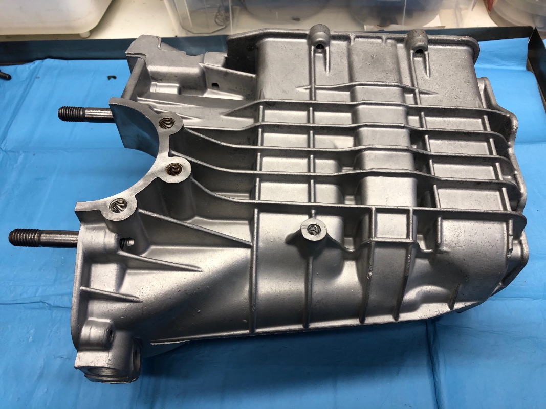

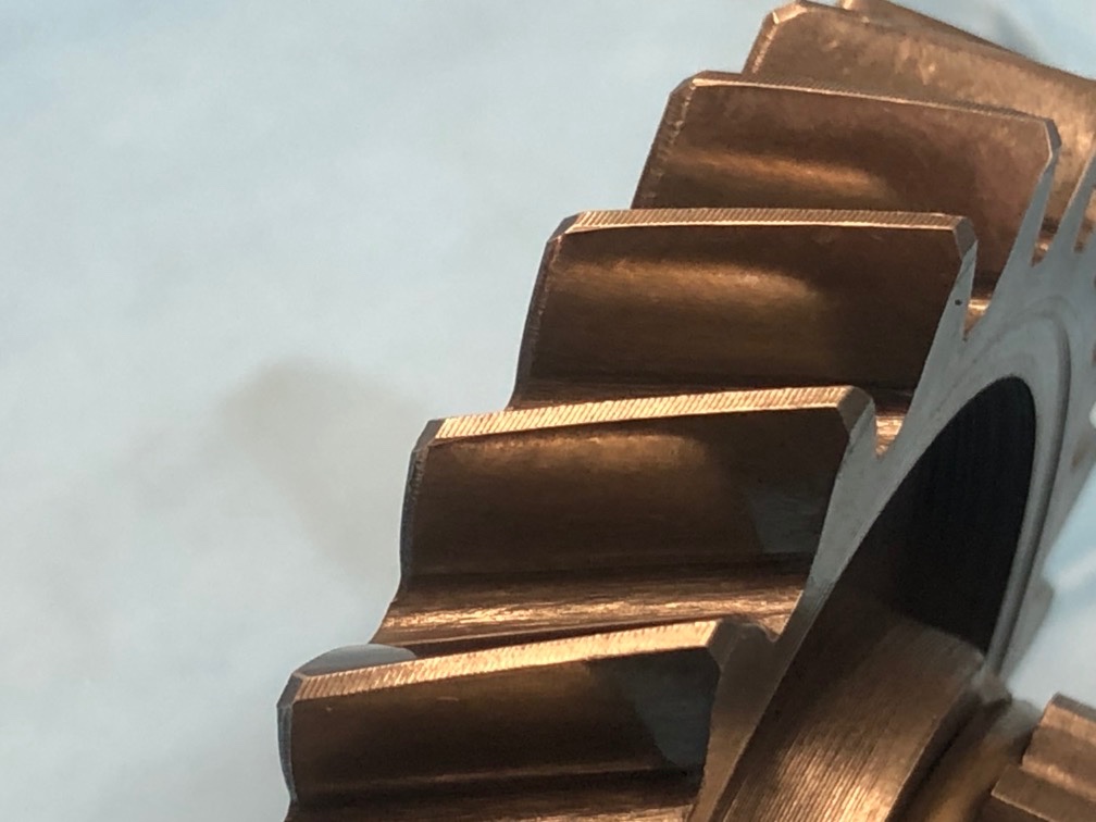

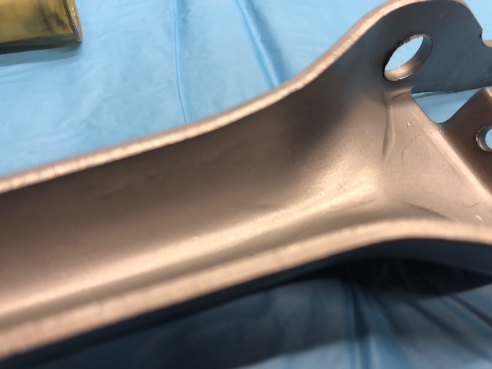

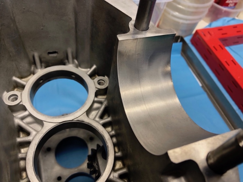

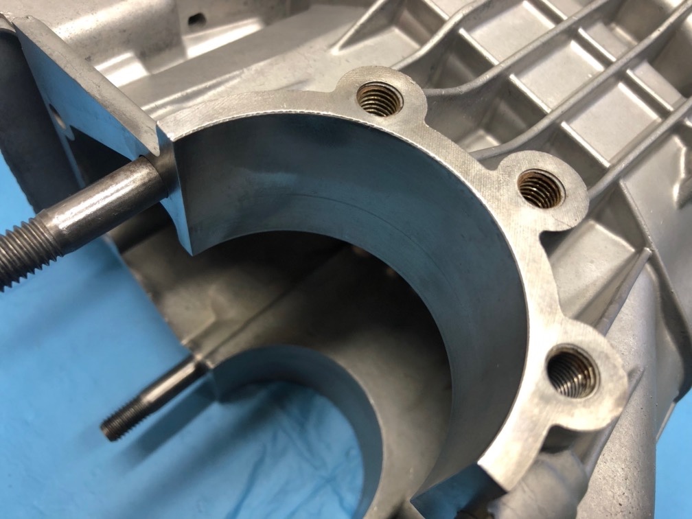

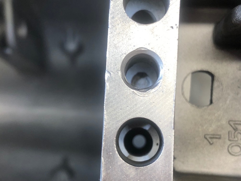

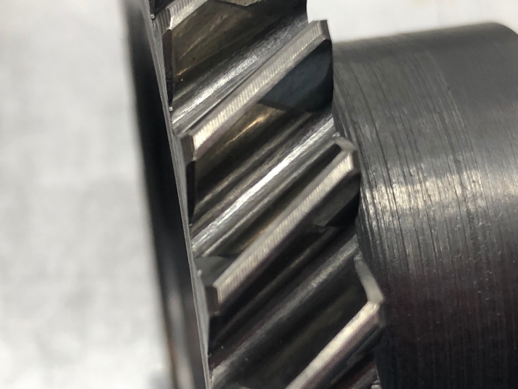

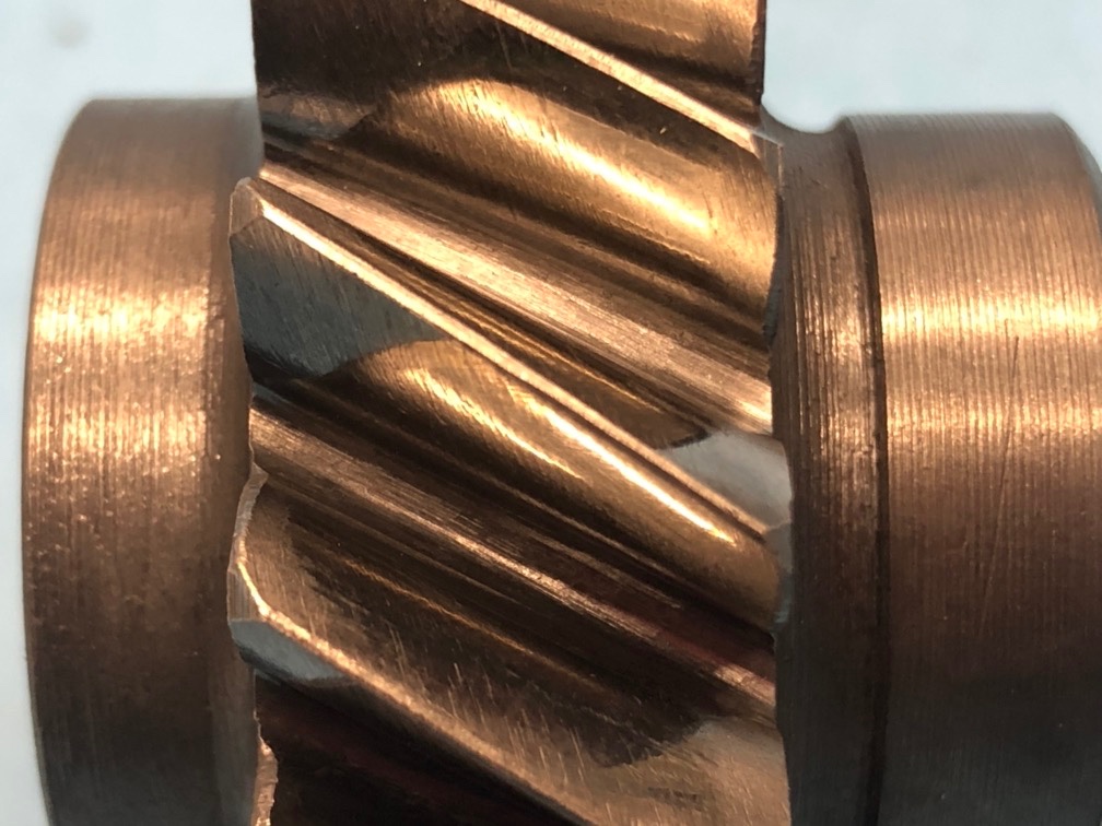

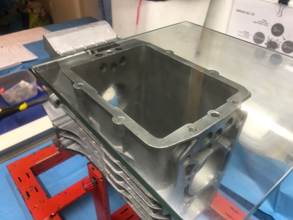

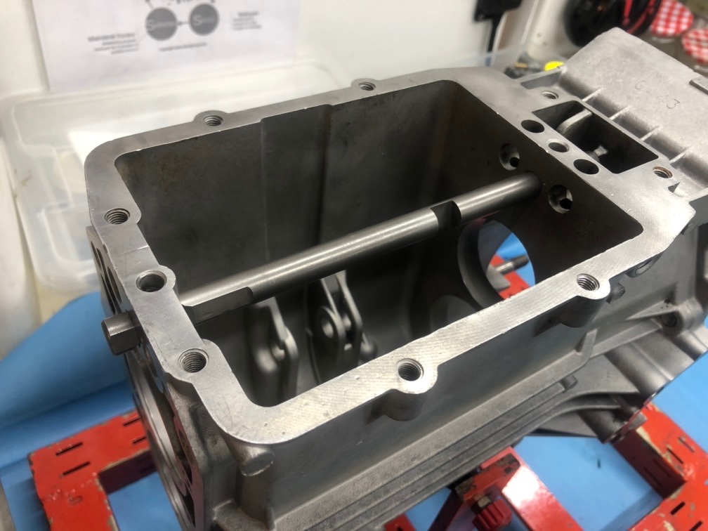

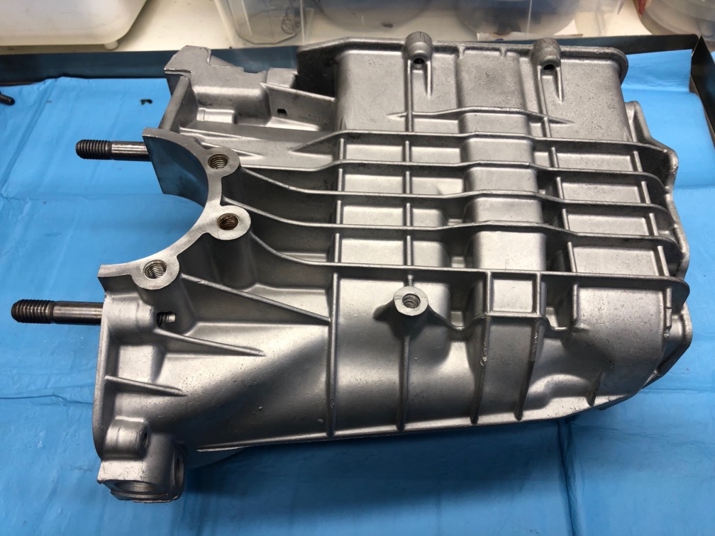

Quelques photos complémentaires pour savoir qu'il est possible d'obtenir des états de surface, proches du neuf.

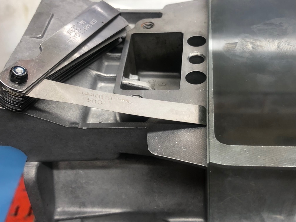

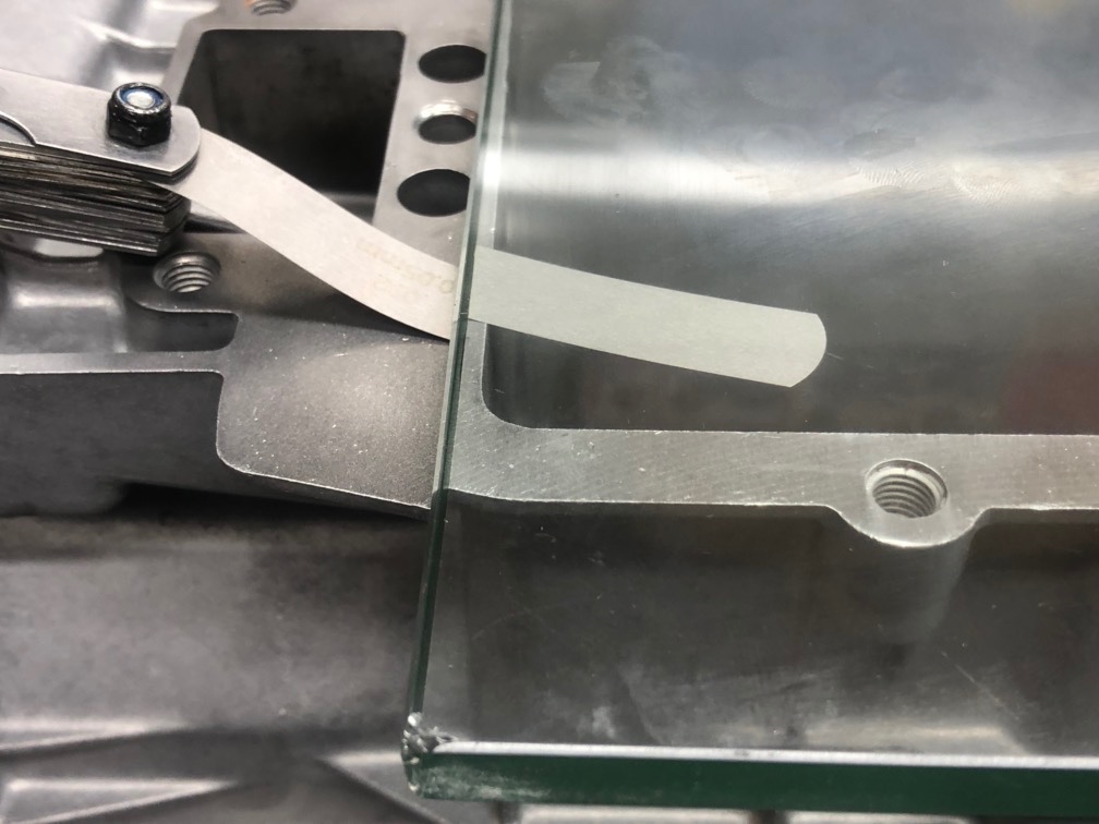

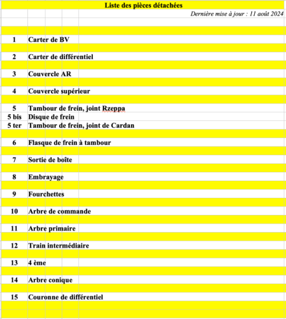

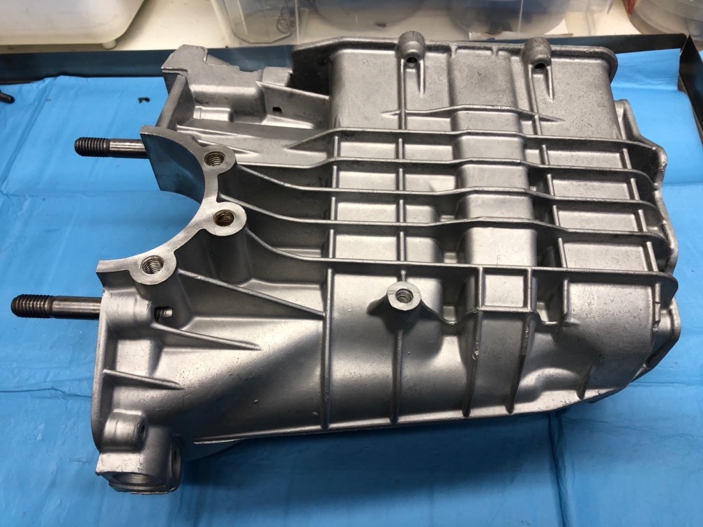

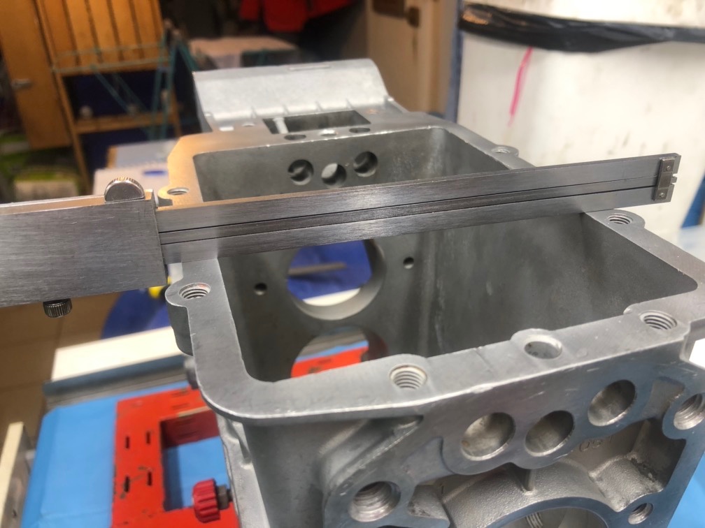

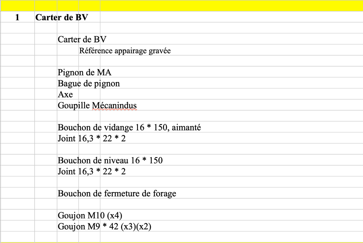

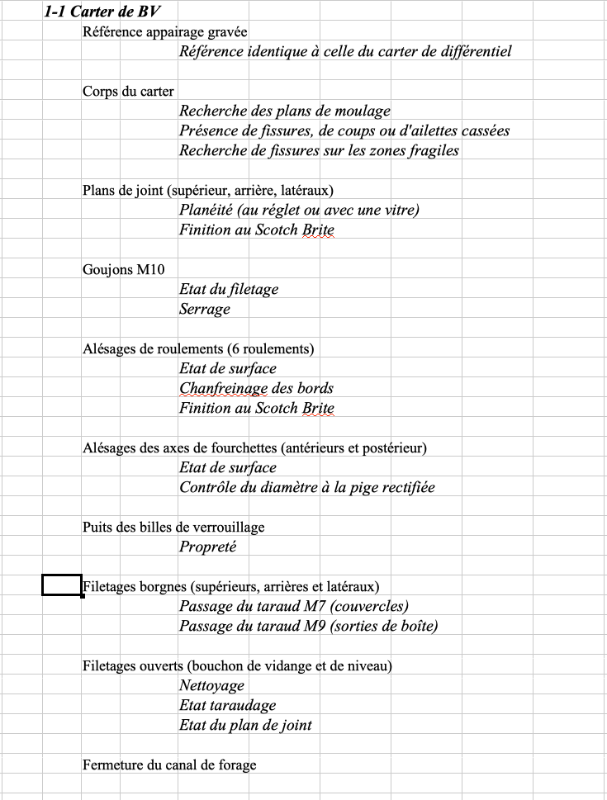

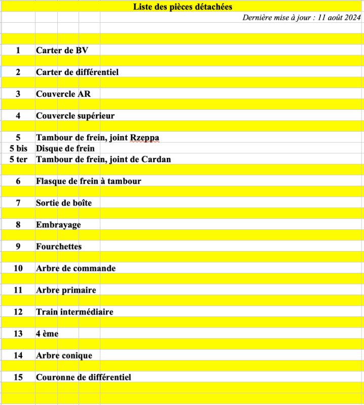

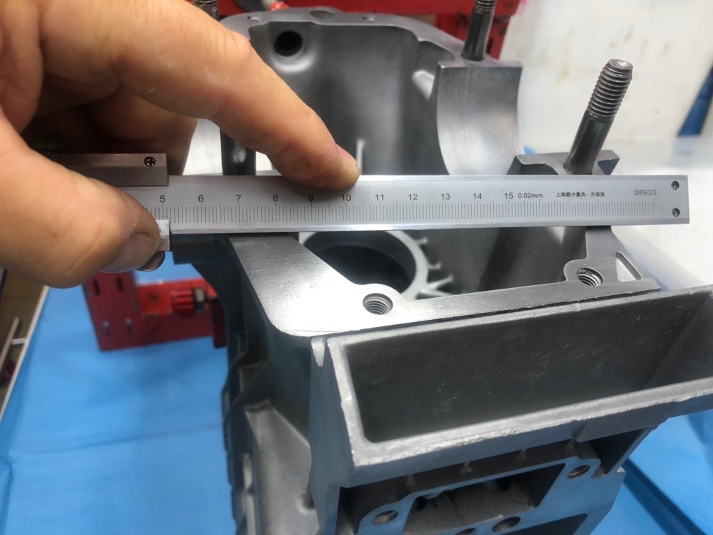

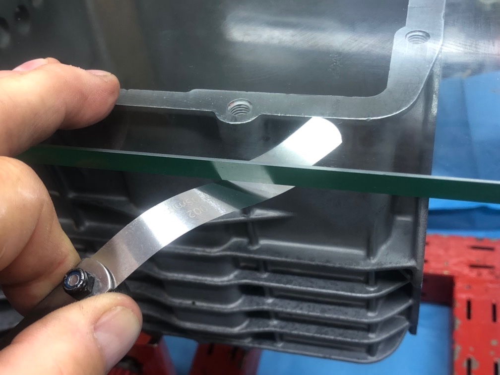

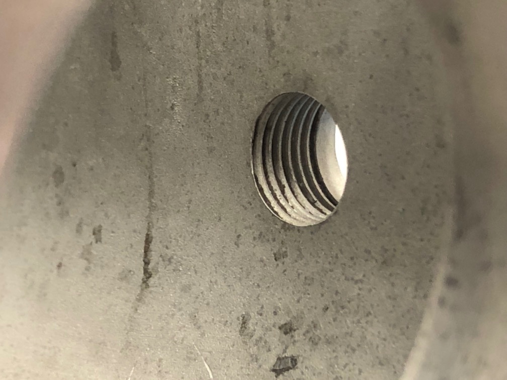

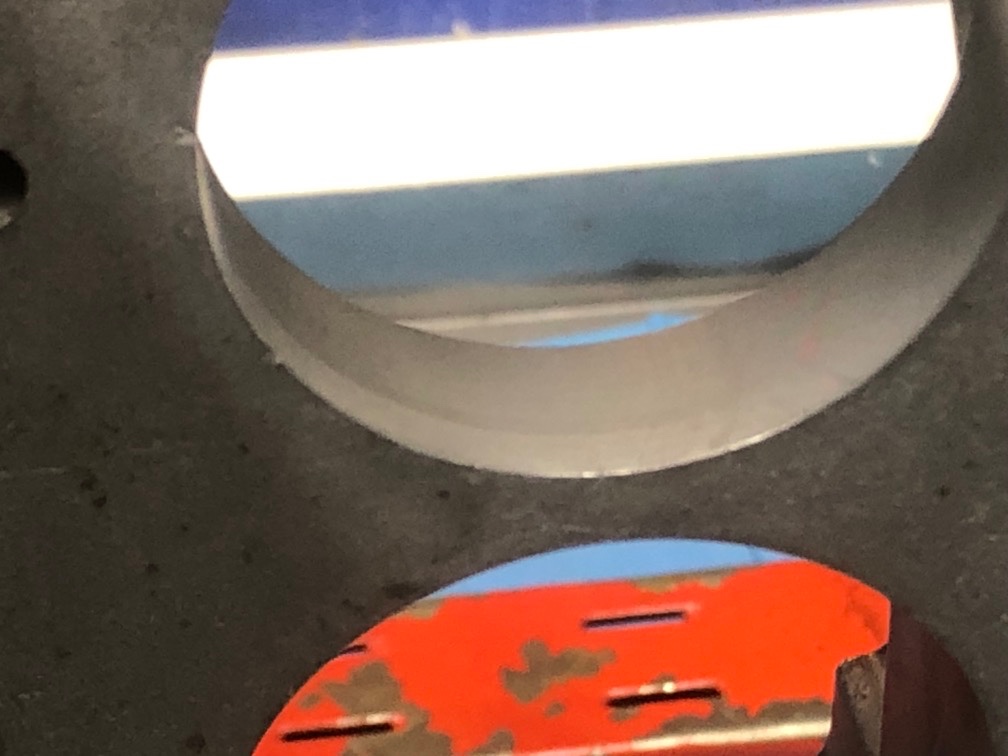

35 - Validation des pièces
Alors là, c'est un gros chapitre et en même temps, cela conditionne le succès de la restauration !
Je vous propose de passer par module et de les détailler : il y a 15 modules
Oui, oui, il y a du taf !!!

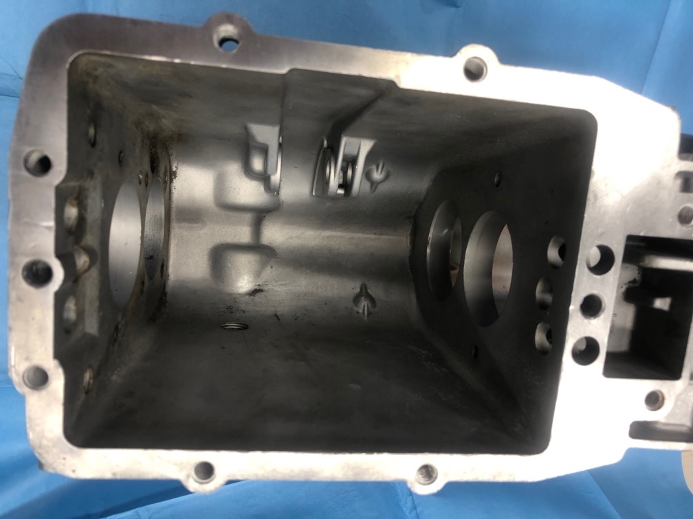

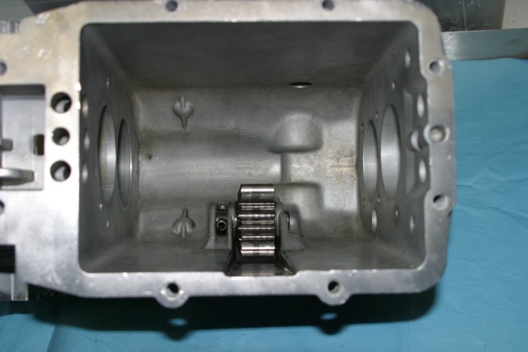

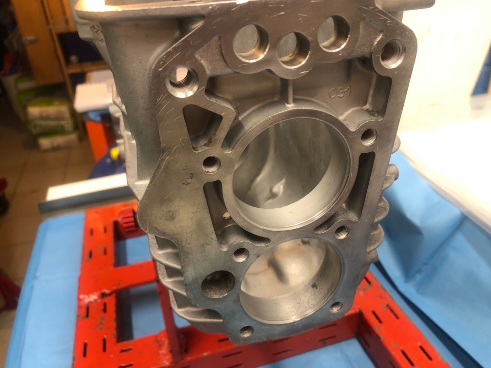

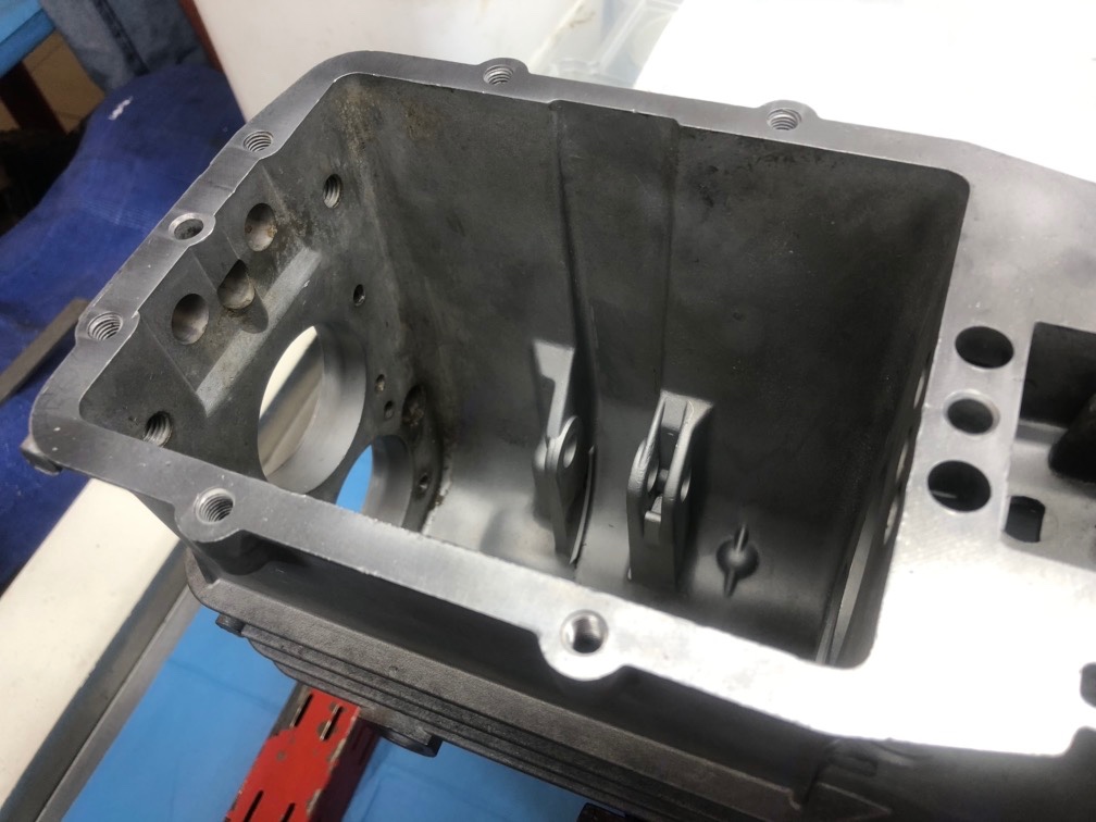

35 - 1 : module carter principal
Ce module contient plusieurs éléments que nous allons détailler un par un !

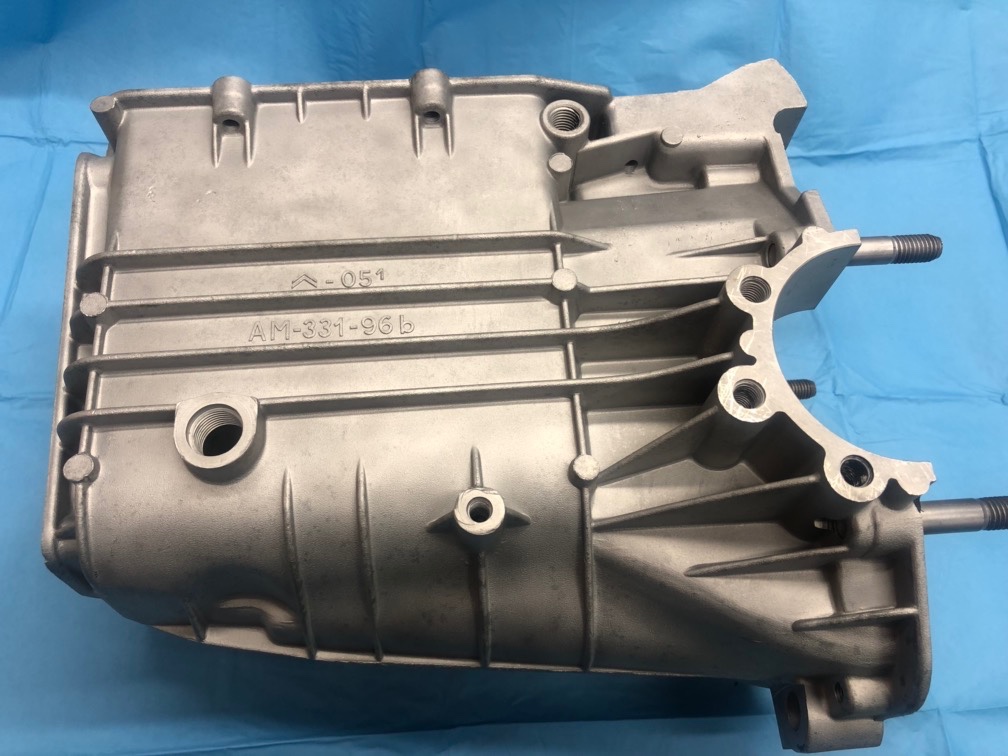

35 - 1 - 1 : le carter
Le carter va être étudié finement !

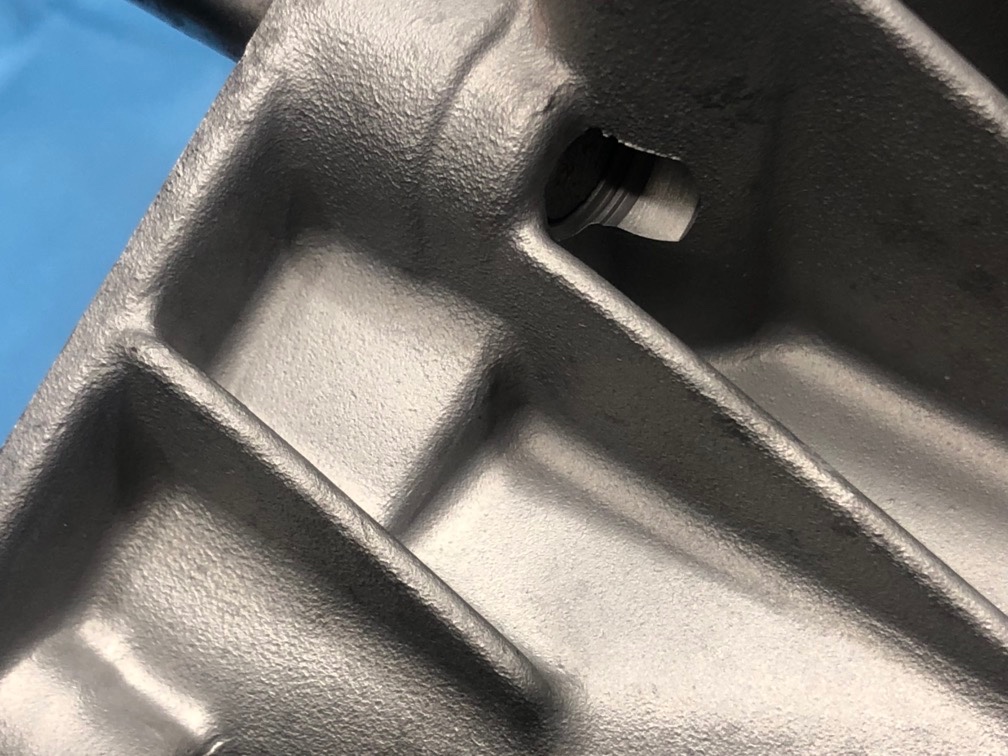

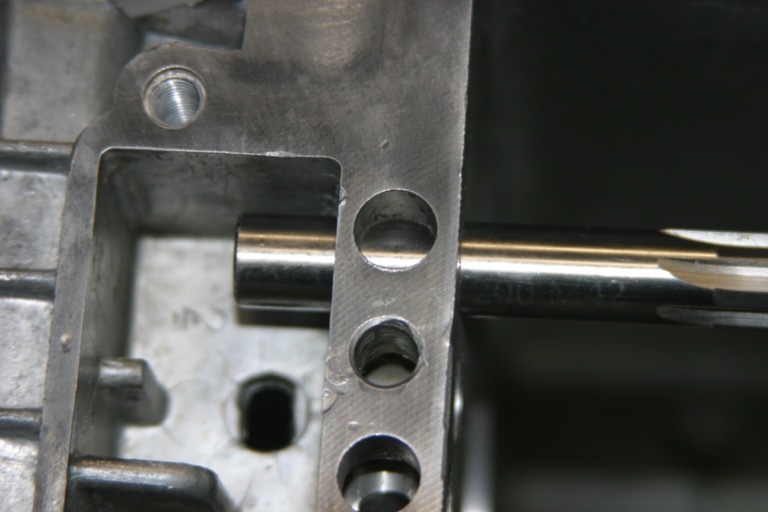

Messages : 1697

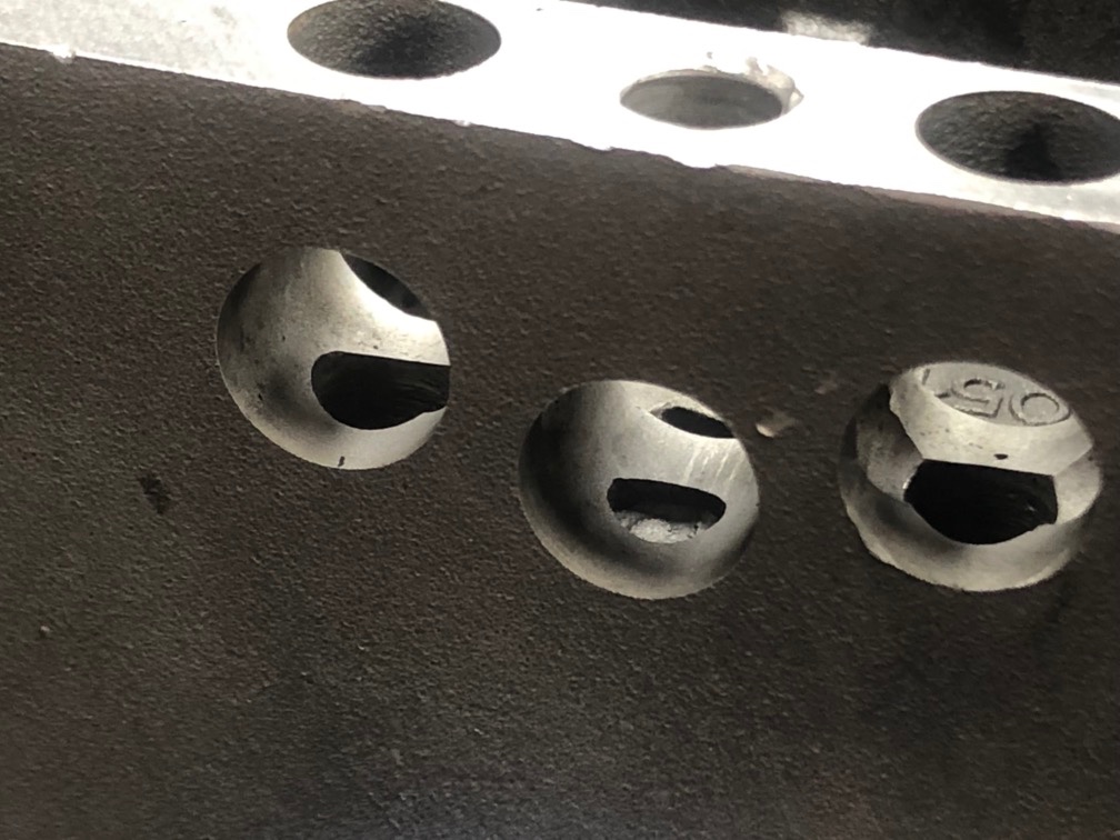

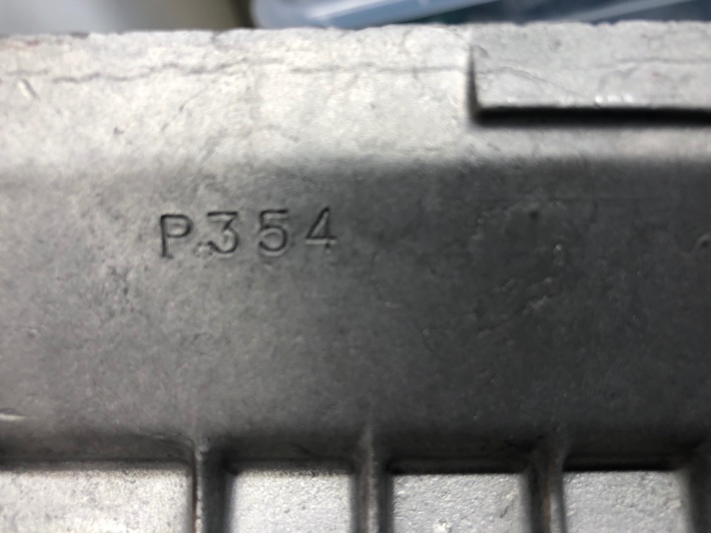

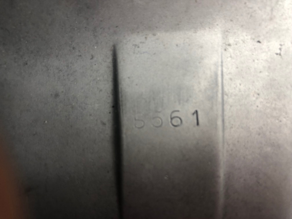

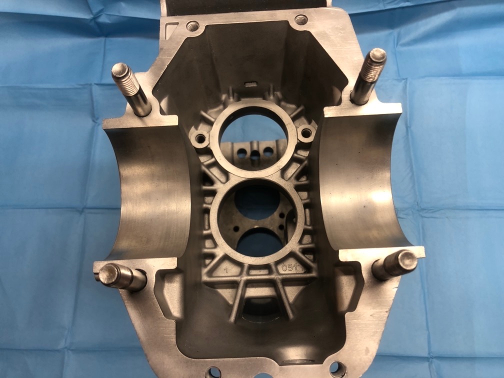

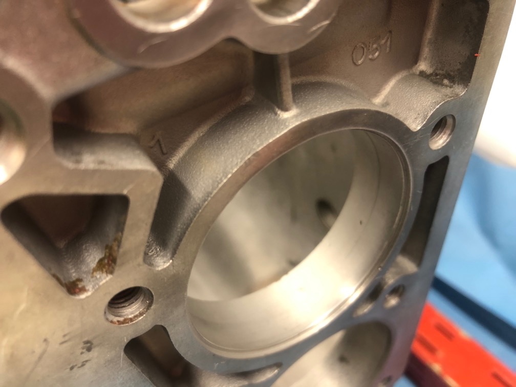

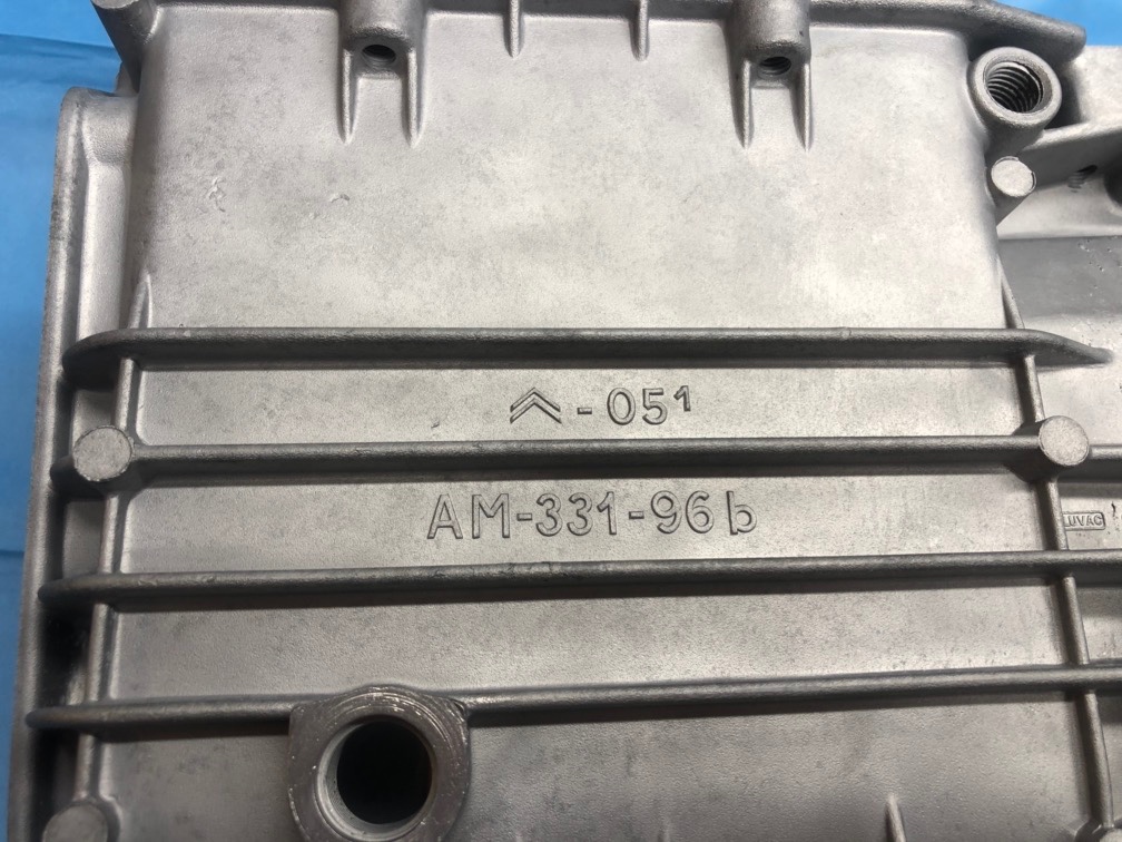

>> vous notez la référence gravée sur le carter.

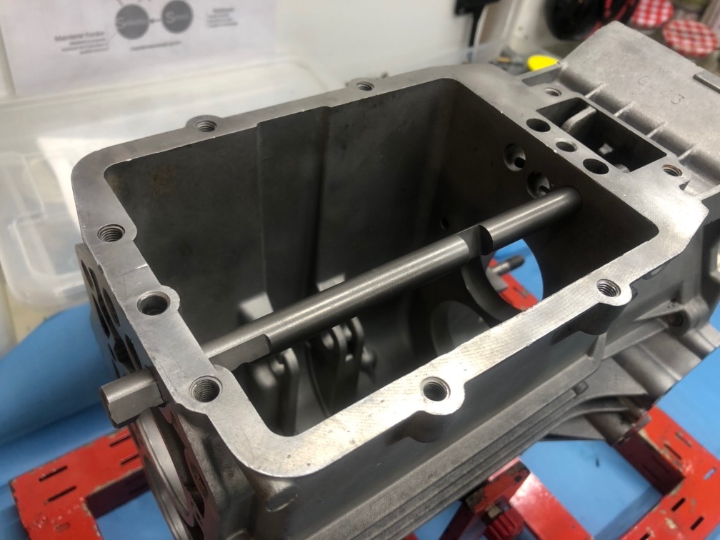

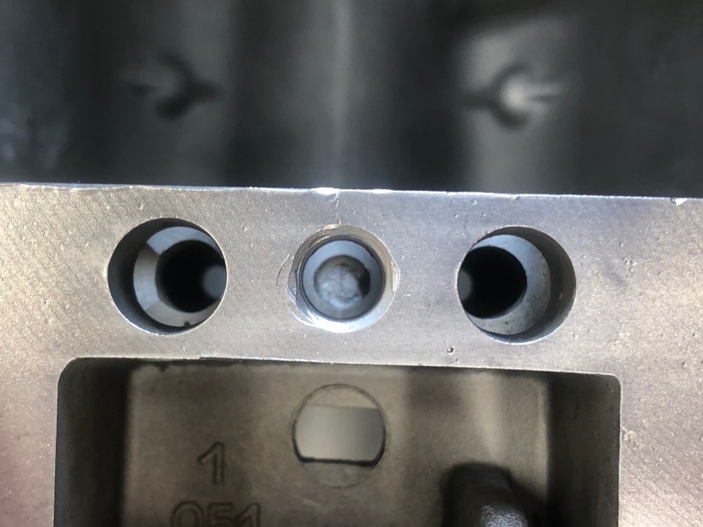

Elle devra correspondre à celle sur le carter différentiel car les carters sont assemblés puis usinés ensemble : ils sont donc appairés !

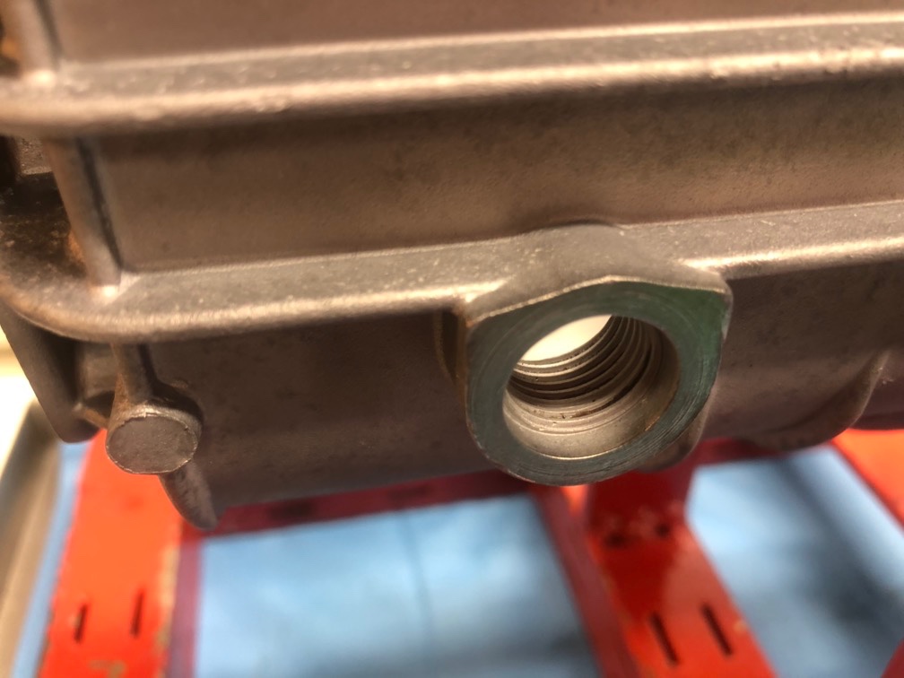

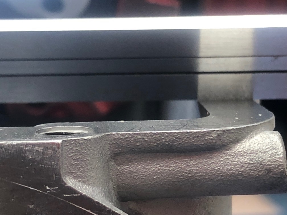

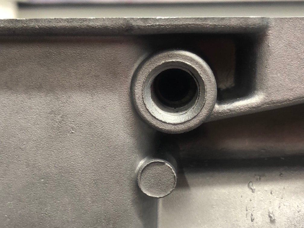

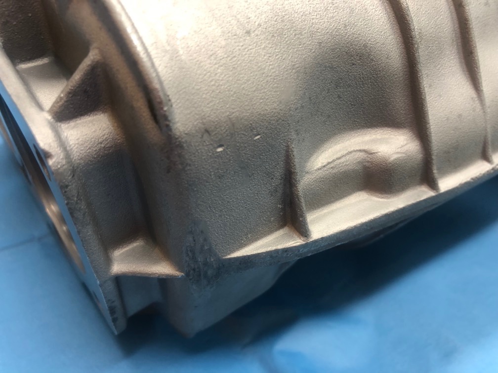

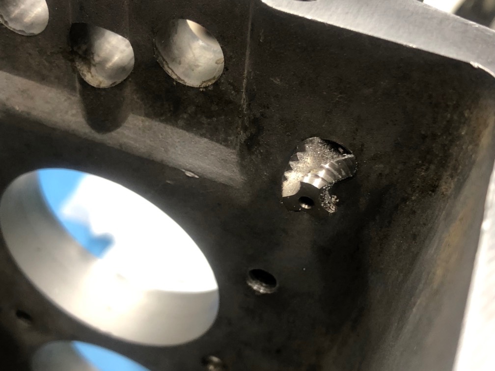

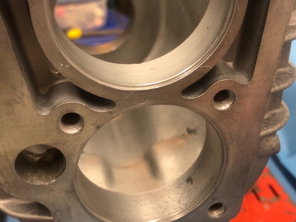

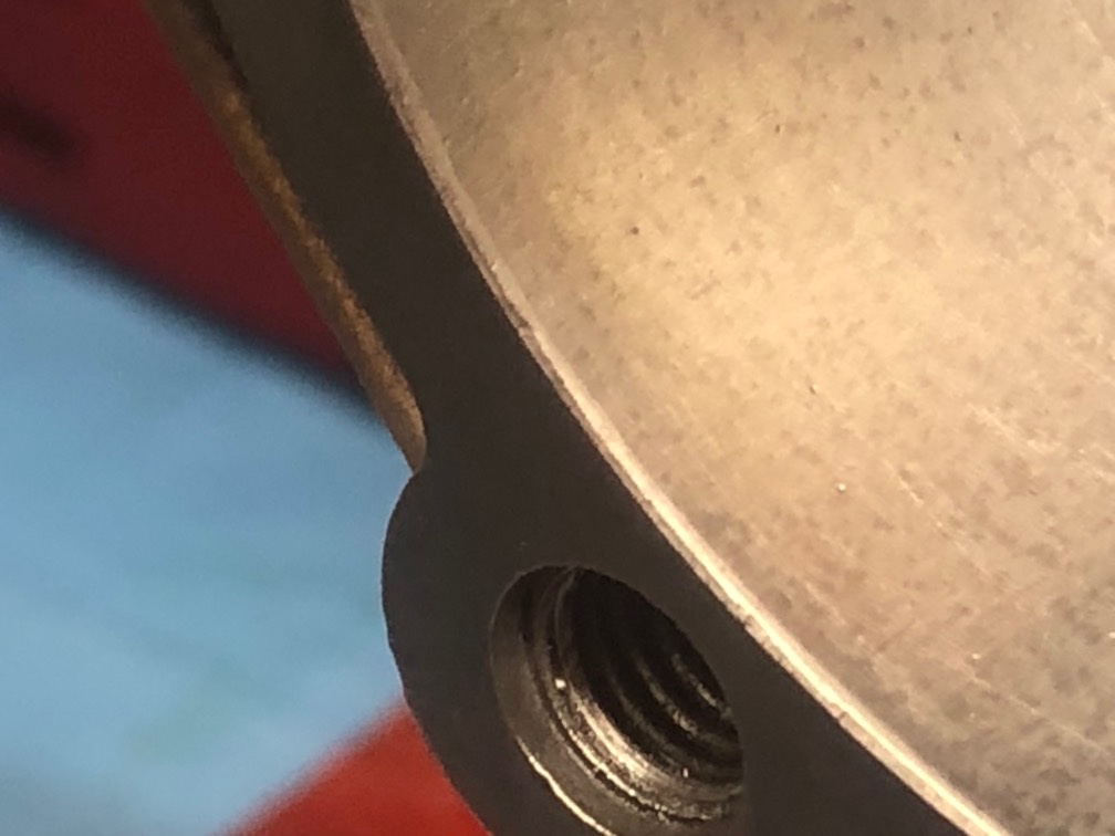

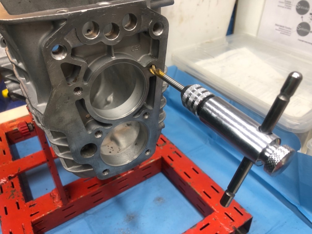

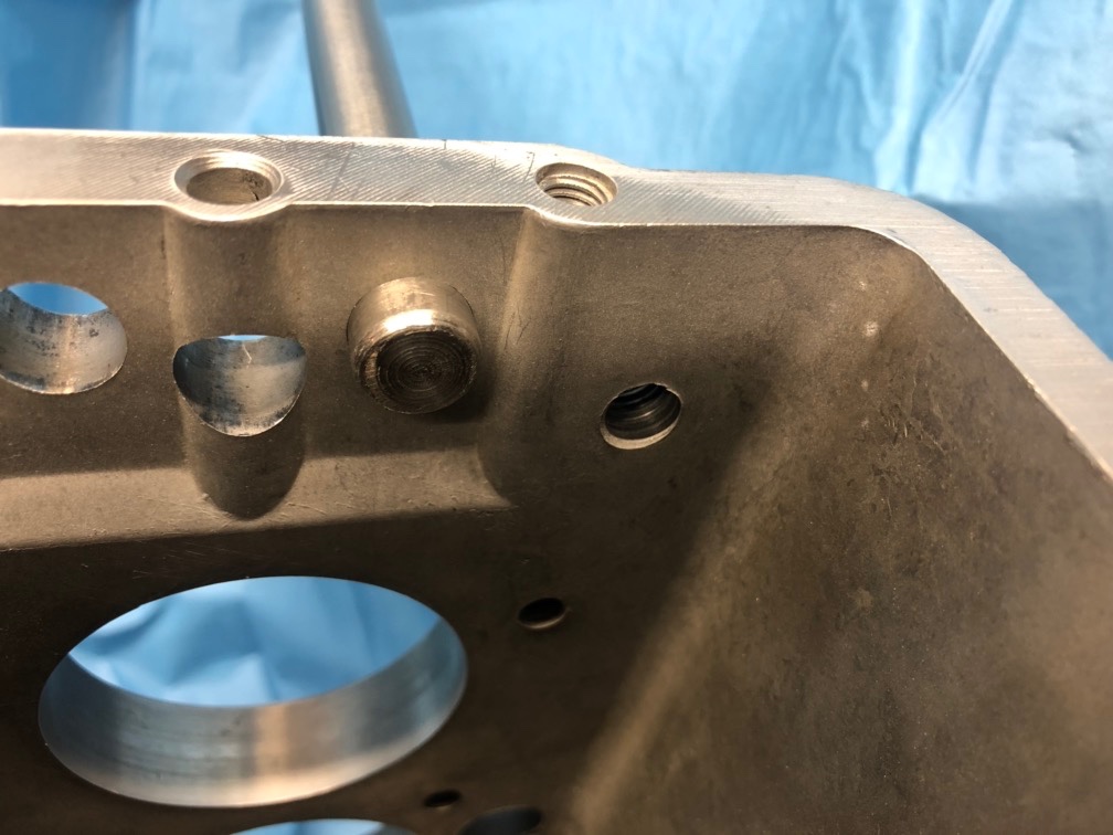

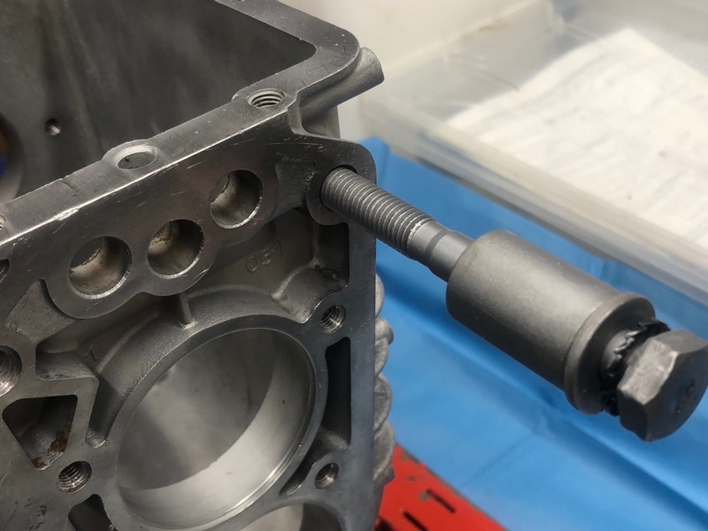

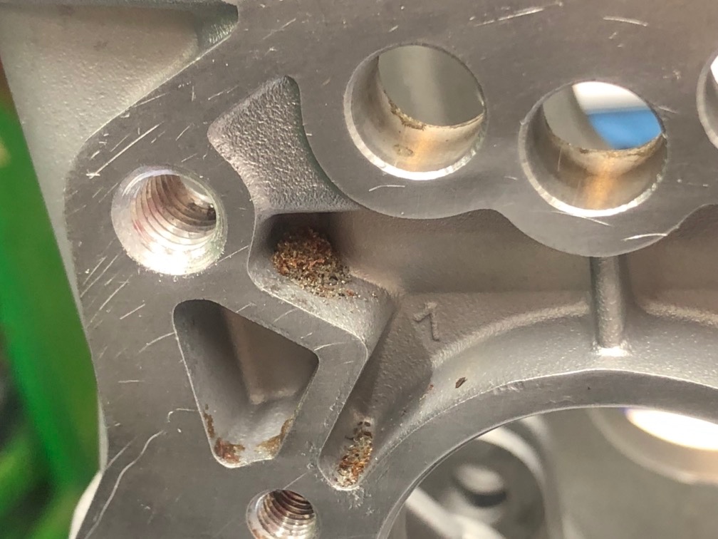

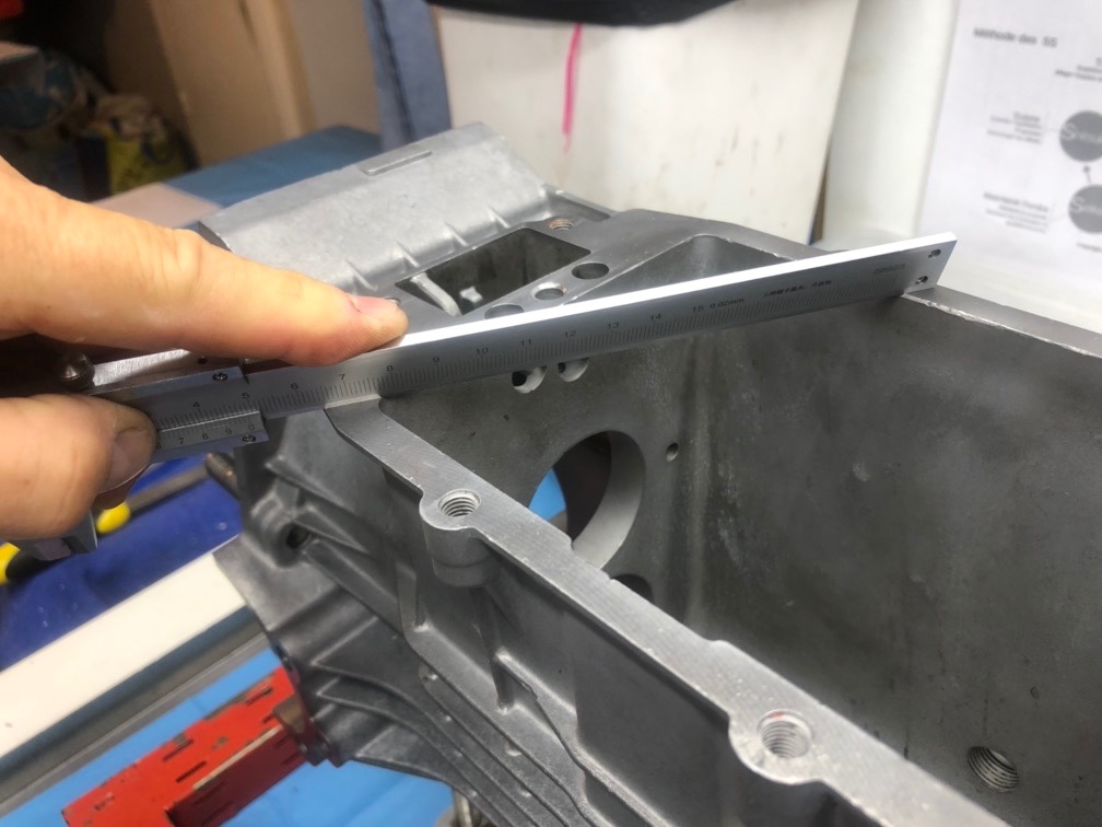

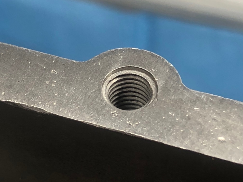

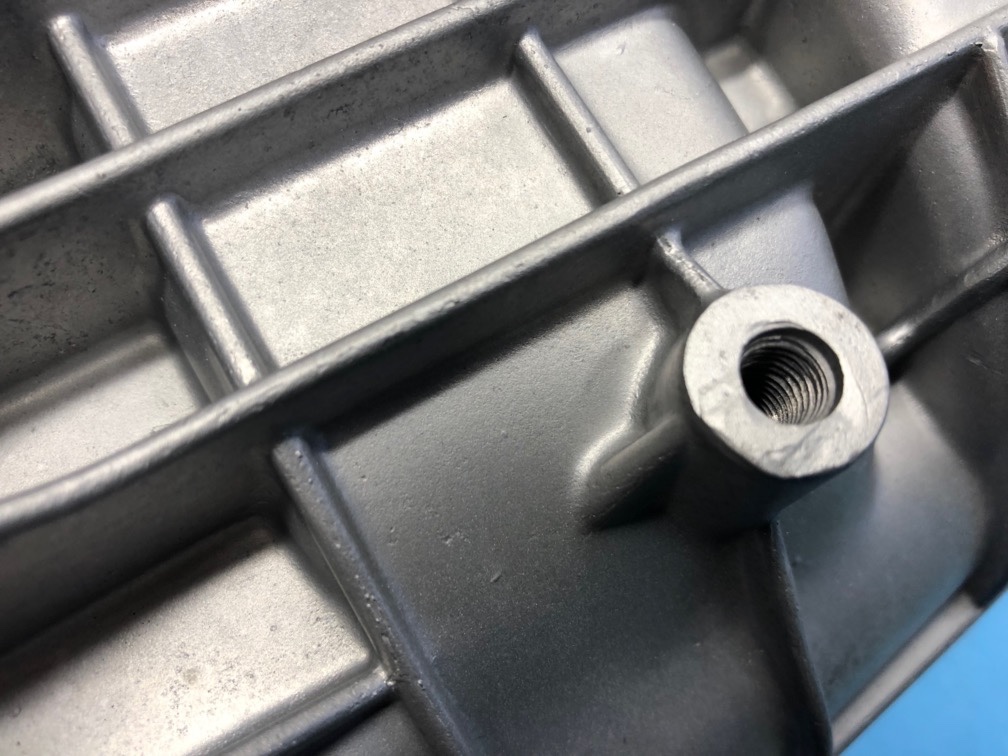

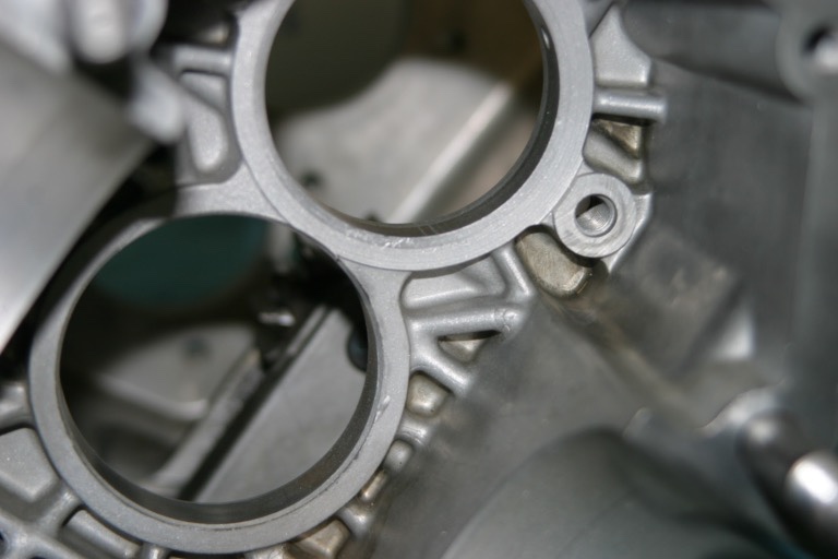

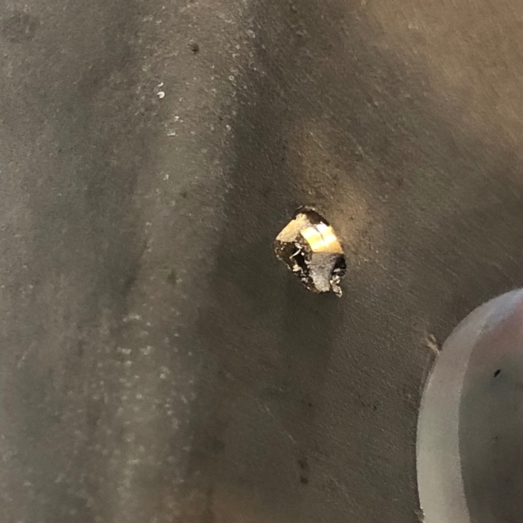

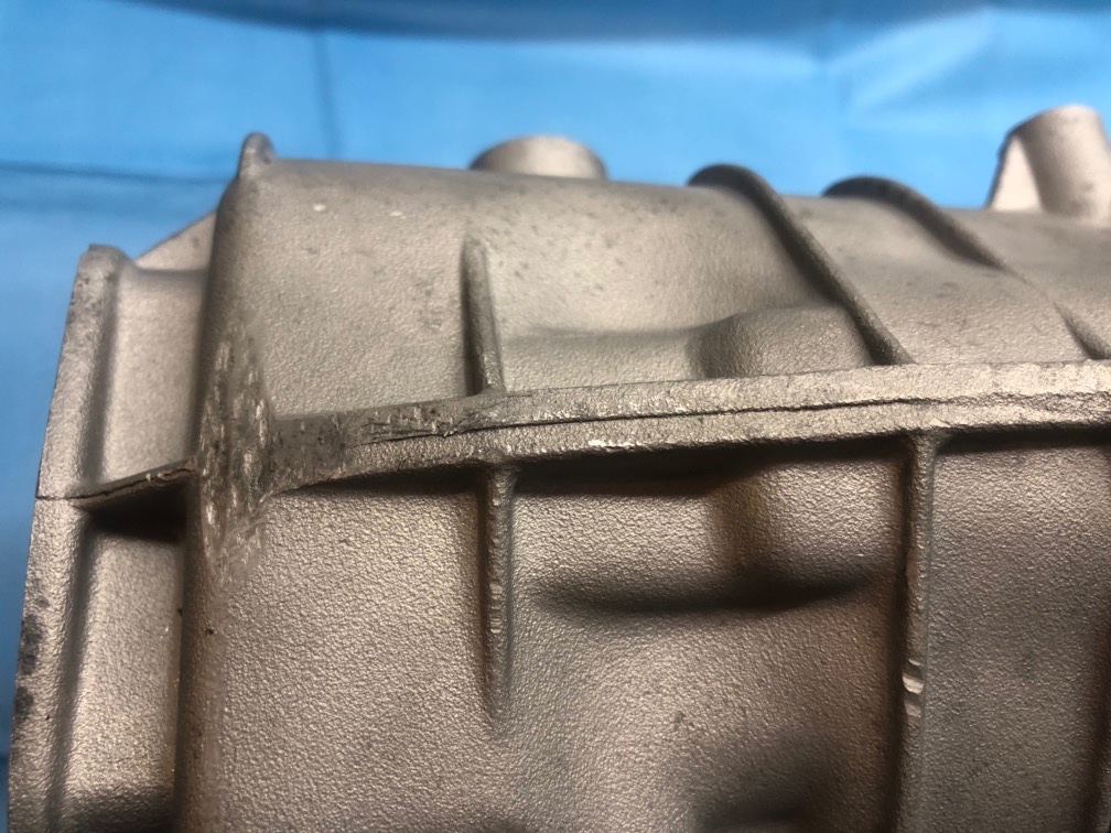

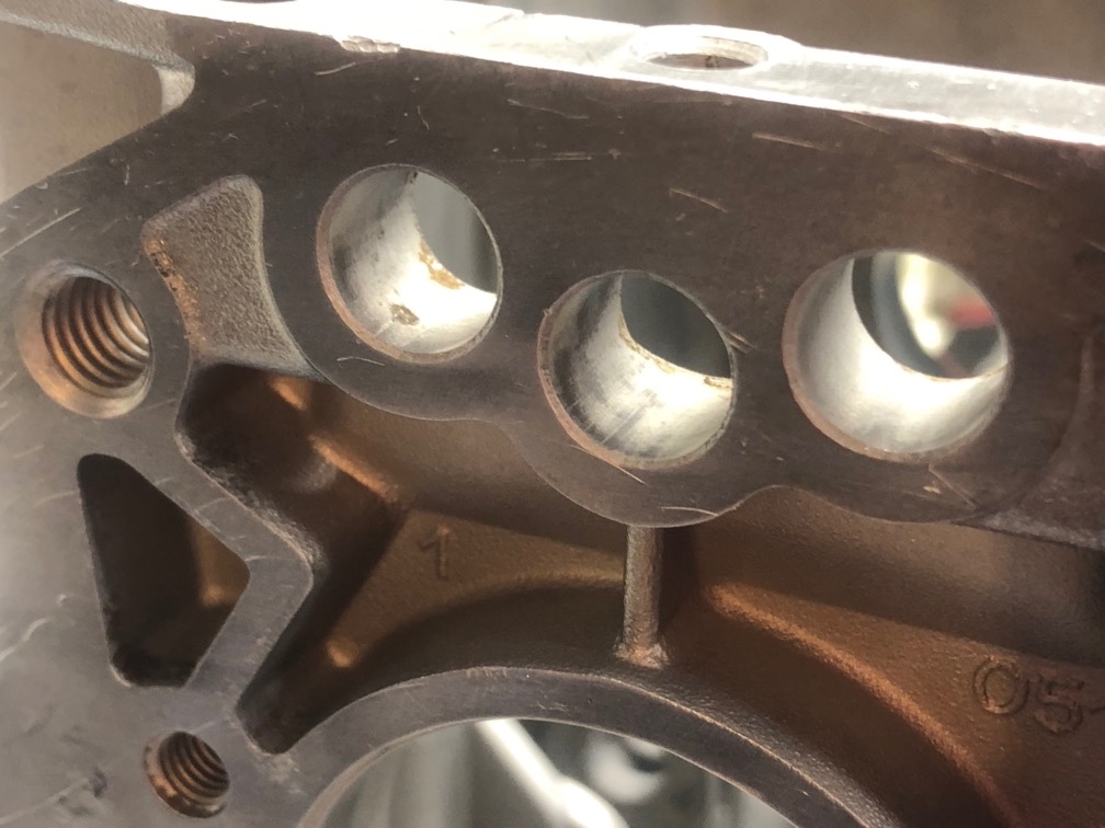

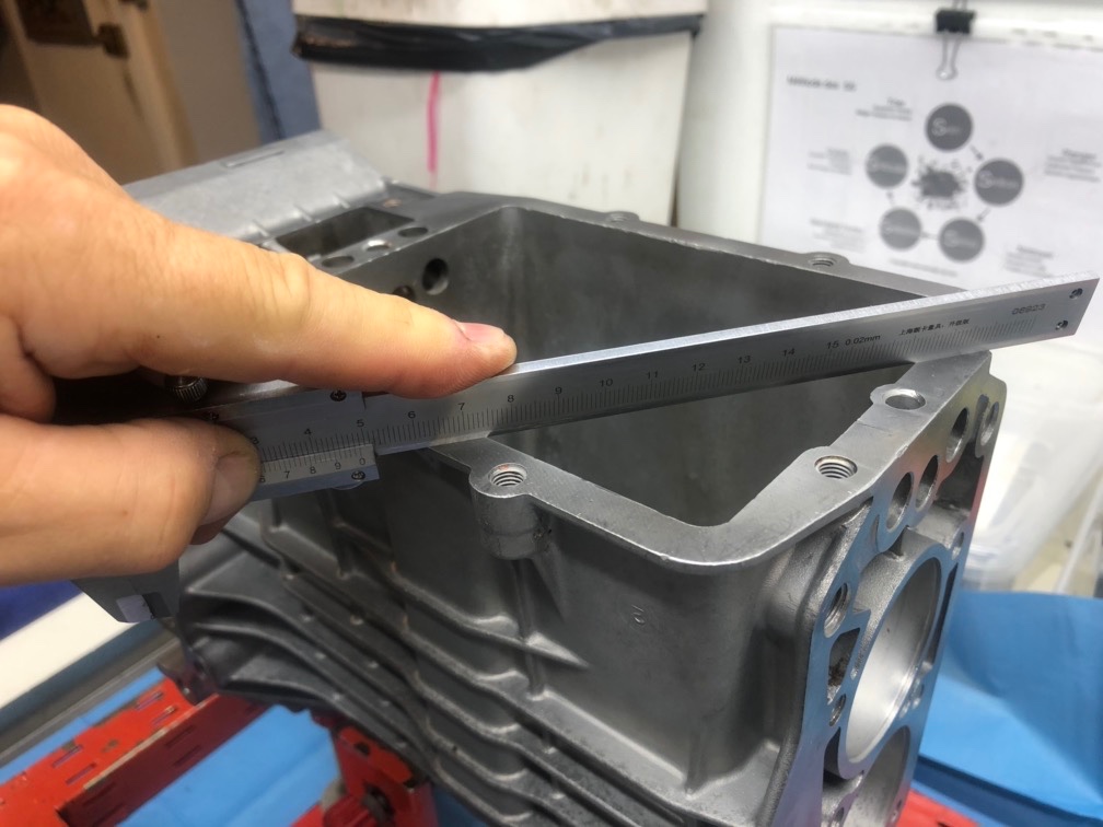

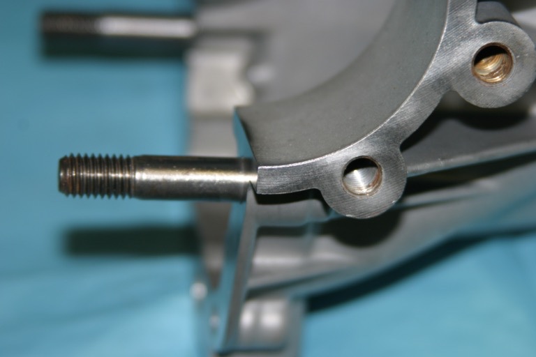

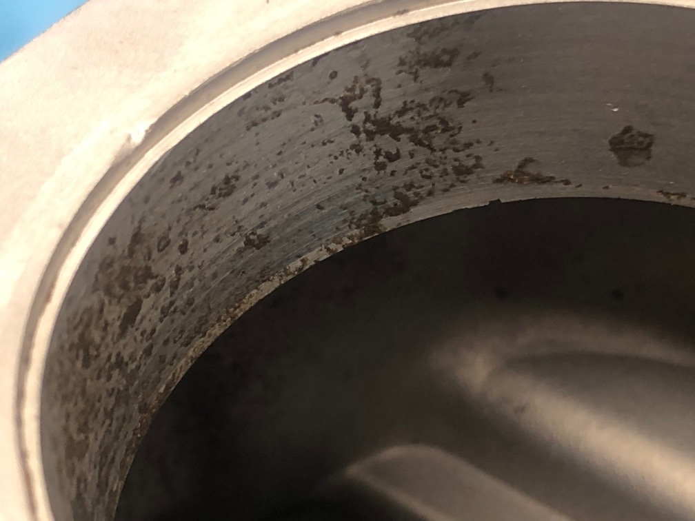

>> à l'extérieur, vous recherchez des cassures, des perforations, des félûres
des ailettes cassées

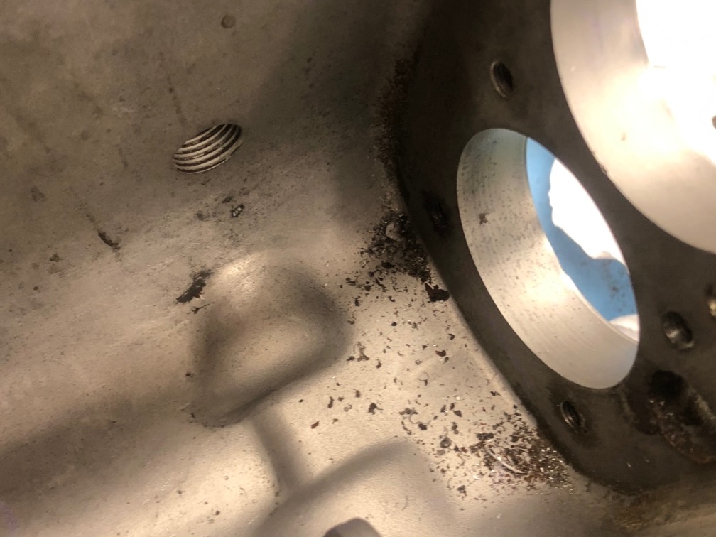

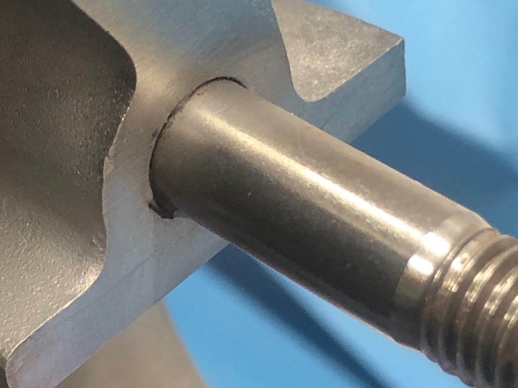

Messages : 1697

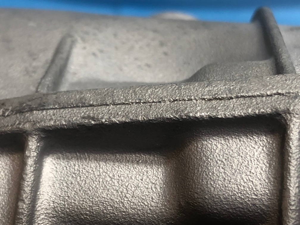

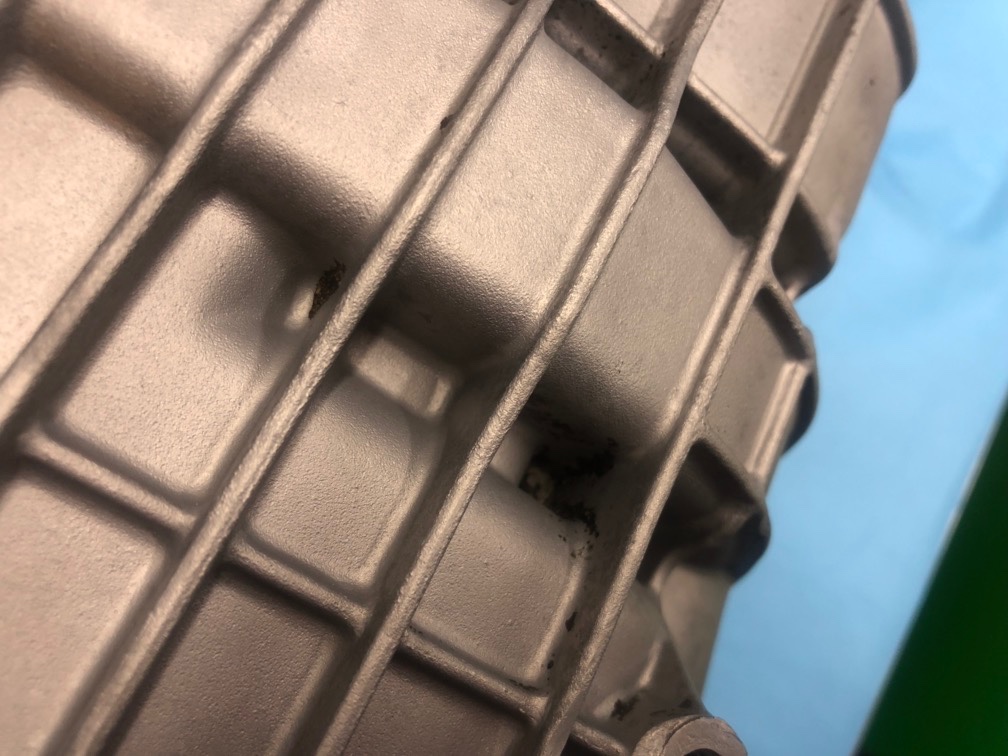

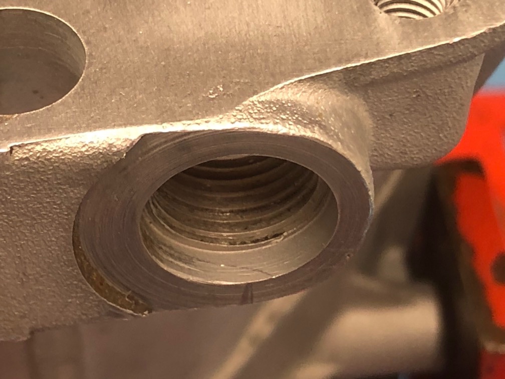

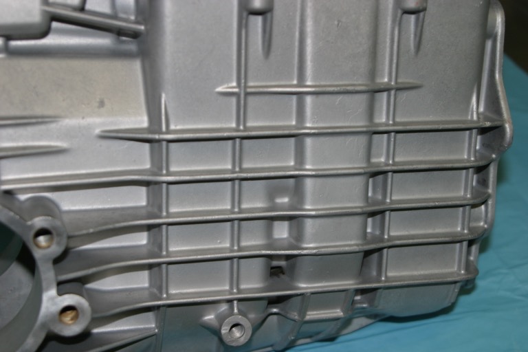

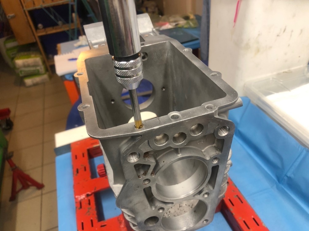

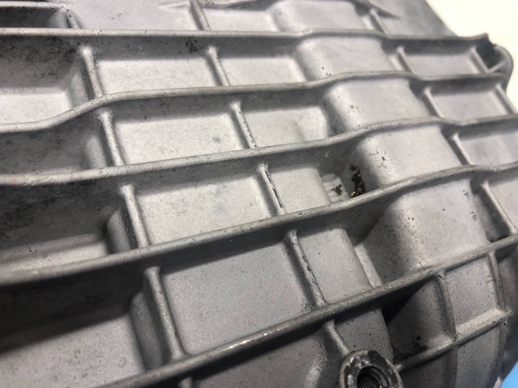

>> ne pas confondre des fissures avec des traces de moulage

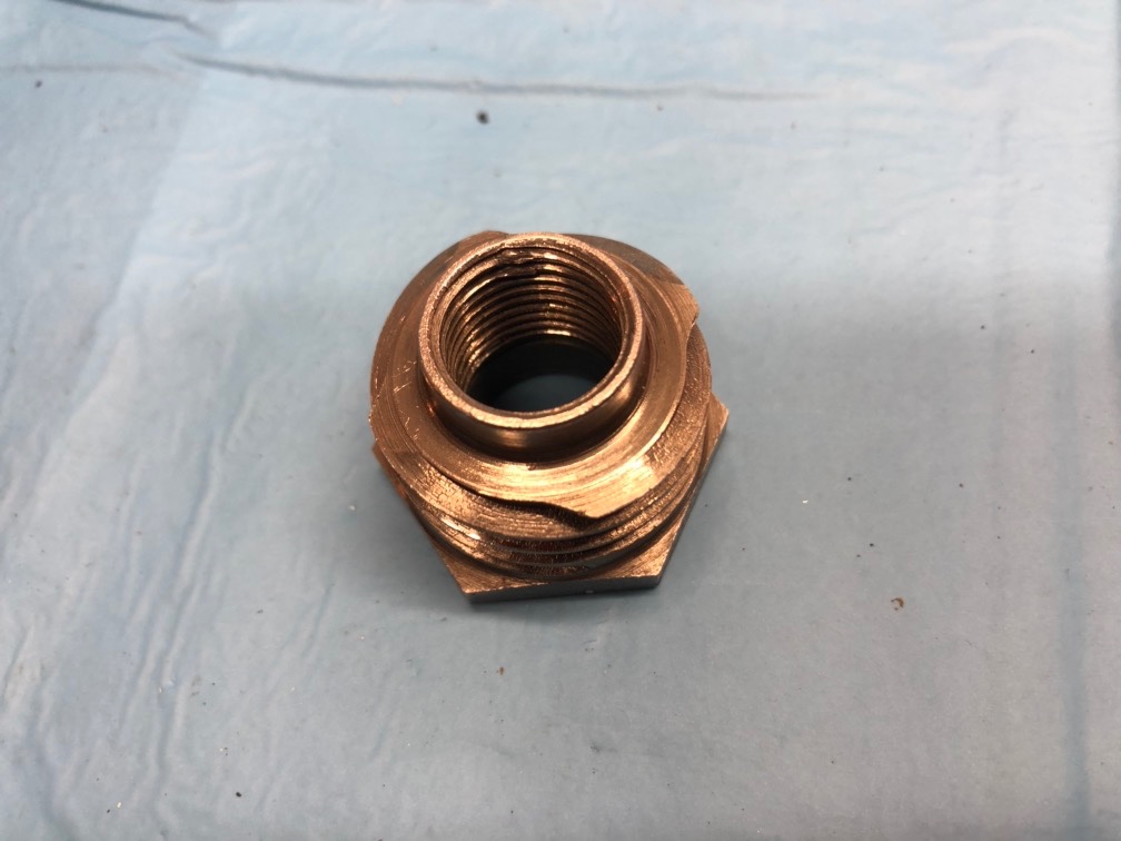

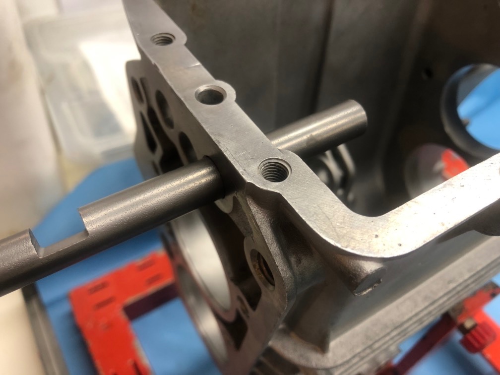

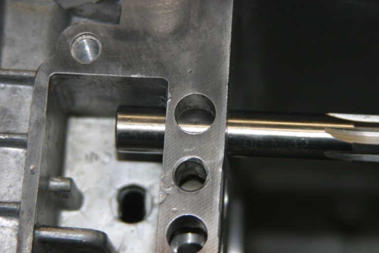

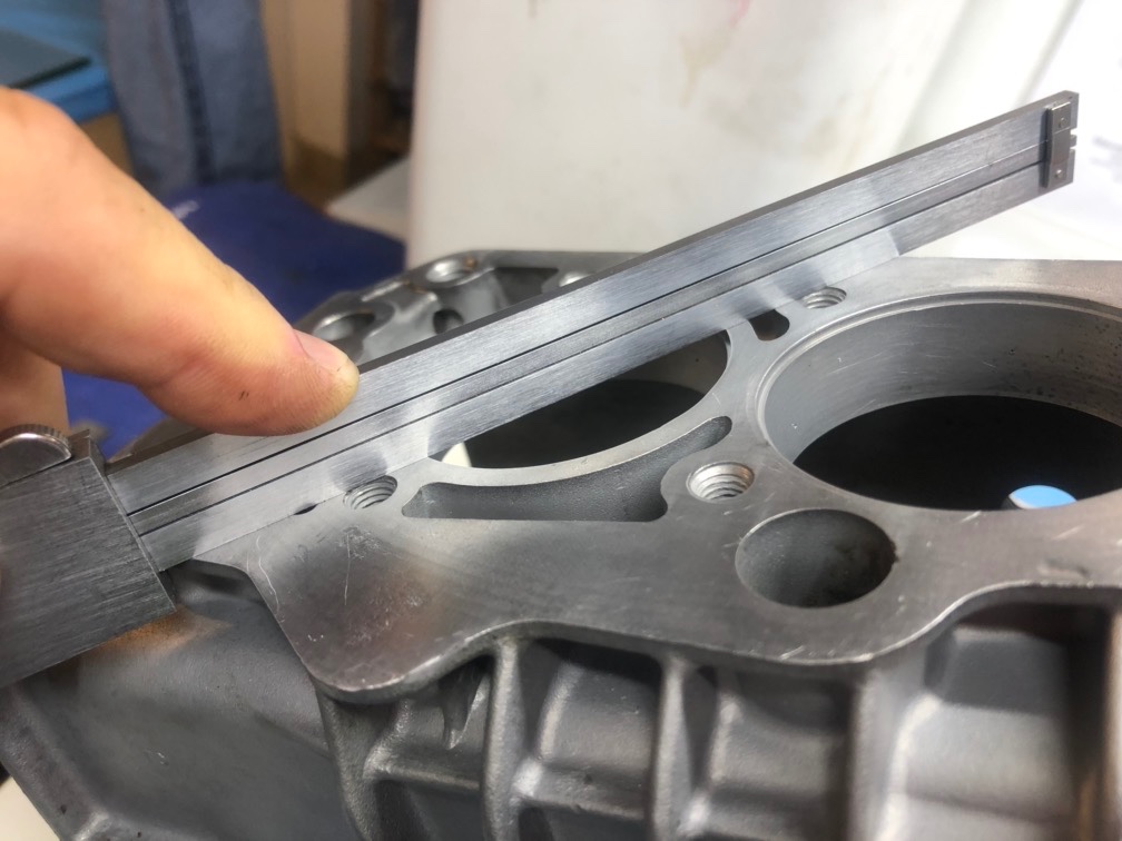

>> rechercher des félûres dans les zones de faiblesse, notamment les "ponts" entre les alésages de roulements

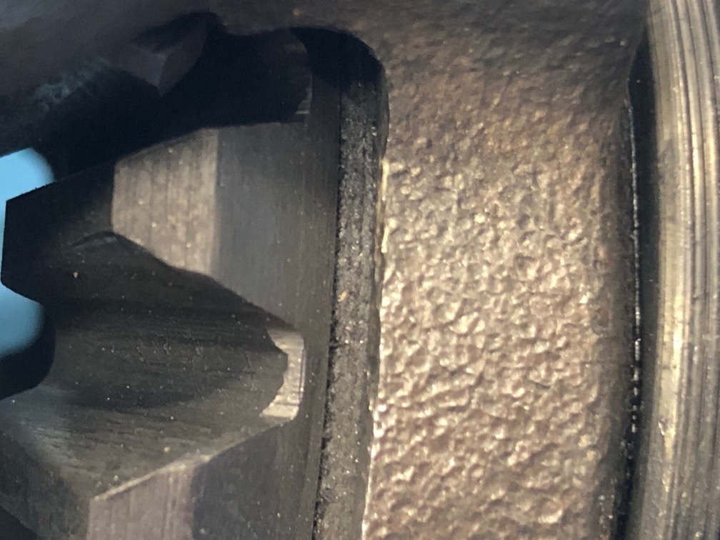

>> vous recherchez des traces d'usure ou d'impact à l'intérieur de la BV
Messages : 1697

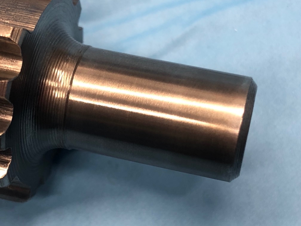

>> vous finissez cette inspection par l'étude des pattes du pignon de MA : intégrité et étude des alésages
Allez, c'est tout pour aujourd'hui, demain on fait les plans de joint !

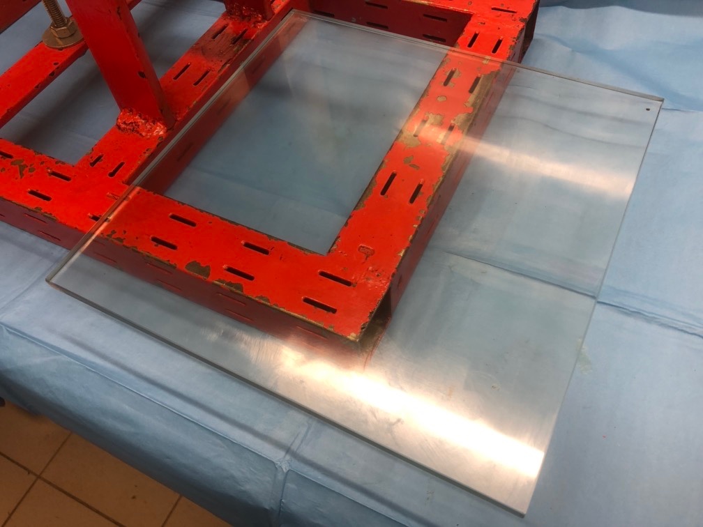

Pour les plans de joint, le brossage au fil métallique 150 microns peut être complété par un passage au Scotch Brite vert, pour avoir une surface uniforme, sans déformer la planéité.
Planéité que vous allez vérifier soit au réglet sait avec une vitre.

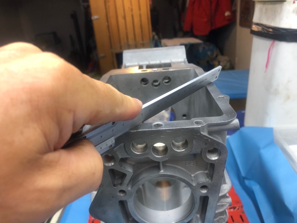

>> plan de joint sup
Vous posez un réglet ou la régle principale d'un pied à coulisse sur le plan et vous recherchez un écart éventuel.
C'est encore plus visible, si vous éclairez derrière !
Et vous baladez votre régle sur les différentes parties du plan de joint :
En cas d'écart, il faut rectifier le plan de joint.

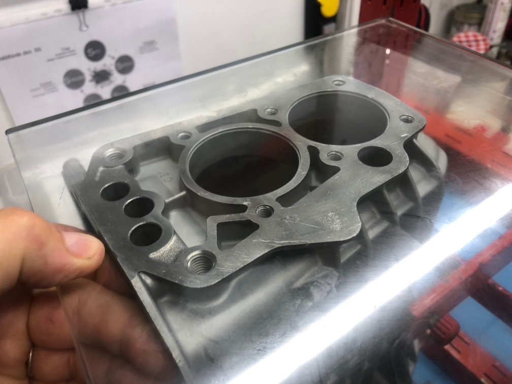

Sinon, vous posez un carreau sur le plan de joint

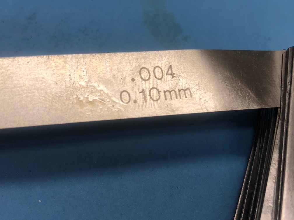

et vous cherchez à insérer dans l'interface, une cale d'épaisseur
Messages : 1697
Cette méthode est précise car vous décelez des écarts très faibles !
Là, vous passez ...
Et là, vous ne passez pas !
Messages : 9025
Bonjour.
Une question, une ailette cassée sur le carter, c'est grave docteur?
Messages : 1697
Non, pas sûr !
Surtout qu'apparemment c'est une BV avec des taraudages pour étriers de freins à disque et que tu as des flasques de tambour.
PS : on ne tape pas sur un carter ... :lunettes: :lunettes:

>> même manipulation pour le plan de joint AR
à la régle principale
ou à la glace
>> plan de joint AV, uniquement à la régle principale
>> on finit par le plan de joint latéral
Sauf "traumatisme", habituellement, ces plans de joints sont satisfaisants !
>> les alésages des roulements
Après nettoyage, comme pour les plans de joints, vous faites une finition au Scotch Brite vert.
Ce n'est pas propre ...
Vous avez les 4 alésages des roulements et les deux alésages des roulements de différentiel : la portée doit être nickel !
Par l'extérieur
Par l'intérieur
Ne pas hésiter à "moucher" l'arête si elle est abimée (pour mieux faciliter l'entrée du roulement !
>> les alésages des axes de fourchette
Les axes doivent coulisser parfaitement dans leurs alésages respectifs en antérieur et en postérieur !
Après avoir vérifié la propreté, vous utilisez un axe intègre :
Et vous le faites pour les 6 alésages :
Les plus fortunés peuvent utiliser une pige rectifiée !

>> les puits des billes de blocage
Leurs logements doivent être parfaitement propres ! Tant pour les billes de verrouillage que pour les billes de sécurité.

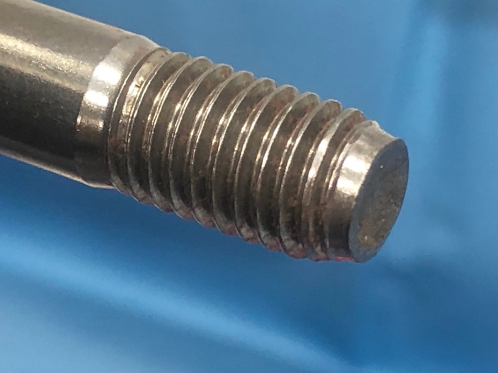

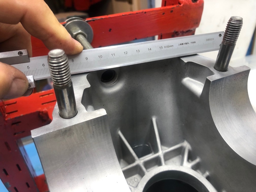

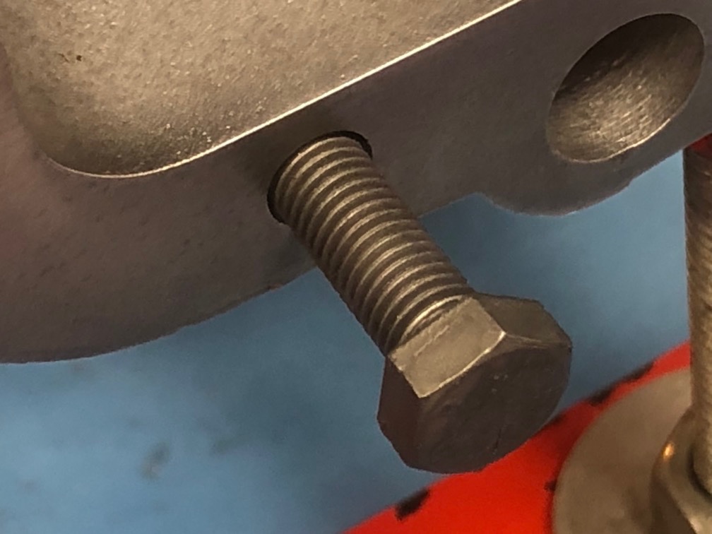

>> les goujons M10 pour fixer le carter de différentiel
Vérifier leur serrage (bon, c'est tellement bien serré que je n'ai jamais réussi à en desserrer un ...)(mais on vérifie quand même ..)(méthode écrou/contre-écrou)
Et surtout le filetage qui doit être parfait : ne pas hésiter à valider avec un écrou !

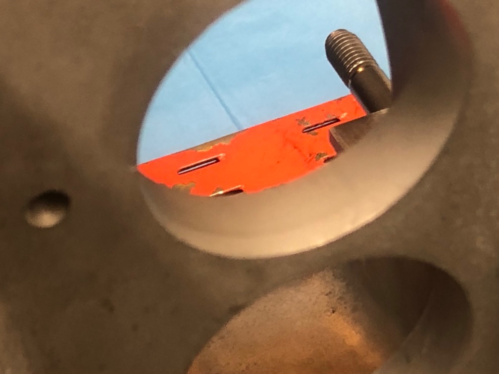

>> les bouchons de forage
Pour pouvoir percer les alésages des billes de sécurité, Citroën fore sur le coté droit de la BV, un canal qui doit être fermé.
Soit par une vis bouchon
soit par un sertissage au fond de ce forage
On ne voit pas bien le fond ... :content:
Vérifier bien l'étanchéité de ce bouchon.
>> les filetages ouverts
Ils comprennent :
* les bouchons de vidange et de remplissage

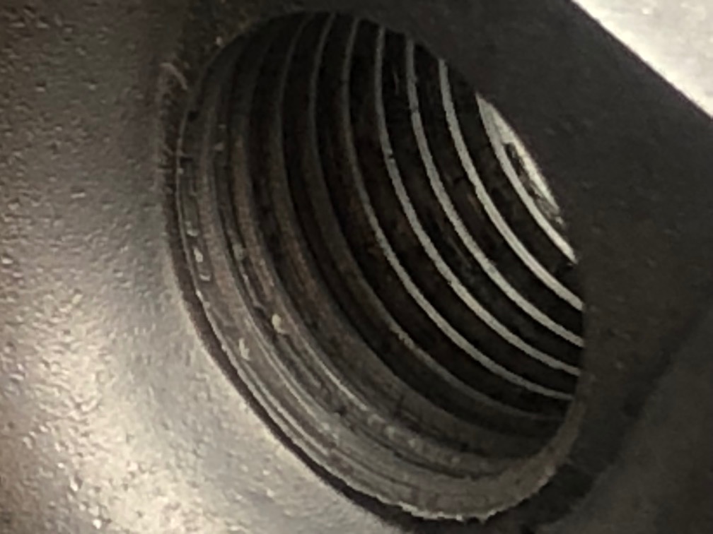

Vous vérifiez l'état du filetage (parfois le bouchon de vidange est serré comme un malheureux ...) et la portée du joint cuivre ou métallo-plastique.

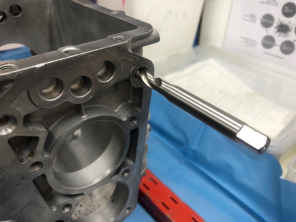

* les filetages avant de la bride du roulement d'arbre de commande
Vous passez un taraud mécanique M7
* les filetages arrières, du couvercle arrière
C'est tellement plus propre ...
Pour les vis de soutien, supérieures, c'est du M10 mécanique

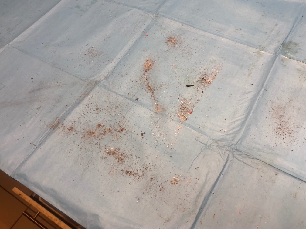

Ne pas hésiter à valider son travail !
Et c'est là que vous vous rendez compte que vous retirez beaucoup de dépôts ...
Messages : 1697

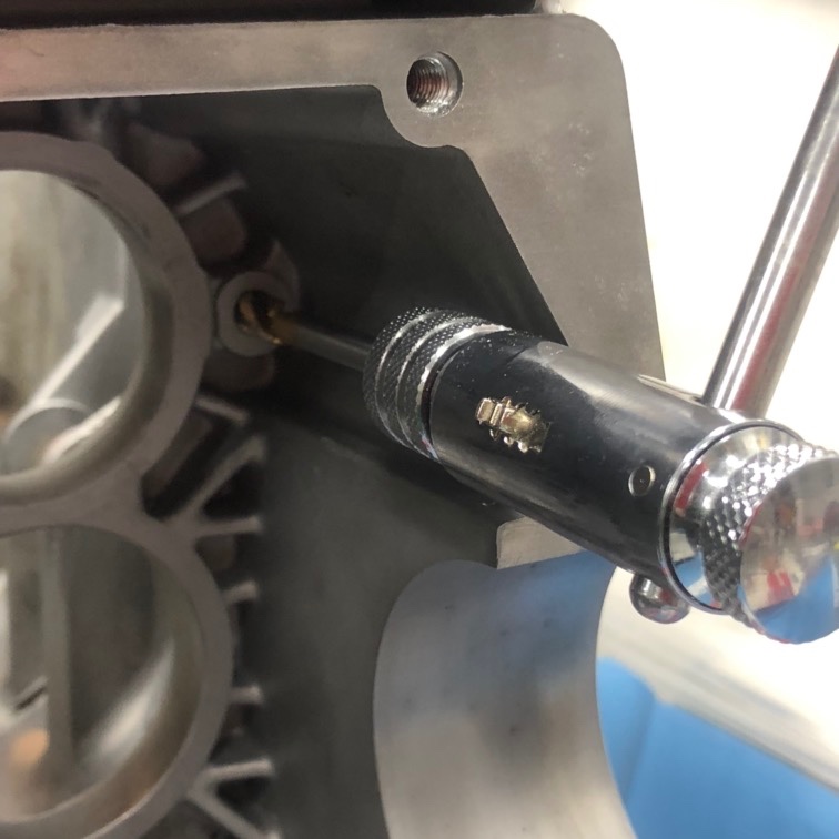

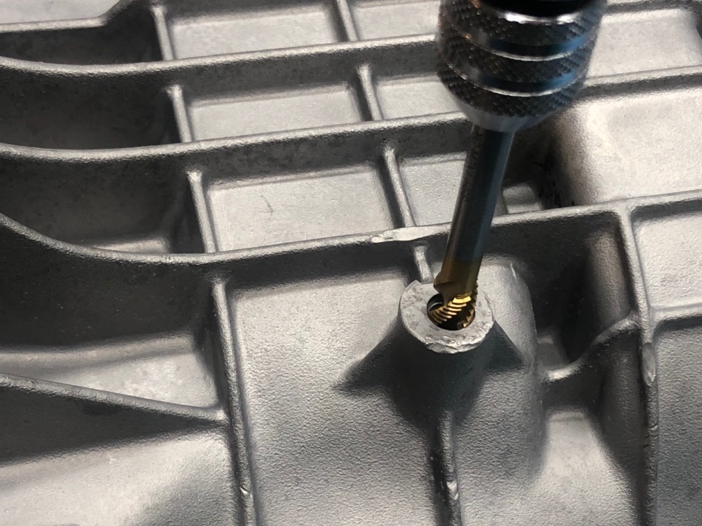

>> les filetages borgnes
* les filetages latéraux (il y en a 8)
Ils comprennent les filetages pour le pot de détente et les goujons de sortie de boîte
Taraud M7
Taraud M9 mécanique pour les goujons
* les filetages avant (M7) (il y en a 4)
* les filetages du dessus, pour le couvercle ! (il y en a 8)
Et toujours autant de crassouille qui ressort ...
Enfin, fini pour le carter principal ... Eh oui, il y a du taf ! 20 filetages borgnes ...
