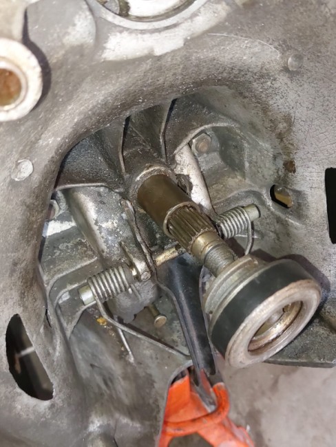

en résumé, Si je comprend correctement.
Je pour une BV à queue courte,je dois utiliser impérativement un volant moteur lourd, un mécanisme 3 doigts, indifféremment une butée graphite ou à bille, la fourchette est identique aux deux systèmes.
Soit ceci

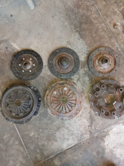

j'ai remonté ceci:
Cannelures courtes = volant lourd = mécanisme 3 doigts = butée à billes en remplaçant la fourchette qui était en mauvais état.
C'est mieux mais en première vitesse lorsque j'embraye, la voiture avance légèrement, même en réglant à fond la tension du câble de pédale.
du coup le disque frotte encore en fume en neutre lorsque j'embraye.
Question en changeant les trois doigts par un avantageux diaphragme adaptable au trois doigts ci-joint

Re: 2cv6 1982 boite vitesse, choix de butée diaphragme ou 3 doigts
Message par tigestonig »
celui du centre ou alors ma boite cannelure courte est incompatible.
mais tous les moteurs sont identiques?
Je ne sais plus quoi faire,
Mes mécanismes 3 doigts sont mauvais ? ( 2 différents).
La fourchette est ok
la butée à bille avec le dispositif pour la fixer sur la fourchette.
disque bombé.

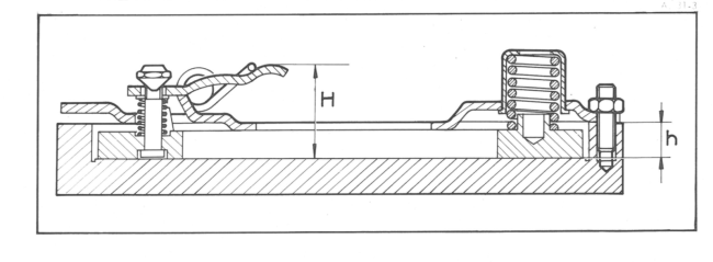

Messages : 2099
tigestonig,
connais tu les usures de tes différents éléments ?
Mécanisme ?
Epaisseur minimale de ton disque ?
Si oui, tu les as validés et cela devrait fonctionner !
Si non, tu n'as pas 36 solutions .... Il faut tout remettre en neuf : disque, mécanisme, butée ... Et tout appairé correctement ...
PS : n'oublie pas que ce sont des pièces d'usure, programmées pour être remplacées périodiquement ...
PS 2 : la 2cv, c'est assez "plug and play" mais il y a des limites. Maintenant, si tu désires remonter des pièces dont tu ne connais pas l'usure et dont tu n'es pas sûr de la compatibilité entre elles, et bien :
"have a lot of fun !!!"
