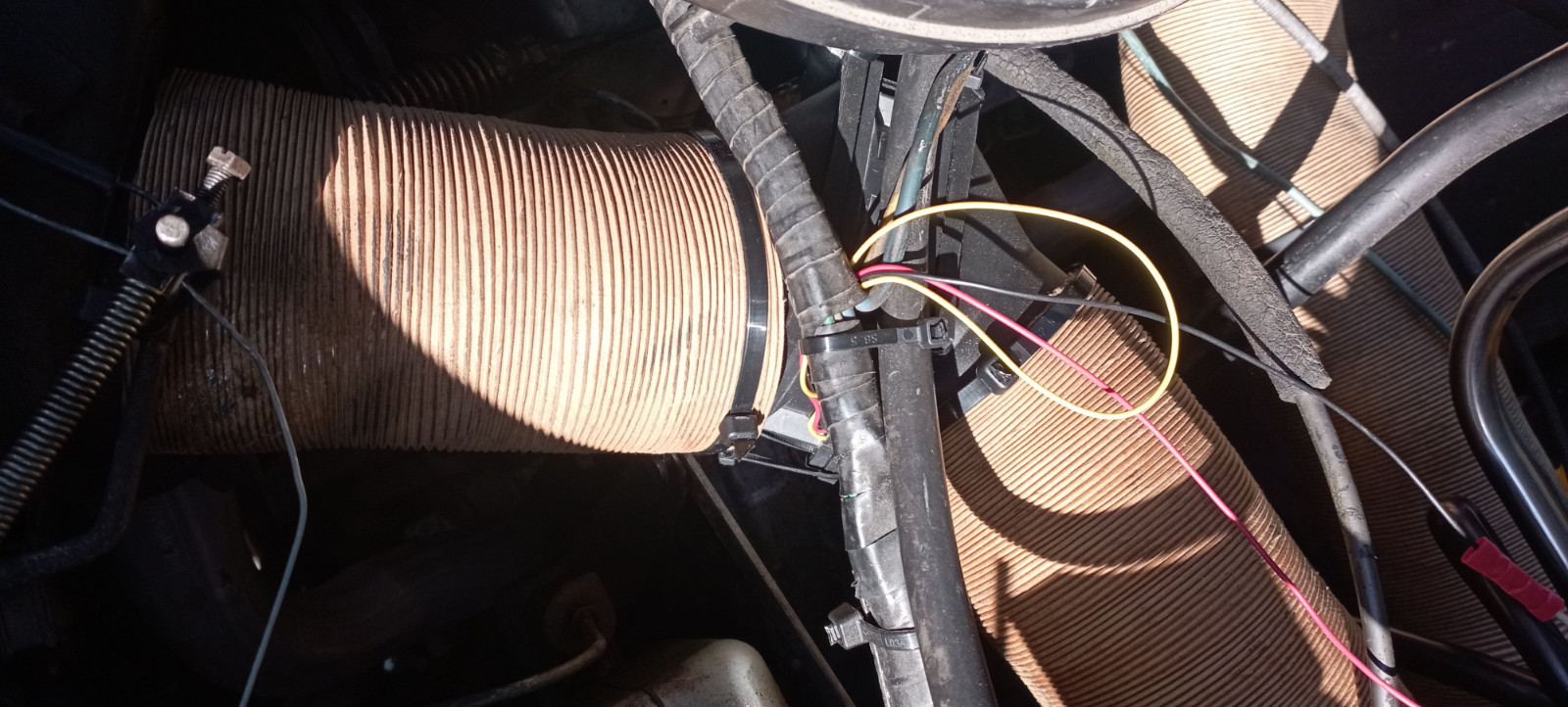

Pour info, dans ma 2cv, j ai installé a la place du plafonier d origine hs une bande led sur la barre transversale...
Mais avec ma nouvelle alarme / verouillage/ demmarage sans clé , j ai aussi installé des contacts de portes qui en plus de servir pour l alarme et le réglage de certaines fonctions, sert aussi à allumer le plafonier à l ouverture d une porte :
Mais du coup, je me retrouve avec un fil et un waggo apparent au dessus de la tête :
Cette pièce auras donc 3 fonctions :
La première, cacher les fils ...
La seconde , y intégrer un bouton ON/OFF/AUTO pour contrôler la lumière.
Et enfin... la troisième fonction... ranger les lunettes de soleil comme dans une moderne :P
Pour ceux que ça intéresse et sur demmande, je pourais modifier la pièce dans le cas où on utilise pas de bande led, mais un plafonier led ( à definir) intégrer à la pièce, tout en conservant le rangement de lunettes ;)
