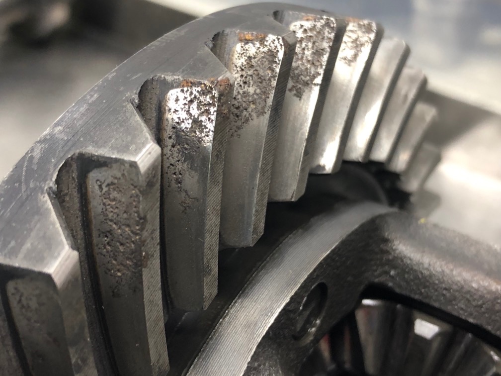

Acheter une BV sans l’ouvrir, c’est comme les Kinder !
Il y a toujours une surprise !!!!!
Et pour le vendeur, la BV a toujours fonctionné parfaitement …..
PS : et même en l’ouvrant, parfois, c’est le différentiel qui est oxydé ….

C'est certains mais pour 30€, elle me dépanne. Est-ce que tu penses que mettre de l'huile de boite plus épaisse style 85W140 pourrait réduire le grincement de la seconde ? Au moins le temps qu'elle parte en révision complète ? Merci.Lolodubalaou a écrit : ↑15 juil. 2024, 12:50 Acheter une BV sans l’ouvrir, c’est comme les Kinder !

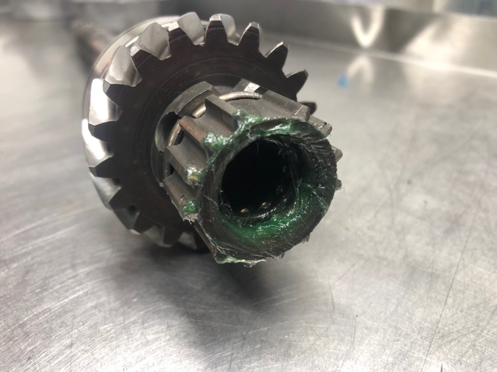

Hello !
Je donne des news de ma boîte ! La première celle qui sevrait d’origine et qui a bloqué devant mon garage.
J’ai démonté la cloche et pour moi rien d’anormal. Écrou de blocage de l’axe de boîte en place, matage ok. Différentiel impeccable. Par contre l’axe est toujours bloqué, le pignon le plus en avant toujours en contact contre le carter.
Démontage du carter arrière et là sans prévenir l’écrou de l’arbre principal tombe par terre. Matage fendu. Je le remonte et tout se débloque !
Aurais je trouver la panne de ma boîte ?

Hi,
1 - est ce que ton arbre de commande (celui qui vient de l'embrayage) est toujours en contact avec ton carter ?
2 - comment est la cuvette supérieure de ton couvercle arrière ? Est ce que ton écrou, en reculant, n'aurait pas fait avance l'arbre primaire ? Souvent, c'est le couvercle arrière qui explose ...
3 - si tu revisses ton écrou d'arbre primaire (celui du haut et qui est tombé tout seul), que tu repositionnes ton roulement supérieur bien contre le carter et que tu reposes le couvercle (il vient en appui sur la collerette du roulement pour lui éviter de reculer), est ce que ton arbre de commande est toujours contre le carter ou il se remet en place, sans contact ?
PS : dépose la bride du roulement d'arbre de commande car sur ta photo, elle parait déformée.

@Lolodubalaou tu poses vraiment les bonnes questions !
1- je viens de me rendre compte que oui, le pignon avant touche toujours le carter
2- le couvercle est en bon état. Pas déformé c’est à peine si l’on voit le contact de l’écrou arrière. Mais je pense qu’en effet il a fait avancer l’arbre primaire.
3- j’ai remonté l’écrou et le boîtier arrière. Le pignon avant touche le carter (oui je l’ai dis plus haut). Du coup j’ai regardé l’écrou avant, démonté la bride bien tordue. J’ai fait sauter la clavette autour du roulement sorti de son logement et j’ai pu reculer l’axe. L’écrou avant est pourtant bien bloqué et toujours maté.
Après remise du carter arrière le pignon touche à nouveau

Photo de la bride et du pignon avant qui repris sa place après démontage de la bride et de la clavette du roulement avant.

La bonne position du pignon de l'arbre de commande est circlip (ce que tu appelles clavette ?) contre le carter, coté différentiel.
Si tu ne mets pas le circlip (appelé aussi par Citroën, segment d'arrêt), le roulement n'est pas bien en place.
Par ailleurs, ce roulement rentre un peu en force dans son logement (dans la doc Citroën, ce roulement est mis en place avec un jet :
Il est possible aussi de refroidir le roulement (dans le congélo, une nuit) et chauffer le carter à 60° (ce qui nous fait un delta de température de 80°, ce qui optimal). Et là papa rentre tout seul dans maman.
S'il rentre facilement "à froid", c'est qu'il y a trop de jeu dans son alésage de carter.
Redresse au marteau, ta bride : tu peux la reposer ainsi. Les filetages de maintien de cette bride n'ont pas morflé ?
PS : tu peux faire une photo de l'intérieur de ton couvercle arrière ?

En te relisant et si je comprends bien,
quand tu resserres ton écrou d'arbre primaire à fond, que tu reposes le couvercle arrière (ainsi le roulement d'arbre primaire est en place),
cela fait avancer ton arbre d'attaque et de ce fait, le pignon vient se bloquer sur le carter ?
Si c'est oui, il faut alors savoir pourquoi ton arbre primaire fait avancer ton arbre de commande !
Retire les trois axes de fourchette (il y a 4 billes et 2 ressorts à récupérer) et les fourchettes 1-MA et 2-3.
Dépose l'écrou de l'arbre primaire puis le roulement, puis le pignon de renvoi de réducteur puis l'entretoise.
Repousse l'arbre de commande vers le carter (le pignon doit toucher le carter)
Et ainsi tu vas pouvoir retirer l'ensemble de l'arbre primaire, hors de la BV (arbre primaire, pignon fou de 2, baladeurs de 1-MA et 2-3.
Regarde l'état de la douille au fond de l'extrémité de l'arbre de commande.
Et tu nous tiens au courant.
PS : ce que tu appelles l'écrou avant, c'est le numéro 3 ?
Il est méchamment serré (14 daN.m)(c'est un pas à gauche) et il est maté.

Bonjour Laurent,
Désolé je ne te répond que maintenant mais j'ai du faire une pause forcée sur la boite à vitesse.
Désolé aussi pour l'emploi des mauvais termes, je n'ai pas l'habitude. Pour me remettre à niveau j'ai cherché un peu sur le net et je suis tombé sur le tuto d'un certain Lolodubalaou.. pas mal!
Donc pour résumer la situation :
-Le carter arrière (photo plus bas) n'est pas abimé, c'est à peine si l'écrou de l'arbre primaire a frotté.
-Sur l'arbre de commande, le pignon n'a pas bougé et est toujours maté. J'ai aplati la bride à l'étau, les pas de vis dans le carter sont intacts. Une fois le circlip remis sur le roulement, ce dernier se met en place contre le carter sans forcer (donc usure de son emplacement).
-Après remontage du carter arrière et remontage de la bride sur l'arbre de commande, les pignons sont alignés correctement.
Faut-il malgré tout sortir l'arbre primaire pour contrôler la douille de l'arbre de commande ? Parce que je démonte mais je sais pas si je saurai remonter..
Merci.

Hi, Nicolas,
1 - c'est bien quand tout le monde utilise les mêmes termes et de préférence ceux de Citroën : nous avons le même langage !
2 - étonnant ce qui t'es arrivé. Finalement, on peut comprendre que ton écrou arrière s'est desserré (il a passé son matage), ce qui a autorisé l'avancement de ton arbre primaire (le pignon de renvoi de réducteur est à taille oblique donc quand il tourne, il a une poussée axiale).
Et donc appui sur ton arbre de commande avec déformation de la bride et blocage du pignon sur le carter ...
Le desserrage aurait eu lieu en marche avant, tu faisais reculer ton écrou et explosion du couvercle arrière ....
3 - comme tu as eu une poussée de ton arbre primaire sur ton arbre de commande, la douille a transmis l'effort ...
Pour ma part, je vérifierai la douille ... Le démontage puis le remontage ne sont pas compliqués. Maintenant c'est toi qui vois ("il y en a qui ont essayé, ils ont eu des problèmes " ...).
En même temps, si tout tourne sans effort et sans bruit, pourquoi pas laisser ainsi ...
Et toujours en même temps, remonter une BV, qu'elle se rebloque et qu'il faut tout redéposer, cela fait grincer des dents ... Donc autant le faire qu'une fois ...
PS : la procédure est très bien expliquée dans le Citropolis !

Noicoles,
1 - ce que tu montres, c'est un segment d'arrêt. Cela fait partie du synchro. Tu vérifieras plus tard ... (celui sur la photo du haut est en place (il vaut mieux pour ta BV) et en même temps, il est bien marqué. Mais tu le testeras ...)
2 - la douille à aiguilles
est située à l'extrémité arrière de l'arbre de commande :
C'est elle que tu dois vérifier.
3 - comme tu as tout démonté, tu vas tout nettoyer, tout brosser et tout examiner.
Notamment pour ne pas découvrir ceci :
Ce différentiel te parait satisfaisant : il l'est !
Sauf à l'endroit le plus bas quand la BV a été stockée ...
Présence de pitting (perte localisée de la cémentation, par oxydation) : c'est mourru ....
Et aussi examiner les entrées de dents des synchros, comme ici celles de la MA (souvent massacrées)(ce sont elles qui trinquent quand tu fais craquer le passage de la MA ...)
PS : quand tu auras tout examiné et tout validé, je te dirais comment tester tes segments d'arrêt !
