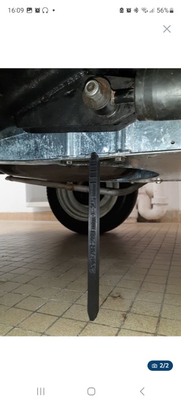

Je me suis fabriqué, depuis longtemps déjà, deux piges avec du liteau, à la longueur exacte.
Je les positionne sous le châssis aux emplacements (milieu de la distance entre les têtes des vis de 10 mm qui fixent assemblent les trains au châssis) A l'avant : A l'arrière : En millimètres, à l'avant : 235 +-2,5. A l'arrière : 355 +-2.5
Simple et rapide !
Bonne soirée à tous

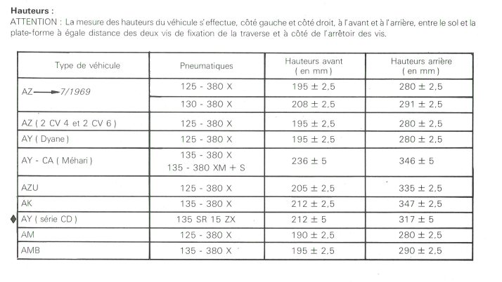

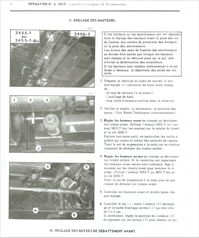

Je te réponds avec plaisir, Charly.
Tu coupes deux liteaux, l'un à la longueur exacte de la hauteur du véhicule à contrôler, l'une pour l'avant, l'autre pour l'arrière :
Détails des hauteurs de caisse par type de véhicule : Je crois que tu as une 2CV "récente", donc tu coupes un liteau à 195 mm, l'autre à 280 mm.
Tu places ta voiture sur un sol horizontal, avec un peu d'essence dans le réservoir, vide, pneus gonflés à la pression correcte.
Sous l'auto, tu places verticalement le liteau le plus court à mi-distance entre les têtes des vis de 10 mm de fixation de l'essieu avant, comme ici : Bien sûr, ils ont un outil spécial, avec un mètre à ruban incorporé, sur la photo.
Si ton liteau passe facilement, l'auto est trop haute, sinon, elle est trop basse.
Tu agis alors en vissant (pour augmenter) ou en dévissant (pour réduire) les tirants avant pour ajuster la hauteur pour que le liteau se positionne verticalement entre les têtes des deux vis : Bien sûr, il faut que les filetages des tirants soient propres. Deux clés de 9 mm serrées l'une contre l'autre peuvent remplacer l'outil spécial.
Tu nous diras !
Bonne soirée à tous !

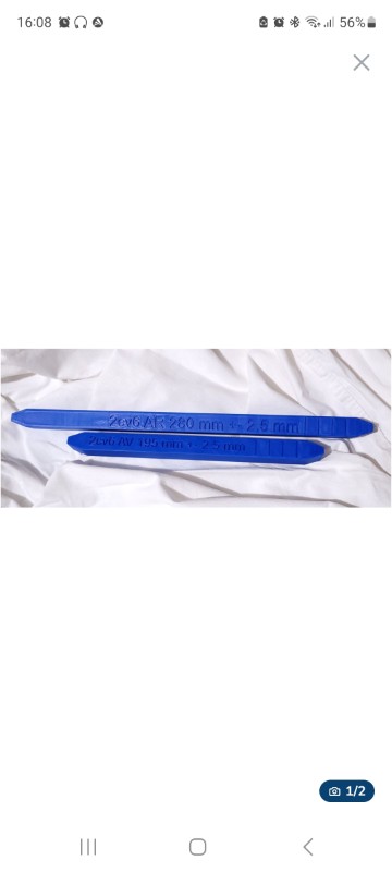

Je dois mis atteler car ma bibiche a le cul un peu bas.
J'ai acheté cet outil chez Burton
https://www.burton2cvparts.com/fr/nouve ... l-met-moer En moins clair que Jean-Pierre mais visuel

Bonjour @Eric13190 , bonjour @CHARLYSTONE , bonjour à tous,
Merci pour les compliments, mais ce sont des documents issus de la littérature technique CITROËN, que j'ai simplement commentés et adaptés à ma façon.
Oui, Eric, c'est le bon outil (et pas très cher en plus !), et il est nécessaire de l'utiliser, tant parfois, les tirants sont difficiles à tourner...
Et les méplats sont parfois usés par l'utilisation d'outils inappropriés...

J'avais vu ça sur LBC mais pourquoi dépenser de l'argent quand il suffit de couper une cale

Re: Ma Charly a passé son contrôle
Pourquoi pas ?
Ils sont plus jolis, en couleur ;-)
