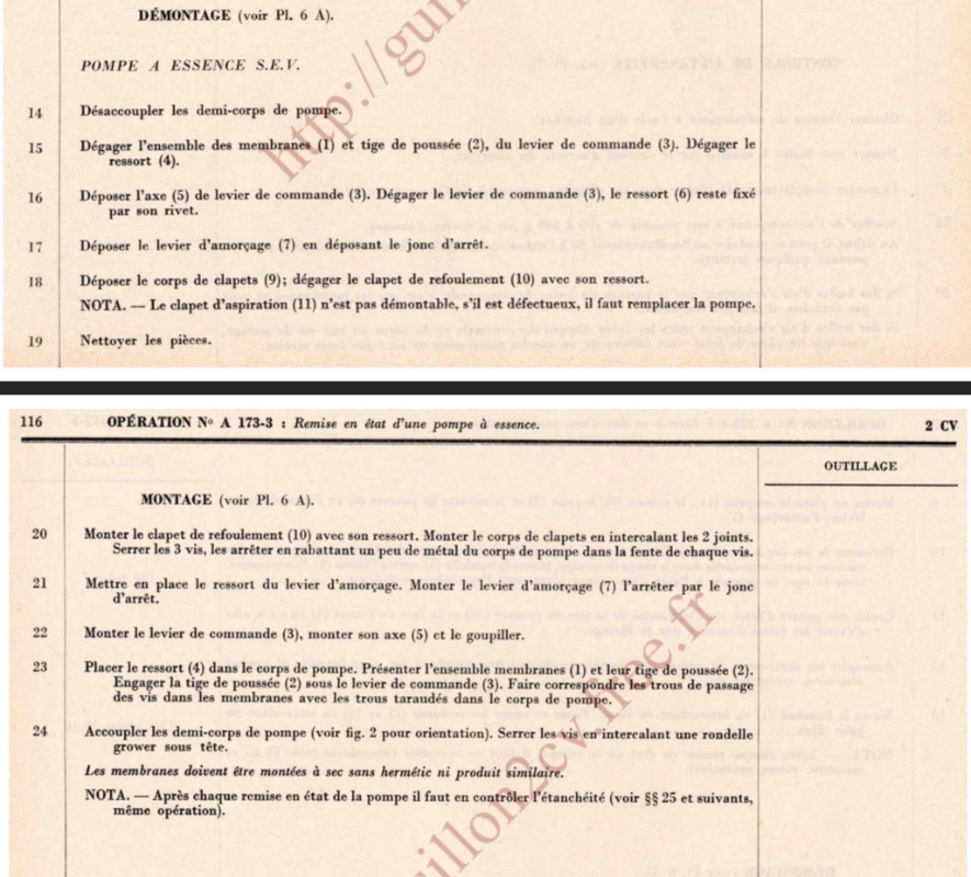

Re: Changement membrane pompe essence de 2cv SEV 8 trous
la CAT :
PS : n'hésite pas à faire des photos de là où cela coince, pour toi .

Merci Laurent tu es le King,
En fait, je n’arrive pas à désaccoupler la Tige de poussée(2) du levier de commande(3)
J’ai tout essayé, j’ai essayé de sortir avec un chasse goupille l’axe du levier de commande (3) mais ça coince.
Je retenterai demain
Le haut du levier de commande ? Est ce une fourche où la tige de poussée(2) est coincée ?

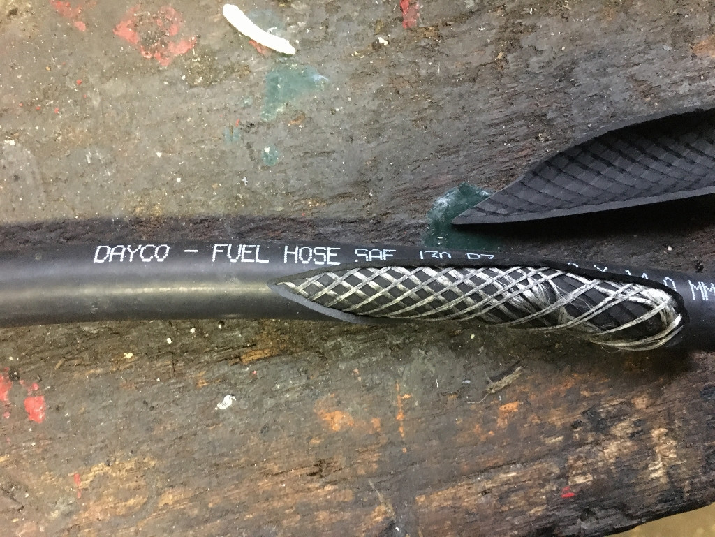

Voici un exemple de durite "éclatée" :
J'avais monté ce tuyau six mois auparavant... Il était vendu comme "tuyau pour carburants", mais dans la liste, l'E85 n'était pas mentionné...
Bonne journée à tous !

JPA_47 a écrit : 05 août 2024, 12:22 Voici un exemple de durite "éclatée" :
Ha oui !! Sacré déconvenue ! :enerve2:

Et ça m'est arrivé plusieurs fois en plus.. jusqu'à ce que je découvre les durites GATES "Barricade". Depuis que je les ai montées, plus aucun souci...
