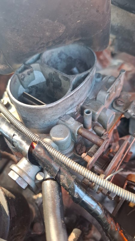

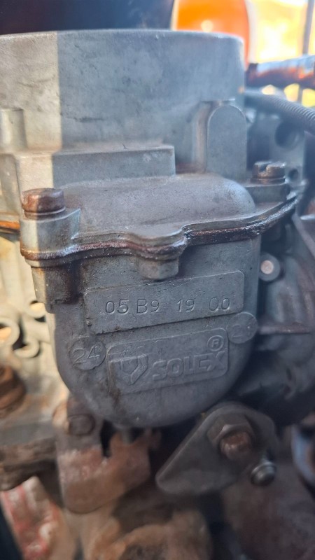

Je n'ai touché à rien et je n'ai pas d'historique de la deuch. Voici les photos du carbu.

Voici ce que je lis : Solex 05 B9 19 00

Sieg,
ton carbu a été fabriqué le 05 février 1979, référence Solex 12719 000, repère Citroën 197.
Monté sur 2cv6 (sans embrayage centrifuge), Acadiane et Méhari, d'août 1978 à juin 1980.
Buses de 21/24.
Un grand classique !
PS : ta vis de "richesse" (de débit de ralenti) a perdu son bouchon d'inviolabilité : elle a donc été déréglée puis reréglée je présume ...

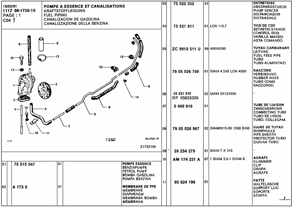

Et dis moi Laurent, je voulais savoir quel était le rôle de la pompe à carburant. Est ce juste pour l'amorçage ou pas. Le carburateur une fois que la voiture tourne aspire-t-il l'essence tout seul ?
Je me demande cela car les durites que j'ai sont assez rigides et sans collier. J'aspire peut être de l'air...
- Messages : 9748
Re: Carburateur double corps trop riche sur ma 2cv - je plafonne à 70 km/h
Non la pompe est primordiale, elle est mécanique, c'est une tige, elle même actionnée par l'arbre a came, qui actionne la membrane de la pompe qui aspire et distribue l'essence au carburateur.
L'état des durites est lui aussi important, si elles sont trop vieilles, sèches et craquelées, il est intéressant de les changer.
De plus le caoutchouc et l'essence ne.font pas.bon ménage.
Il y en a sur Amazon ou autres de très bonne qualité, il faut prendre un diamètre de 6mm.
Bonne journée.
Bonne journée.

Eric,
le diamètre intérieur des durites d'essence Citroën est de 5 mm.
Et celles de protection de la conduite d'essence le long du chassis, de 7 mm.
- Messages : 9748
- Messages : 7415
Bonjour, j'ai toujours mis des durites de 6,et pas de fuite
