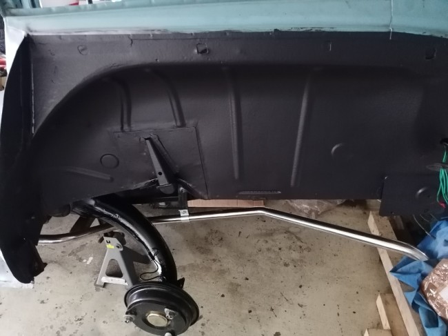

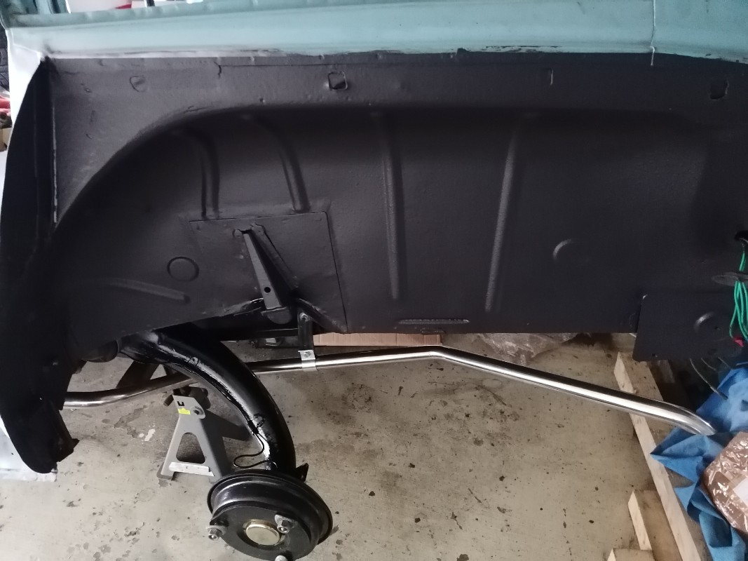

Traitement des passages de roues + ailes, ça en jette 😜

:clap: Tu as raison, ça en jette :pouce:

Avec le pot inox ! Il est vraiment magnifique je trouve, et fait un joli son 👍🏻

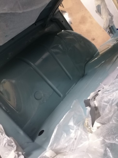

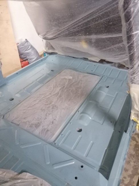

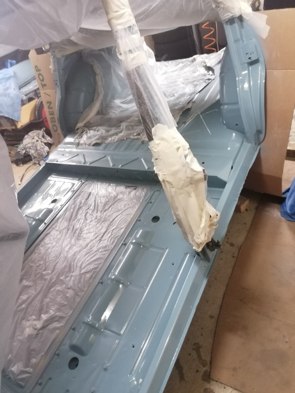

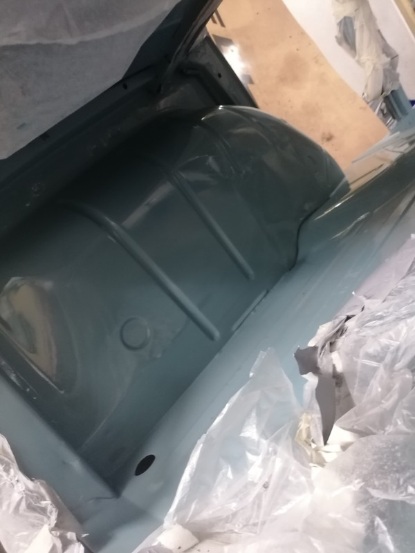

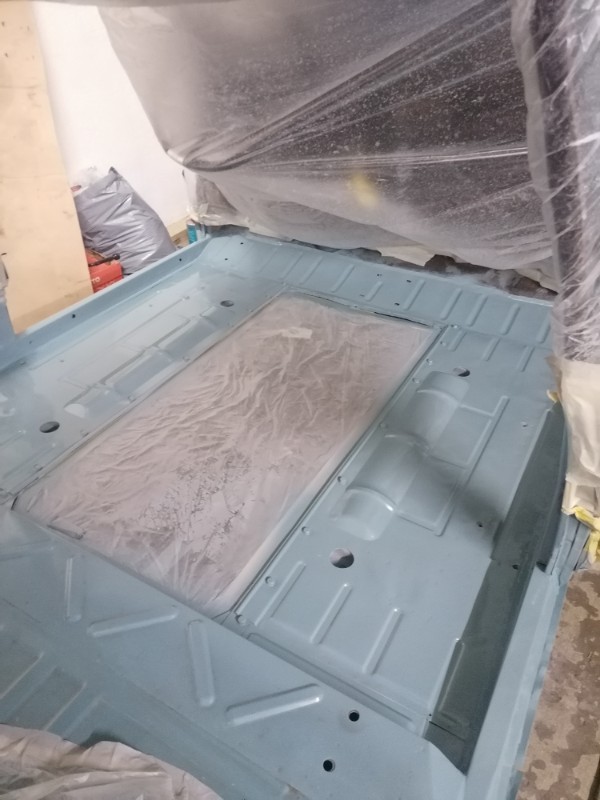

Peinture partielle des parties retolées : bas de caisse, planchers, montants de porte, passage de roue etc etc 😊

Super boulot !
Tu avais fait Scanner ta couleur?

Très beau travail, ]@jonahf , la peinture est bien brillante !

Merci ! Non j'ai simplement pris un pot de bleu camargue, comme il s'agit de l'intérieur on ne remarque pas une grosse différence du au vieillissement de la peinture d'origine, et comme dit plus haut, mon Ami a déjà reçu quelques couches de peinture dans sa vie.
En effet, bien brillante, il faudra que je polish bien le reste pour tenter d'équilibrer la brillance ahah !
