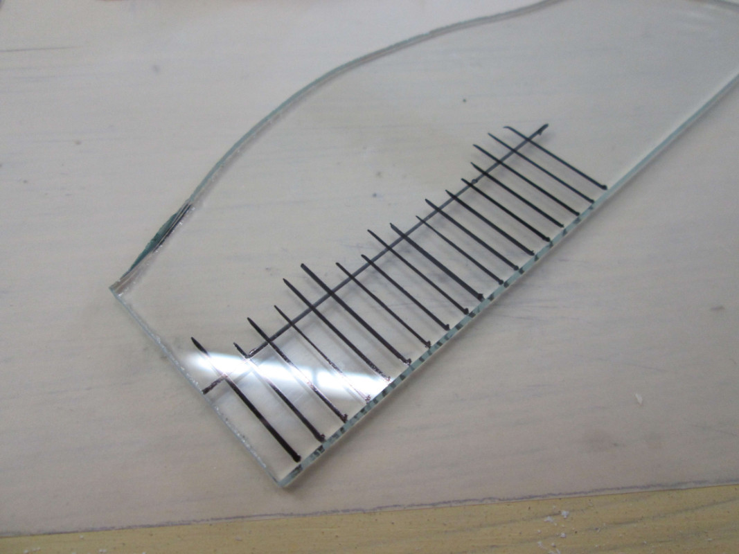

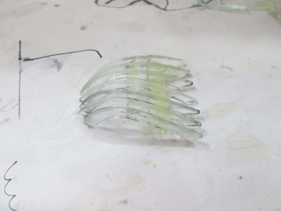

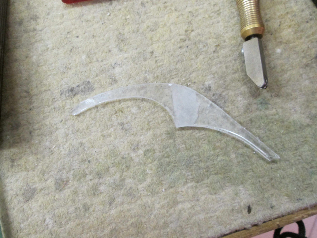

Voila les premières photos de la fabrication des ailes avant

Voila pour les ailes avant
Si il y a des questions, n’hésitez pas

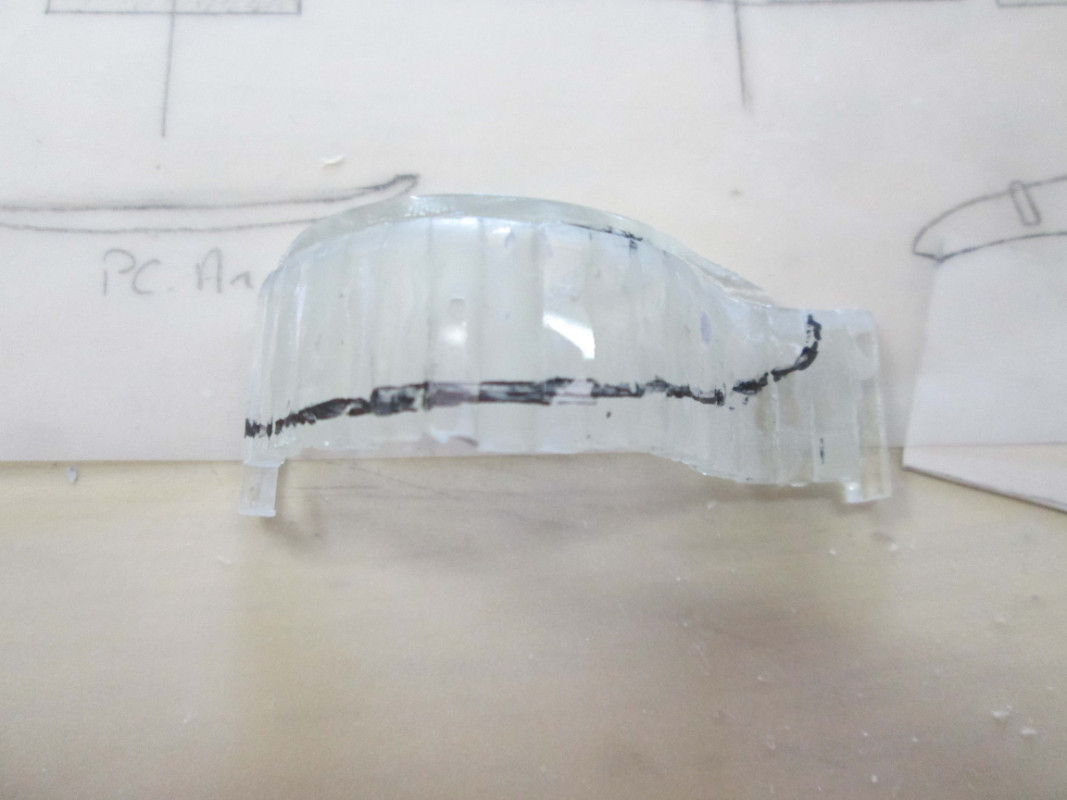

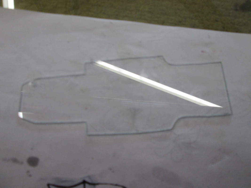

Pour l'instant des photos du châssis que j'ai coupé pour incliner le coffre et la conception des ailes arrières puis la pose

fabrication de la carrosserie

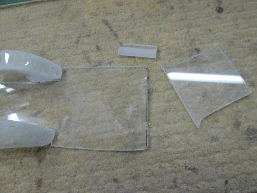

Fabrication du capot, modification des ailes avant et finition du coffre arrière
