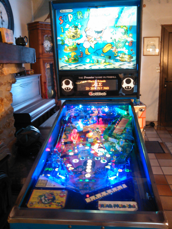

J'en profite pour y coller un photo du Flipper qui aurait besoin d'un belle rampe,
[/i]

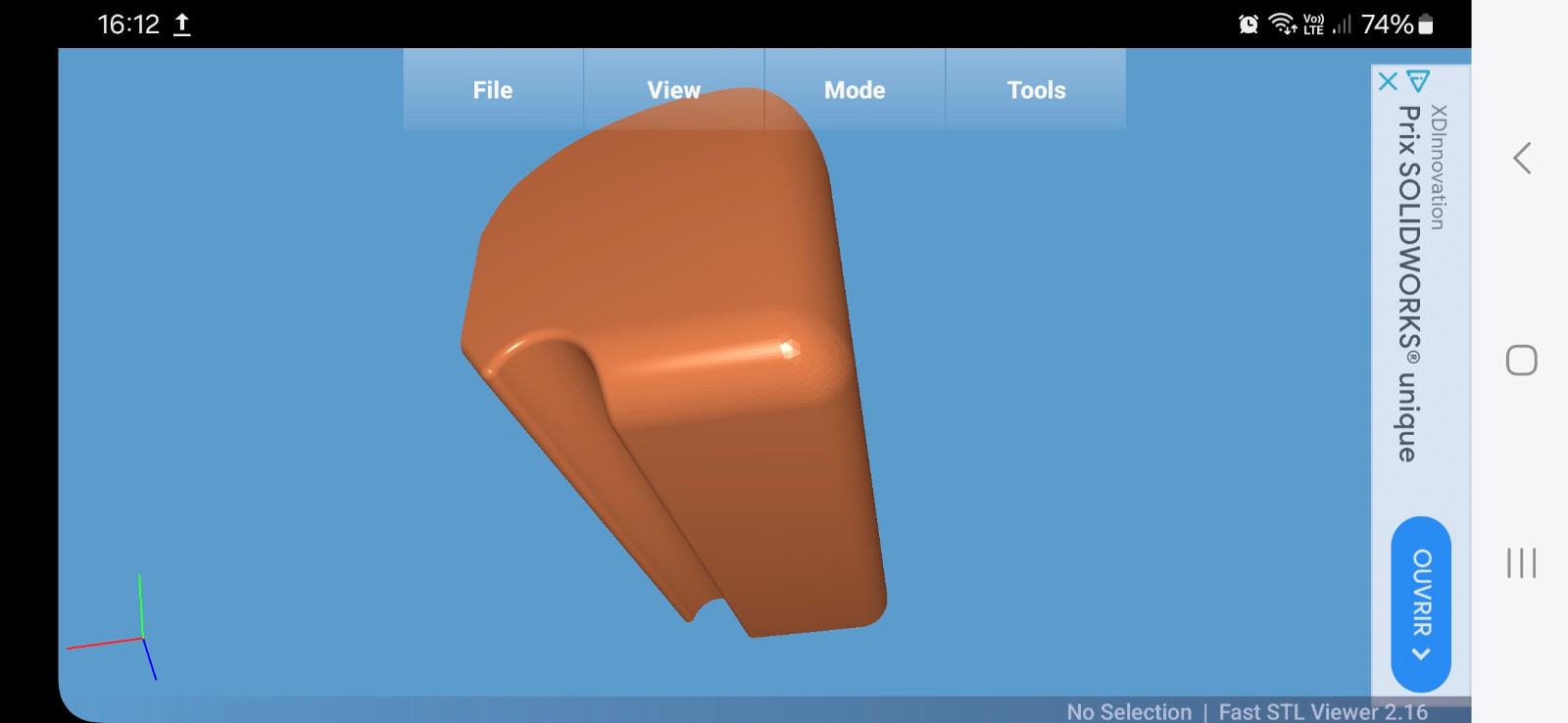

Et donc... je suis revenu sur ce topic pour vous montrer en avant-première ma nouvelle pièce pour la 2cv :
Un entrebailleur de capote pour cet été ;)
Tres pratique a l arret pour avoir de l air et de l ombre a la fois !!!
Je la metterais a dispo sur thingiverse des que j ai un moment ;)
