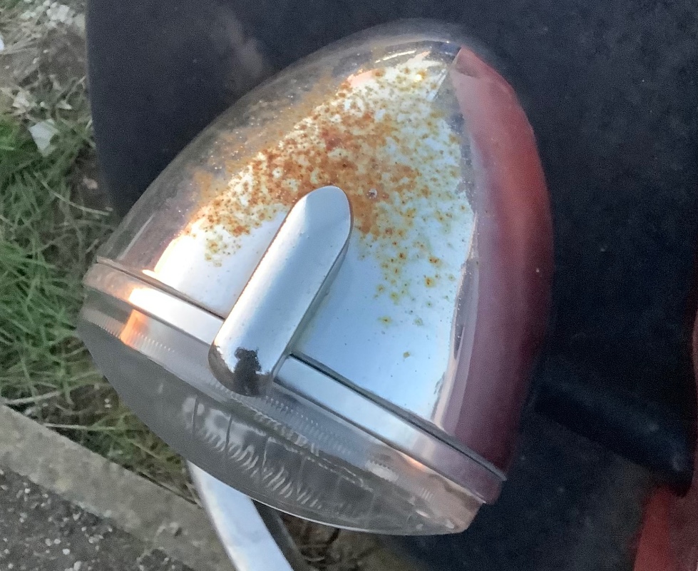

cuvelages phares de ma 2cv piqués rouille

Bonjour, le chrome sur du plastique est dure à rattraper, il vaut mieux changer les cuvelage
- Messages : 9812
Re: Phares de ma 2cv piqués
Qui ne tente rien...
Mais je pense comme @CHARLYSTONE , il y a peu de chromé sur les cuvelage plastique, le résultat risque d'être moyen, les remplacer est ppur moi la meilleur solution.

- Messages : 7525
Ou peut être les nettoyer avec un chiffon et du W40, ça va enlever les taches de rouille
Je sens que je vais commencer par le chiffon…
Y-a t’il d’autres options que le chrome sur plastique?
C.à.d. Y-a t’il des cuvelages métal qui vont sur les charleston? Où est-il possible de trouver des cuvelages noirs…
Le problème est que j’ai changé l’autre phare complet il y a deux ans et le même problème est en train de réapparaître
En tout cas merci pour les réponses.

- Messages : 7525
Bonjour,ma charleston a gardé ses phares chromé 29 ans sans aucune rouille
Après tu peux poncer le tout et tenter de faire une peinture chrome
https://www.carter-cash.com/accessoires ... 284076a013
Avec un primaire plastique, pour moins de 20€ tu peux obtenir un résultat correct et si c'est pas le cas, tu n'auras pas perdu grand chose
Bonsoir
Je te conseille une éponge mouillée avec de la poudre à récurer (type Ajax) .En frottant très légèrement je te garantie un très bon résultat !
Rinçage à l’eau claire et essuyage avec un chiffon doux.

Re: cuvelages phares de ma 2cv piqués rouille
Super, ça va me faire des stratégies à essayer! Du plus simple au plus radical. On peut difficilement demander mieux!
pour 0€ frotte avec une boule de papier aluminium. Sa n'enlèvera pas tout car c'est déjà bien attaquer au centre mais tu vas pouvoir enlever une grosse partie
Si vous voulez refaire ,le cuvelage, Polissage Nickelage Chromage
une adresse en Bretagne, L'électroplastie moderne
Jamet Maitre Artisan
1 Bis rue de la Romillais ZAC du Chêne vert cidex 3 bis 35650 Le Rheu
Tél 02 99 14 82 65
C'est la facture que j'ai de mes phares 2CV, et ça tiens bien
en 2016 150€/HT + TVA + Port
Polissage Nickelage Chromage,
peux-tu donner plus de détails, la cela concerne le réflecteur aussi? je suis perdu
Je ne crois pas me tromper mais il faut exécuter les 3 opérations
polissage, nickelage pour permettre au chrome d'accrocher sur le phare et chromage
Renseignez vous à l'adresse que je vous ai fourni
moi j'ai eu la voiture avec phare rechromé
Après certains trouveront que c'est trop cher, perso je trouve pas
Je reponds deja pour les réflecteurs ...
La bombe de chrome + une préparation soignée ca ne fonctionne pas !
Enfin si ca fonctionne si on veut voir la nuit...
Mais au ct ca passe pas ( faisceau déformé )
Donc a remplacer par du neuf "Homologué"
Et pour l extérieur... un gros ponçage... puis un apprêt... et la peinture de son choix , comme du Chrome pour être dans le sujet...
