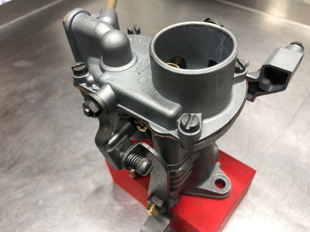

Messages : 1685
Re: difference de carburateur 2cv - solex ibc 26 et cb 26
Si tu n'es pas trop pressé, je peux te proposer un 28 CBI, refait qualité "Lolodubalaou" ...
Comme dans l'article de 2cv Xpert.

Messages : 1685
Pour le délai, compte deux mois et demi, vers mi juin dirons nous.
Pour le prix, c'est comme pour le forum 2 pattes, 180 euros, carburateur fourni et colissimo d'envoi, inclus.
PS : je viens de finir un 28 CBI, ce soir ...
