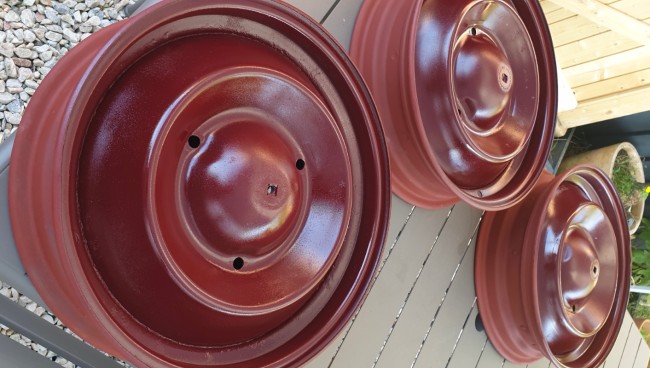

Toute la jante est rouillée (détail)
Les jantes en peinture

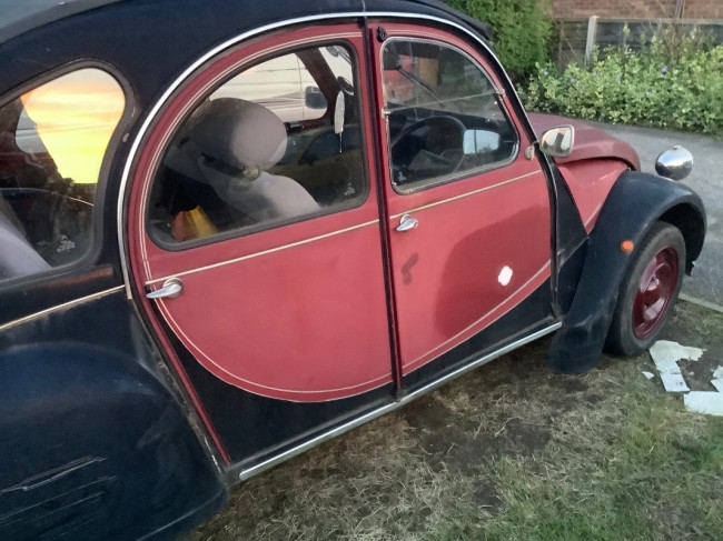

Photo récente la deuche a des nouvelles chaussures
