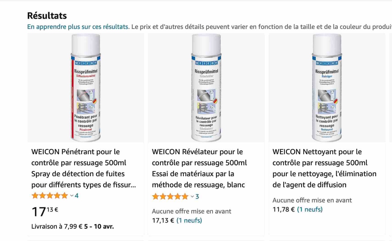

Bonsoir.
Je voudrai voir si mes culasses sont fissurées ou non. Comment faire?
Quelqu'un a t'il une procédure.

Hi, Philguio,
1 - tu examines minutieusement tes culasses (de 2cv) visuellement.
2 - tu fais un test de ressuage avec un produit pénétrant puis un produit révélateur.

Si tu connais un chaudronnier dans ton entourage il pourra faire le ressuage. Sinon va voir une entreprise de chaudronnerie avec une :champagne: :pouce:

Ca tombe bien je suis chaudronnier et je fais du CND.

question bête tu mets de quel coté ou endroit le pénétrant.
merci

J'en aurais mis partout. Tu voulais mettre le pénétrant à l'intérieur et le révélateur à l'extérieur ? Sa marche aussi remarque.
