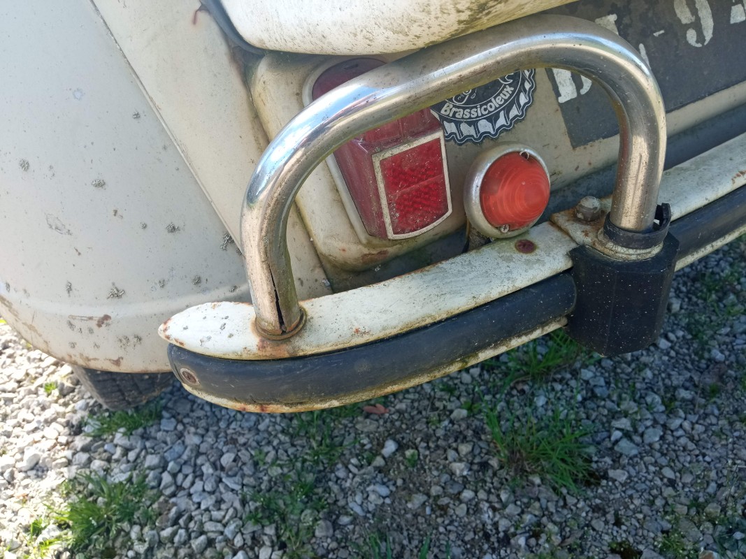

sur mon azam de 67 les clignotants sont placés sur les custodes arrieres en hauteur pas toujours visible pour les usagers qui suivent ou ceux que l'on croisent
avez vous déjà monté des répétiteurs sur pc av et ar, si oui quelqu'un aurait-il un shemas de montage
merci

J'ai bien réfléchi à la question, et comme toi, je pense que les clignotants sur nos AZAM ne sont pas très visibles.
Je ne pense pas que les "répéter" sur le pare-chocs arrière soit utile, parce qu'ils seraient alors trop bas.
Je pensais à trois choses :
- ajouter proprement deux feux indicateurs de changement de direction venant d'une moto (ceux qui sont placés en bout du guidon) sous les phares avant, positionnés sous la barre des phares.
Ce genre : https://www.ebay.fr/itm/265351151982?it ... BMgMqYxc9j
- éventuellement, ajouter une barre de feux LED derrière la lunette arrière
https://www.ebay.fr/itm/254773439246?it ... R_DCosXPYw
- et alimenter le tout en 12V, grâce à un convertisseur de ce type, tout en conservant les lampes 21W d'origine, moins chères que des équivalentes en LED et surtout conformes.
https://fr.aliexpress.com/item/10050063 ... 00526927_7
Attention, celui-ci est un peu faible, il faudrait un 10 A minimum !
Après, le montage électrique est assez simple, même s'il faudra tirer quelques fils supplémentaires !
Bon, je ne l'ai pas encore fait, mais j'ai bien l'intention d'ajouter au moins les répétiteurs avant... Quand je me serai sorti de mes finitions de carrosserie !
Bonne soirée à tous !

Un détail : les feux indicateurs de changement de direction doivent être en position fixe :
https://www.legifrance.gouv.fr/loda/id/ ... 0026230552
Bonne journée
