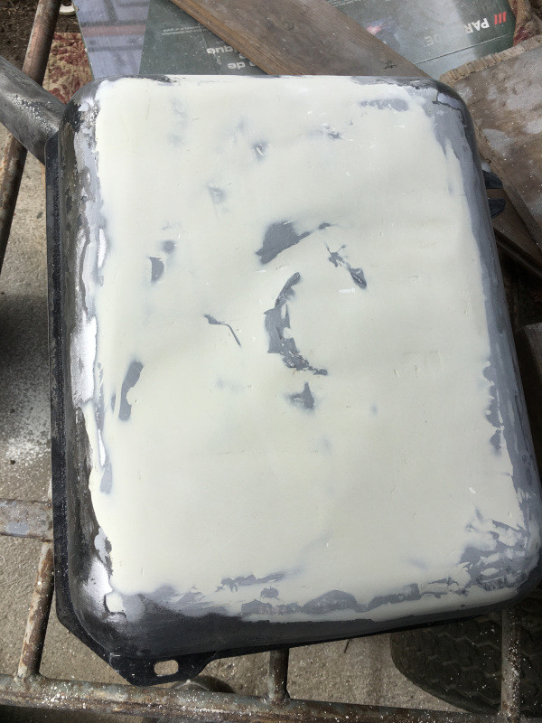

sauf que Maeva à tout dégueulasser en passant son joint au pinceau Fait le au doigt, en pulvérisant de l'eau savonneuse

Bonsoir à tous,
Merci, @Eric13190 , mais je ne suis que le copieur de l'idée !
@manlyo, je n'irai pas jusqu'à dire que Maeva a "dégueulassé" son travail, j'aimerais d'abord arriver à faire aussi bien qu'elle
Mais je note ton conseil, il va me servir (quand j'aurai résolu mon souci de pneus crevés, malgré l'anti-crevaison, qui me fait perdre un temps immense, à démonter des pneus et coller des rustines !)
Bonne soirée à tous !

Attention il y a que la pose du joint que je critique pour le reste il y a rien à redire elle à fait du bon boulot

Bonsoir à tous,
Je l'entendais bien ainsi, @manlyo !
D'ailleurs, Maeva n'utilise un pinceau que pour lisser les joints "non visibles"..
Pour ceux qui paraissent, elle passe bien soigneusement son doigt sur le joint...
Moi aussi, @Eric13190 , je suis un grand fan de Maeva, et j'ai beaucoup appris en regardant ses vidéos, je les ai même, pour certaines, revues plusieurs fois !
J'avoue qu'à son âge, malgré la présence efficace et attentive de mon père, derrière moi, j'aurais été loin d'arriver à faire ce qu'elle réalise...

Re: Etat des lieux de ma 2cv
Ce matin, entre deux réparations de chambre à air crevées (sur mon tracteur, j'en ai marre, j'ai commandé des pneus renforcés, on verra bien !), j'ai posé le mastic-joint.
Je l'ai ensuite lissé, comme vous me l'avez recommandé, avec le doigt, légèrement savonneux... Bon, rien de transcendant, j'avais les mains collantes, le mastic continuait de sortir, même après avoir arrêté d'appuyer sur le levier...
Bref, je ne suis pas beaucoup plus "doué" en masticage qu'en carrosserie, comme je m'en doutais, et que vous vous en étiez déjà rendu compte vous aussi
Là encore, c'est un métier, qui s'apprend sur des années, et ce n'est pas un débutant, comme je le suis encore, qui va arriver à rivaliser avec un travail propre et professionnel.
Mais c'était aussi mon défi, je l'ai relevé, et je ferai encore avec mes compétences !
Bonne journée à tous !

Le pblm du mastique qui sort après avoir arrêté d'appuyer est simple à régler : relâcher la pression en désengageant la languette "anti-retour" à l'arrière (comme si on voulait ramener la tige de poussée vers l'arrière, dès que l'on a fini.
Me suis-je bien fait comprendre ???

Oui, @Deuchémoi , j'ai bien compris...
D'ailleurs, vers la fin du travail, j'arrêtais d'appuyer sur la gâchette, avant d'avoir terminé le joint..
Mais je n'avais pas penser à faire revenir en arrière le levier de positionnement de la cartouche...
Je le saurai pour la prochaine fois..
J'avoue que je ne pense pas que je réitérerai, mais qui sait ? Comme disait ma grand-mère, qui citait un ivrogne, "Fontaine, jamais je ne boirai de ton eau !".. Et il s'y noya !
Donc, il ne faut jamais dire.. "jamais"

- Concernant les joints sous la caisse, idéalement, il faut les passer sur toutes les zones où les tôles se chevauchent.
- Pour les joints à l'intérieur, j'ai voulu reproduire les joints d'origine, à savoir un joint lisse au niveau du caisson sous banquette et un joint effet pinceau pour le reste et honnêtement ça rend plutôt bien avec la peinture !
- Pour l'anti-gravillon, je crois que l'idéal, c'est d'en mettre une couche pas trop épaisse et il faudrait contrôler régulièrement pour s'assurer qu'aucune poche ne soit faite.
- Pour souder les nouvelles pièces, le mieux est une bonne protection entre les deux tôles et l'utilisation d'une pointeuse ! Au niveau du passage, j'ai fait l'erreur de faire un petit bricolage avec une équerre, pour avoir vu entre temps des bricolages similaire, ça vieillit très mal ! Bilan quand une pièce est foutue, il faut une pièce neuve.
Voilà, je réponds, mais un peu tard, mais ça peut toujours servir !

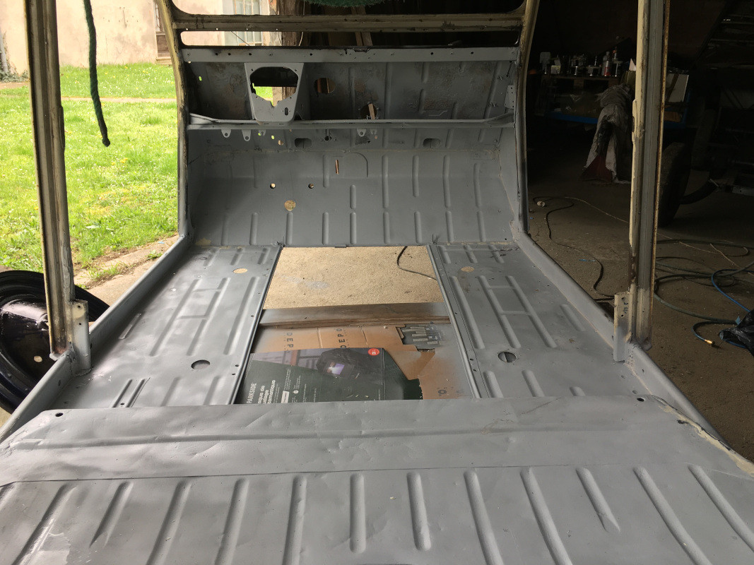

Ce matin, je suis revenu sur le chantier, vu que je ne peux pas tondre, en raison des fortes pluies de ces derniers.. Et je n'ai reçu qu'un des deux pneus "renforcés" que j'ai commandés pour mon Massey.
Donc, ponçage, nettoyage, élimination de la rouille, Ponçage, encore et encore... Traitement au FEROSE contre la rouille, avant masticage et ponçage (lors de la prochaine séance !) Enfin, je suis revenu à la soudure de mon réservoir.. ça va mieux, même si je vois encore le jour par deux petits trous au fond... Voilà ! J'avance lentement, mais j'avance !

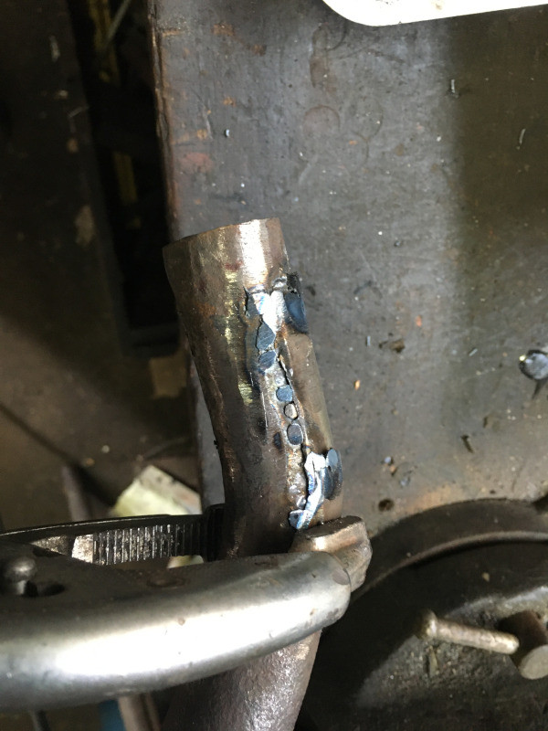

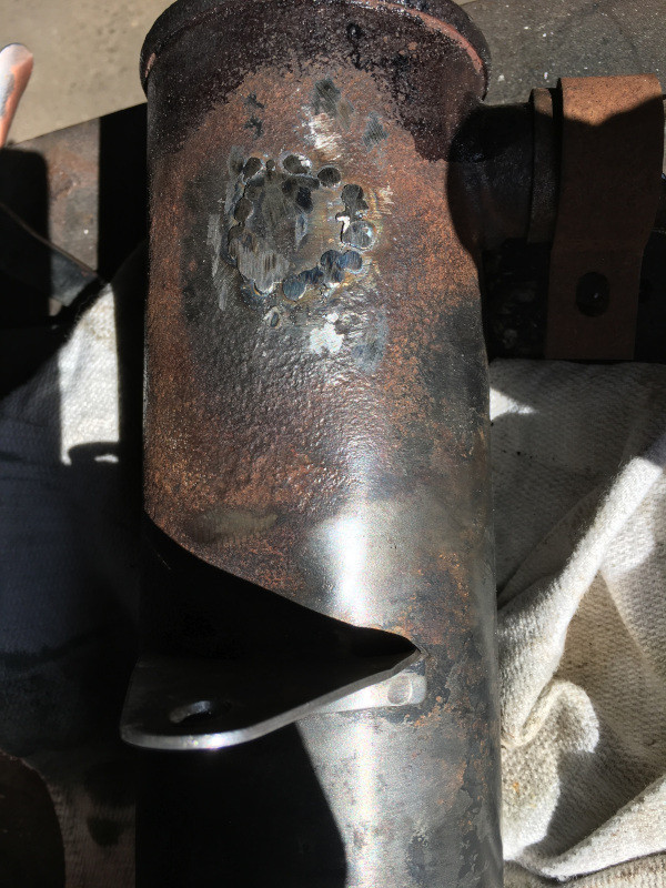

Ce matin, j'ai mastiqué encore et encore, puis poncé les différents éléments en tôle percés ou déformés, surtout à l'arrière, entre les "queues de pies", sous l'emplacement de la plaque minéralogique.
Puis je me suis attaqué à la soudure du pot de détente et du silencieux, malades eux aussi de corrosion perforante. J'ai aussi terminé l'ajout d'une sonde manométrique et d'une sonde thermométrique d'huile, placées au bout d'un tube cuivre, soudé d'un bout à un raccord 3 voies, et de l'autre à un raccord vissé à l'emplacement prévu pour un manocontact. Ce ne fut pas une mince affaire, mais j'espère que l'ensemble sera étanche...

Là c'est un sacré défi de souder un pot perforé par la rouille qui a dû aussi affiner l'épaisseur de la tôle, as tu pu inspecter l'état de l'intérieur?

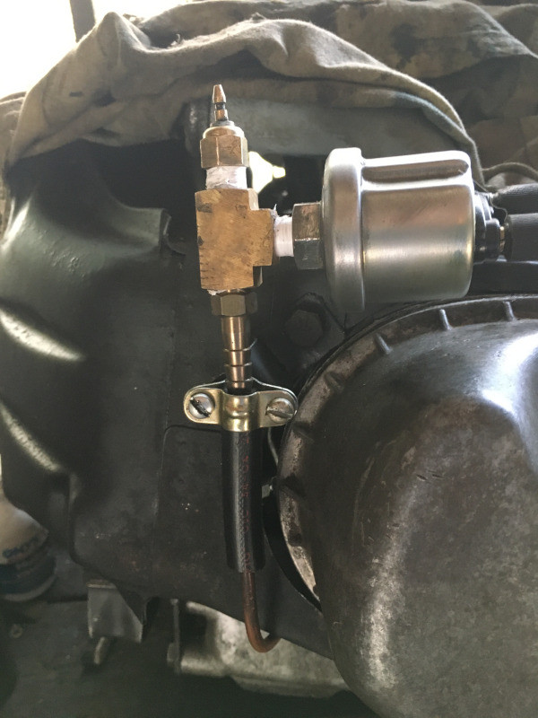

Si j'ai bien compris tu vas ajouter un manomètre de pression d'huile et un thermomètre à huile au tableau de bord ou juste des témoins lumineux?

Franchement, ces pots étaient percés dans leur partie inférieure... de rouille !
J'ai passé la caméra endoscopique à l'intérieur, je n'ai rien vu de très anormal, sinon un peu d'oxydation...
Je pensais verser un peu d'huile moteur à l'intérieur, bien les agiter, et "flamber" les pots au chalumeau, dans l'espoir que l'huile se "caramélise" à l'intérieur...
Il existe d'ailleurs des peintures spécifiques : https://www.restom.net/fr/111-restomapr ... -8835.html

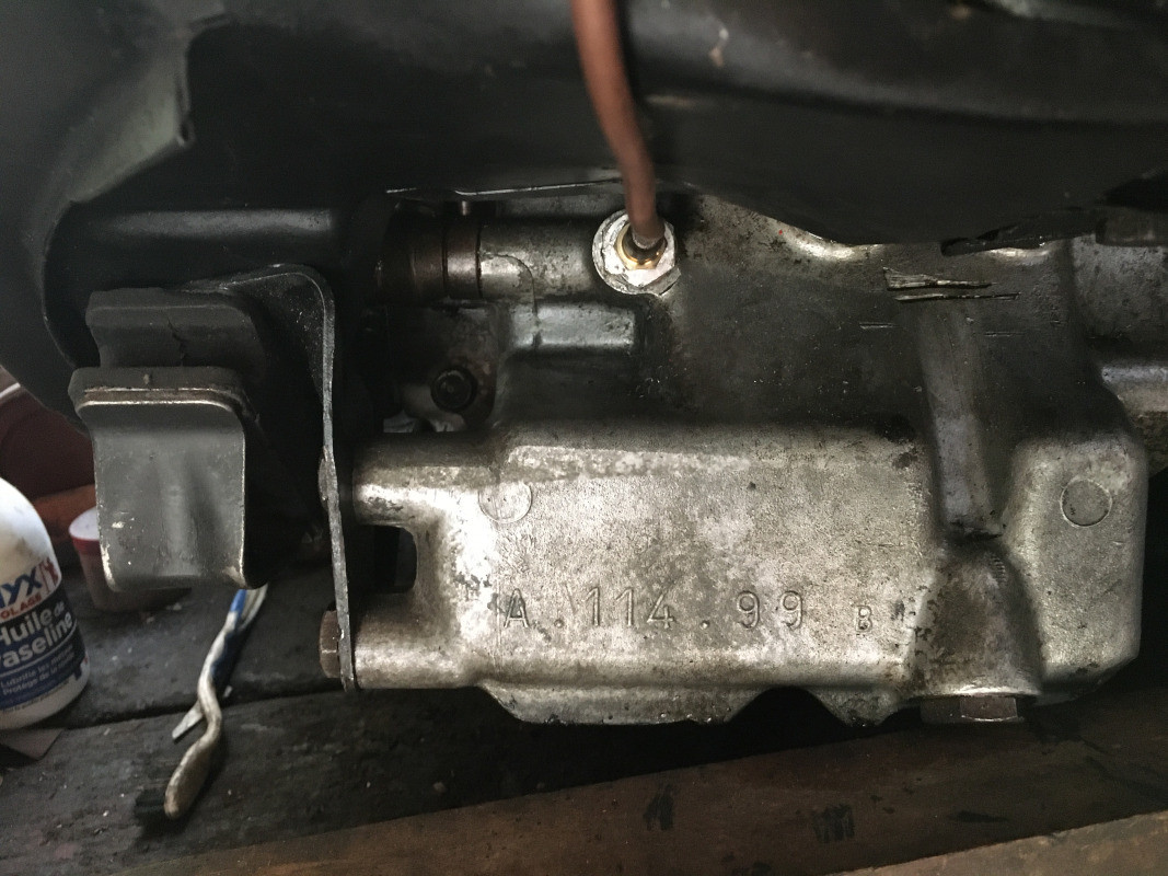

Les deux sondes que j'ai ajoutées sont :
- une sonde manométrique qui commande un galvanomètre au tableau de bord pour mesurer la pression d'huile
https://www.driftshop.fr/sonde-pression ... pYQAvD_BwE
https://fr.aliexpress.com/item/10050027 ... Redirect=y
- une sonde thermométrique pour contrôler la température de l'huile..
https://www.ebay.fr/itm/194445602782?ga ... P48DAAAAAA
J'avais monté ces dispositifs sur un autre véhicule, je les avais récupérés avant de le vendre...
Je pense que si je ne les avais pas eus, je ne les aurais pas montés... Mais j'aime bien les défis !
Je peux détailler mon montage, si vous le voulez bien entendu..

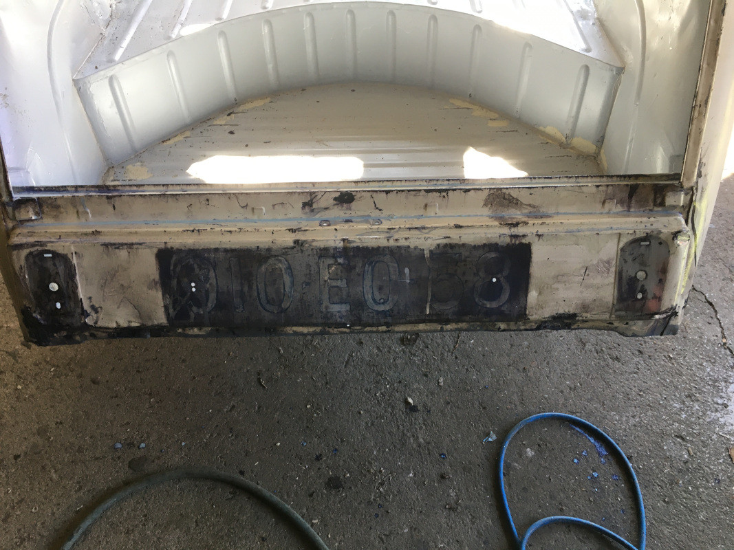

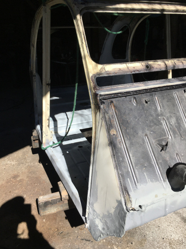

Ce matin, ponçage et re-ponçage, j'ai été obligé de mastiquer presque tout le panneau des feux arrière, et le support de la plaque d'immatriculation. Entre les deux, j'ai fini de souder le pot primaire, j'ai du, tellement la tôle est fine, en insérer une en renfort à l'intérieur du tube de sortie... Détail de la petite réparation du pot secondaire (silencieux)... Quand j'y arrive, je me dis que j'ai fait des progrès en soudure au semi-automatique ! Et j'ai profité d'avoir les mains (et les spatules !) dans le mastic pour lisser le fond du réservoir, après la soudure à l'étain des différents bouts de tôles destinés à boucher les trous du gruyère... Euh non, du réservoir Bon, petit à petit, l'oiseau fait son nid, comme disait ma grand-mère... Et la 2CV commence à avoir des formes plus lisses et plus fluides !

Et les parisiens disent que Paris ne s'est pas fait en un jour !
Déjà qu'elle les a bien rondes ...Et la 2CV commence à avoir des formes plus lisses et plus fluides !
