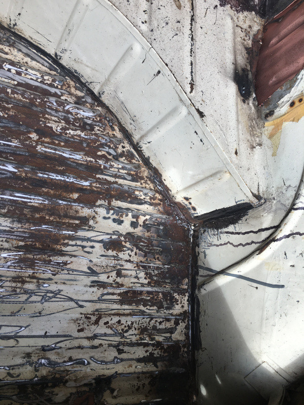

Ce matin, j'ai brossé, gratté, poncé le fond de coffre, qui était bien attaqué de ce côté-là aussi..
J'avais acquis dans le passé, une meuleuse pneumatique chez LIDL, qui a fait merveille, en utilisant des petites fraises, pour bien aller dans les angles, les bords et les tréfonds
Je le recommande : https://www.lidl.be/p/fr-BE/parkside-mi ... p100264420
L'outil, branché, avec sa réserve d'huile : Le fond, gratté mais bien rouillé. J'ai réussi à décoller l'ancien mastic d'étanchéité, en m'aidant du décapeur thermique, qui, une fois de plus, a fait des merveilles. Ensuite, j'ai passé du FEROSE au pinceau : En insistant dans les angles : Au fond, le produit commence à sécher : Vue d'ensemble, FEROSE presque sec : Je vais laisser sécher plusieurs jours, avant de repasser une autre couche de FEROSE, puis de mastiquer, préalablement au recouvrement avec un apprêt garnissant.
Je me suis posé la question de "par où commencer", mais comme le fond de coffre était bien rouillé, j'ai choisi de le faire en premier, avant de m'attaquer au reste du soubassement (tôle de fond de coffre, puis planchers, qui sont neufs, et qui donc devront recevoir une couche de primaire phosphatant d'abord)
Bonne soirée à tous, et bon week-end !

Re: Etat des lieux de ma 2cv
Bonjour Eric, bonjour à tous,
Hélas, la rouille est perforante, en de multiples endroits.
Je les ai tous obturés par le dessous, et j'ai, bien entendu, fait une erreur.
Je n'aurais pas du peindre le soubassement avant de souder au-dessus !
En résumé, j'aurais du remplacer la tôle de fond de coffre et les deux passages de roue par des pièces neuves...
Je vais donc devoir mastiquer le fond...
Je le dis à tous les prochains restaurateurs : remplacez les tôles, même si cela vous coûtera sensiblement plus cher, vous irez plus vite tout en faisant du meilleur travail.
La semaine prochaine, je repasserai une nouvelle couche de FEROSE, si la première est sèche, car avec les intempéries actuelles, ce sera plus long.
Je pense qu'il est essentiel de rallonger les temps de séchage quand on travaille en cette saison..
Bien sûr, j'attendrai des températures plus proches de 20°C pour appliquer les différentes couches d'apprêt.
Bon dimanche à tous

Ce matin, ponçage, masticage, ponçage...
Je dois reconnaître que ça commence à ressembler à des travaux qui avancent
J'ai commencé par passer une petite couche supplémentaire de FEROSE pour mieux stabiliser tout départ de rouille J'ai poncé aussi l'intérieur des passages de roue, et les tôles au-dessus. Il me reste à préparer les planchers Si les températures prévues sont exactes, je passerai, jeudi prochain, la première couche d'apprêt époxy sur les faces intérieures des tôles neuves (planchers), et sans doute, un peu au-dessus.
Je pense passer plusieurs couche ensuite, selon la technique du "mouillé sur mouillé"..
Je découvre... Je vous dirai !
Bonne journée à tous !

Ce matin, j'ai attendu que les températures montent jusqu'à 20°C. J'ai profité de ce temps d'attente pour poncer, souffler, dégraisser les tôles..
Et je me suis lancé, avec mon pistolet basique, le compresseur réglé à 3 bar.
J'ai utilisé de l'apprêt époxy gris, 1:1 (Autant d'apprêt que de durcisseur, sans diluant). Deux couches "mouillé sur mouillé",1/4 d'heure d'attente entre les couches. J'ai, intentionnellement, arrêté de peindre avec l'apprêt époxy aux 2/3 de la hauteur de la carrosserie.
D'une part, il s'agit d'un apprêt pour tôles neuves, poncées, mais aussi "férosées", d'autre part, c'est aussi un apprêt contenant un anti-rouille.
J'ai donc préféré insister sur les zones basses, plus sujettes à l'oxydation, que les parties hautes, où l'eau ne peut stagner.. A suivre : masticage, ponçage, et apprêt garnissant...
Bonne journée à tous, merci !

Merci les amis, mais passer de l'apprêt, ce n'est pas peindre !!
Ceci dit, je suis assez content du résultat et de la qualité de cet apprêt époxy...
Je pense qu'au-delà des incontournables compétences du peintre, le choix de la qualité des produits est essentielle, un peu comme partout d'ailleurs !
Je ne pense pas que vous ayez de mes nouvelles samedi prochain, car il faut que je commence mes tontes de printemps, si le temps le permet...
