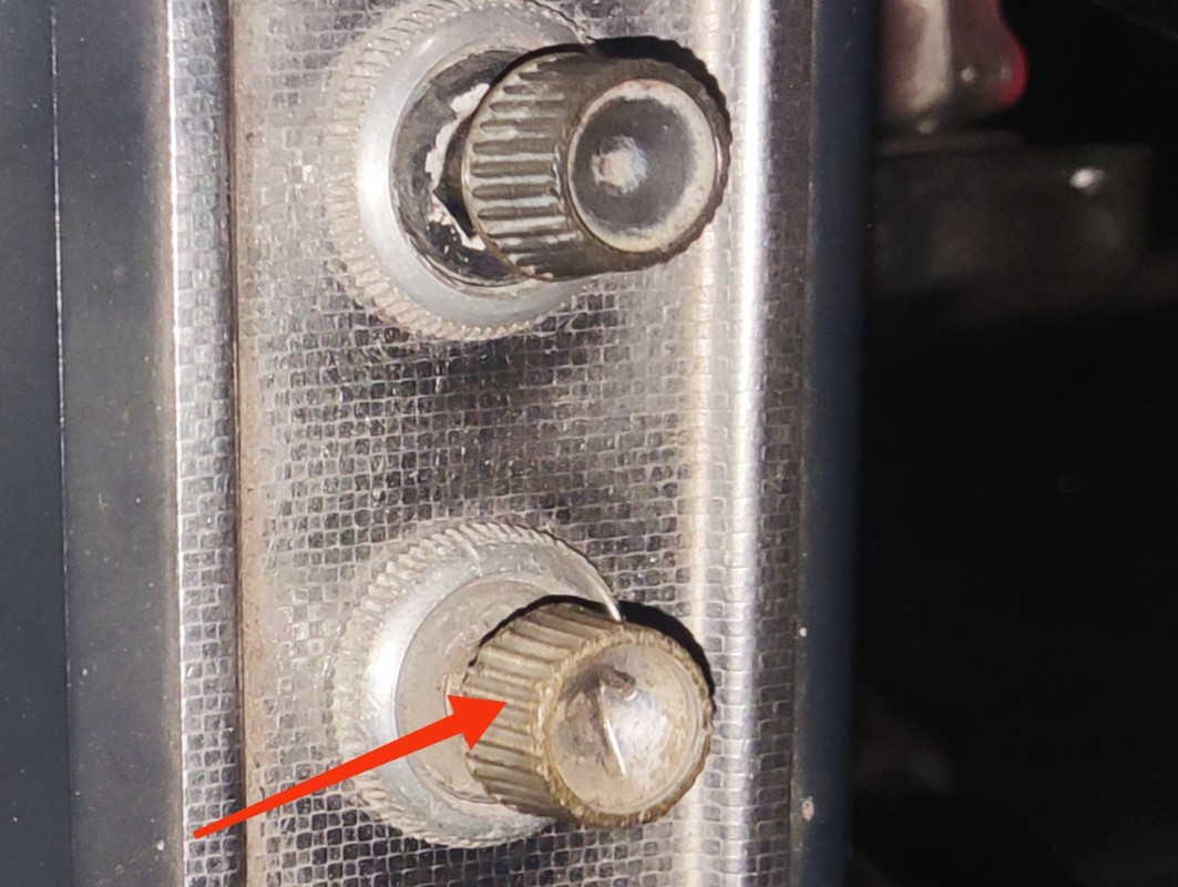

Bonjour à tous
J'ai ma première 2CV depuis quelques jours et je la découvre au fur et à mesure, j'ai un doute sur la présence du bon compteur par rapport a l'année (1972)
De plus il y a un bouton qui visiblement ne fonctionne pas bouton rotatif a droite ou à gauche avec une flèche dessinée dessus..
Je pensais aux clignotants, mais j'ai un Commodo de clignotants fonctionnel...

J'ai vu, veilleuses de stationnement ou warning.
Comme sur la mienne ce n'est pas les feux de détresse ça ne peut être que les veilleuses, a vérifier vu le bidouillage électrique dans la voiture

Pour des raisons économique Citroën à utiliser ce bouton rotatif pour 3 fonctions, veilleuses de stationnement, warning et commande d'essuie-glace

Visiblement il a été désactivé, il n'allume plus rien
Messages : 7408
Re: Fonction bouton tableau de bord de ma 2cv 1972
Bonjour, il faut voir si il est fonctionnel et que les cosses sont branché sur ce bouton
As-tu les warning et les essuie-glace qui fonctionne
Messages : 9748
Si bien 1972, ce bouton sert pour les feux de positions qui étaient obligatoires en ce temps là, il n'y avait pas encore les warning qui ont été introduit fin 73, il me semble, je les ai rajouté sur la mienne, une pièce origine Citroën qui avait recyclé le même bouton de commande, économie quand tu nous tient :wink:
