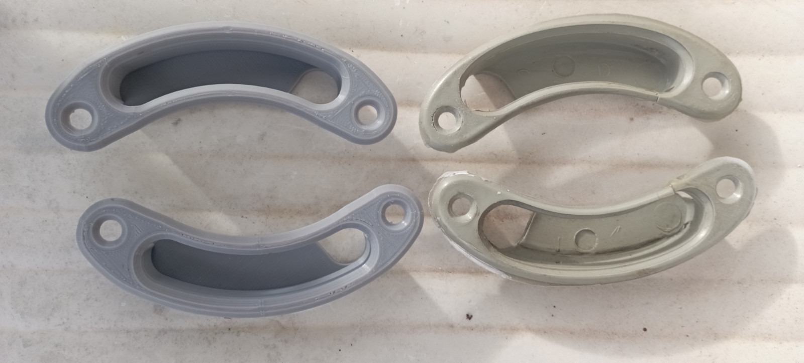

merci a akoirium
en utilisant une imprimante 3d
voici le résultat
a droite les anciens et a gauche les nouveaux.
alors la couleur n'est pas tout a fait identique,ils sont un peu plus épais et un peu plus rugueux
mais la finition est plus nette,quand a la durabilité on verra a l'usage :)

De rien ... avec plaisir !
Et si tu les a imprimer en ABS, pour une meilleure finition lisse et en plus augmenter leur solidité, tu peut faire un "lissage aux vapeurs d'acétone" ;)
Résultat garanti mieux que l origine !
C est simple et ça coute rien !
Un pot de peinture acrylique vide ( résistant à l acétone)
Que tu tapisse de chiffons dans le fond et paroie.
Une grille pour poser les pièces sans contacts avec les chiffons.
Tu imbibe le tout d acétone, tu place tes pièces dedans, tu ferme le couvercle, et tu met au soleil pendant 10 minutes.
Selon la température extérieure, tu contrôle toutes les 10 minutes, et quand les les stries d impression commencent à être bien estompées mais encore visibles... tu enlève les pièces et laisse sécher à l abris pendant 48h sans les toucher .
Attention à bien contrôler et ne pas les laisser trop longtemps si non elles ramollissent et se déforment.
Il vaut mieux les sortir trop tôt et recommencer l operation après si besoin que de les sortir trop tard...( l acétone continue d agir pendant le séchage ;) )
