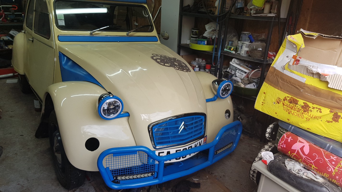

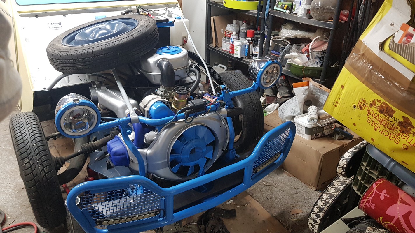

Lol... oui !!
Et avec le pare chocs aventure...
De suite ca change tout !!!! :
Bon... le chantier electronique maintenant !
Car pour l instant... j ai pas d essuie glace, pas d eclairage de compteur, ... et surtout... pas de sono !!!

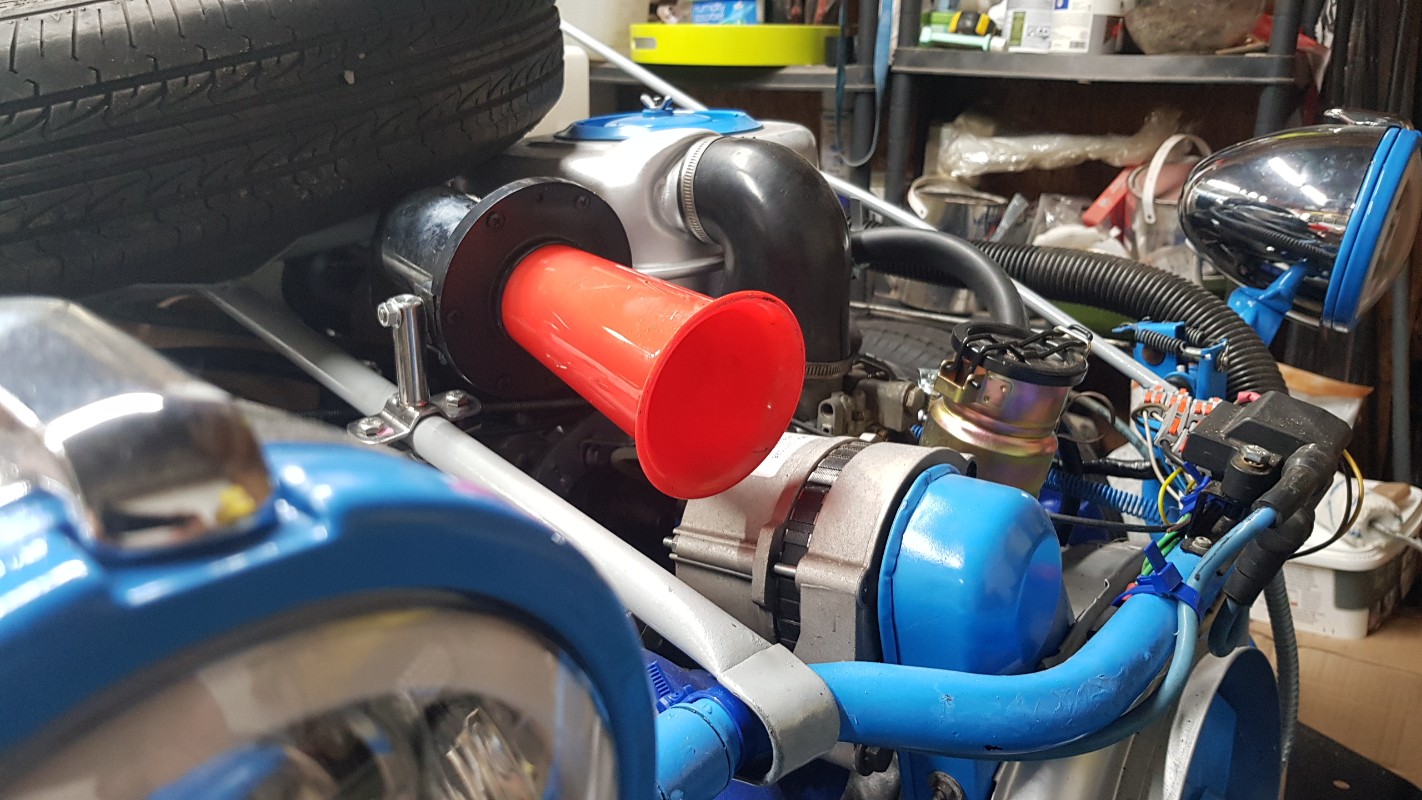

Ca y est !...
J ai reposer mon klaxon " RHEURHEUUUU" et il fonctionne !

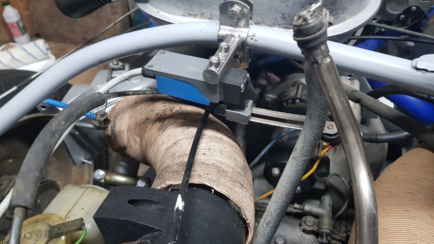

Merci le taf pour le support de plomberie inox qui en fait a été conçu spécifiquement pour installer ce klaxon sur la barre de mon support de roue de secours
( et accessoirement aussi parfait pour mon capteur de marche arrière ! ) ...
Plus besoins de le demonter maintenant quand je veut deposer l aile gauche !!! ( ou la droite aussi du coup !

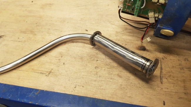

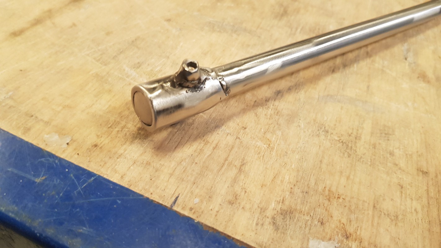

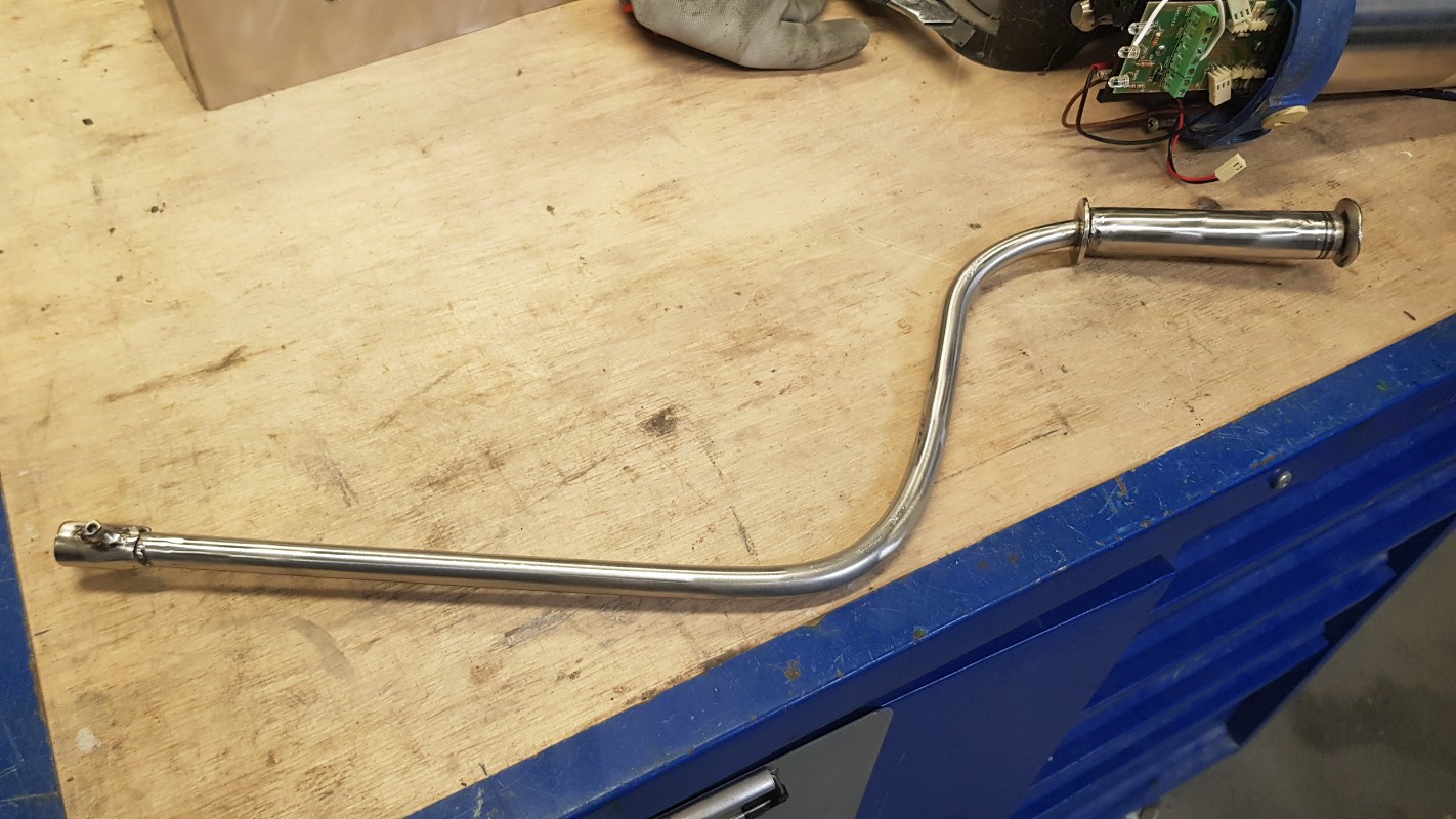

Une jolie manivelle inox adaptée a mes pare-chocs aventure
Si ca le fait bien ... je vais aussi me faire un adaptateur pour demmarer a la visseuse....
( oui je suis un peu feignant... meme en cas de panne de demmareur ! )

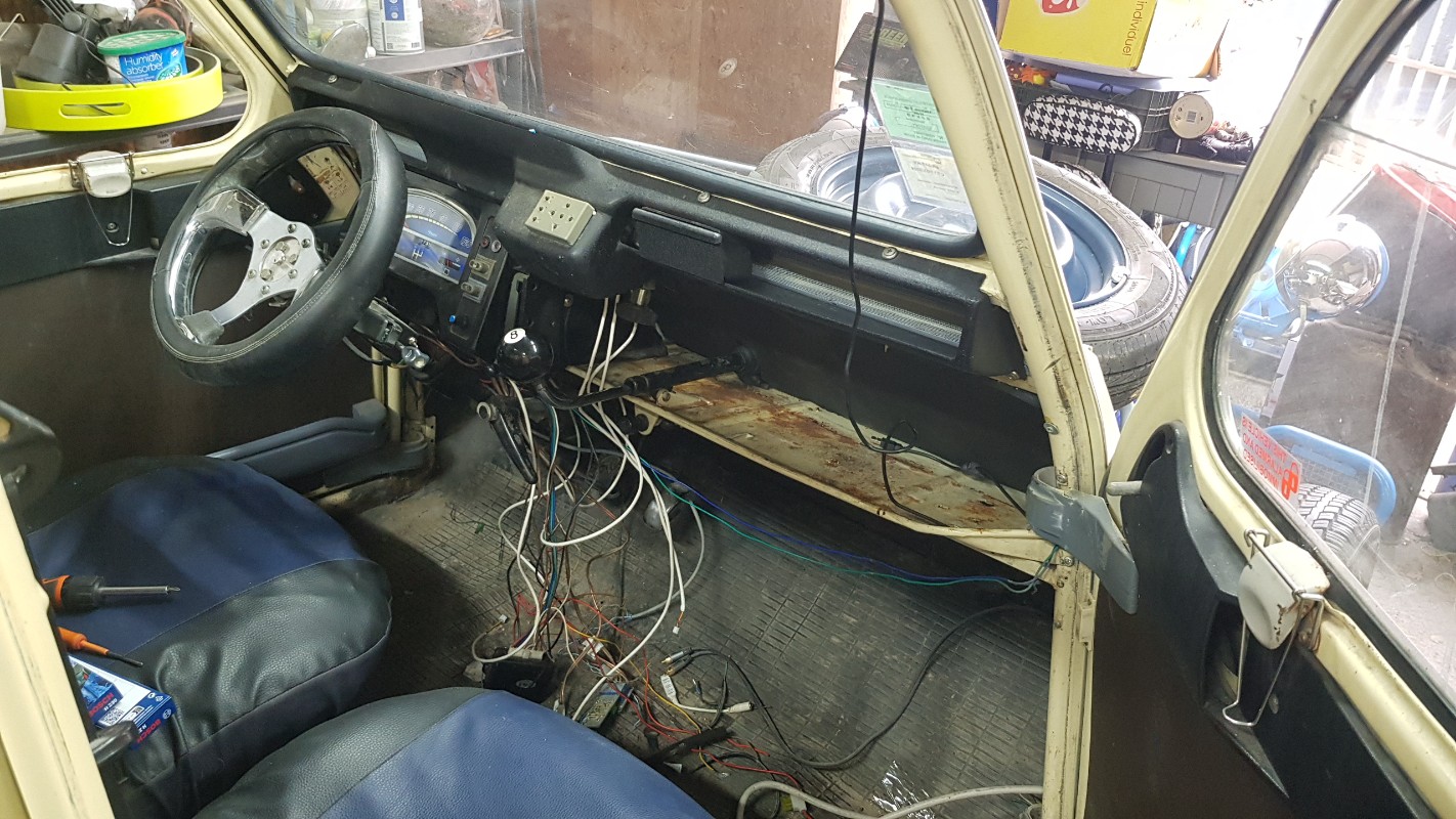

Non sans mal, car j ai dus redémonter tout le tableau de bord puisque mon moteur d essuie-glaces avait decider de ne plus fonctionner
Bref... après demontage et un bon netoyage, il est reparti !
Et donc je suis passé de ca :
A ca :
Bon, il reste quelques finitions a faire ... et quelques bricoles avant de sortir la titine.

- Messages : 16592

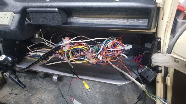

Quel bazard derrière un petit écran !!
N'oublie pas la boule à facettes, hein !

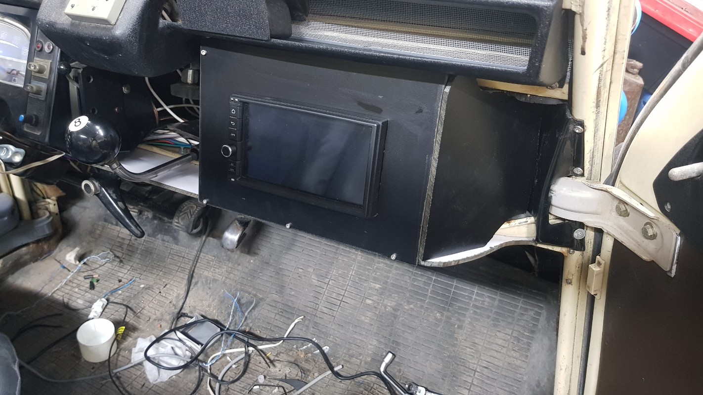

Oui j avoue... c est un peu le bordel !...
Mais c est mon bordel
Qui en plus de l autoradio, comprends :
Le module centralisation.
L alarme et ouverture sans clé.
Le module arduino pour l eclairage du compteur .
Un autre arduino pour l allumage automatique des feux et les essuie-glaces intermittent.
Bref ca fait un peu de monde... mais vus que maintenant tout arrive derrière l'autoradio, c est plus simple pour intervenir ou modifier le cablage

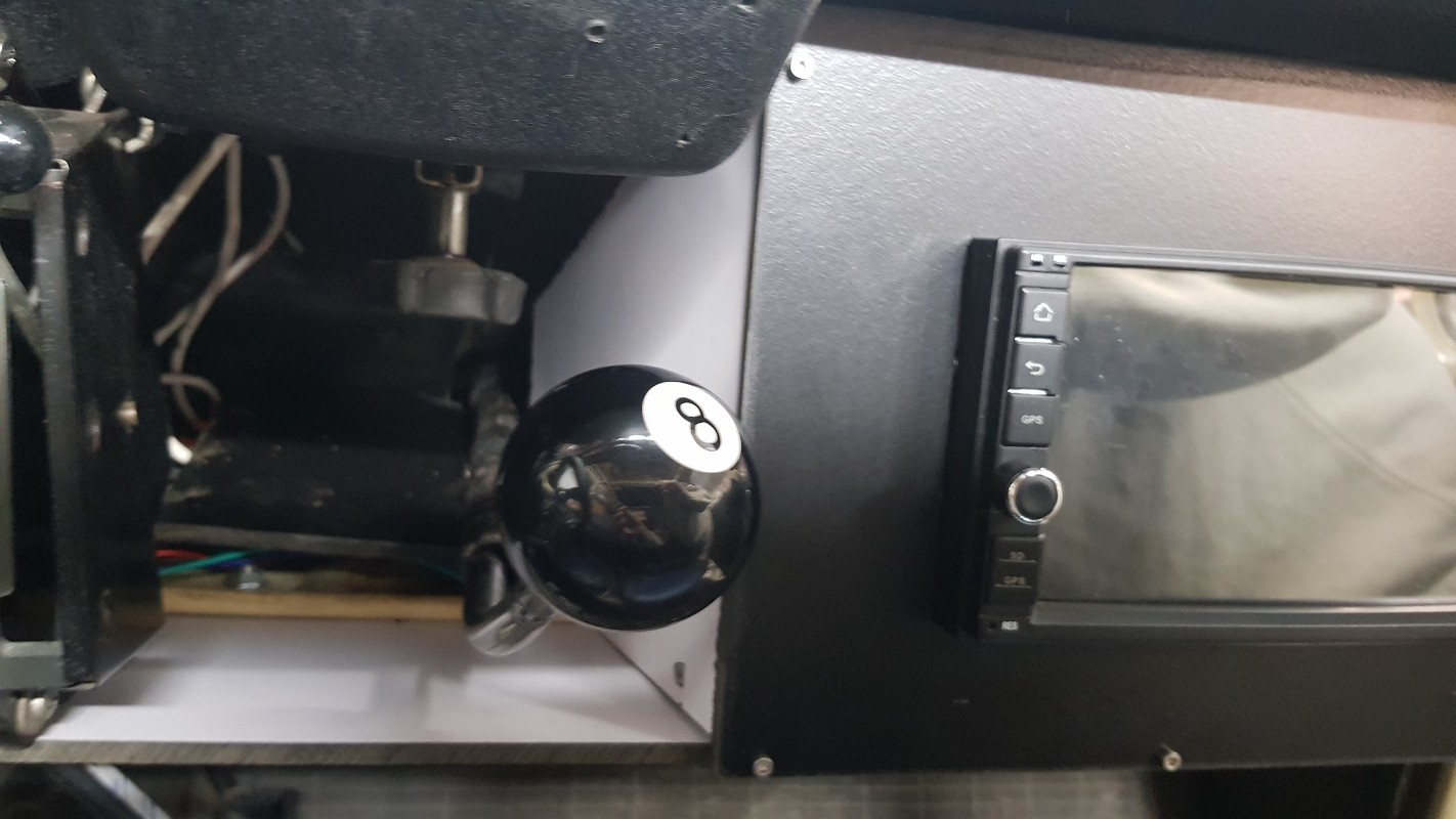

Et donc ton autoradio fait navigation ?!! Si je peux me permettre, la boite est sympa, mais n'aurait-il pas fallu incliner l'écran légèrement vers le conducteur ?
Le boitier de distri d'air a été verticalisé, mais pourquoi ?
Et simple curiosité : c'est quoi les aimants dur les portes ? et le bloc sur le carter de l'essuie vitre ?
Faudra nous faire une vidéo avec toutes les fonctionnalités !
Bravo !
Bravo !
- akoirium
- Messages : 800
- Ma deuche : 2cv6 1978
- Localisation : albi
Oui il fait gps... entre autres, mais l angle de vue est bon et ca alais dejas comme ca avant...
Pour la boite a air, je comprends pas ce que tu veut dire .
C est une boite d ami8 ou méhari il me semble...
J ai juste modifier les pates de fixation pour l adapter a la 2cv6.
Les aimant c etait mes anciens contacts de portes pour l alarme et l eclairage du plafonier.
Mais je vais les remplacer par plus fiable.
Et enfin le boitier gris c est une télécommande filaire DIY pour l autoradio en complement de ma commande au volant.

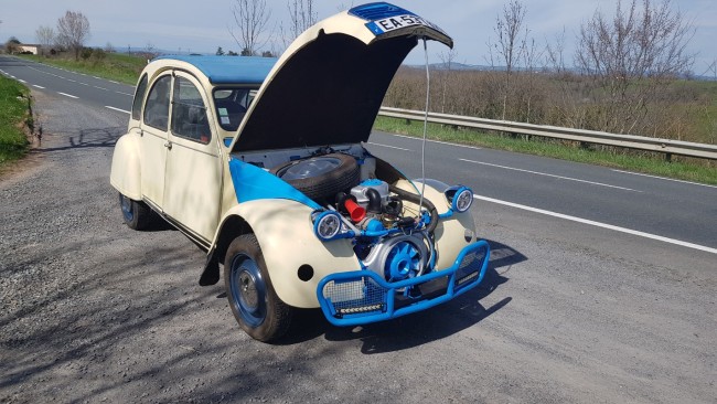

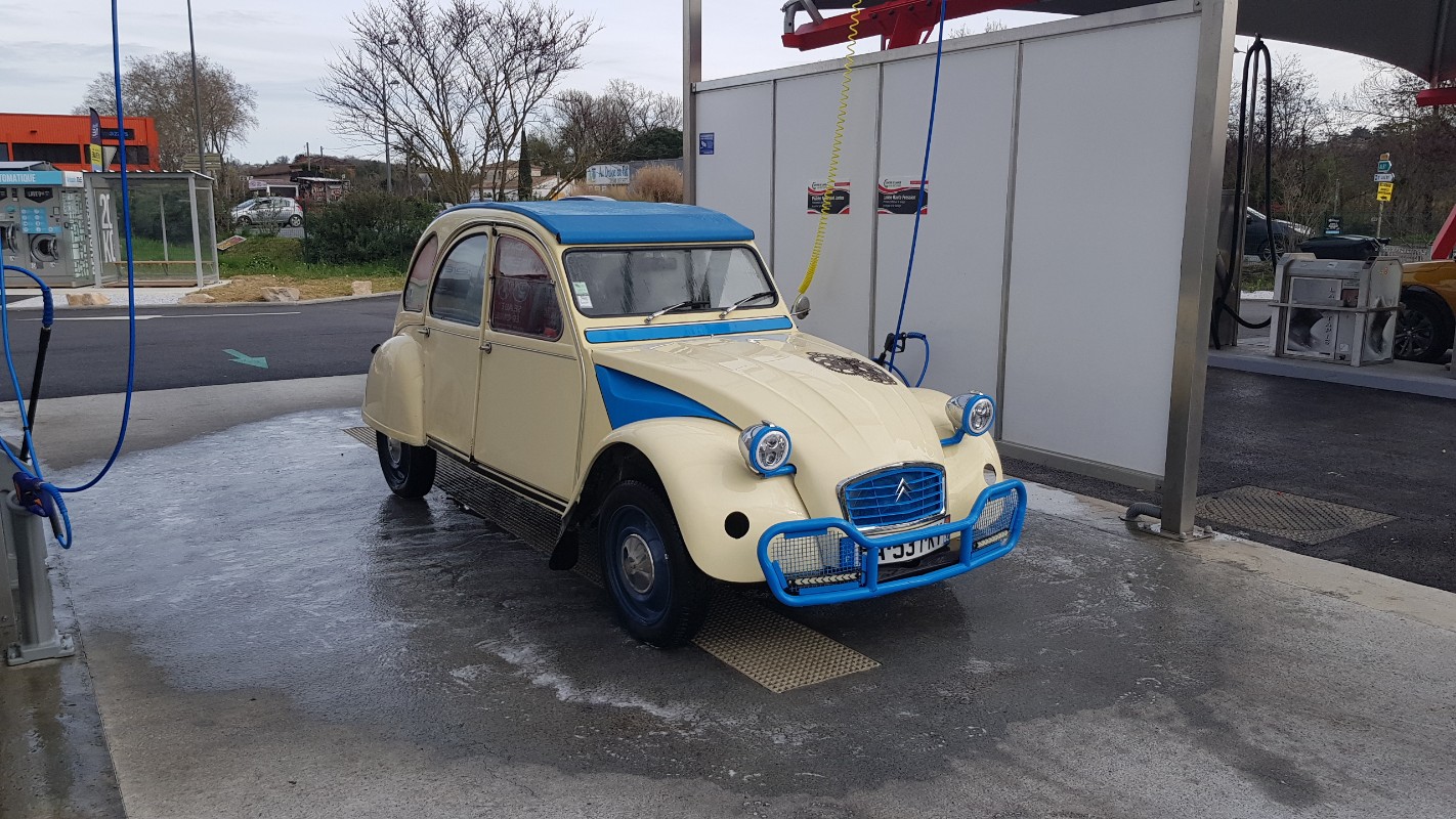

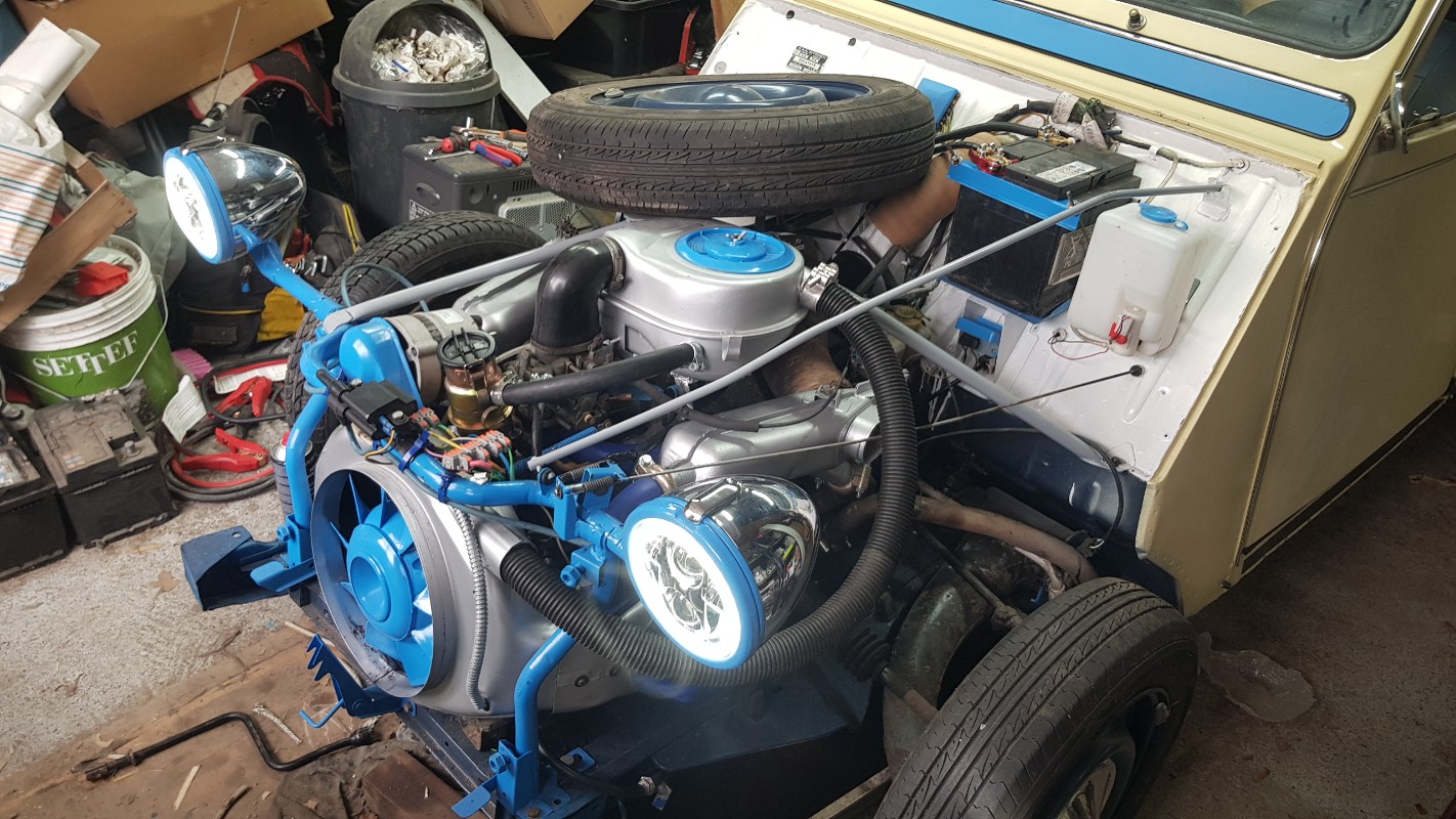

Ca y est... titine a presque repris la route !
Finis le remontage...:

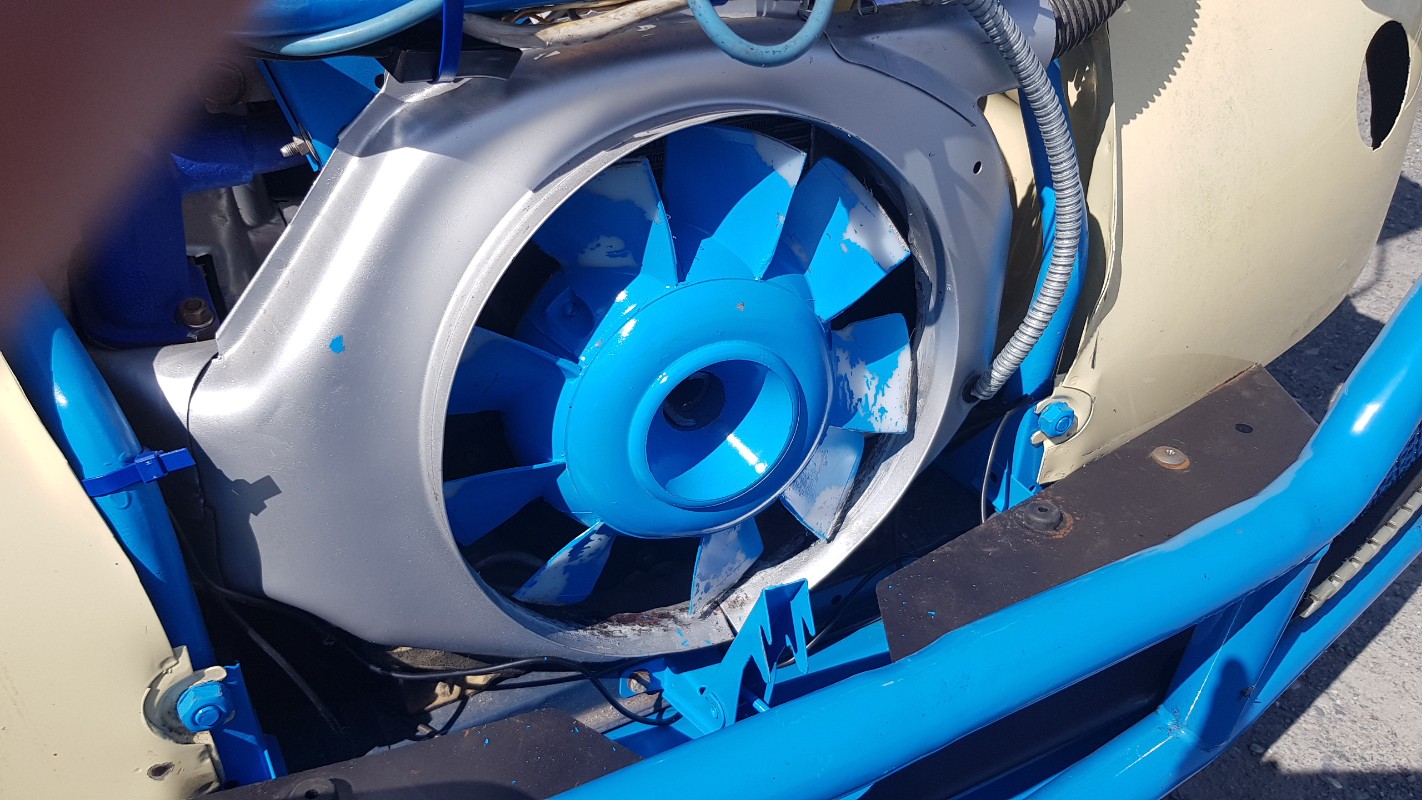

Donc petit essaie sur route et ... :
Titine en panne au bord de la route au bout de 5 km !!!
La panne ... aurais-je oublié de serrer le ventilo ????

Et... donc une fois le ventilo serré correctement, un petit tour a la station de lavage :
COOL!!! Apres le lavage je constate que mon pare brise et mon volet d aération sont etanche .
Et pour le reste... pas de mauvaise surprise !
Tout fonctionne, elle freine bien et sans sa meute de loups a l arrière ( les garnitures ceramiques et les exentriques y sont surrement pour quelque chose)
La boite ne fait pas un bruit !
Le moteur tourne rond, ne fuit pas, et as récupéré un cheval ou 2 !....
Il ne reste plus qu a la préparer pour le CT ...
Du coup... je suis bon pour une peinture de ventilo car visiblement... je me suis loupé.
Et il y plus qu a attendre madame avec la clé a pipe de 14 pour repartir
