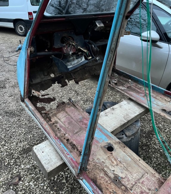

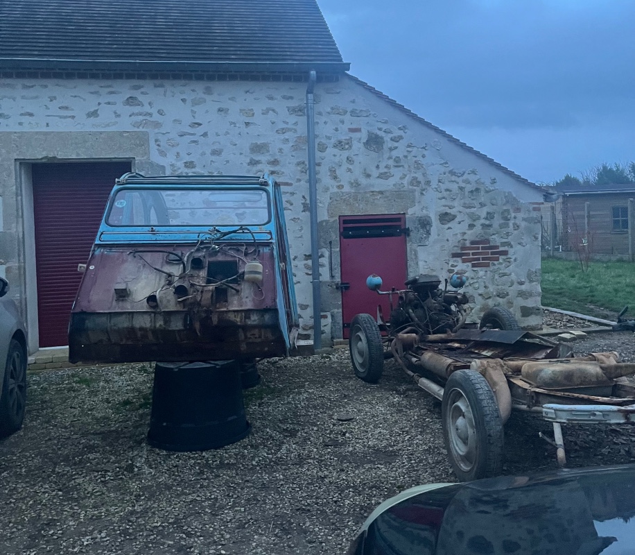

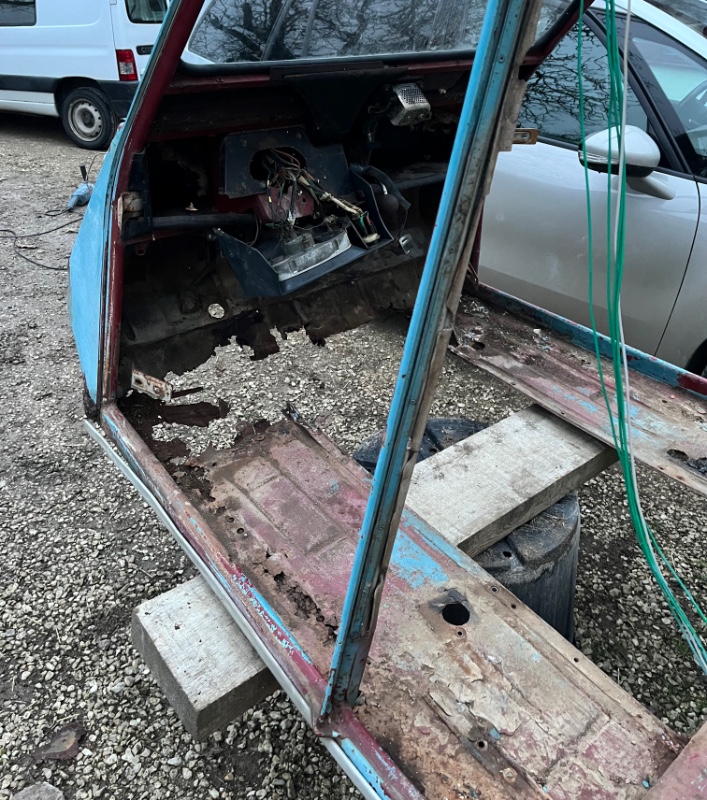

Bonjour! Nouveau chez les bicylindres!
J ai hérité d une 2 cv ayant subit les âges et multiples transformations
Sur la carte grise il s agit d une 2cv6 de décembre 1973 mais en face de moi c est tout autre chose
Un châssis et train d ak400
Une caisse de de 2cv de 1969
Le moteur je sais pas !

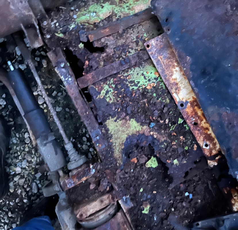

Le tout dans un état déplorable, presque irrécupérable selon plusieurs.
Le but la refaire, au maximum d origine.
Impossible? A voir
Impossible? A voir

Bonjour et bienvenue dans le monde fantastique de la 2CV, et bien tu viens d'hériter d'une 2CV cloné, y a plus qu'à tout remettre dans l'ordre ,

à toi et à ton hybride Poste nous des photos, pour que l'on se fasse une idée.

Bonjour, c'est un gros chantier en perspective, mais feusable avec de la patience et des compétences, courage

Effectivement, y'a du boulot !
Tout est une question de : patience, temps, compétences, place, budget, outillage (mettre dans l'ordre que l'on veut !).

Je reconnais que ça peut faire peur... mais comme le dit @Deuchémoi dans le post ci dessus... rien d'impossible.
Courage à toi.

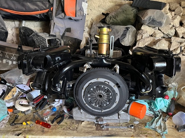

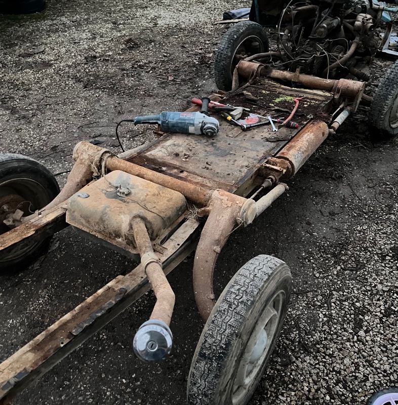

J ai commencé mais c est vrais que j aimerais ne pas travailler pour rien…. Je suis entrain de refaire les essieux/bras de l ak400 dans le but de les mettre sur la 2cv.
Seul chose que je garderais de non origine de mon enfin frenkeinstein…..enfin si cela ce monte…

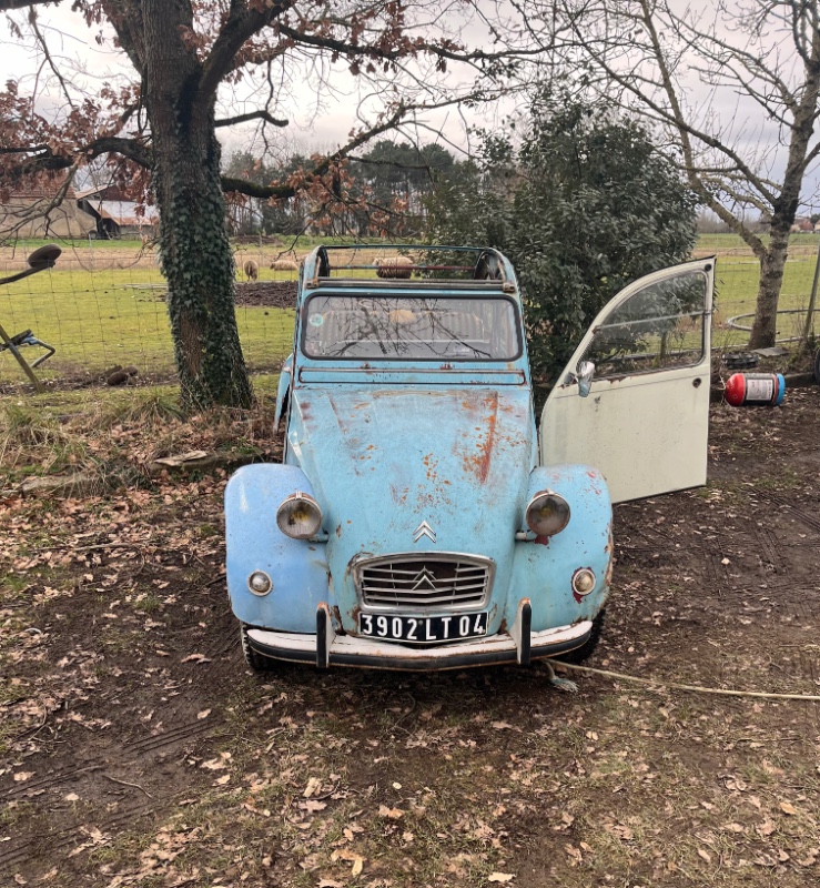

Elle a un joli bleu camargue, c'est la couleur d'origine de la mienne (1973) puis l'ancien propriétaire l'a passé au bleu lagune (1974).
Tu peux vérifier le code couleur avec la petite pastille ronde qui se trouve à droite du tablier.
C'est tout le dilemme... avant de commencer la rénovation: :Est-ce-que ça vaut le coup...

La caisse etant Pas celle d origine l année correspond pas… c est une caisse de 1970 en rouge messena initialement !
Je vais commencer à remonter je verrais en fonction de la réponse pour les essieux

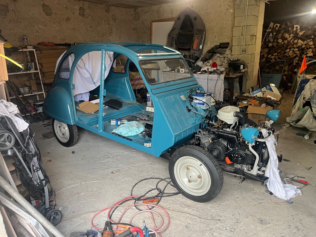

Pour donner quelques nouvelles. J avais lever le pied…

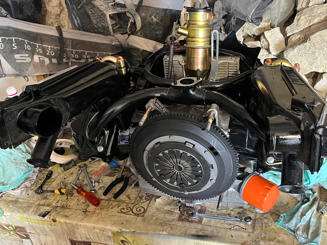

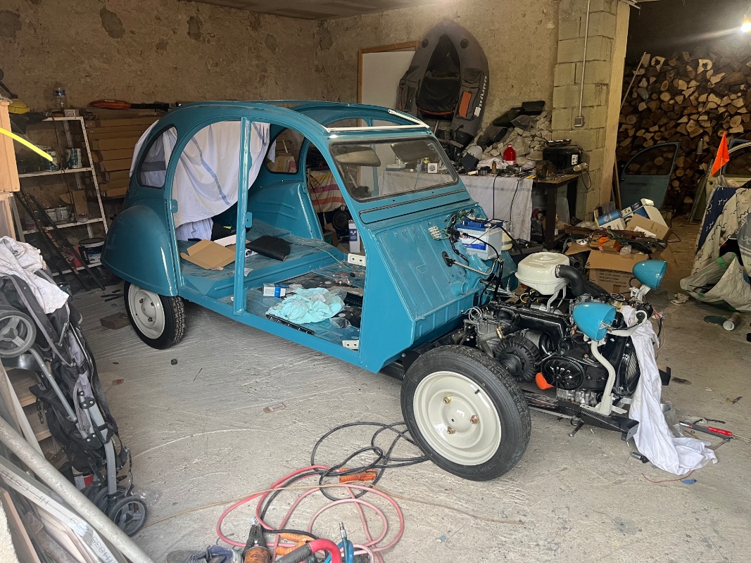

En tout ça la bête démarre. Le faisceaux est repéré. ( elle a l’option de transformation du bouton rotatifs de veilleuse en feux de détresse ( j ai du pas mal chercher pour trouver son rôle et son câblage, jusqu a découvrir l existence de ce kit Citroën origine pour équiper les voitures qui n avait pas les feux de détresse)
Il me reste des manques…. Je cherche un tableau de bord marron, une patte de suppôrt de pompe de lave glace et le volant marron…
De plus je galère à trouver le filtre correspondant à ma boîte à air…. Boîte métal et couvercle métal. Il me manque le joint entre le couvercle et la boîte et un filtre qui rentre dedans… j en ai essayer deux… un de 75 mm et 72 mm de hauteur et ils sont trop haut. Le couvercle ferme pas….
Quelqu un a des infos sur ce type de boîte à air? On en voit pas beaucoup….

Chez CIPERE Art n° 10230 joint de couvercle
Art n° 10003 Cartouche filtre à air du 10/68 jusqu'à 09/74 .
Taper le numéro dans l'onglet de recherche.

Je viens de commander tes références.
Je te dirais mais normalement j aurais les warning sans contact puisque le kit Citroën après l’avoir étudier ce branche sur un + permanent.
Je te dirais. C est la seule chose ou le reste a câbler

Beau travail.
