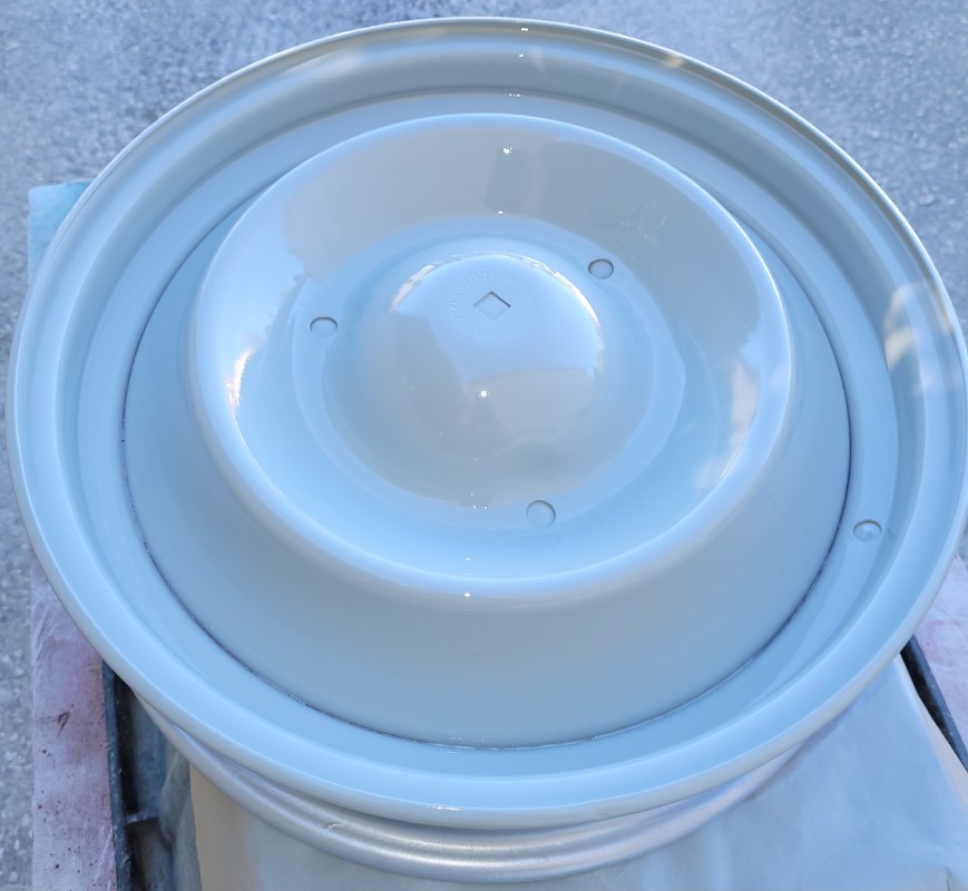

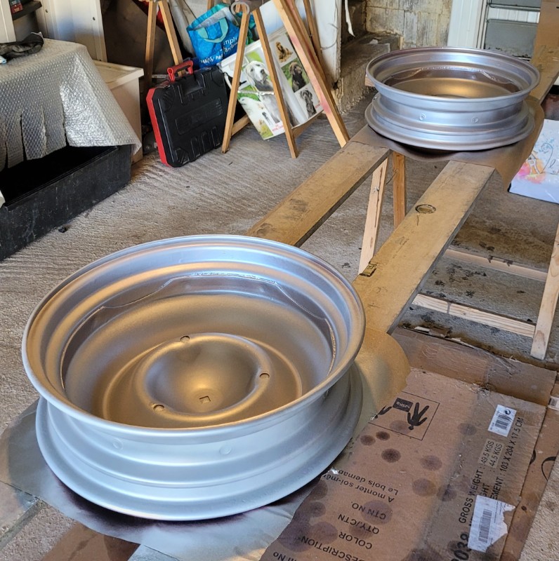

Salut à tous.

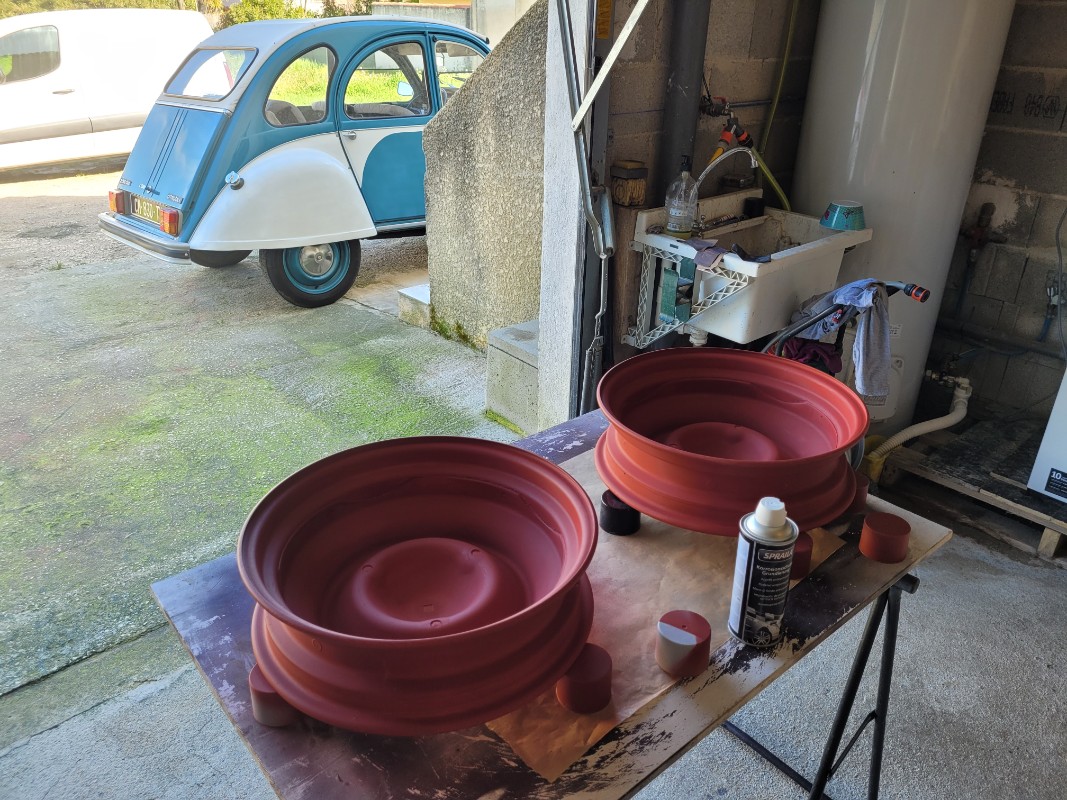

Bon, j'ai enfin un peu de temps à moi... donc je m'occupe des jantes.
Ponçage 400, 600 puis 1000 à l'eau pour celle que j'avais apprêté. Puis peinture spéciale jante sur arrière et flanc.
Puis apprêt garnissant sur la face avant.
Pour les deux autres, Ponçage puis mise en apprêt antirouille (rouge) + apprêt garnissant sur le dessus.
Résultats
La prochaine étape, ponçage et mise en couleur.
A +

En ce qui concerne les jantes, je me suis servi de bombes.
Pour le traitement, l'apprêt et la peinture spécial jantes, je me suis servi chez Carter Cash, c'est de la peinture de qualité à petit prix (environ 5,5€)
J'ai consommé, 4 primaires antirouille, 1 apprêt et 2 couleurs soit un total d'environ 38,50€.
Pour l'avant de la jantes, j'ai prévu du Gris Rosé, j'ai acheté 2 bombes chez MCDA lors d'une opération promo à environ 16€ pièces soit 32€.
Donc un total de 70€ de peinture donc 17,5 par jantes.
J'ai acheté mes jantes 10€ pièce.
Si on compte 1,5 de consommables par jantes (papiers abrasif, dégraissant...)
J'estime le coût de revient à 116€ soit 29€ par jantes.
En ce moment il y a des promos sur les jantes au MCC qui ramène la jante à 49€... 20€ soit 80€ au total, j'estime avoir fait une économie correcte même si le résultat n'est pas aussi beau mais j'ai eu le plaisir de le faire moi-même, et ça, c'est gratifiant.

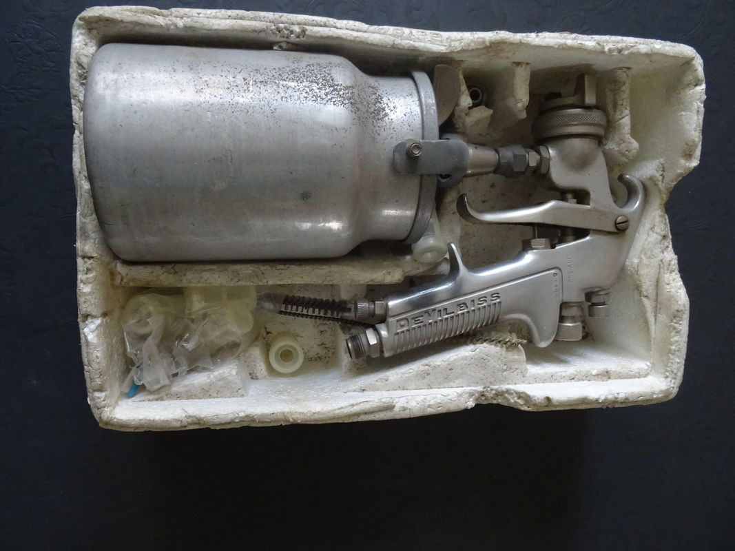

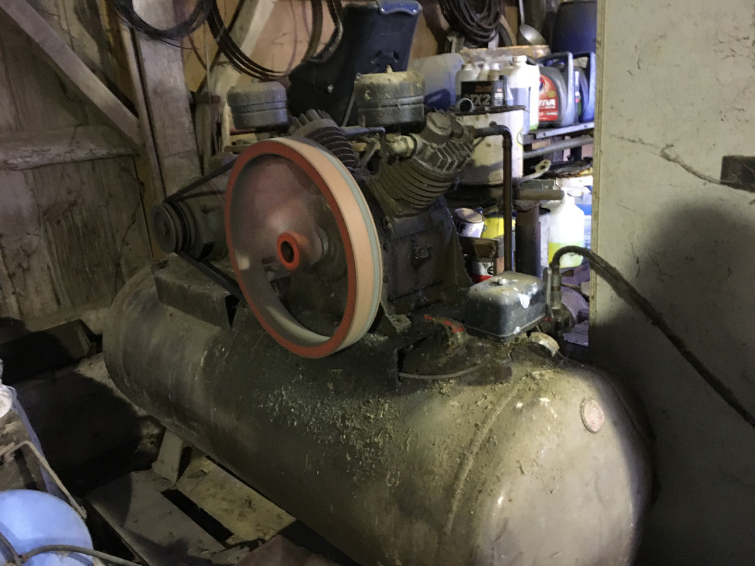

Je dispose de celui de mon père, un DE VILBISS qui a plus de cinquante ans.. J'apprends aussi à m'en servir...
Exemple de ce que j'ai peint au pistolet :
J'aime moi aussi l'outillage, surtout les outils un peu anciens, patinés, bien lourds.. Sans doute moins pratiques, mais quel plaisir de les prendre en main !

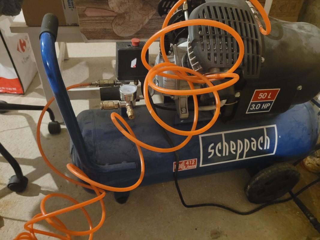

J'ai un compresseur de 50l.

J'ai un gros compresseur, j'utilise un pistolet De Vilbiss qui était à mon père :
Bonne soirée

On verra, il débite 412 l/min.
Je commencerai par les ailes arrières qui sont moins "grosses".
Je ferai des pauses... j'ai regretté de ne pas avoir acheté un compresseur de 100l mais les finances ne me le permettais pas.

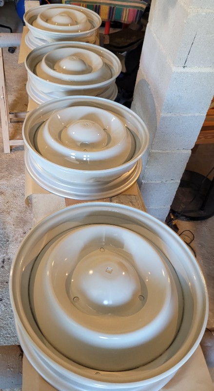

Bon, deux jours de beau temps, 15/20°C, je me lance
Une petite heure plus tard:
Voilà, je vais enlever le scotch et laisser bien sécher avant de les stocker avant montage.

Franchement, ces jantes sont d'une beauté.. Mieux que neuves !
La peinture semble parfaitement réussie, bravo !
La couleur, c'est gris rosé AC136 ?

Pour la couleur, je ne saurais dire car sur la bombe il y a écrit "gris MCDA" et sur le catalogue, "gris jantes et pare choc"
Donc AC136 ou AC140, :???:
