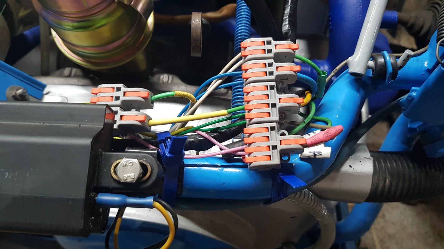

Bon ce matin... un peu d'elec :
Comme j ai fait pas mal de modifs au fil du temps et en prévision des modifs futures...
J ai utilisé des wago souples bien pratiques pour remplacer les cosses vieillissante de titine ...

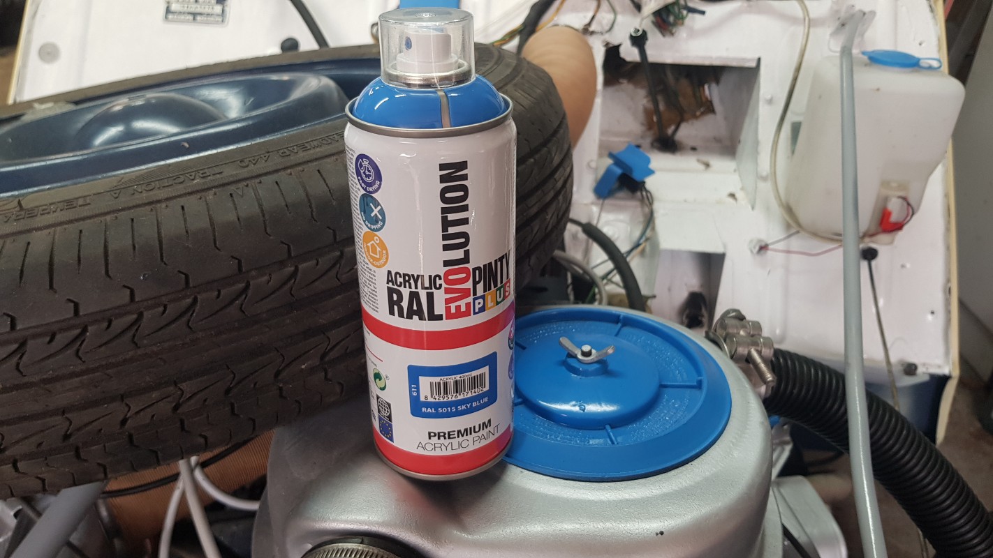

Et donc en attendant que la batterie charge, je reviens sur la peinture de mes adaptateurs de feux led harley...
Ho !!!! Un rayon de soleil... il faut en profiter !!!!
J ai eu des soucis avec une autre marque de peinture qui a donner un résultat dégueulasse !
Donc voila la peinture qui est de qualité irréprochable et que je conseille... ( surtout pour le pictogramme " Fuel Resitant " )
Et donc :
Voila ... la suite au prochain épisode ;)

15€ sur amazon l assortiment de wago souples !!!
Meme au taf dans mon uzine on les as pas ceux la !!!
Bref parfait et ca fait plus que le taf !!! ;)
Et le top... le système d assemblage entre eux comme des legos !!!

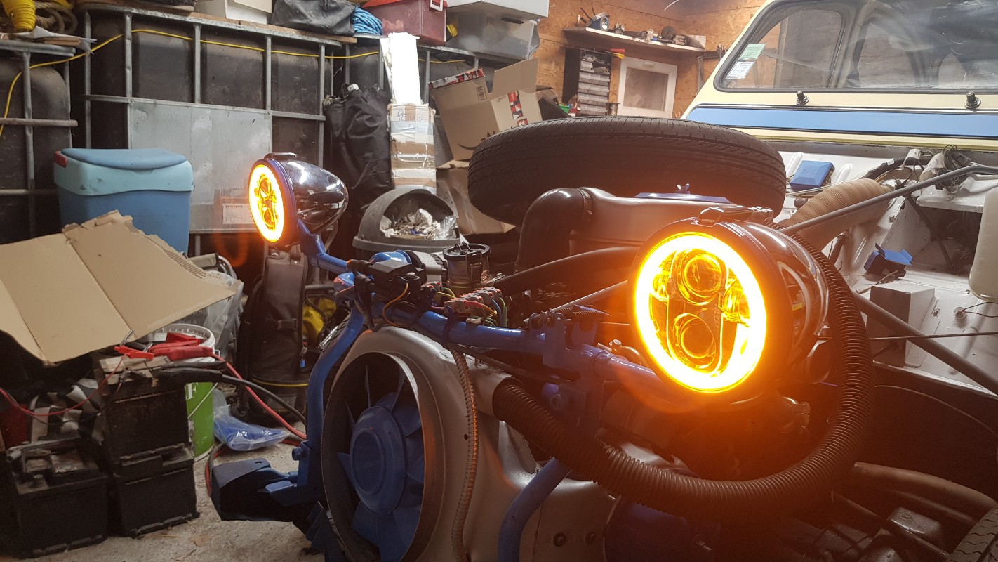

Montage et cablage de mes feux led terminer :pouce:
Bon c est con je vais devoir les demonter pour sa première sortie...puisque ca consistera a l emmenée au contrôle technique :D

En fait ... jusqu'à present, les optiques led homologués DOT SAE ( homologation britanique ) etait autorisé en france...
Mais avec le brexit ... il faut punir les anglais... donc cette homologation n as plus aucune valeure en europe !
Et donc ... en france... pas le choix et c est pas faute d en discuter avec différents contrôleur... pour avoir le droit de rouler , il faut IMPERATIVEMENT avoir une voiture suffisamment DANGEUREUSE et POLLUANTE pour rouler en toute légalité !!!
Pour le demontage de ma pompe... je vais qq meme monter une vanne ... car c est gratuit... ( recup au taf ) et aussi car ca me facilitera la tache au prochain soucis sur la pompe au bord de la route ;)
