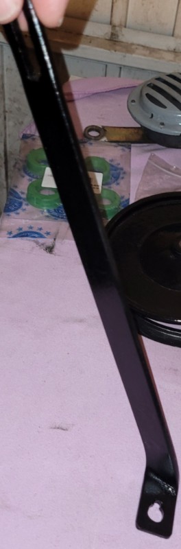

Je remonte petit à petit madame et j’ai une pièce où je suis incapable de l’identifier. J’en aurai probablement besoin à un moment, mais j’aimerai bien que ce ne soit pas trop tard.
Alors si quelqu’un sait où elle va, je suis preneur !
Merci et bon week-end

Je te laisse chercher un peu ...
C'est dans le compartiment moteur ...

Je dirai même que c'est vers le carburateur

Comme une patte qui se placerai sur le filtre à air ?
Je chauffe ? Je refroidi ?

Salut Jeremy.
Content d'avoir des news.
Je sais pas où va cette pièce, désolé.
C'est vrai que cela m'a fait pensé à une patte de maintien du filtre à air mais pas évident car on a du mal à se faire une idée de l'échelle. Mais si quelqu'un peut aider, se serai sympa.

Alors la patte que tu montres Éric je l’ai déjà. À côté j’ai bien 2 trous qui ont l’air d’avoir le même entraxe
Je surbrûle ?

Ce ne serait pas une pièce fixée sur la vis gauche du bas de fixation du maître cylindre?
Si c'est le cas elle sert à fixer les câbles électriques de la tresse avant.

Bonne réponse de Plux !!!

Ça c’est possible !
J’ai bien 2 fixations bien différentes C’est un serre câble qui tient la tresse ?

Bonjour et bravo @PLUX
cette patte n'est pas sur toutes les 2cv des années 81 à 90,elle est sur ma 2cv6 de 83 mais pas sur ma Charleston de 90,j'avais un doute avant de repondre

Je vois vraiment pas.... une photo en situation pourrait éclairer ma lanterne

+1 avec Éric, une photo serait parfaite

Voilà la papatte en question, y'a qu'à d'mander !
Elle sert en effet de support au tuyau de chauffage (central) sur lequel repose aussi le faisceau électrique entre autres choses.
