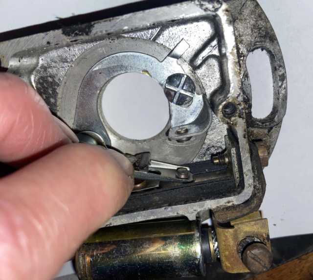

Voilà ou j'en suis
J'ai changé le condensateur et le rupteur me semble en bon état.
Question pourquoi doit on régler avec une pige? ne peut on remonter à l'identique ?
amicalement votre

Bonjour, comme tu a démonter ton boîtier d'allumage, il est préférable de faire un réglage de l'avance, cela t'évitera de tout redémonter si ton réglage n'est pas bon ;)
Messages : 1755
Re: Changement condensateur et vis platinée sur 2cv 1957
D'abord, bravo Marc, tu es arrivé à démonter le boîtier d'allumeur !
Je trouve que les contacts de ton rupteur sont en assez bon état. J'aime moins la tête de la vis de réglage de leur écartement, mais bon..
Tu dois régler deux choses maintenant :
L'écartement des contacts du rupteur doit être de 0.40 mm.
Pour cela on fait tourner la came (le moteur, en fait) pour que les contacts soient "ouverts" au maximum, et on règle en manœuvrant le "marteau" (la partie mobile) du haut, après avoir desserré la vis de blocage.
Attention à ne pas trop serrer cette vis !
Ensuite, on fait tourner le moteur pour faire apparaître un trou situé dans le volant moteur. Ce trou a un diamètre 6 mm. Il peut y avoir d'autres trous dans le volant, mais c'est le seul qui a un diamètre de 6 mm.
On introduit une pige de 6 mm (un forêt) dans le trou qui se trouve sur le carter moteur, en haut, côté gauche (conducteur)
On tourne le volant moteur jusqu'à pouvoir entrer la pige dans le trou du volant.
A cet instant, le moteur est au point d'allumage.
On enlève la pige !!!
On met le contact et on branche une lampe témoin entre le fil qui vient du rupteur et se branche à la borne "-" de la bobine et la masse.
On tourne le boîtier d'allumage lentement vers la droite, le point d'allumage est parfait quand la lampe s'allume !
On ne revient jamais en arrière : si le point d'allumage est dépassé, on fait un tour complet de moteur.
On serre les deux vis de blocage de l'allumeur.
Une vidéo très bien faite montre mieux ce que j'ai essayé de t'expliquer !
https://www.google.com/url?sa=t&rct=j&q ... i=89978449
Bon travail, tu vas y arriver, c'est plutôt simple en fait une fois la manipulation assimilée
Bonne soirée à tous

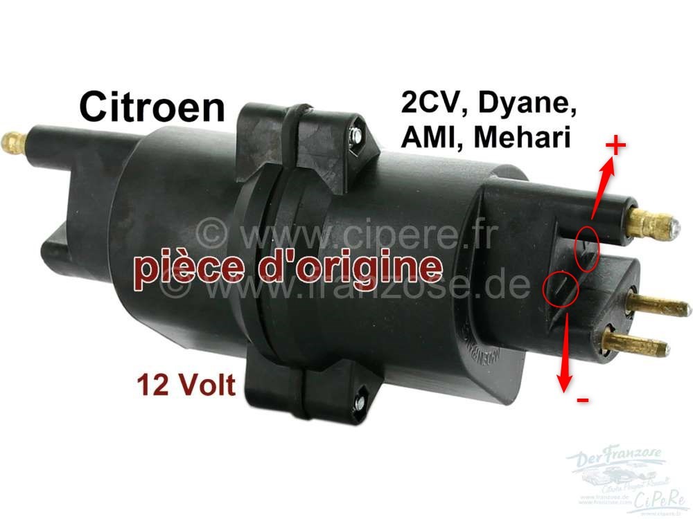

Par contre comment on identifie la borne "-" de la bobine ?
amicalement votre
Messages : 7431
Bonjour, pour identifier le plus ➕, tu le test avec ta lampe témoin, car ce plus viens du plus après contact, un fil sur la masse et l'autre sur la fil de la bobine tu mets le contact si la lampe temoins s'allume c'est le plus ;)
Messages : 17367
Sur les modernes, c'est gravé sur la bobine, c'est peut-être pareil sur les mémères !

Question bête : que se passe t il si on invrese les fils allant sur au + et au - de la bobine ?
amicalement votre
Messages : 17367
marcverick a écrit : 18 févr. 2024, 18:56 Merci pour les infos. Grace a vous je progresse
Question bête : que se passe t il si on inverse les fils allant sur au + et au - de la bobine ?
Lors du réglage de l'allumage ou en roulant ?
En mode conduite, il me semble pas grande chose, puisque je crois que c'est même une solution de dépannage quand on a un pblm de démarrage à cause de la bobine qui chauffe.

Pour le contrôle il faut que tu te branche sur le fil moins de la bobine
Messages : 17367
CHARLYSTONE a écrit : 18 févr. 2024, 20:40 Pour le contrôle il faut que tu te branche sur le fil moins de la bobine
Je précise, le fil, pas la borne de la bobine (sauf si le fil est connecté dessus !).

Comme cela a été dit et bien dit, le "-" est noté sur la bobine. Sinon, il faut, avec la lampe témoin, repérer le "+", le "-", ce sera l'autre par élimination.
L'inversion a peu d'importance, apparemment.

Bref, j'ai commencé par faire, défaire, casser, remonter, essayer, et ensuite, je suis allé chercher la théorie, mais beaucoup plus tard !
Bonne soirée !
Messages : 1755
Marc,
Il faut que tu sois très attentif aussi au parfait réglage de l'écartement des contacts du rupteur (0,4 mm) et à leur propreté. Attention aux traces de doigts gras (surtout en 6V) !
Tu peux très facilement tester l'allumage : une fois l'allumeur monté et calé, tu t'arranges pour que les contacts soient en position fermée, en tournant le volant moteur.
Tu débranches un fil de bougie, tu l'approches à 1cm d'une masse, tu mets le contact, et avec l'autre main, munie d'un tournevis isolé, tu écartes la partie mobile du rupteur d'un petit millimètre : une étincelle doit jaillir entre l'extrémité du fil de bougie et la masse.
Tu peux aussi brancher une bougie à l'extrémité du fil, la poser sur une masse, et essayer au démarreur : tu dois voir une belle étincelle jaillir entre les électrodes de la bougie !
Sil l'essence arrive au carburateur, et s'il y a de l'allumage, ça doit marcher, forcément (sauf avarie grave au moteur)
Tiens-nous au courant !
Messages : 7431
Et je rajouterai, de l'extérieur tu passe ton bras par la fenêtre de la porte côté chauffeur pour actionner le démarreur avec la clé et tu teste la bougie du cylindre gauche tu verras mieux l'étincelle ;)
Messages : 1755
