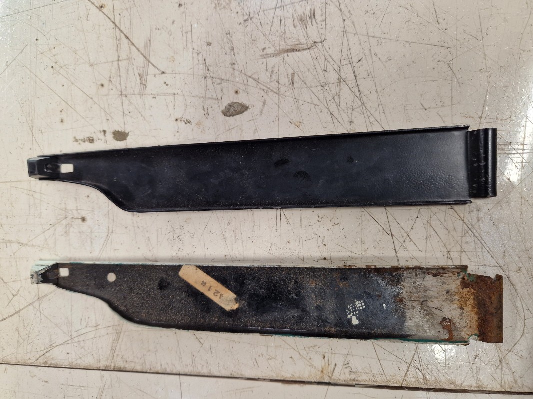

Néophyte en 2cv, j'en restore une pour une amie.
Je me frotte à un problème qui me semble tout bête mais pour lequel je n'ai pas de solution alors je me retourne vers vous les experts
Je veux tout simplement y mettre une pédale d'accélérateur et là : impossible de résoudre ce casse-tête !
La pédale achetée est identique à celle d'origine.
On m'a vendu 2 caoutchoucs pour la monter, là, pour "celui du plancher" je ne peux pas me prononcer, il n'y avait rien sur la voiture...
Le fait est que je suis incapable de monter cette pédale...
Je ne m'y attendais pas du tout pour une simple pédale !
Auriez-vous un schéma, mode d'emploi ou autre car là, j'y ai perdu mon latin ?!
Je vous joins quelques photos ce qui sera plus visuel car j'ai vu qu'il y avait plusieurs modèles mais je ne trouve pas le mien...

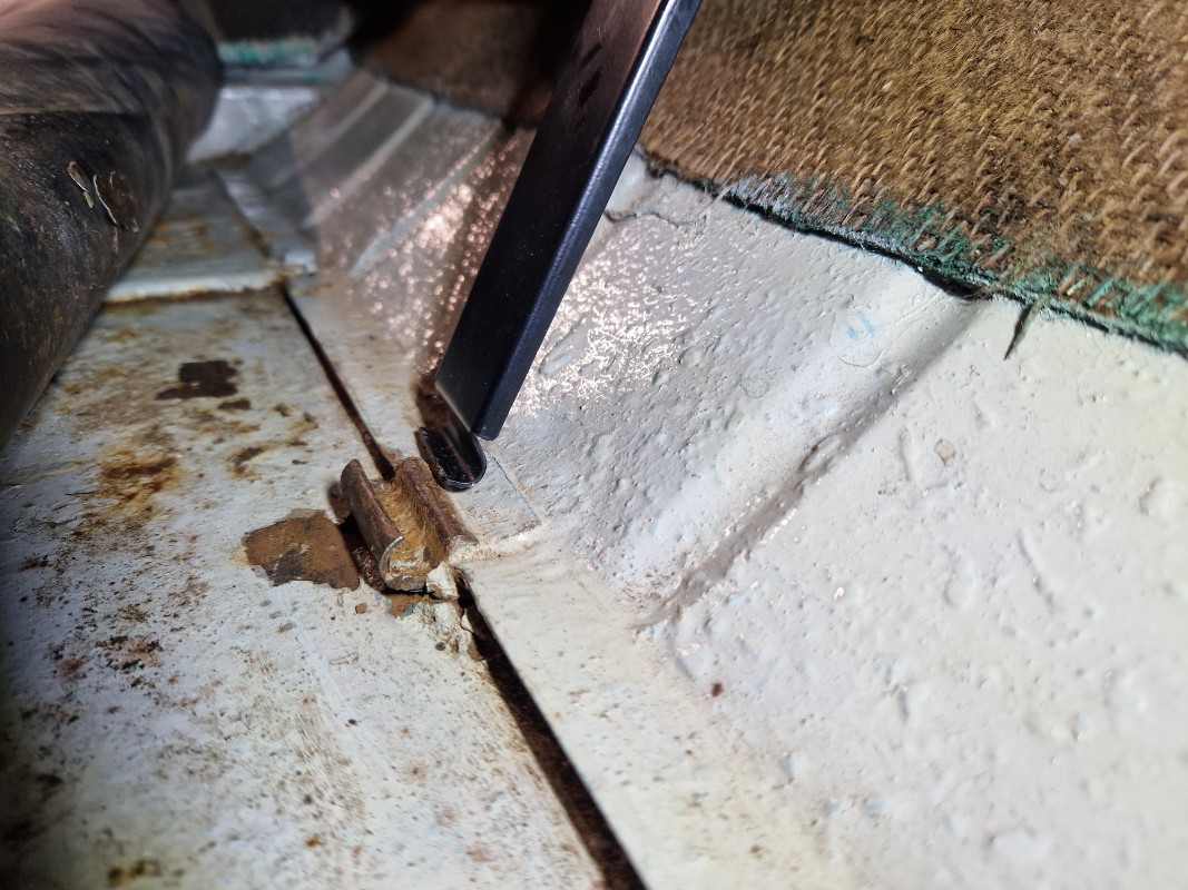

Sur ce modèle tu n’as pas de caoutchouc en bas de la pédale, elle se fixe en glissière comme la charnière de capot ou de porte.
Les arrondis doivent correspondre.
Sur la mienne, c’est le tapis qui la maintient en place pour qu’elle ne bouge pas latéralement.

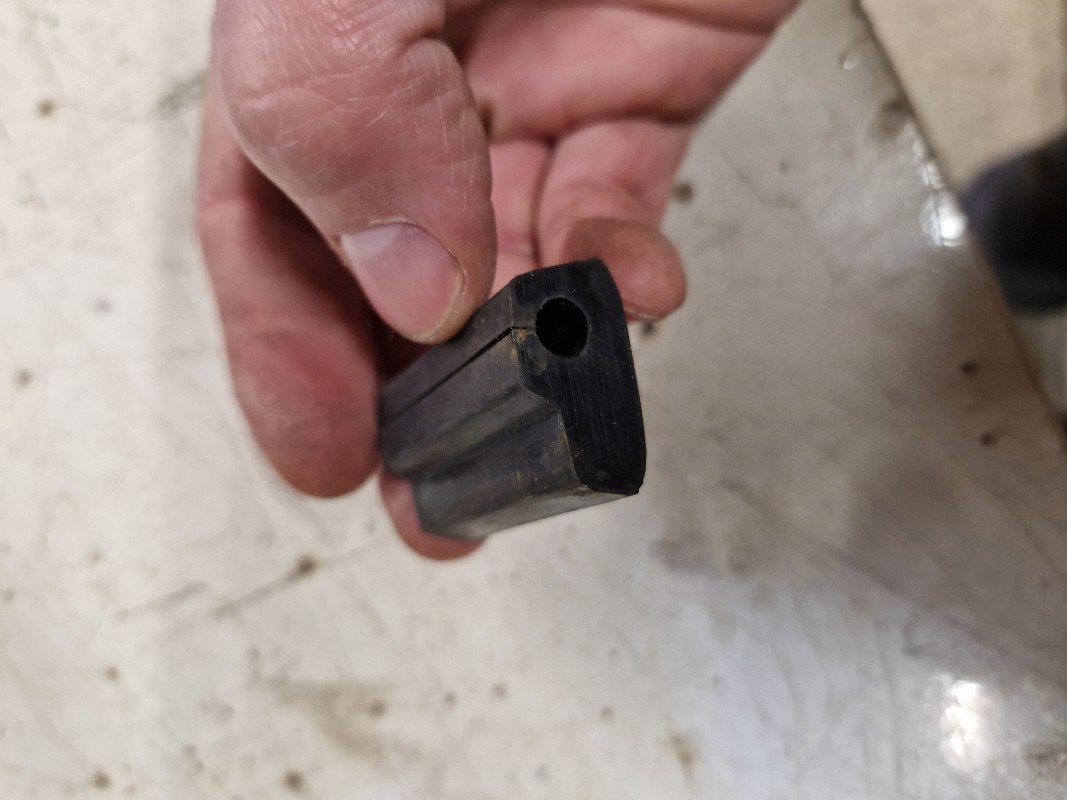

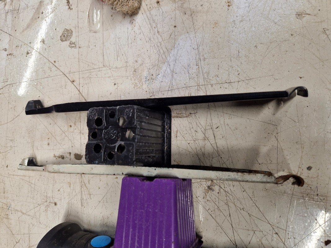

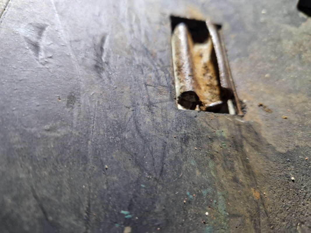

Mais nan, mon modèle n'est pas le modèle qui se monte en glissière comme on peut le faire avec les portes ou le capot...
En fait, j'ai trouvé ma réponse : montage avec un petit caoutchouc qui reduit le jeu entre les 2 pièces et qui permet de les maintenir en place.
Système décrit comme foireux car qui se déboîte très facilement.
Caoutchouc plus fabriqué car personne n'en n'achète car non fonctionnel.
Les gens qui ont mon modèle ont opté de manière générale pour le redressement des 2 côtés, pédale/plancher et fixation par une bonne vieille charnière mécanique. Très souvent, ils ont opté pour une charnière piano...
Je vais partir sur cette solution peu chère, efficace et durable.
Bon vent et merci pour vos réponses [et la blague déplacée ]

Eh ben ça alors !
Je n’avais jamais vu ce type de pedale.
Ma 57 et ma 61 on le modèle à charnière coulissante, il me semblait qu’il n’y avait eu que 2 modèles de pédales (sans compter les suspendues)
Un spécialiste peut confirmer l’année et sur quel modèle elle a été montée ?
