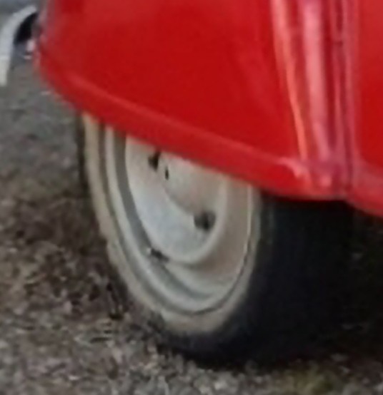

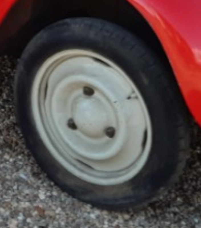

C'est une très bonne remarque !
Comme je disais, je n'y connais rien en 2cv mais peut-être qu'avec ces photos vous saurez reconnaître le modèle :)
En tout cas, je l'espère hahaha
De nouveau, merci !

Je crois que tu cherche des jantes en 400 qui sont monté sur les 2CV type A,car depuis 1960 a 1990 toutes les 2CV et dérivés sont des jantes de 380 ;)

Je confirme, au démontage, la voiture avait 2 paires de jantes différentes à l'avant et à l'arrière mais le garage qui m'a vendu les pneus m'a dit que cela ne passerait pas le contrôle technique...
Je vous l'accorde que l'on ne voit pas très bien sur les photos mais on distingue 4 "evasemments" sur les jantes avants quand les jantes arrières sont "pleines"...
Du coup, je cherche à remettre la monte d'origine...
Vos avis ?

Bonjour, à l'arrière c'est des 380 et à l'avant des 400 ;)
