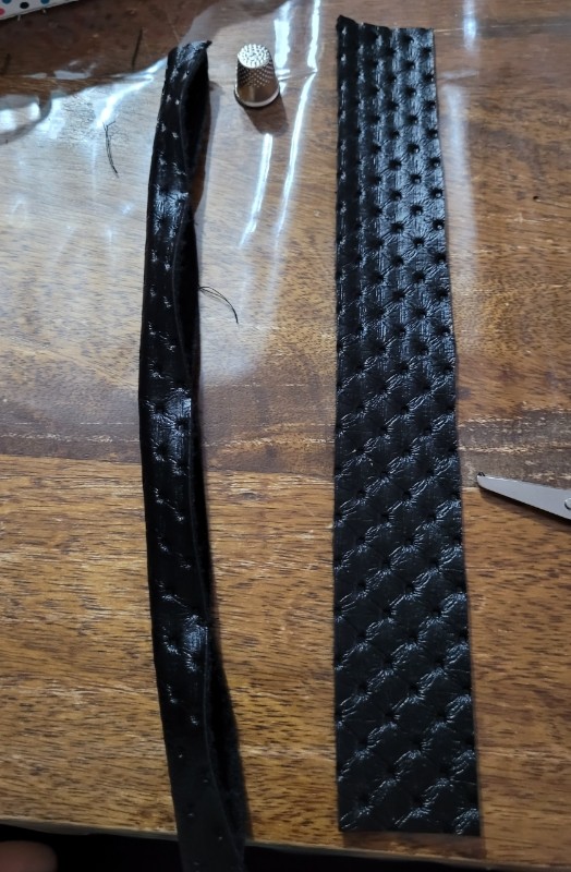

Avec des tombées de Skaï, j'ai fabriqué des attachés qui remplacent les poignées de Spécial absentes sur la mienne.
