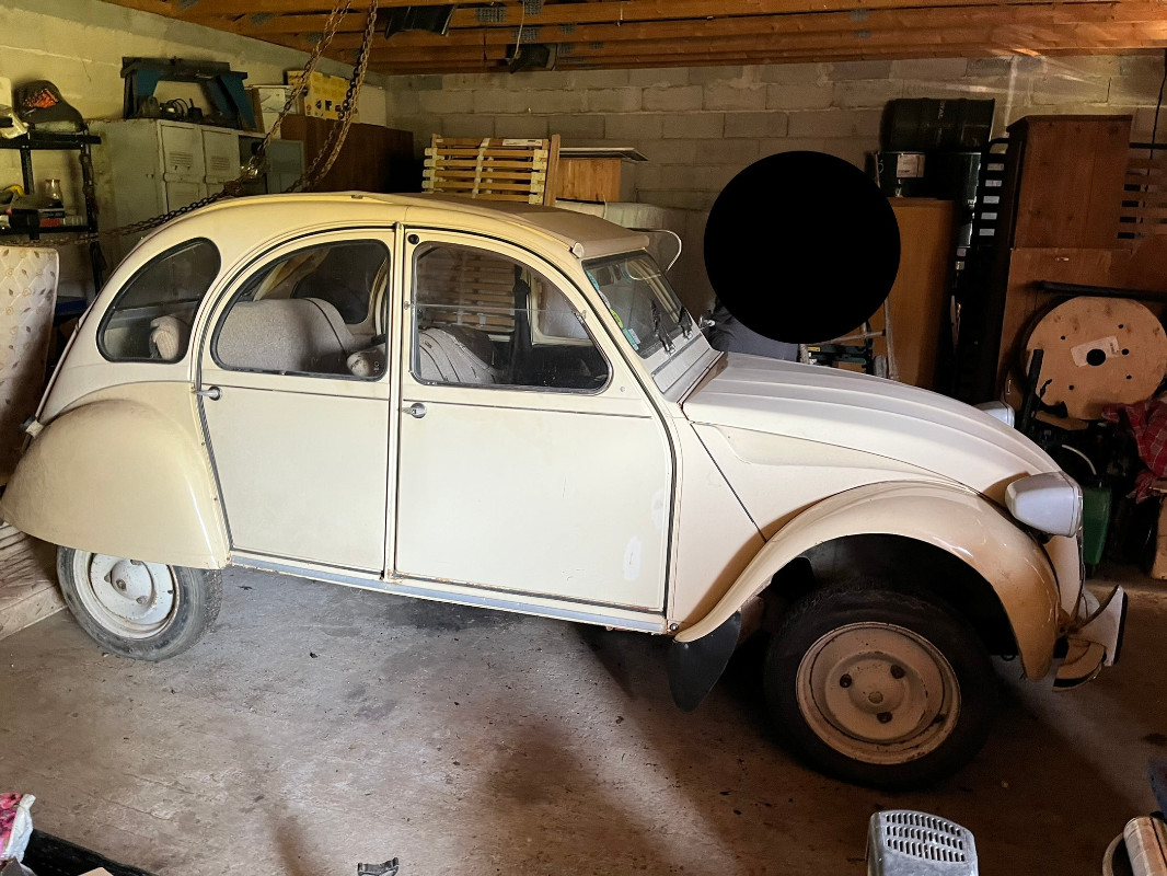

...voitures :lunettes:
Salut les gens ! À 28 ans, je viens d'acheter pour 5000€ ma première voiture. Après avoir taxé la 207 du tonton pendant des années, mon dévolu s'est jeté sur une dedeuch de 1978.
Donc c'est une 2CV4 de 1978, modèle AZKB
3300 km (ou 133 000 ;) )
Je viens de passer le CT et aucun défaut majeur Alléluia !

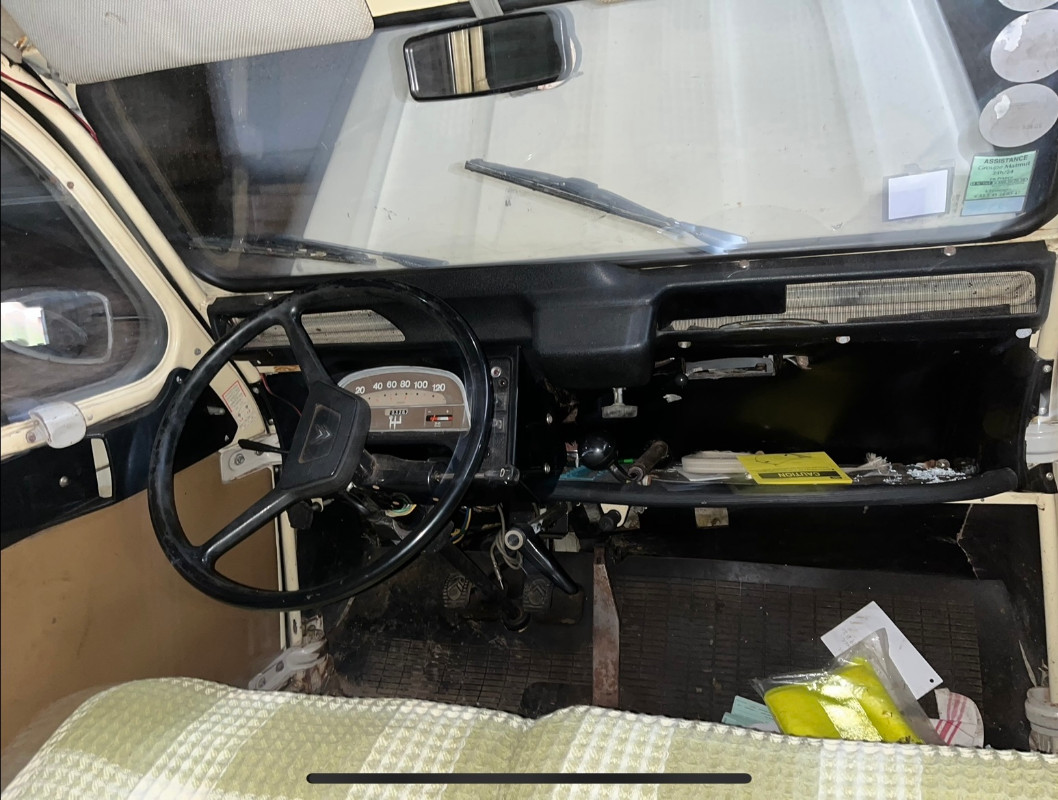

Elle roule bien et à toutes ses dents. Par contre elle est assez Cracra. Extérieur et intérieur. Les sièges sont mangés par les rongeurs, pipi de chat, bref...outre les deux trois broutilles à remplacer, et les petits points de corrosion (franchement c'est bénin), je vais surtout passer du temps à la nettoyer.
Et j'aimerais avoir vos avis sur les produits à employer.
Merci à tous par avance, et à bientôt sur les routes de nos campagnes !

Exactement la même que ma donneuse que je suis en train de transformer en 2cv6.
Ta photo est en train de me lever un doute car moi aussi j'ai des cuvelages de phares plastique , à priori toi aussi je croyais que en 78 ils étaient encore en métal .
Elle a l'ai pas mal et on sent pas le pipi de chat :D
Bon courage pour le nettoyage ça devrait être rapide

Un excellent produit mais un peu délicat à employer car ça pique les yeux et les mains : l'alcali ou ammoniaque à ne pas confondre avec l'ammoniac qui, lui, est un gaz.
Produit à employer avec des gants de ménage à raison d'un verre dans un seau d'eau tiède. On passe le produit obtenu à l'éponge (qui va rapidement se désagréger) sur la sellerie et toutes les surfaces qu'elles soient plastiques ou métalliques. L'avantage de ce produit c'est qu'il ne mousse pas et ne se rince pas. Une tache un peu plus tenace, on met un peu de produit pur sur l'éponge! Ca sent un peu le pipi aussi mais il faut faire cela à l'air libre et laisser ventiler au soleil. De plus, produit très bon marché. Bon courage.

Bonjour et bienvenue dans le monde magique de la 2CV, tu a une deuche en assez bon état, pour le nettoyage, il te faut retirer les sièges et les tapis, très facile à enlever, et bien nettoyer l'intérieur, les portes et leurs panneaux etc, pour le moteur, retire les ailes, pour une meilleur accessibilité, et donne un bon coup de propre, tu peux aussi repeindre, les petites pièces, le boîtier de filtre à air, le support batterie, les réchauffeurs d'air du chauffage,le carénage de l'hélice, ect ;)

Bravo coupe2cv, elle est magnifique avec cette couleur.
Un conseil: sur tout ce qui est plastique, fait des essais dans les coins, et évite l’acétone et les dissolvants.
Sur les restes de colle, du liquide vaisselle pur ou de l’éther.
Sur les caoutchoucs un tampon gex imbibé de dissolvant, puis un savonnage rinçage séchage et du talc (en pharmacie).
Sur les chromes le bulgum bien sur .
Une brosse à dents, un pinceau ferme, plein de chiffons de coton.
Et le moins d’eau possible !
Et laisse lui un peu de noir entre les orteils, ça fait plus légende

Y'a un peu de taff pour la déco, mais si les murs sont sains, c'est le principal !

Belle 2 CV dans son jus

La base est bonne.
Maintenant il te faut, du temps, du courage, de la persévérance, des bons conseils (que tu trouveras ici) et au final une superbe 2cv.
