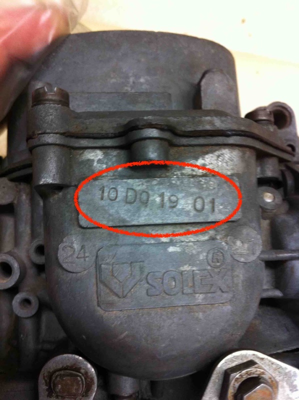

vinojenn a écrit : 14 janv. 2024, 16:20 Comme je n'ai pas d'étiquette métal sur la carbu, je ne peux identifier le modèle.
vinojenn,
les gravures sur le coté droit du carbu te donnent la date de fabrication (ici, 10 D 0 ; 10 avril 1980) et le type de carburateur (ici 19, code 12719, repère 197)(le code 01 est un code atelier dont je n'ai pas la signification) :
Tu nous les donnes et tu auras les renseignements désirés !

Lolodubalaou a écrit : 15 janv. 2024, 07:19
vinojenn,
Laurent, voici ce qui est gravé : 10 E8 19 00

vinojenn a écrit : 15 janv. 2024, 19:57 Laurent, voici ce qui est gravé : 10 E8 19 00
Carburateur fabriqué le 10 mai 1980, double corps code 127 19 000, repère 197, buses 21/24, Gg 120-70, ajutages automaticité 1F2-2AA, injecteur de pompe 40, pointeau 1,7, ORF 0° 40'.
PS : c'est un grand classique, monté sur 2CV6, Acadiane et Méhari.
